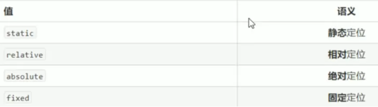

定位模式决定元素的定位方式,它通过CSS的position属性来设置,其值可以分为四个:
