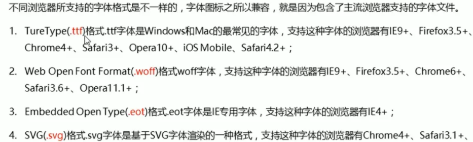

  • 兼容性:几乎支持所有的浏览器,请放心使用

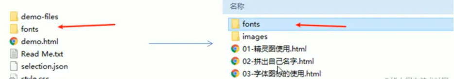

1.把下载包里面的fonts文件夹放入页面根目录下
页面在哪里fonts文件夹就放在哪里

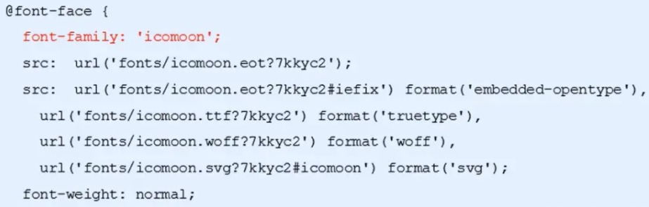

四种字体格式的原因是因为兼容性

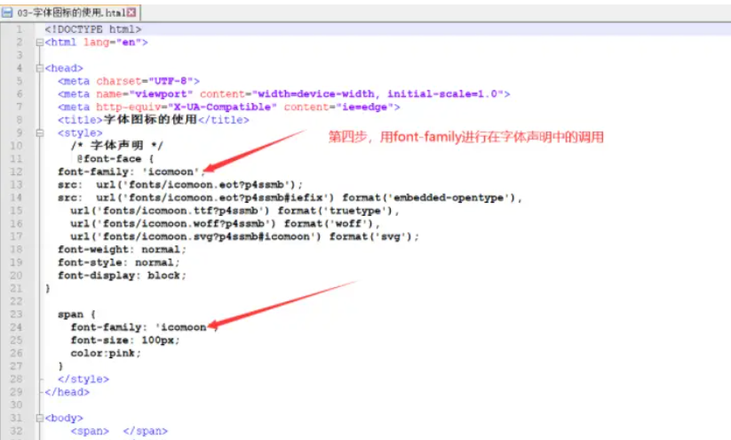

2.在CSS样式中全局声明字体︰简单理解把这些字体文件通过css引入到我们页面中。
一定注意字体文件路径的问题。

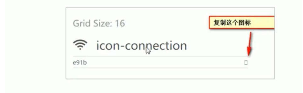

3.html标签内添加小图标。
在demo.html中复制上图的小边框
