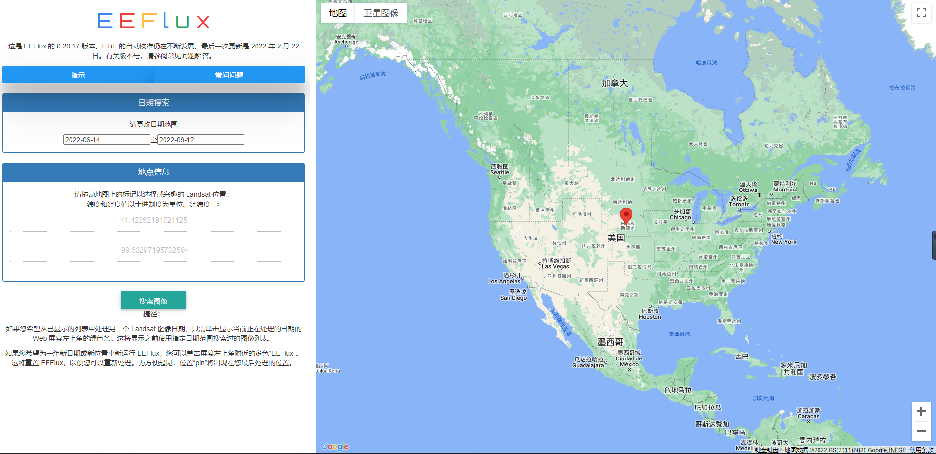

要应用 EEFlux,用户可以在日期窗口中指定搜索的开始和停止日期,然后将 Google 地图上的橙色图钉移动到感兴趣的区域。当按下“搜索图像”按钮时,EEFlux 将在 Google 档案中搜索那些驻留在日期范围内并覆盖由图钉标识的区域的 Landsat 图像。对于被两条路径覆盖的区域,将显示来自两条路径的图像。然后,EEFlux 将提供该位置的图像列表,并允许用户选择一个图像进行处理。EEFlux 一次处理一个图像(场景)(这将在未来改变)。可用图像列表包括由 USGS EROS 数据中心确定的整个场景的云量百分比评估。
选择图像后,EEFlux 将显示可在地图窗口中显示的数据层列表。可以使用 EEFlux 网站上的热链接将 ETrF 和 ET 实际图像下载为 geo-tiff 文件。
