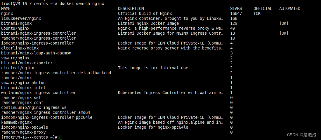

1.1 搜索镜像
在这里我们有两个选择。
1.在shell里,使用指令docker search nginx来搜索nginx的镜像,然后选择下载。
2.去docker hub搜索nginx,里面有详细的内容以及安装(对于nginx不熟悉的可以这么做)
这里我们就选择用shell安装,官网的地址放在这里:docker hub的nginx

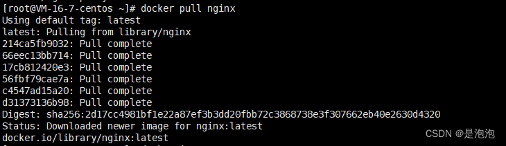

1.2 下载
找到镜像之后,我们选择直接用docker pull nginx下载最新版的Nginx。
pull会自动下载最新的版本,我们看到分层下载之后这个界面就是安装成功了。

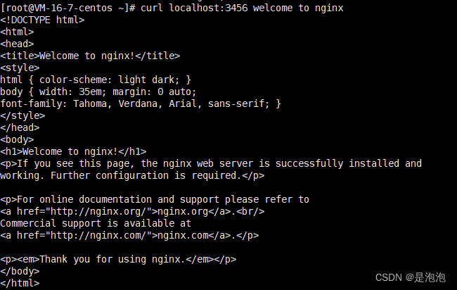

1.4 查看端口
我们设置完端口之后,先通过curl指令检查一下端口。
curl localhost:3456 welcome to nginx

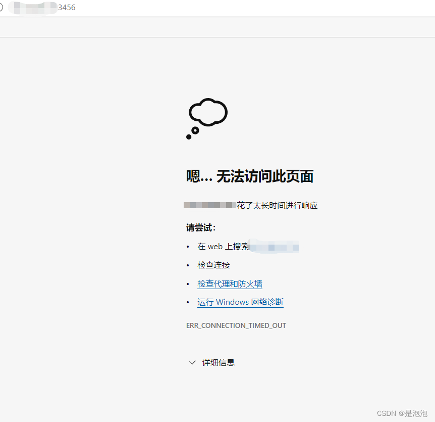

没问题,然后我们尝试一下通过服务器ip:3456进入nginx,如果可以进入那就是没问题。
嗯? 咱们不是没问题吗,为什么访问不了?其实这个问题是因为防火墙的原因,这里我们解释一下
镜像通过run启动起来容器,容器就相当于独立的小的linux,在里面也有一个防火墙,我们启动了nginx 开启了80端口,但是他和外面隔离,外部访问不了,我们的linux也有防火墙,然后外网如果访问服务器,比如你开启3456端口,外网就能通过这个端口访问了,但是此时还是不能访问docker,我们要让宿主机和容器打通 ,就是-p。
但是腾讯或者阿里云都是有一个安全组的,外网要访问,先通过安全组再进入宿主机再进入docker,所以我们需要在安全组里面打开对应端口才可以访问。

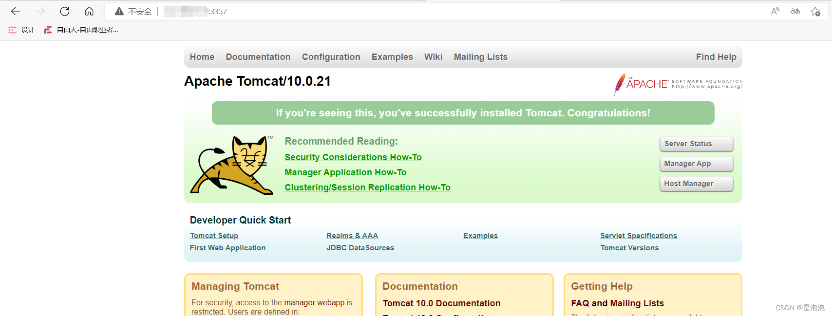

我们启动之后,端口也开放了,我们就可以通过浏览器去访问,和nginx一样,我们通过服务器ip:3357来访问我们的tomcat。

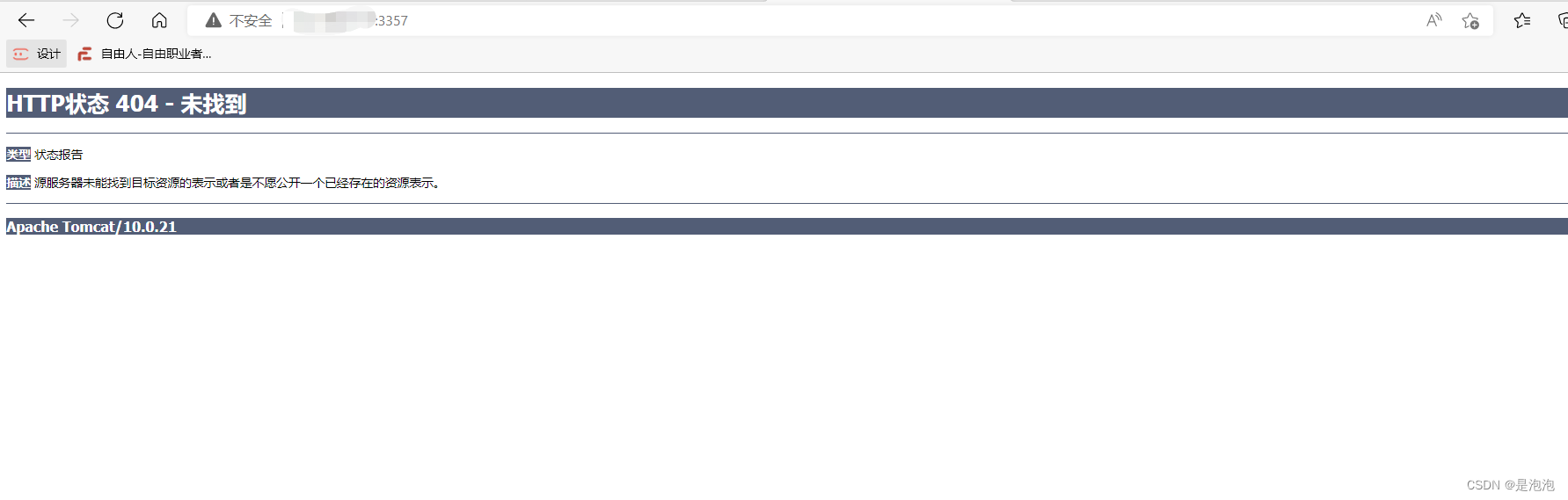

此时我们发现一个问题,可以访问tomcat,但是显示404是什么鬼!
其实这是一个坑,在第一章的时候我们提过,docker为什么便捷,小,是因为他是阉割版本,因为官方阉割镜像的原因,默认是最小的镜像,会把不必要的都剔除,我们进入tomcat看一下具体问题。

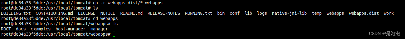

进去之后我们ls一下查看文件。
出问题的在于webapps这个文件,我们进去查看一下
好家伙,文件夹里空无一物,怪不得访问404,那我们怎么解决这个问题呢。
这个时候有两个解决办法,我们发现有一个webapps.dist这个文件,我们可以把这个文件里面的东西复制导webapps来解决这个问题,或者是直接把这个文件改成webapps,把原来的删掉!
cp -r webapps.dist/* webapps
可以看到,现在webapps里面有东西了,我们这个时候刷新下网页看看!
可以看到,问题解决了!
