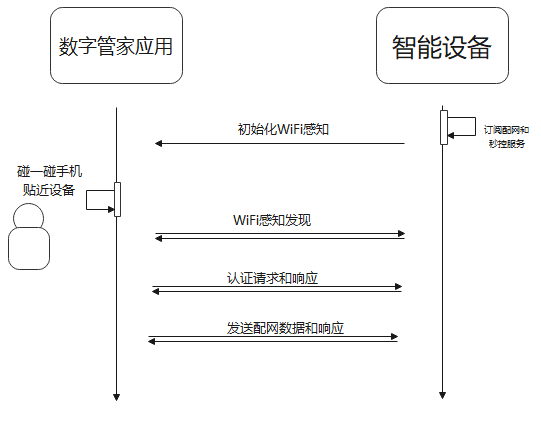

一、数字管家与设备碰一碰的工作过程
– 示意图如下
这个碰一碰过程有2方面作用
– 1、对于数字管家起到自动拉起应用,创建或打开控制App界面。
– 2、对于设备端,给设备动态配网,把手机的Wifi信息告诉设备,这样设备发布后的联网问题就解决了。

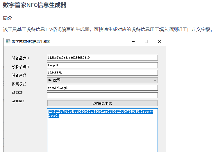

通过NFC写入的应用调测助手可以看到DeviceId=ProductId_NodeId,而密钥也在其中,都写入到了NFC里面,那是不是开发板的程序不再写死ID和Secret,而是通过调测助手写入的内容读出来?

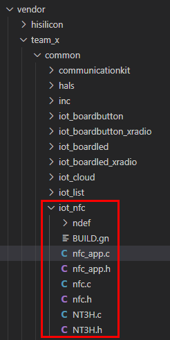

以智能台灯为例,通过VSCode+Device Tool 3.1.0.200,创建工程时选择小熊派的智能台灯案例。
内部已经集成了一个NFC的读写模块,其中的方法只是对应着小熊派Nano上的NFC的,其中已经写好了一段读取JSON配置的代码。

输出的内容为可以看到,从第35个字符后面就是NFC内容写人的明文了,124 6315c93c664c6f7938dc2087 208 Lamp_002 326 123456ABCDEFG123456ABCDEFG 401 1 510 teamX-Lamp 620 VVVVVXXXXXXXXXXXXXXX(空格为了分析容易看)。整个字节流,并不是都需要转换成ASCII码,memary_buf[35]就是个十进制正数,表明有效数据总长度。
从写入格式也不难看出,每节开头有序号和长度,按照这个格式进行分段读取就可以了。把ProductId和NodeId拼接起来就是DeviceID了。
