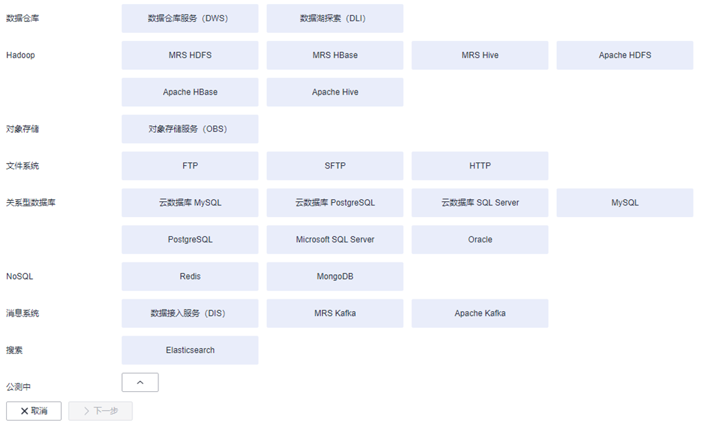

  1. 单击CDM集群后的“作业管理”,进入作业管理界面,再选择“连接管理> 新建连接”,进入选择连接器类型的界面,如图1所示。
         图1 选择连接器类型

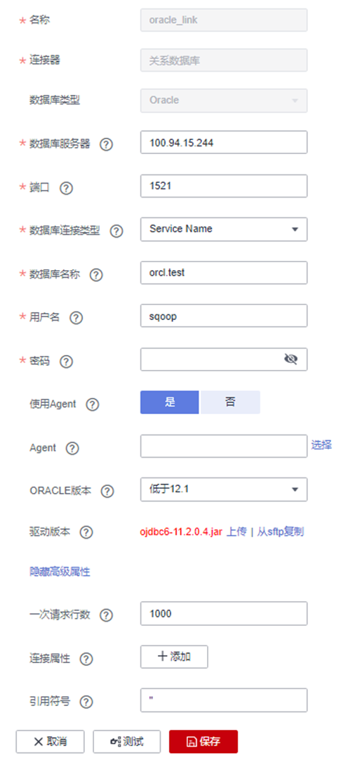

     2. 连接器类型选择“Oracle”后单击“下一步”,配置Oracle连接参数,参数说明如表1所示。
        图2 创建Oracle连接
表1 Oracle连接参数
参数名
说明
取值样例
名称
输入便于记忆和区分的连接名称。
oracle_link
数据库服务器
数据库服务器域名或IP地址。
192.168.0.1
端口
Oracle数据库的端口。
3306
数据库连接类型
Oracle数据库连接类型。
Service Name
数据库名称
要连接的数据库。
db_user
用户名
拥有Oracle数据库的读取权限的用户。
admin
密码
Oracle数据库的登录密码。
使用Agent
是否选择通过Agent从源端提取数据。
是
Agent
单击“选择”,选择连接Agent中已创建的Agent。
ORACLE版本
默认使用最新版本驱动,若不兼容请尝试其他版本。
高于12.1
驱动版本
需要适配的驱动。
一次请求行数
指定每次请求获取的行数。
1000
连接属性
自定义连接属性。
useCompression=true
引用符号
连接引用表名或列名时的分隔符号。默认为空。
     3. 单击“保存”回到连接管理界面。

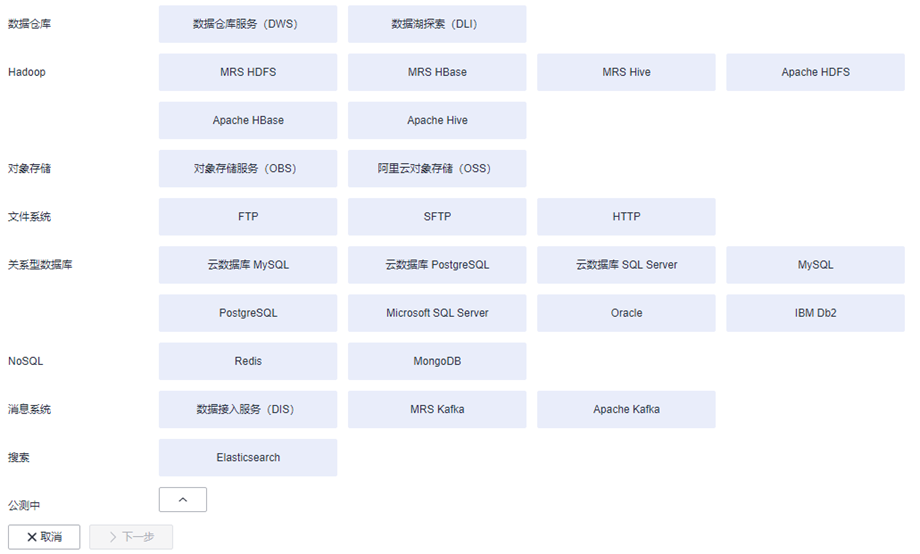

  1. 单击CDM集群后的“作业管理”,进入作业管理界面,再选择“连接管理> 新建连接”,进入选择连接器类型的界面,如图3所示。
        图3 选择连接器类型
     2. 连接器类型选择“数据仓库服务(DWS)”后单击“下一步”配置DWS连接参数,必填参数如表2所示,可选参数保持默认即可。

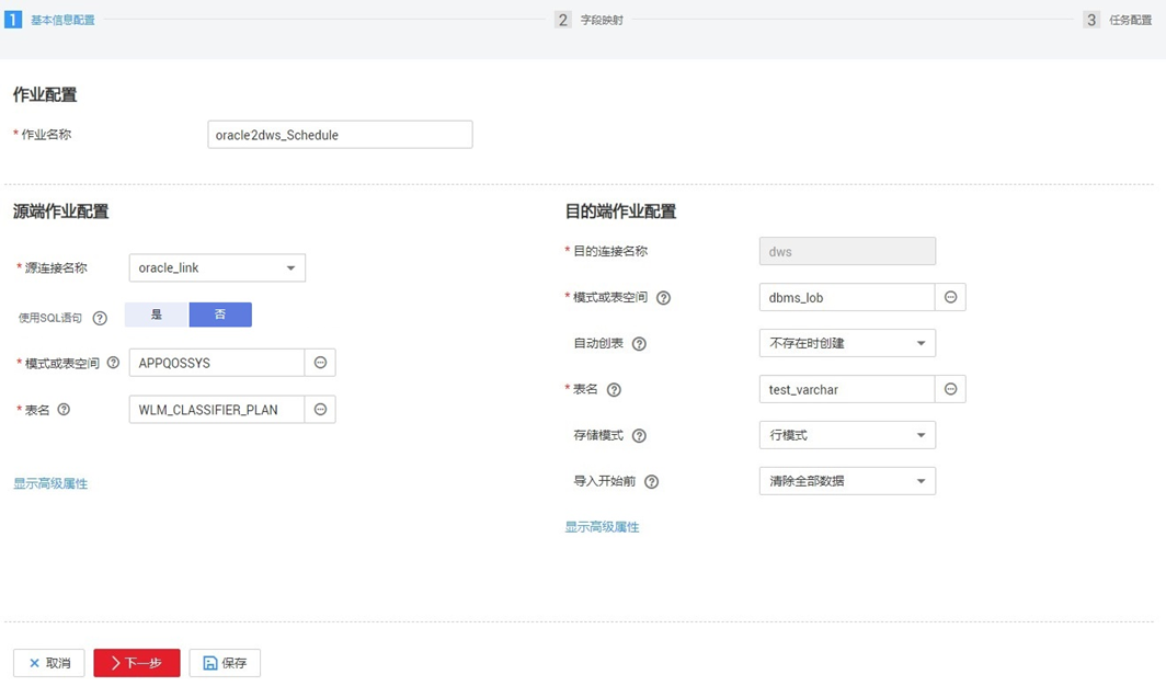

  1. 选择“表/文件迁移> 新建作业”,开始创建从Oracle导出数据到DWS的任务。
         图4 创建Oracle到DWS的迁移任务
源端作业配置
      高级属性里的可选参数一般情况下保持默认既可,详细说明请参见配置常见关系数据库源端参数。
目的端作业配置
  • 自动创表:只有当源端和目的端都为关系数据库时,才有该参数;
  • 表名:待写入数据的表名,可以手动输入一个不存在表名,CDM会在DWS中自动创建该表。
  • 存储模式:可以根据具体应用场景,建表的时候选择行存储还是列存储表。一般情况下,如果表的字段比较多(大宽表),查询中涉及到的列不多的情况下,适合列存储。如果表的字段个数比较少,查询大部分字段,那么选择行存储比较好。
  • 扩大字符字段长度:当目的端和源端数据编码格式不一样时,自动建表的字符字段长度可能不够用,配置此选项后CDM自动建表时会将字符字段扩大3倍。
  • 导入前清空数据:任务启动前,是否清除目的表中数据,用户可根据实际需要选择。

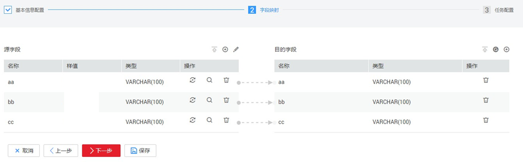

    2. 单击“下一步”进入字段映射界面,CDM会自动匹配源和目的字段,如图5所示。如果字段映射顺序不匹配,可通过拖拽字段调整。
       CDM的表达式已经预置常用字符串、日期、数值等类型的字段内容转换,详细请参见字段转换。

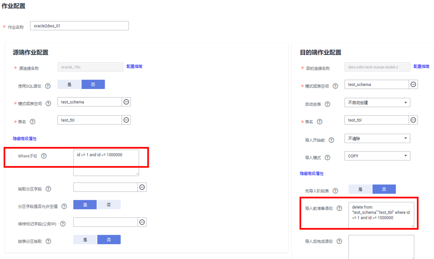

         1)  作业状态一直处于Booting状态,长时间未运行。针对Oracle2DWS作业链路,导致该问题的常见情况有如下两种:
             a. 作业抽取并发数设置大于1,源端表数据量较大,在根据源端抽取分区字段发送查询sql进行求最大值和最小值(select max/min(抽取分区字段) from 完
                  整表名)时卡住,导致CDM作业卡在booting状态;
             解决措施1:将作业抽取并发数设置为1,使用单并发对源端表数据进行抽取,该方式会降低作业运行时的抽取效率;
            解决措施2:将作业抽取并发数设置为1,同时对作业进行拆分,利用源端作业配置的where子句来将作业拆分成多个子作业。如源表存在id字段,则id值范围
                                为1-10000000,则可以拆分成10个子作业,如子作业1的源端作业配置where子句配置 id >= 1 and id <= 1000000,同时将目的端作业配置的导
                                入前准备语句配置成delete from 完整表名 where id >= 1 and id <= 1000000 (该配置可以保证作业失败后直接重跑作业不产生垃圾数据)。该方式
                                 可以同时运行多个子作业,解决单并发带来的效率影响。
