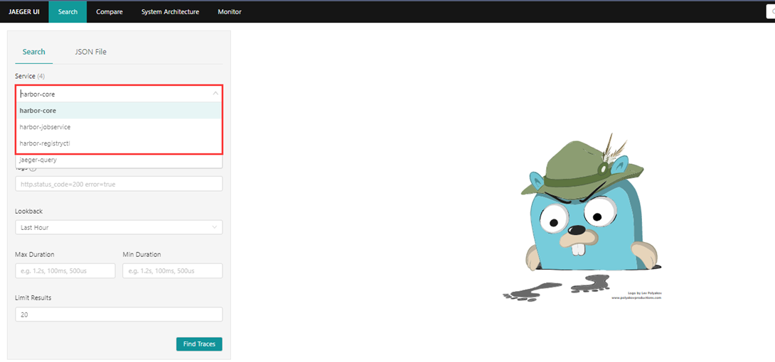

  在Search-Service处可以看到Jaeger已经采集到Harbor的监控数据了,

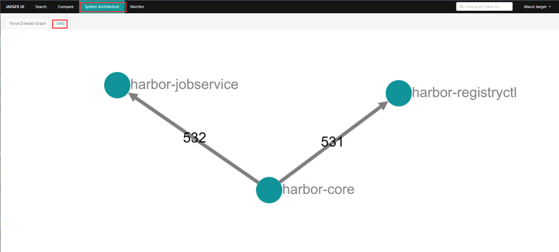

  然后在【System Architecture】的DAG查看Harbor的链路追踪图了:
