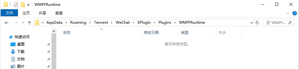

找到下述路径的文件夹,然后清空该文件夹,接下来重新启动微信,此时就可以获取小程序中的 https 请求了,效果图如下所示。
C:\Users\Administrator\AppData\Roaming\Tencent\WeChat\XPlugin\Plugins\WMPFRuntime

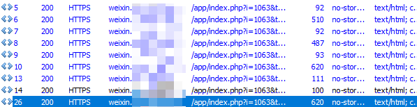

抓取请求之后,首先对请求地址进行分析,本次采集的目标站点呈现如下规则(实践初期可以多获取一下不同地址):
weixin.不能展示的作品地址.com/app/index.php?i=1063&t=0&v=1.0.0&from=wxapp&c=entry&a=wxapp&do=gettopic&m=huitong_shuati&sign=指纹地址&topic_class_id=30702&ordinal=1
weixin.不能展示的作品地址.com/app/index.php?i=1063&t=0&v=1.0.0&from=wxapp&c=entry&a=wxapp&do=gettopic&m=huitong_shuati&sign=指纹地址&topic_class_id=30702&ordinal=2
在对参数进行猜测的时候,我发现了 sign 加密参数,此时就比较麻烦了,因为我们没有办法进行调试,如果该参数需要解析,那还面临小程序解包这一问题,不过后续的实际分析,让我松了一口气,该参数并未参加运算。

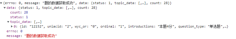

如果仅有这些参数,此时可以在一空白谷歌浏览器中进行迭代,即判断是否可以直接通过题号切换,获取所有试题。
随着不断增大题号,结果当试题不存在时,得到下述响应信息。
{"errno":0,"message":"\u9898\u7684\u6570\u636e\u83b7\u53d6\u5931\u8d25","data":{"status":0}}
将 unicode 转码之后,得到题目不存在的提示,此时表示该试卷所有试题已经解析完毕。
题目获取成功,得到题干,选项,解析,包括试卷题目总数等信息,有这些数据之后,就可以进入编码实战环节。

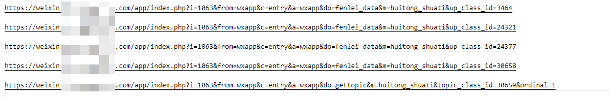

获取到这五个地址之后,还需要进一步的进行整理分析,看中间是否存在步骤跳过的可能。
经过筛选,得到下图内容,其中 up_class_id 作为核心参数脱颖而出。

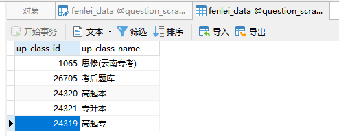

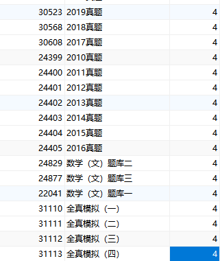

输入插入结果如下所示:
四层页面全部采集完毕,得到的数据如下所示:

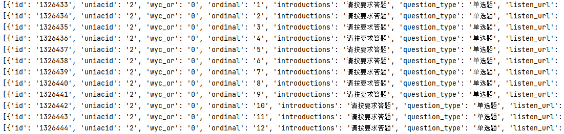

拿到本列表之后,就可以批量采集试题了,直接通过最后一个链接地址获取。
def get_question(topic_class_id, ordinal=1):
    url = f'https://weixin.不能展示的作品地址.com/app/index.php?i=1063&from=wxapp&c=entry&a=wxapp&do=gettopic&m=huitong_shuati&topic_class_id={topic_class_id}&ordinal={ordinal}'
    res = requests.get(url, headers=headers)
    data = res.json()["data"]
    if data["status"] == 1:
        questions_count = data["count"]
        for num in range(1,int(questions_count)+1):
            url = f'https://weixin.不能展示的作品地址.com/app/index.php?i=1063&from=wxapp&c=entry&a=wxapp&do=gettopic&m=huitong_shuati&topic_class_id={topic_class_id}&ordinal={num}'
            print(res.json()["data"]["topic_data"][0])
此时再次运行代码,就可以将试题全部采集到本地数据库中了,为了后续操作便捷,试题全部采用 JSON 字符串格式入库。
