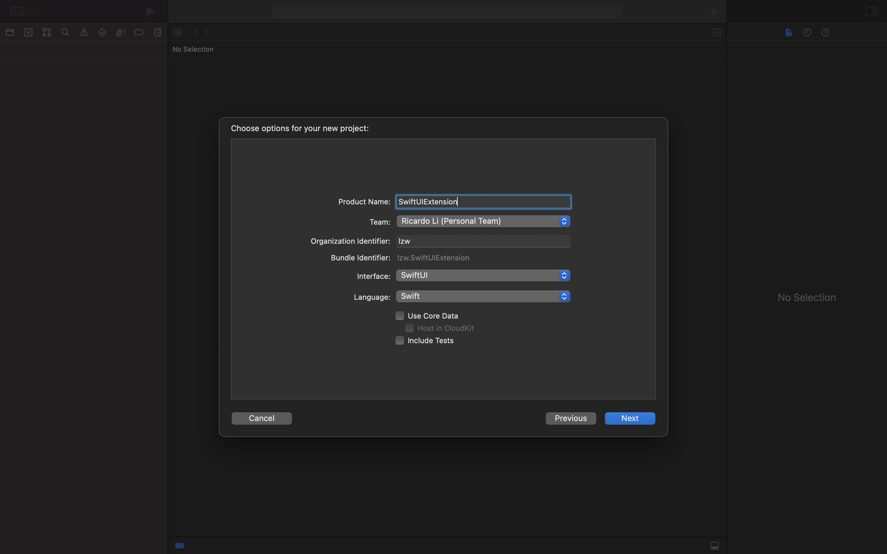

项目创建
我们新建一个SwiftUI项目,命名为SwiftUIExtension。

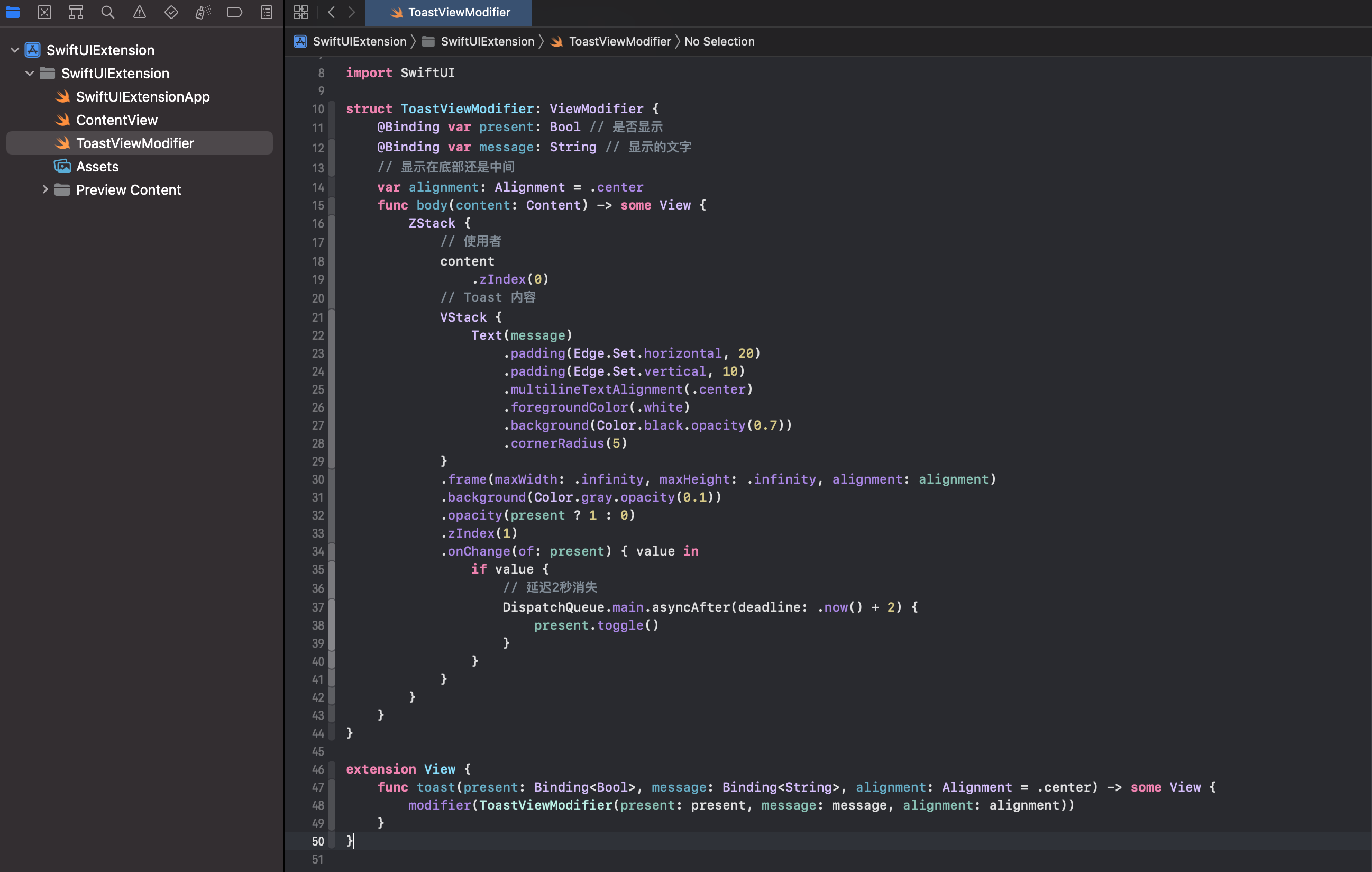

Toast吐司效果扩展
以App常见的toast吐司为例,官方并没有提供封装好的toast吐司组件,在实际开发过程中我们就需要自己实现toast吐司效果。示例:
import SwiftUI
struct ToastViewModifier: ViewModifier {
    @Binding var present: Bool // 是否显示
    @Binding var message: String // 显示的文字
    // 显示在底部还是中间
    var alignment: Alignment = .center
    func body(content: Content) -> some View {
        ZStack {
            // 使用者
            content
                .zIndex(0)
            // Toast 内容
            VStack {
                Text(message)
                    .padding(Edge.Set.horizontal, 20)
                    .padding(Edge.Set.vertical, 10)
                    .multilineTextAlignment(.center)
                    .foregroundColor(.white)
                    .background(Color.black.opacity(0.7))
                    .cornerRadius(5)
            .frame(maxWidth: .infinity, maxHeight: .infinity, alignment: alignment)
            .background(Color.gray.opacity(0.1))
            .opacity(present ? 1 : 0)
            .zIndex(1)
            .onChange(of: present) { value in
                if value {
                    // 延迟2秒消失
                    DispatchQueue.main.asyncAfter(deadline: .now() + 2) {
                        present.toggle()
extension View {
    func toast(present: Binding<Bool>, message: Binding<String>, alignment: Alignment = .center) -> some View {
        modifier(ToastViewModifier(present: present, message: message, alignment: alignment))
上述代码是实现toast吐司的示例代码,我们定义了一个结构体ToastViewModifier,遵循ViewModifier协议。
ViewModifier协议,本质上可以理解为一个CSS样式,只需要定义一次就可以在全局使用。
在ToastViewModifier结构体中,我们声明了toast吐司需要的参数:present是否显示、message显示的文字内容、alignment显示的位置。然后我们定义了一个内容方法,完善toast吐司的样式。
为了能在实际业务场景下调用,我们使用extension关键字声明拓展了View视图,我们扩充了现有的View,定义了一个toast方法在视图中调用ToastViewModifier结构体的内容。

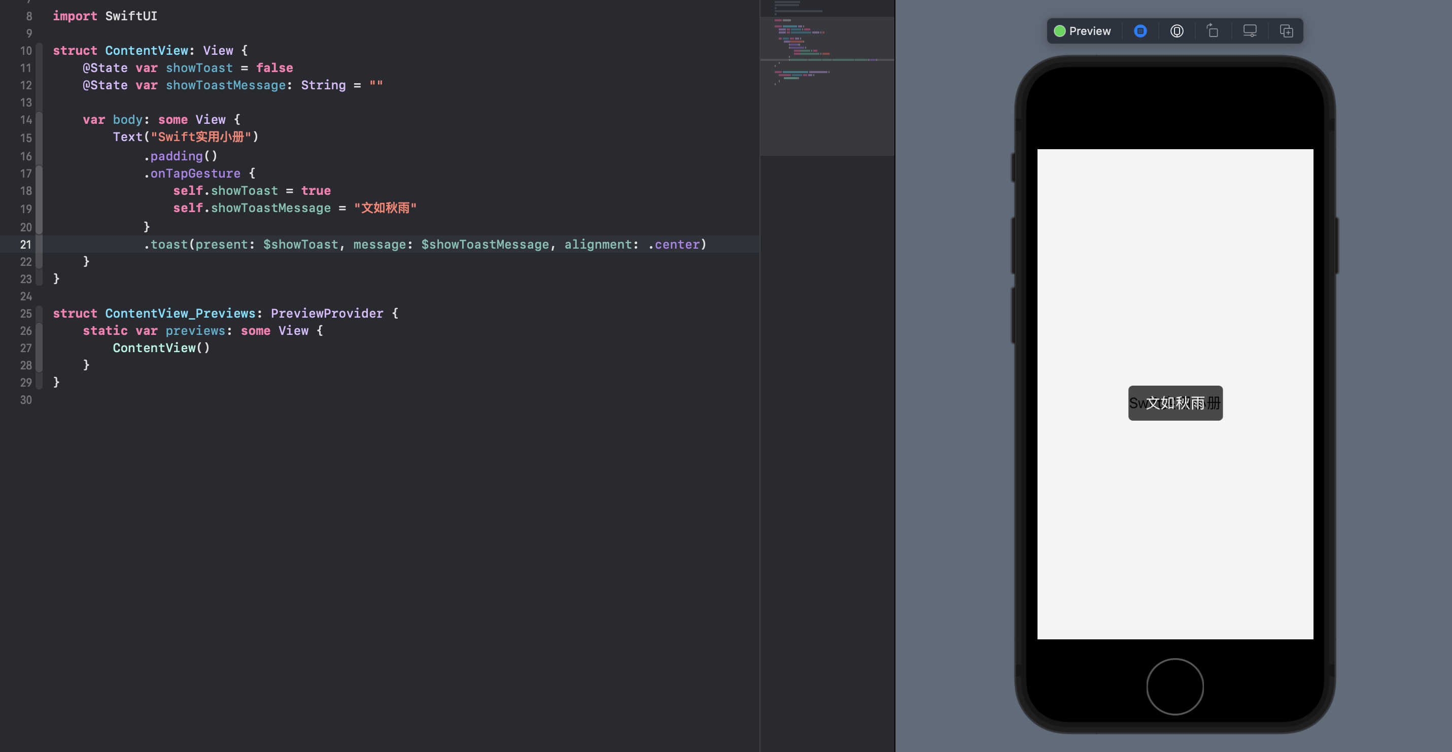

struct ContentView: View {
    @State var showToast = false
    @State var showToastMessage: String = ""
    var body: some View {
        Text("Swift实用小册")
            .padding()
            .onTapGesture {
                self.showToast = true
                self.showToastMessage = "文如秋雨"
            .toast(present: $showToast, message: $showToastMessage, alignment: .center)
上述代码中,我们声明了两个存储变量:showToast是否展示吐司、showToastMessage吐司内容。
在主体框架中,我们调用扩展的toast方法,然后绑定我们的存储变量,在样式内容里,我们在点击Text文本时,触发展示toast吐司。

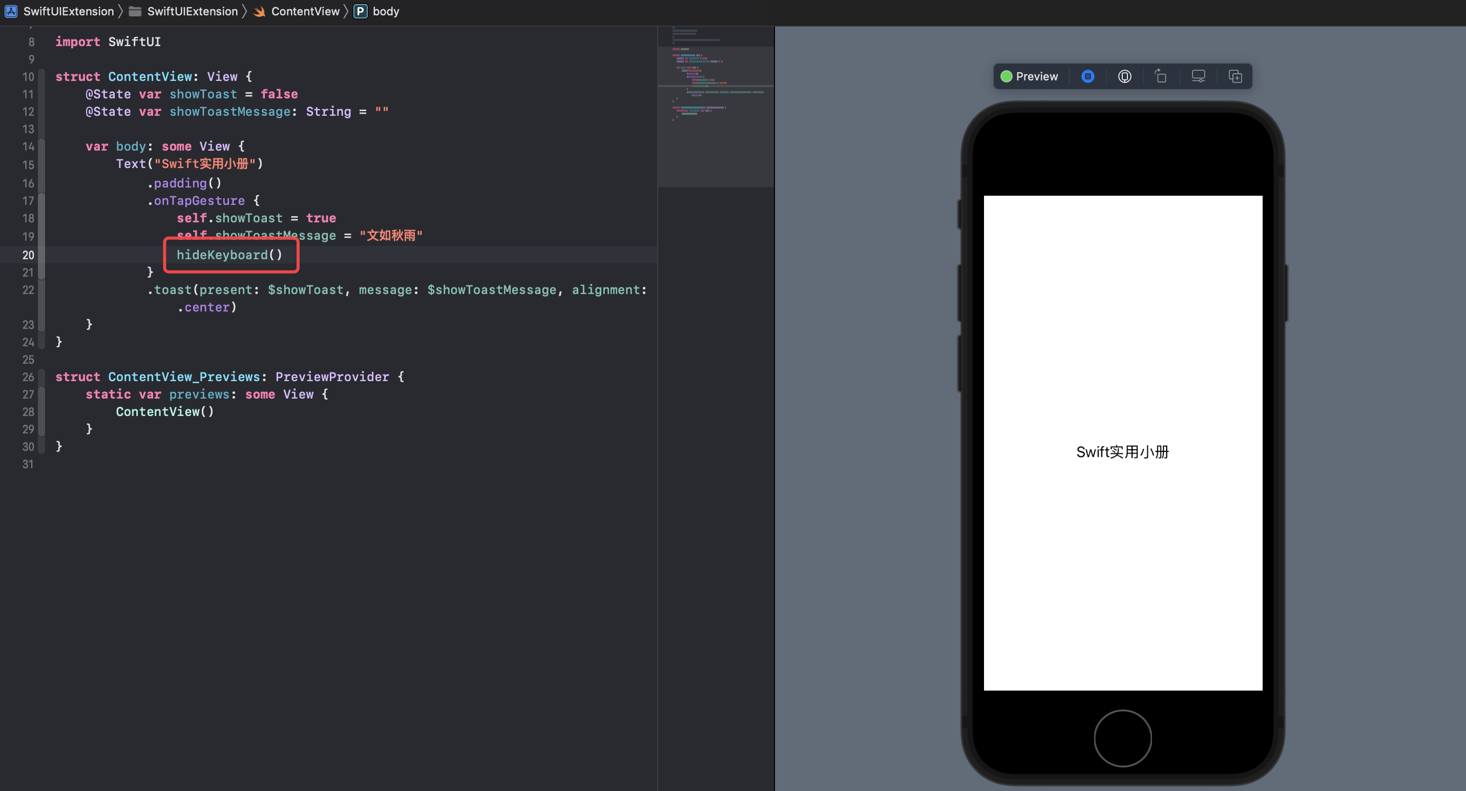

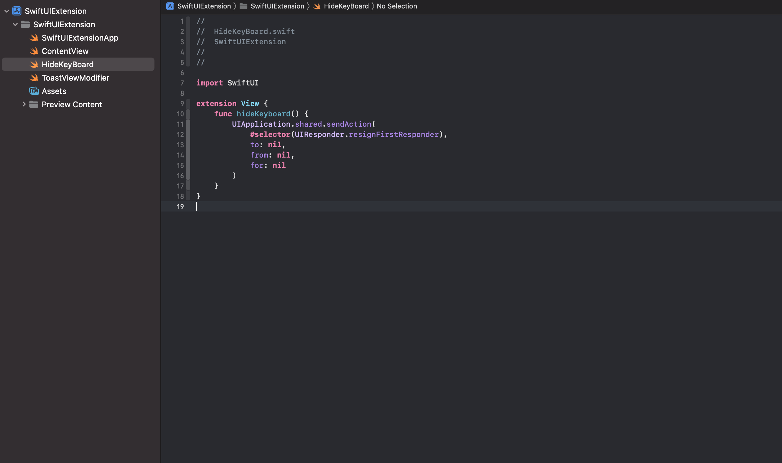

隐藏虚拟键盘扩展
extension View {
    func hideKeyboard() {
        UIApplication.shared.sendAction(
            #selector(UIResponder.resignFirstResponder),
            to: nil,
            from: nil,
            for: nil
上述代码中,我们Extension扩展了View的内容,然后定义了一个hideKeyboard隐藏虚拟键盘的方法,定义好后,我们就可以在项目中所有View类型的视图中调用此方法。
.onTapGesture {
    hideKeyboard()

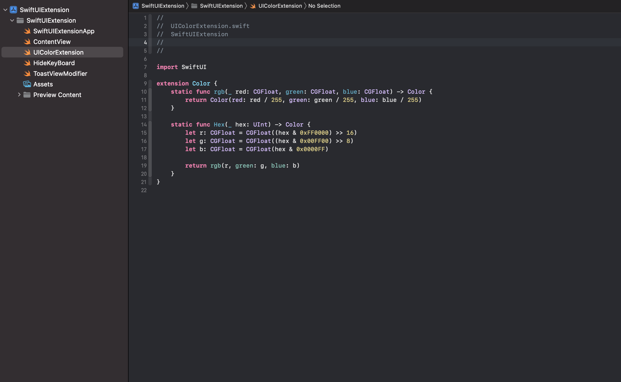

Color颜色扩展
在Swift开发过程中,我们最常使用到一些自定义颜色。但由于SwiftUI或者UIKit都不能直接使用16进制颜色,因此我们需要对Color颜色进行扩展。示例:
import SwiftUI
extension Color {
    static func rgb(_ red: CGFloat, green: CGFloat, blue: CGFloat) -> Color {
        return Color(red: red / 255, green: green / 255, blue: blue / 255)
    static func Hex(_ hex: UInt) -> Color {
        let r: CGFloat = CGFloat((hex & 0xFF0000) >> 16)
        let g: CGFloat = CGFloat((hex & 0x00FF00) >> 8)
        let b: CGFloat = CGFloat(hex & 0x0000FF)
        return rgb(r, green: g, blue: b)
上述代码中,我们对Color进行扩展,让我们实现传入一个16进制颜色值,转换为Color能够使用的RGB颜色值。
扩展后,我们就可以在实际业务中使用16进制颜色值进行颜色设置。示例:
.foregroundColor(Color.Hex(0x409EFF))
