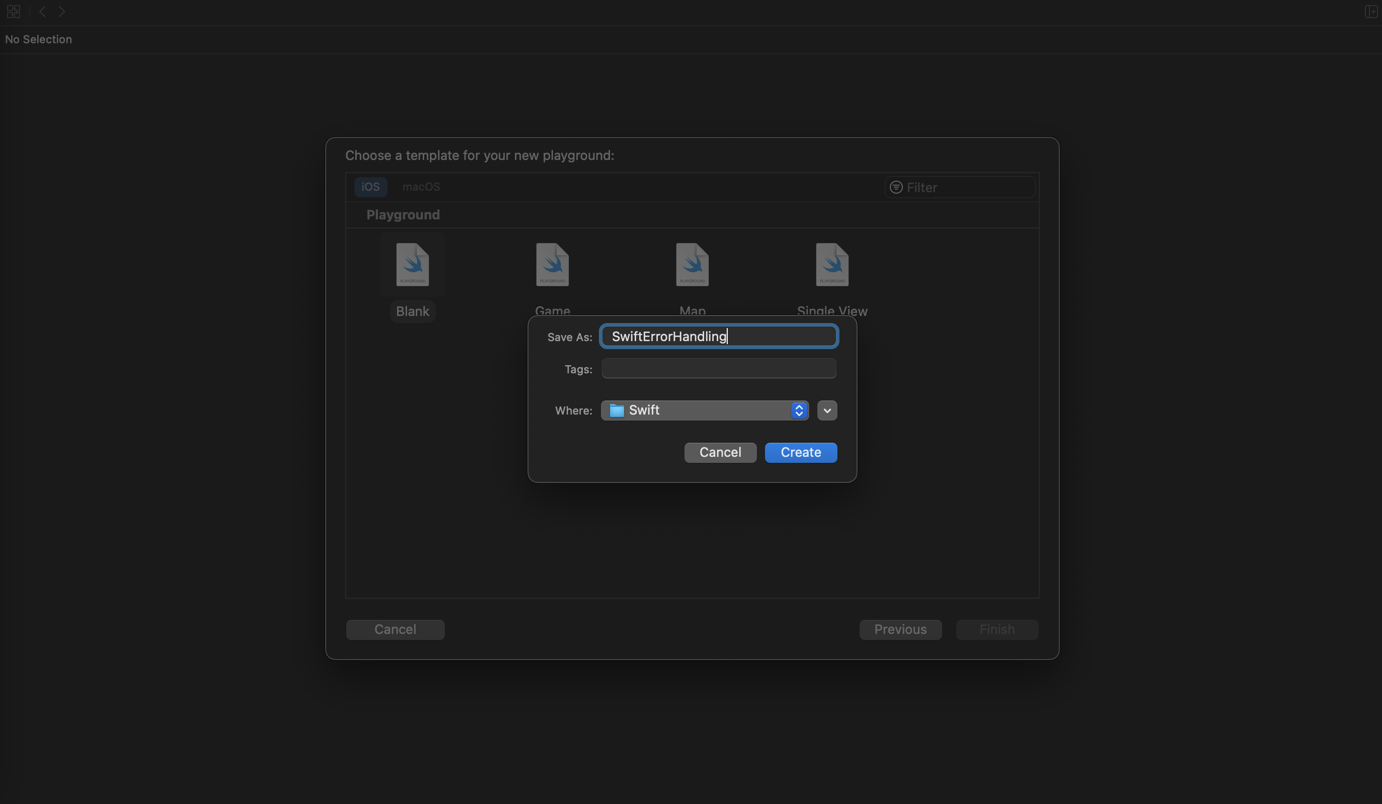

我们新建一个PlayGround项目,命名为SwiftErrorHandling。

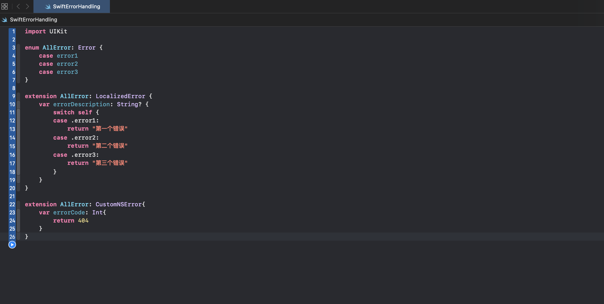

对于这些问题,我们通常可以使用枚举的方式构建错误结果的项。示例:
enum AllError: Error {
    case error1
    case error2
    case error3
上述代码中,我们创建了一个AllError的枚举,它遵循Error协议。Error协议是Swift语法中,我们抛出错误时,错误情况的枚举类型需要遵守自 Error 协议。
对于AllError的枚举,我们声明了3中错误情况:error1、error2、error3。
当然,这可以自己按照业务情况设置相应的错误项,比如在字典中,可以使用case emptyKey表示字典中key的值为空这种错误情况。
如果我们需要错误情况的结果添加描述信息,用通俗的描述文字告知用户这个错误是什么意思,则需要遵循LocalizedError协议,我们写一个extension拓展来描述信息。示例:
extension AllError: LocalizedError {
    var errorDescription: String? {
        switch self {
        case .error1:
            return "第一个错误"
        case .error2:
            return "第二个错误"
        case .error3:
            return "第三个错误"
上述代码中,我们拓展了AllError枚举,它遵循LocalizedError协议。
然后我们声明了一个可选String类型的errorDescription变量来作为描述信息,我们根据枚举的不同结果返回输出不同的错误信息文字。
如果是需要不基于枚举的项自定义错误结果,那么我们需要让拓展遵循CustomNSError协议。示例:
extension AllError: CustomNSError{
    var errorCode: Int{
        return 404
上述代码中,我们拓展了AllError枚举,它遵循CustomNSError协议。
然后我们声明了一个Int类型的变量errorCode,当我们错误发生时,返回404。

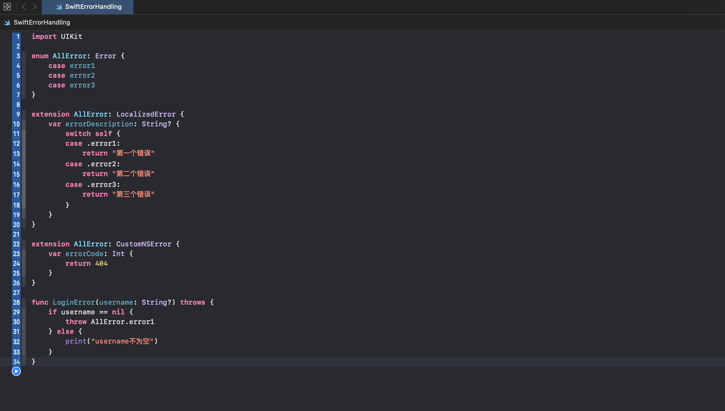

上面,我们已经定义好了错误情况的结果,那么在实际业务当中,我们可以对可能存在错误的场景进行判断,并抛出错误信息。示例:
func LoginError(username: String?) throws {
    if username == nil {
        throw AllError.error1
    } else {
        print("username不为空")
上述代码中,我们定义了一个LoginError的方法,它接收可选String类型的username的值,如果这个值为nil,那么我们就使用 throw 关键字将Error类型的错误抛出。
我们使用throw关键字时,方法声明中就必须使用 throws 来接收错误。

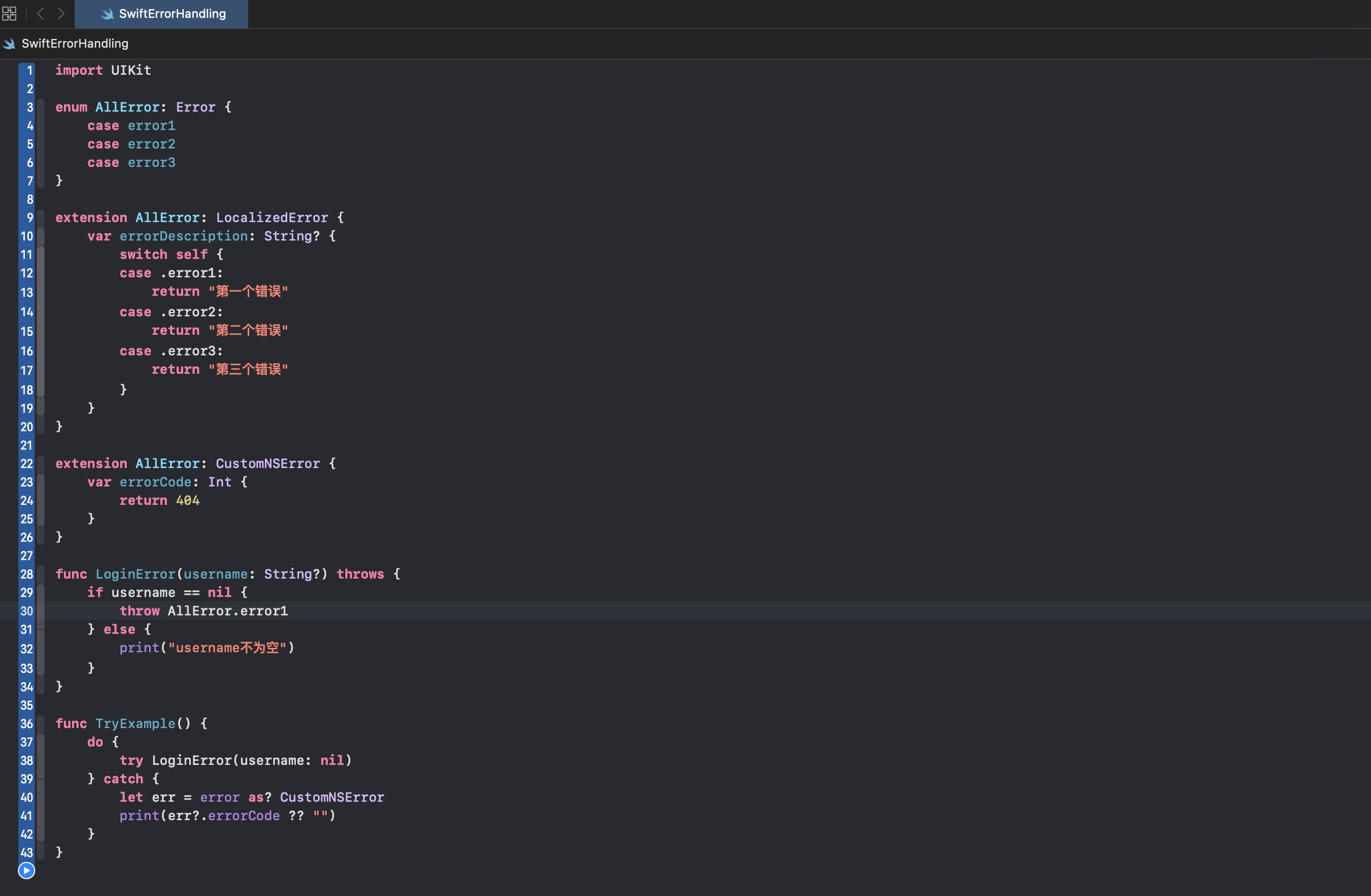

我们可以使用do-catch 捕获异常,示例:
func TryExample() {
    do {
        try LoginError(username: nil)
    } catch {
        let err = error as? CustomNSError
        print(err?.errorCode ?? "")
上述代码中,我们定一个TryExample方法,我们使用do-catch 语句运行一段闭包代码来处理错误。
如果在 do 子句中的代码抛出了LoginError错误,那么我们会在catch 子句进行处理。
我们这里接收的错误是LoginError方法中username为空,处理的结果是打印输出遵循CustomNSError协议的AllError的错误描述结果404。
本章代码
import UIKit
    case error1
    case error2
    case error3
        switch self {
        case .error1:
            return "第一个错误"
        case .error2:
            return "第二个错误"
        case .error3:
            return "第三个错误"
extension AllError: CustomNSError {
    var errorCode: Int {
        return 404
    } else {
func TryExample() {
    do {
    } catch {
