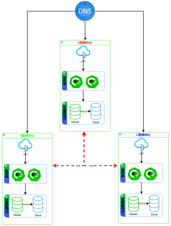

    • 存储层主从方式,这种方式服务层就需要处理CUD进行路由到主节点操作,同时主节点进行实时的同步到从节点,如果R操作,直接进行本地存储层操作,一般这种方式会考虑使用中间件进行中转,同时加上数据校对,也就是我们常说的最终一致性,如果业务上对数据一致性要求比较严格,可以采用2PC、3PC方式进行。

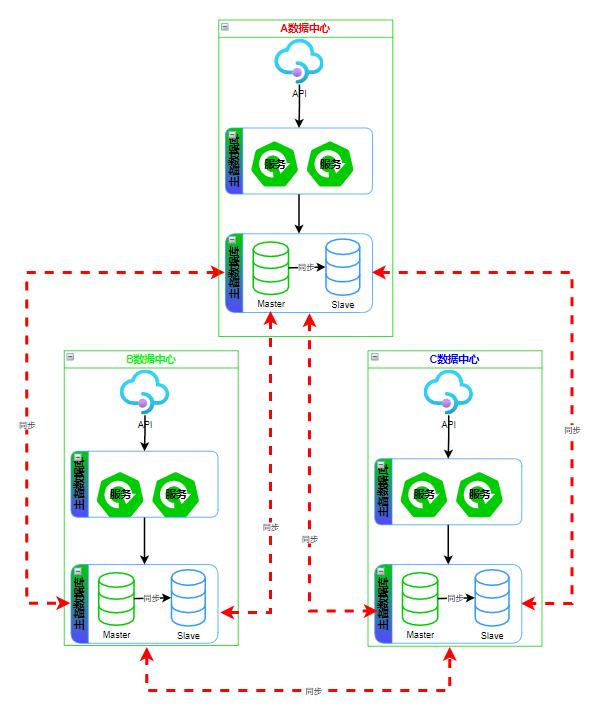

    • 存储层是主主方式,比如MySql就有主主模式,哪服务层可以直接进行本地就行操作,有存储实现两地数据的同步。

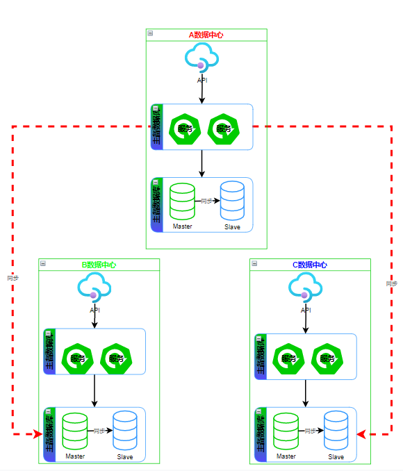

    • 通过中间件方式,如果存储没有自己的多数据中心同步机制,需要通过开发中间件来实现,比如常见的Redis多中心同步工具XRedis、MongoDB跨机房副本集同步工具MongoShake。服务层一般只需要进行少量的适配就可以。
