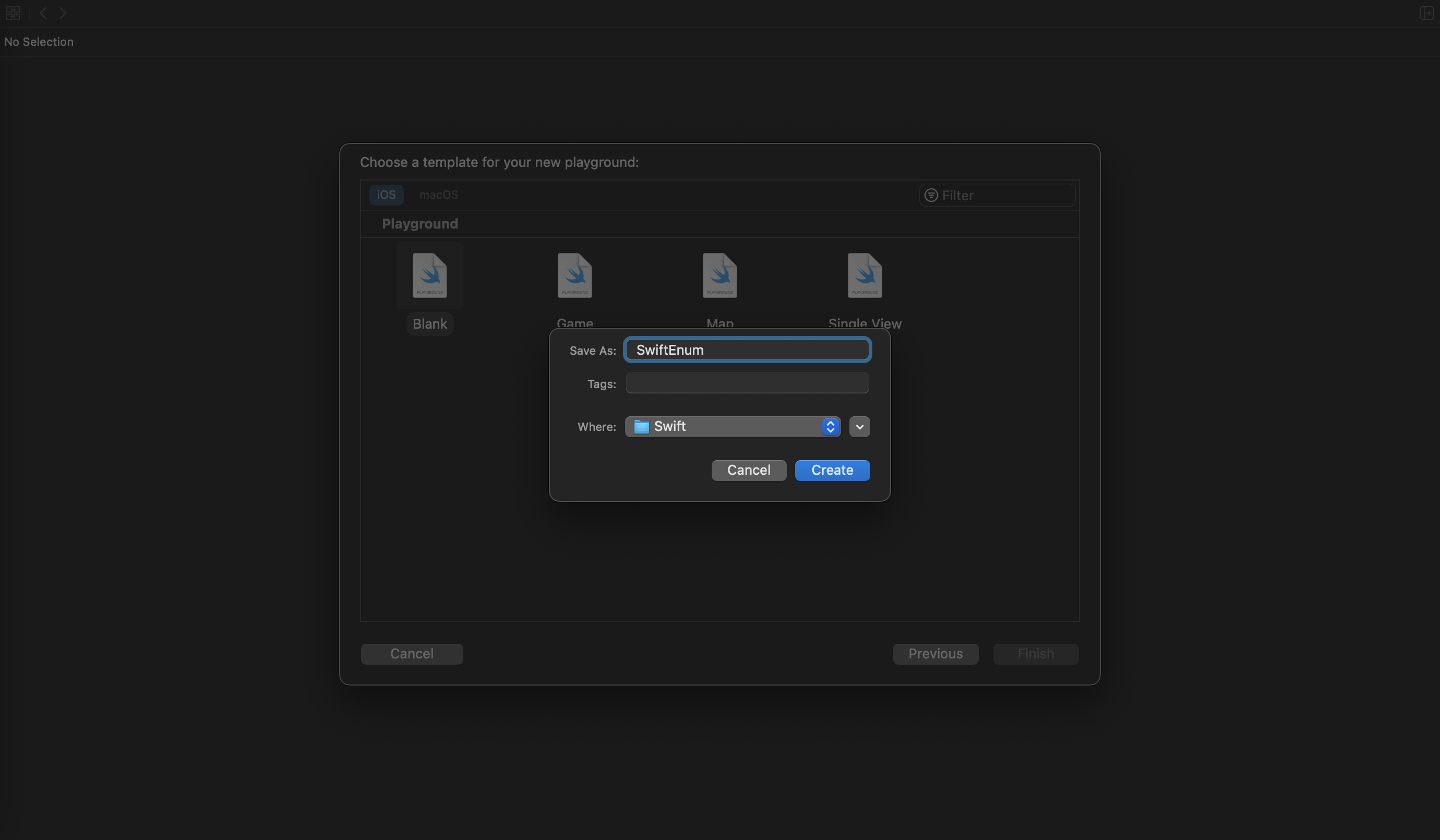

我们新建一个PlayGround文件,命名为SwiftEnum。

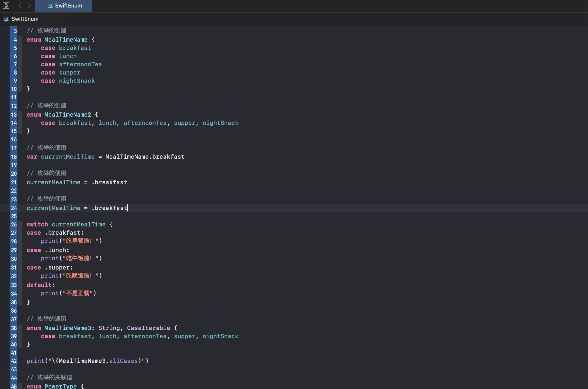

枚举的创建
枚举,是具有相同类型的一组值的集合。
在Swift语言实际开发过程中,常常需要事先定义好一组值对应的枚举类型,然后在业务代码中引用。
我们使用enum关键词来创建枚举,而且在Swift语言中,枚举的名称需要大写开头,示例:
//枚举的创建
enum MealTimeName {
    case breakfast
    case lunch
    case afternoonTea
    case supper
    case nightSnack
上述代码中,我们定义了一个MealTime餐段的枚举,我们使用case在这个枚举里定义了5个枚举的成员值。
我们也可以简化代码,示例:
//枚举的创建
enum MealTimeName2 {
    case breakfast,lunch,afternoonTea,supper,nightSnack
枚举的使用
在实际业务中,枚举常常作为一种类型,用于判断不同值的情况下,需要执行什么动作。
首先,我们定义一个变量,赋予一个初始值,这个值可以来源于枚举。示例:
//枚举的使用
var currentMealTime = MealTimeName.breakfast
当我们声明的变量类型确定的情况下,我们也可以通过省略声明方式和枚举的名称来简化代码,示例:
//枚举的使用
currentMealTime = .breakfast
然后,结合之前章节所学的Switch语句,我们可以匹配枚举的成员值,从而输出不同的结果。示例:
//枚举的使用
switch currentMealTime {
case .breakfast:
    print("吃早餐啦!")
case .lunch:
    print("吃午饭啦!")
case .supper:
    print("吃晚饭啦!")
default:
    print("不是正餐")
上述代码中,我们声明了变量currentMealTime当前餐段,默认值为breakfast早餐,然后使用Switch语句匹配currentMealTime对应枚举MealTimeName的成员值,匹配到值后执行操作。因为我们这里不需要匹配所有的值,只需要匹配“正餐”,我们使用default分支来涵盖其他不需要匹配的值。
枚举的遍历
和遍历数组的方法类似,这里用来访问枚举范围的函数为allCases所有成员。但不同的是,在Swift4.2以后,我们的枚举还需要遵循CaseIterable协议,它是用于合成简单枚举类型的allCases 静态属性。示例:
//枚举的遍历
enum MealTimeName3:String,CaseIterable {
print("\(MealTimeName3.allCases)")
上述代码中,枚举MealTimeName3遵循CaseIterable协议,我们就可以通过allCases访问枚举内的所有成员,我们这里打印输出枚举内的所有成员,结果为“breakfast,lunch,afternoonTea,super,nightSnack”。
