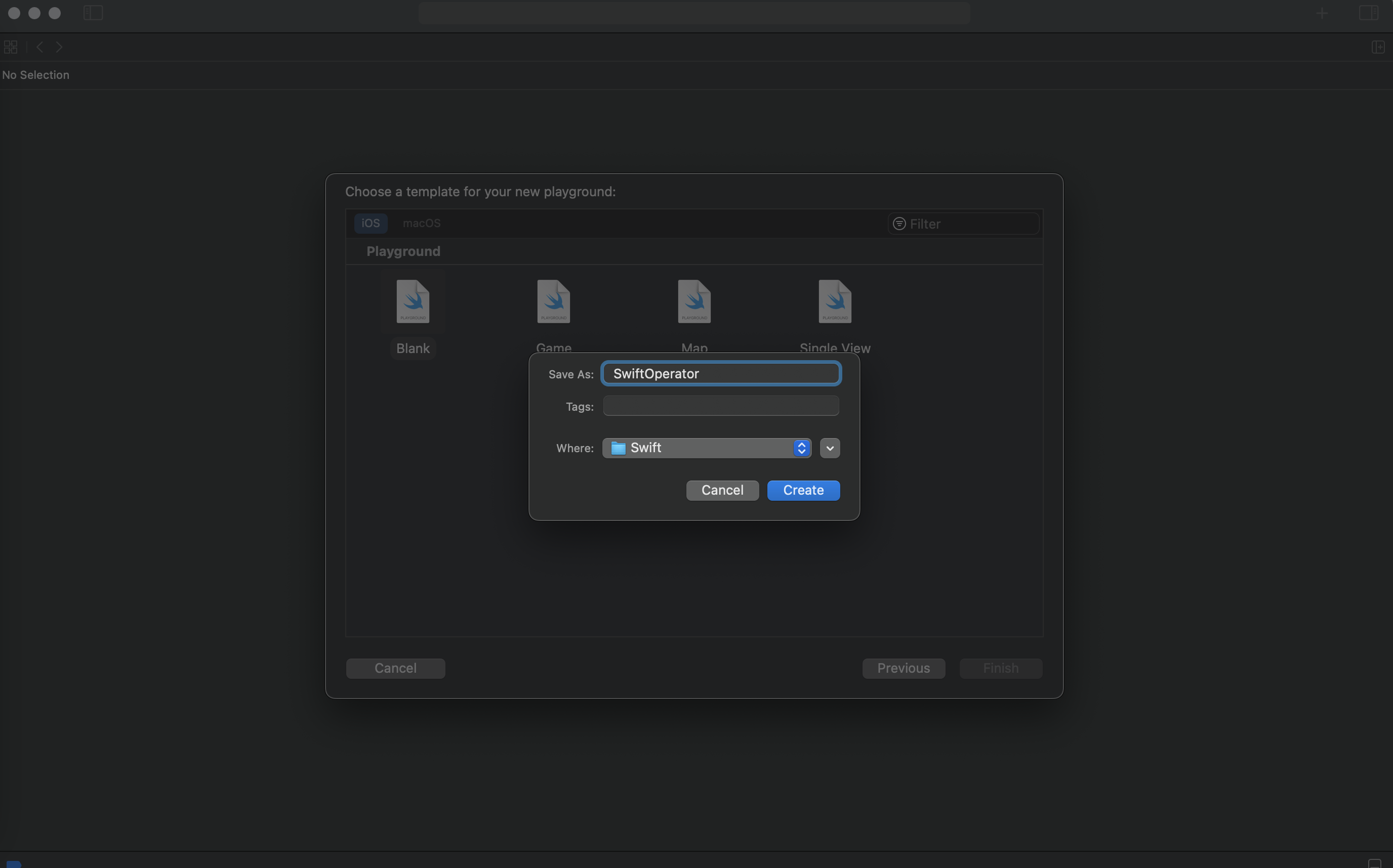

我们新建一个PlayGround文件,命名为SwiftOperator。
