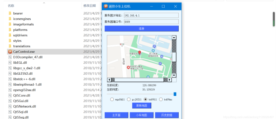

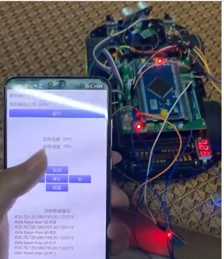

【摘要】 这是基于STM32设计的4轮遥控小车,支持通过Android手机APP、Windows上位机完成对小车遥控;支持前进、后退、左转、右转、停止等操作。 小车上会实时采集温度、湿度、GPS经纬度、通过ESP8266 WIFI上传至手机APP,手机APP收到数据之后,会将温湿度实时显示出来,经纬度收到后会调用百度地图,显示小车的位置,并且数据也会存放到数据库里,方便查看历史数据;支持范围内温湿度查询。

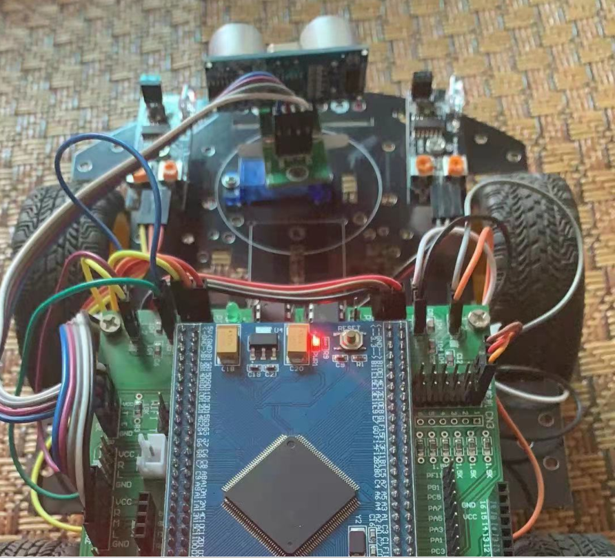

小车主控MCU: STM32F103ZET6
STM32程序开发IDE: keil5
STM32程序风格: 采用寄存器方式开发,注释齐全,执行效率高,方便移植
手机APP: 采用QT设计,程序支持跨平台编译运行(Android、IOS、Windows、Linux都可以编译运行,对应平台上QT的环境搭建,之前博客已经发了文章讲解)
硬件包含: 淘宝购买的完整一套4轮遥控小车(采用STM32F103ZET6作为主控板)、DHT11温湿度传感器、中科微GPS模块、ESP8266
二、功能介绍
小车上会实时采集温度、湿度、GPS经纬度、通过ESP8266 WIFI上传至手机APP,手机APP收到数据之后,会将温湿度实时显示出来,经纬度收到后会调用百度地图,显示小车的位置,并且数据也会存放到数据库里,方便查看历史数据;支持范围内温湿度查询、最高温湿度、最低温湿度查询。
小车电机驱动模块采用L298N、WIFI模块采用ESP8266、MCU采用STM32F103C8T6、温湿度模块采用DTH11、GPS模块采用北斗GPS+BDS。

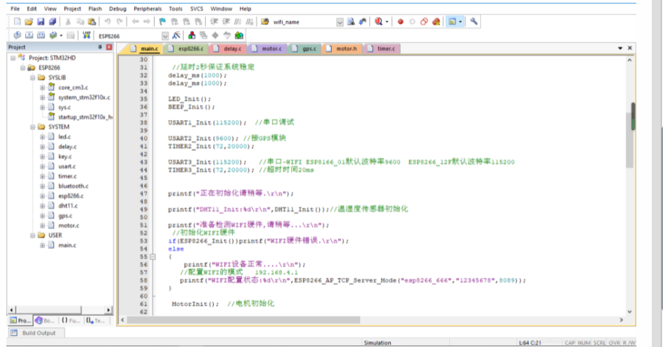

4.1 STM32小车端: main.c源码
#include "stm32f10x.h"
#include "led.h"
#include "delay.h"
#include "key.h"
#include "usart.h"
#include <string.h>
#include "timer.h"
#include "bluetooth.h"
#include "esp8266.h"
#include "dht11.h"
#include "gps.h"
#include "motor.h"
硬件连接说明:
GPS接的串口1:   PA3(RX)   --5V~3.3V
WIFI接的串口3:  PB10(TX)--->接ESP8266的RX    PB11(RX)--->接ESP8266的TX    --3.3V
DHT11温湿度接:  PA7
u8 ESP8266_SendBuff[50];
char Buffer[1024];
int main()
   u32 time_cnt=0;
   double Longitude=120.086199;
   double latitude=30.139219;
   u8 temp=20;
   u8 humi=70;
    //延时2秒保证系统稳定
   delay_ms(1000);
   delay_ms(1000);
   LED_Init();
   BEEP_Init();
   USART1_Init(115200);  //串口调试
   USART2_Init(9600); //接GPS模块
   TIMER2_Init(72,20000);
   USART3_Init(115200);   //串口-WIFI ESP8166_01默认波特率9600  ESP8266_12F默认波特率115200
   TIMER3_Init(72,20000); //超时时间20ms
   printf("正在初始化请稍等.\r\n");
   printf("DHT11_Init:%d\r\n",DHT11_Init());//温湿度传感器初始化
   printf("准备检测WIFI硬件,请稍等...\r\n");
    //初始化WIFI硬件
   if(ESP8266_Init())printf("WIFI硬件错误.\r\n");
   else
       printf("WIFI设备正常....\r\n");
      //配置WIFI的模式   192.168.4.1
      printf("WIFI配置状态:%d\r\n",ESP8266_AP_TCP_Server_Mode("esp8266_666","12345678",8089));
    MotorInit();  //电机初始化
   //电机脉冲控制
   TIMER4_Init(72,1000);
   while(1)
       //接收到GPS的数据
       if(USART2_RX_FLAG)
           USART2_RX_BUFFER[USART2_RX_CNT]='\0';
           //解析经纬度
           GPS_GNRMC_Decoding((char*)USART2_RX_BUFFER,&Longitude,&latitude);
           USART2_RX_CNT=0;
           USART2_RX_FLAG=0;
           //打印到串口调试助手
           printf("GPS:%f,%f\r\n",Longitude,latitude);
        //接收到WIFI的数据
        if(USART3_RX_FLAG)
            USART3_RX_BUFFER[USART3_RX_CNT]='\0';
            printf("WIFI:%s\r\n",USART3_RX_BUFFER);
            strcpy(Buffer,(char*)USART3_RX_BUFFER);
            USART3_RX_CNT=0;
            USART3_RX_FLAG=0;
            BEEP=1;
            delay_ms(50);
            BEEP=0;
            if(strstr((char*)Buffer,":a"))
                printf("向前...\r\n");
                CarGo();
            else if(strstr((char*)Buffer,":b"))
                 printf("后退...\r\n");
                CarBack();
            else if(strstr((char*)Buffer,":c"))
                 printf("向左...\r\n");
                 CarLeft();
            else if(strstr((char*)Buffer,":d"))
                 printf("向右...\r\n");
                 CarRight();
            else if(strstr((char*)Buffer,":e"))
                 printf("停止...\r\n");
                 CarStop();
       time_cnt++;
       delay_ms(10);
       //判断轮询时间
       if(time_cnt>=100*2)
            time_cnt=0;
            //读取温湿度数据
           DHT11_Read_Data(&temp,&humi);
           sprintf((char*)ESP8266_SendBuff,"#%d,%d,%f,%f",temp,humi,Longitude,latitude);
           //向服务器上传数据
           ESP8266_ServerSendData(0,ESP8266_SendBuff,strlen((char*)ESP8266_SendBuff));
           //打印到串口调试助手
           printf("ESP8266_SendBuff:%s\r\n",(char *)ESP8266_SendBuff);
           //运行状态
           Motor_LED=!Motor_LED;

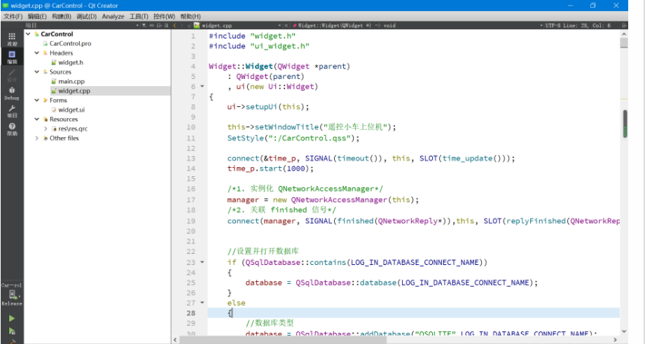

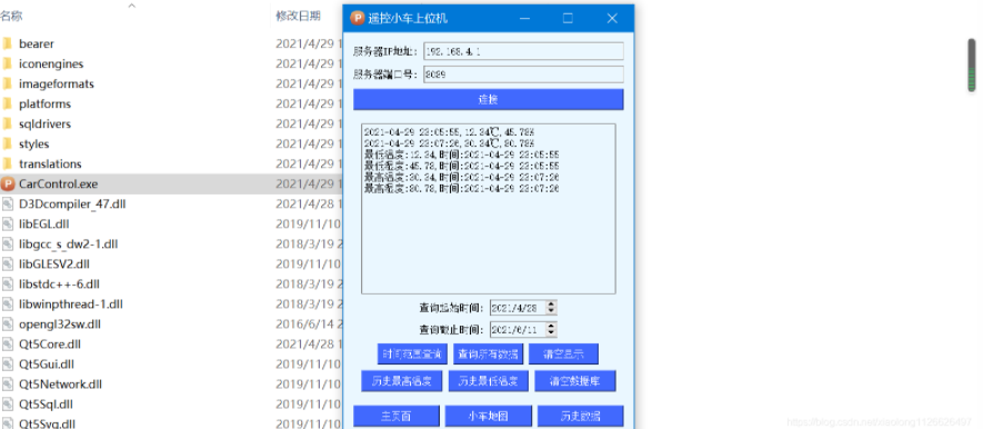

4.3 STM32小车端: ESP8266 WIFI源码
