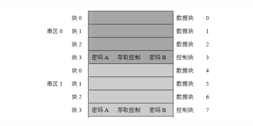

常用的IC卡一般是M1卡,也称为S50卡,购买RC522刷卡模块送的白卡,蓝色钥匙扣、公交卡、地铁卡都是S50卡。S50卡内部有16个分区,每分区有AB两组密码,总容量为8Kbit。
第0个扇区第0块用于存放厂商代码,意见固话,不可更改。
每个扇区的块0、块1、块2为数据块,可以用于存储数据。数据块可以进行读写操作。

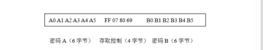

每个扇区的块3为控制块,包括了密码A、存储控制、密码B。具体结构如下:
每个扇区的密码和控制位都是独立的,可以根据实际需求设定各自的密码及存取控制。存取控制为4个字节,共32位,扇区中的每个块(包括数据和控制块)存取条件是由密码和存取控制共同决定的,在存取控制中每个块都有一个相应的三个控制位。
重点总结:
(1)M1卡分为16个扇区,每个扇区由4块(0、1、2、3)组成。在实际操作时,将16个扇区分为64个块,按绝对地址编号为0-63进行访问,也就是程序里需要填块的位置时,范围是0~63。
(2)每个块的大小是16字节,每个扇区里有3个数据块,数据块可以存放自己的自定义数据。

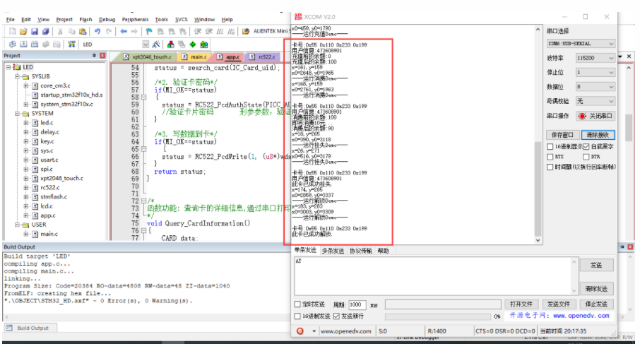

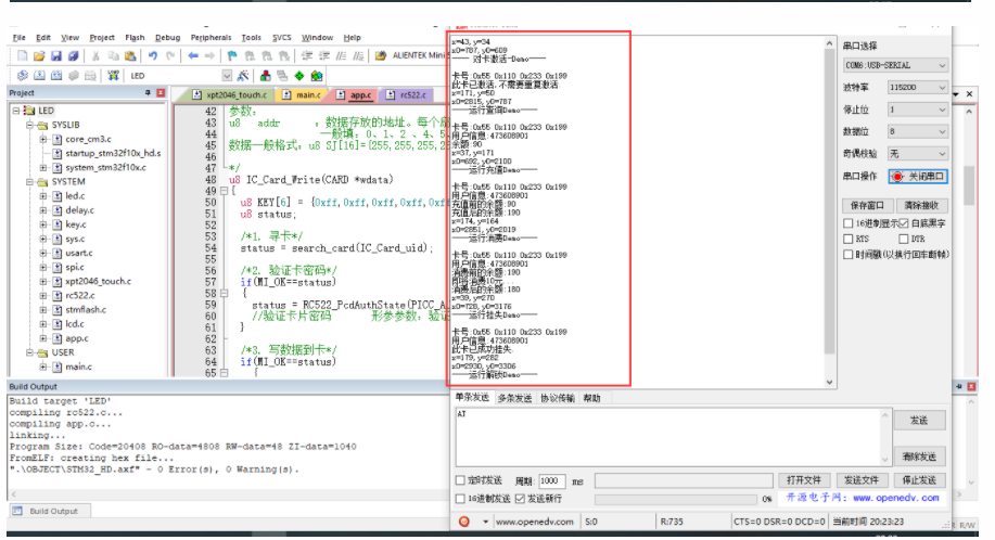

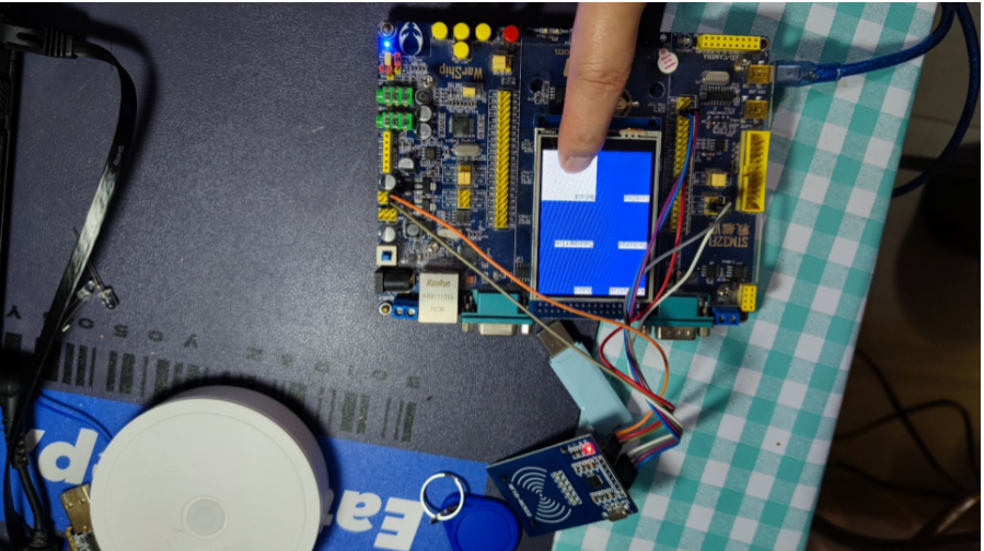

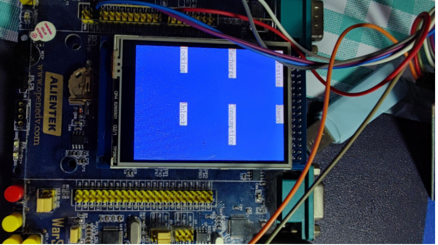

2.3 编写操作界面

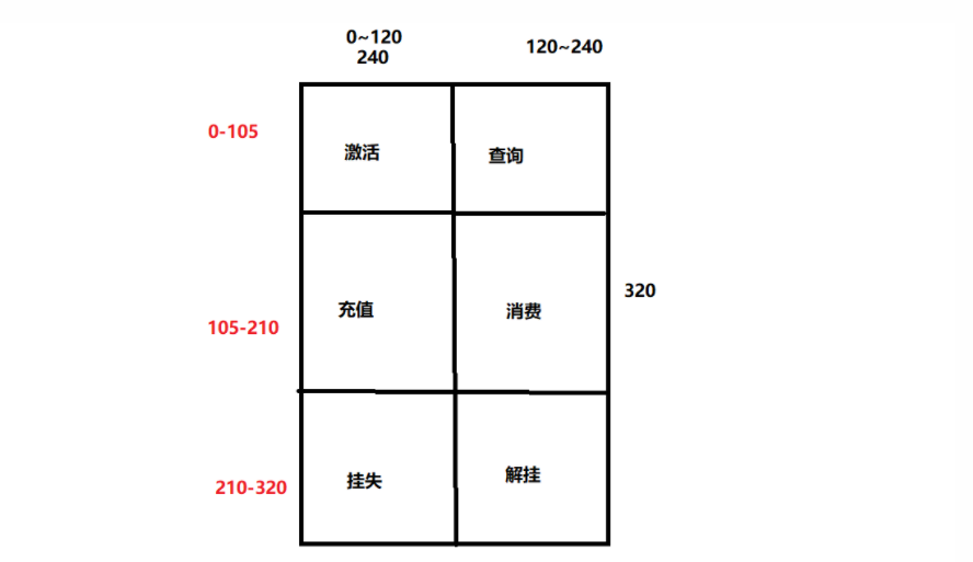

为了方便测试功能,在LCD屏上绘制了几个矩形,触摸屏点击分别执行对应的功能。
#include "app.h"
RC522射频模块外部的接口:
*1--SDA <----->PB5--片选脚
*2--SCK <----->PB4--时钟线
*3--MOSI<----->PA12--输出
*4--MISO<----->PA11--输入
*5--悬空
*6--GND <----->GND
*7--RST <----->PA8--复位脚
*8--VCC <----->VCC
int main()
    USARTx_Init(USART1,72,115200);
    LCD_Init();
    LCD_Clear(BLACK);
    XPT2046_TouchInit();
    RC522_Init();
//    DisplayString(0,0,16,"12345jkdbdfvdfvdfv7364837340hdxsmsks3743934ndvdfv",BLACK,WHITE);
//    POINT_COLOR=0x00FF; //设置画笔颜色
//    LCD_DrawLine(0,0,200,50); //画线
   //颜色填充
    LCD_Fill(0,0,120,105,RED);
    //颜色填充
    LCD_Fill(120,0,239,105,RED);
    //颜色填充
    LCD_Fill(0,105,120,210,RED);
    //颜色填充
    LCD_Fill(120,105,239,210,RED);
    //颜色填充
    LCD_Fill(0,210,120,320,RED);
    //颜色填充
    LCD_Fill(120,210,239,320,RED);
    DisplayString(0,0,16,"Activation",BLACK,WHITE);
    DisplayString(120,0,16,"Query",BLACK,WHITE);
    DisplayString(0,105,16,"Recharge",BLACK,WHITE);
    DisplayString(120,105,16,"Consumption",BLACK,WHITE);
    DisplayString(0,210,16,"locking",BLACK,WHITE);
    DisplayString(120,210,16,"Unlock",BLACK,WHITE);

2.4 运行效果
