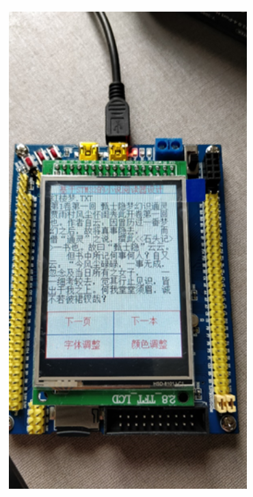

该阅读器支持常规阅小说读器具备的基本功能:
(1). 支持选择指定的小说进行查看阅读,可以通过触摸屏上的按钮进行切换。
(2). 支持切换字体大小
(3). 支持切换字体颜色、背景颜色
(4). 标题栏显示当前阅读器查看的小说文件名称
(5). 支持翻页、上一页、下一页
(6). 支持语音自动阅读,发声接近正常真人发声,非常强大。

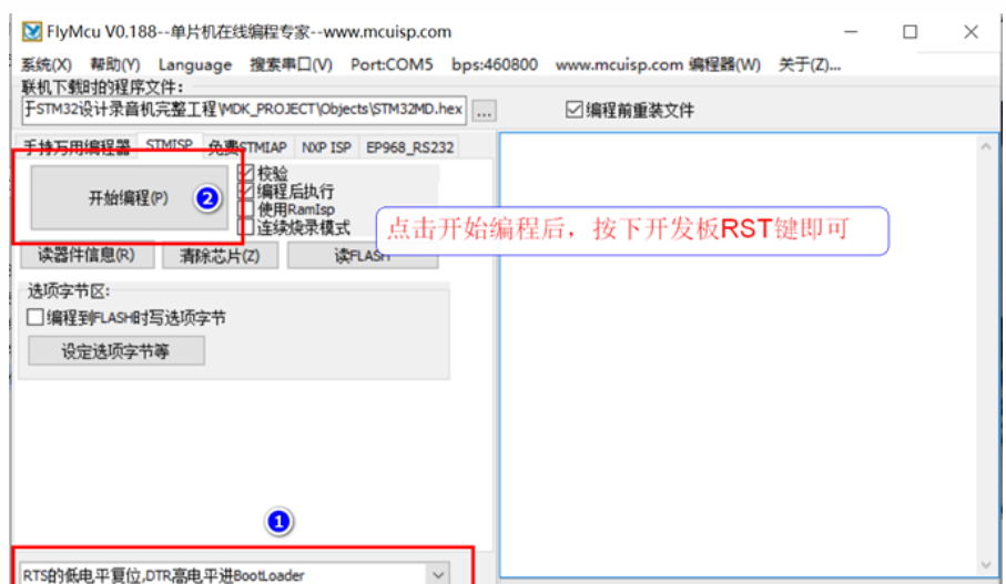

4.1 程序下载
开发板支持Jlink下载、也支持串口下载。

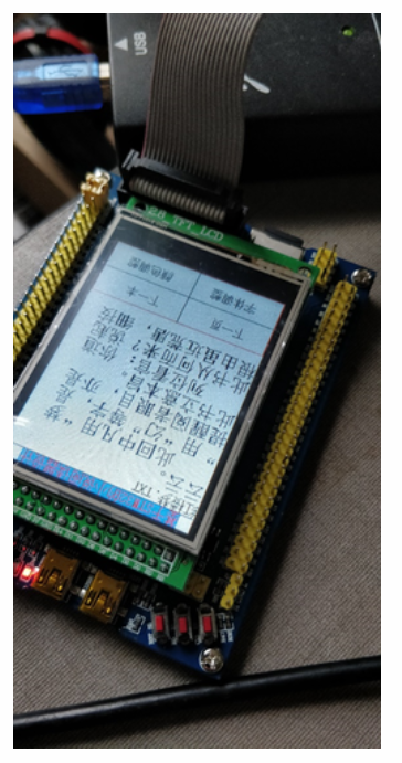

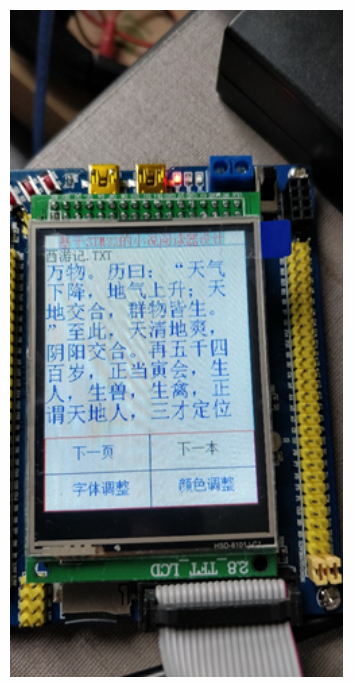

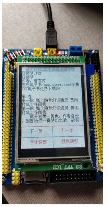

4.2 屏幕操作说明
目前实现的功能:
(1). 小说翻页:支持点击触摸屏按钮翻下一页显示
(2). 换小说:点击触摸屏按钮“下一本”,可以切换小说。
(3). 换颜色:点击触摸屏按钮“颜色调整”,可以切换颜色,支持12种字体颜色切换。
(4). 换字体:点击触摸屏按钮“字体调整”,可以切换字体,目前支持两种字体(16X16 24X24)。
思路说明:

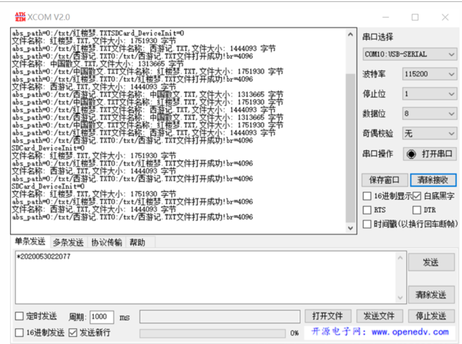

程序里移植了FATFS文件系统,字体文件和小说文件都是存放在SD卡,通过文件系统读取SD卡里的小说文件进行显示。
操作的过程在串口调试助手上也会同步输出信息。

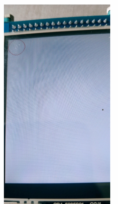

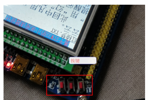

4.3 校准说明
第一次使用,需要校准屏幕,否则触摸屏没有反应。
如果发现屏幕不灵敏,可以强制进行校准,按下按键K2再按下复位键即可进行强制校准。
依次点击屏幕上4个红圈。

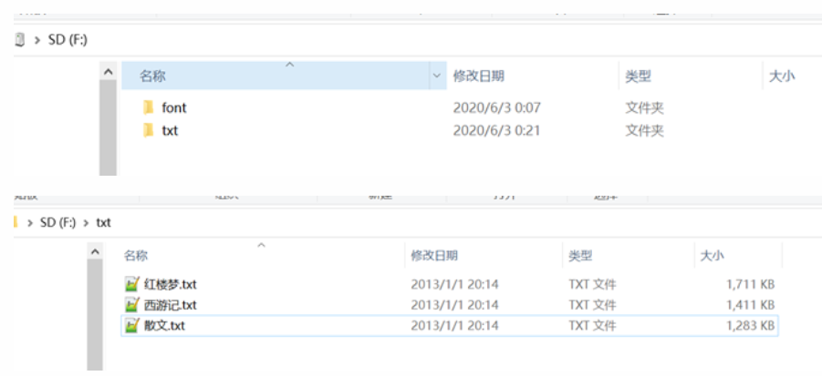

4.4 SD卡上存放的文件
SD卡上有两个目录:font目录和txt目录。
font目录:存放字库文件。有两个字库字体。
txt目录:存放小说文件,内置了3篇小说。

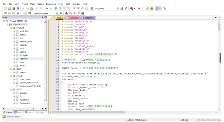

五、核心代码
代码采用Keil5编写,下载即可编译,测试,学习。
5.1 main.c 主函数代码
