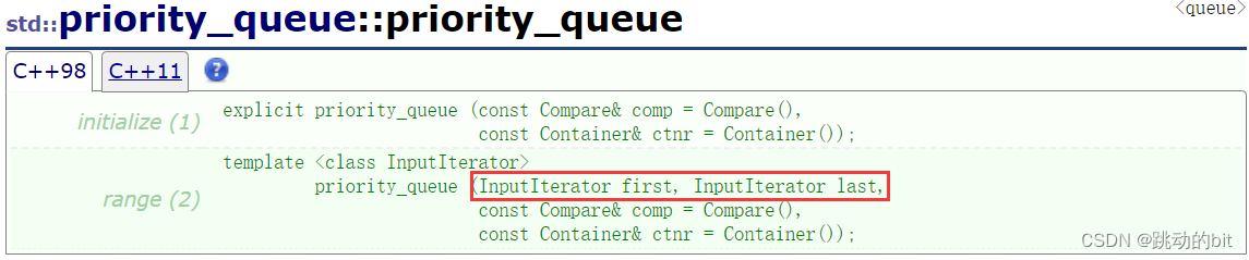

    ➡ 遍历nums,一个个 push。
    ➡ 构造函数里提供迭代器区间初始化。

        priority_queue<int> maxHeap(nums.begin(), nums.end());
