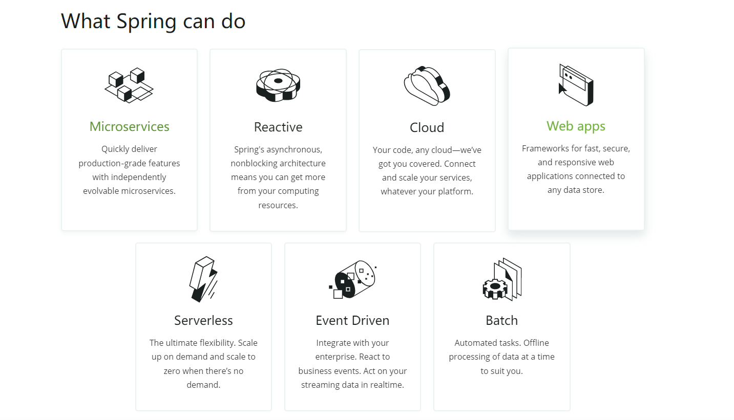

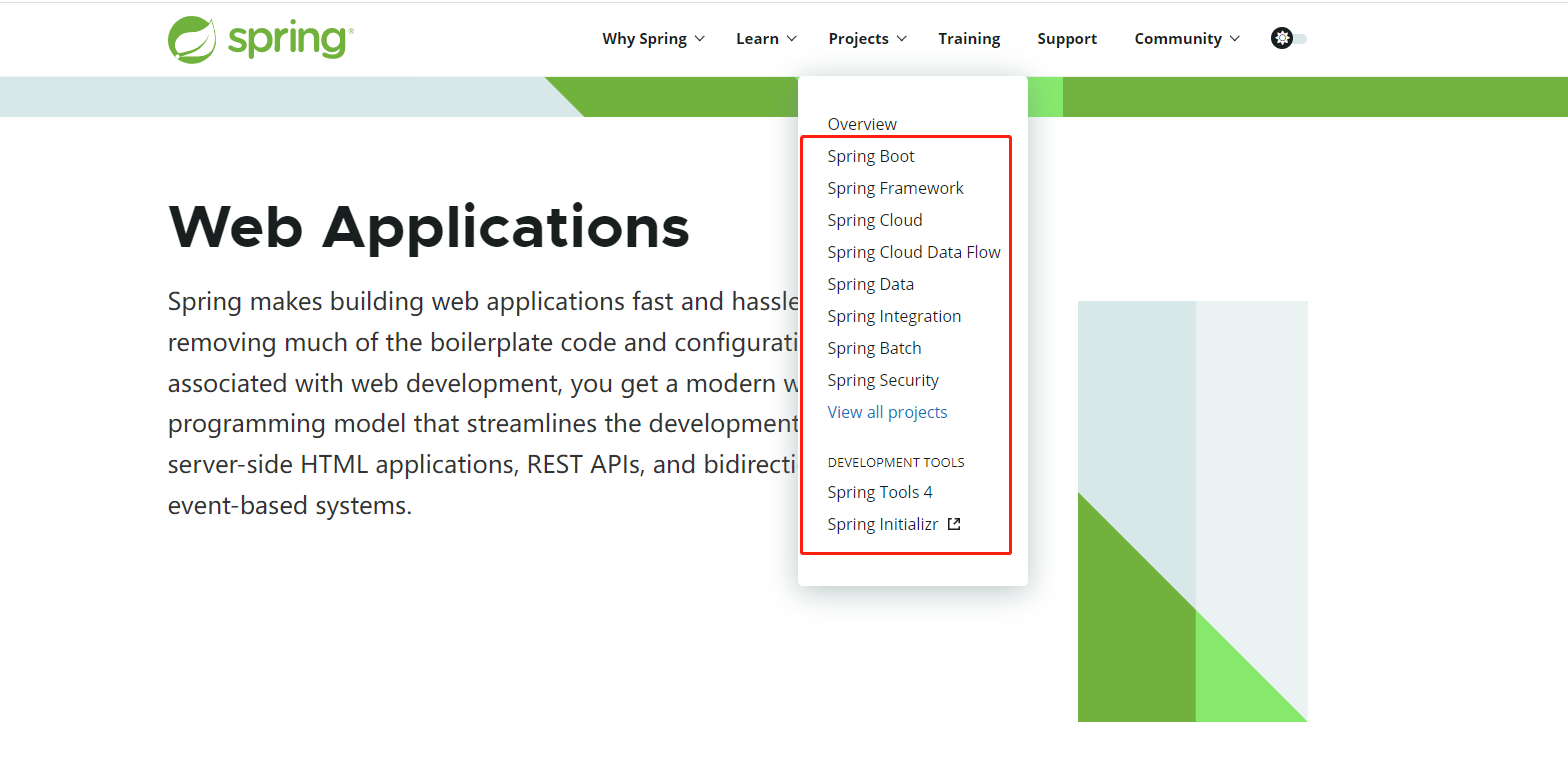

       而Spring框架也被我们戏称为Spring全家桶,他下面根据不同的开发侧重点又被分为不同应用框架。下图便是Spring官网中全家桶的能做到所有场景,以及Spring全家桶的各个成员。
       虽然种类各种各样,但它们的基础都是Spring的ioc和aop思想,ioc提供了依赖注入的容器,而aop则是解决了面向横切面的编程,在这两者技术的基础上又实现了其他的延伸产品从而造就了这个不同的全家桶成员。
       但是我们在上面官网的全家桶成员并没有找到我们要了解的SpringMVC,看名字应该也是相关的成员才对的。其实SpringMVC属于SpringFrameWork的后续产品,是Spring的一个模块。它提供了一种轻度耦合的方式来开发web应用,本质上也是一种从Spring框架中衍生的一种更加便利的开发框架。它是通过Dispatcher Servlet(调度器), ModelAndView(处理视图和模型间的关系) 和 View Resolver(视图解析器)等来替代servlet处理响应请求、获取表单参数、表单校验等复杂的开发流程,从而更便利的来完成web应用的开发工作的。
