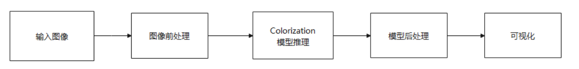

该应用案例整体流程如下图所示:
简单来说分为以下部分:
  1. 图像前处理:将输入的黑白图像通过opencv转换为Lab图,并抽取其中的L通道进行前处理;
  2. Colorization模型推理:将处理后的L通道传入模型进行推理,获得预测结果的a,b通道;
  3. 模型后处理:拼接原始L通道和预测得的a,b通道获得新的Lab图。

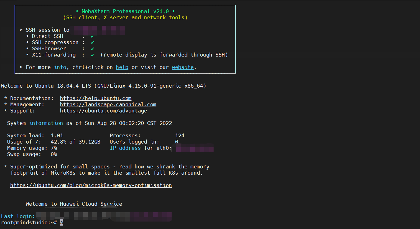

1. 登录环境
我使用的是MobaXterm,登陆界面如图所示:

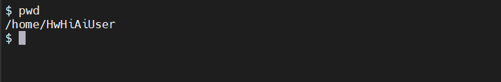

2.1 切换到普通用户
默认登录是root用户,权限太大了,开发不太安全,我们先切换到普通用户,命令如下:
su - HwHiAiUser
切换成功后,终端的提示符会变成$,我的当前目录如下图所示:

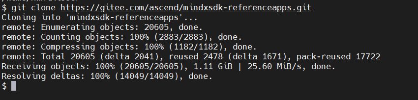

我使用的是官方案例,执行如下命令下载:
git clone https://gitee.com/ascend/mindxsdk-referenceapps.git
运行成功截图如下:
注意,这里是下载的完整仓库,下面选择具体案例,我先选择Colorization来试试吧,先将这里案例拷贝出来一份到我的工作目录,我们下载的就当备份,开发切记要常备份,有备无患。详细信息截图如下。

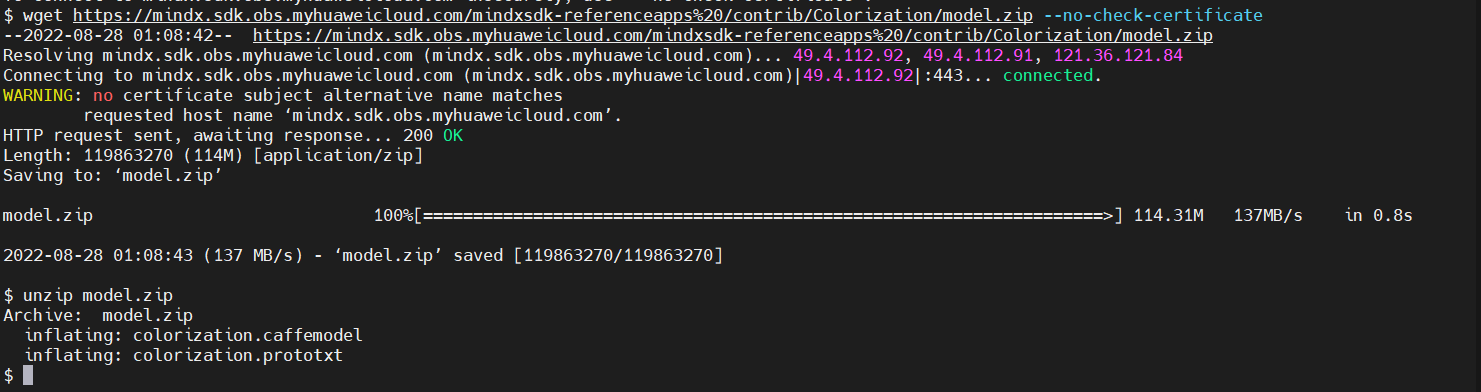

本工程原模型是caffee模型,需要使用atc工具转换为om模型,模型和所需权重文件已上传,请使用以下命令下载并解压:
mkdir model
cd model
wget https://mindx.sdk.obs.myhuaweicloud.com/mindxsdk-referenceapps%20/contrib/Colorization/model.zip --no-check-certificate
unzip model.zip
下载完成并成功解压的截图:

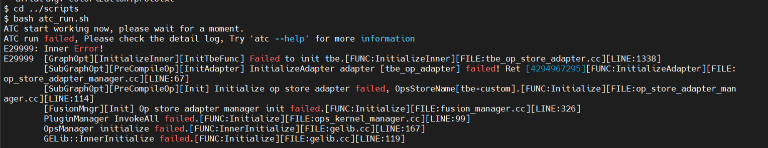

bash atc_run.sh
运行报错了,如下所示:

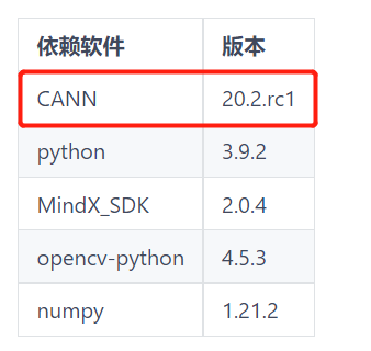

回头看看该案例之前的环境要求,如下所示,考虑到该案例最早的更新也是6个月前了,推测是CANN版本不匹配或其他软件驱动问题或者是我们目前登录的用户与安装的用户不一致,也就是说我们登陆的用户没有安装CANN和配套软件,这里就不深究了。直接来实际操作验证一下。
下面我们切换到root用户下试试,执行如下命令:
su root
bash atc_run.sh
模型转换成功了,如下图所示,看来是使用的用户不对,还得使用root用户。

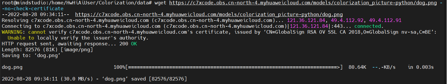

2.3.2 获取测试图片
将待上色图片移动至data目录。本样例使用图片方式获取如下
cd ../
mkdir data
cd data
wget https://c7xcode.obs.cn-north-4.myhuaweicloud.com/models/colorization_picture-python/dog.png --no-check-certificate
上述命令运行成功的截图如下:

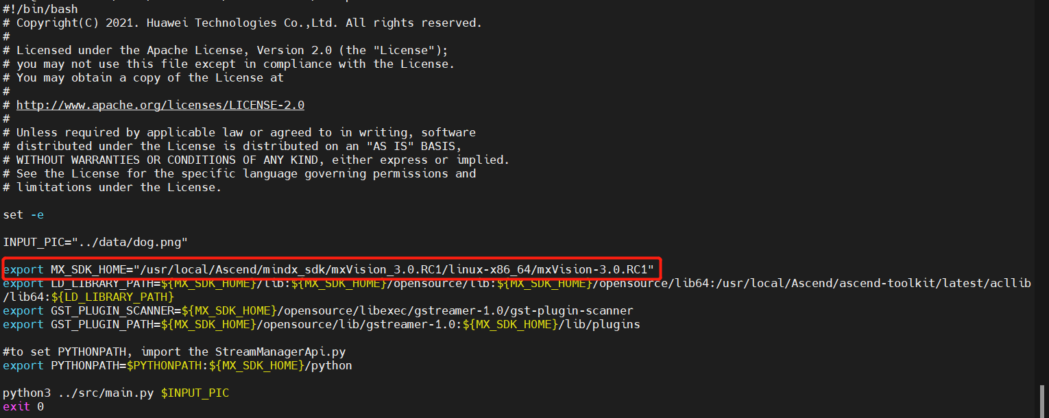

进入scripts目录,修改run.sh文件中INPUT_PIC变量为输入图片的路径,本示例为"…/data/dog.png",这个可以保持默认,暂时不做修改。

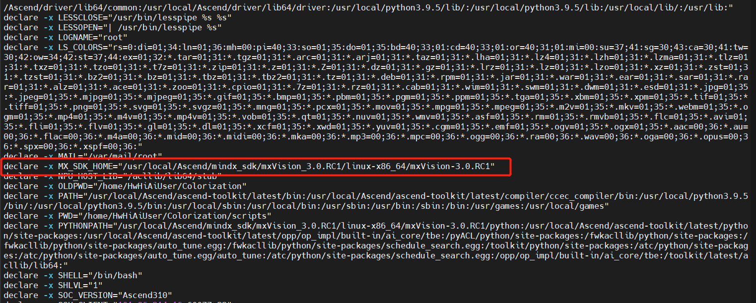

此外,还要修改MX_SDK_HOME环境变量为SDK实际安装路径。如果你不知道或不确定的话,我们下来查看一下,执行如下命令,即可查看当前的环境变量:
export
执行后得到的结果截图如下,我们可以找到MX_SDK_HOME了,那么直接用来修改run.sh就好了。
修改后的run.sh截图:

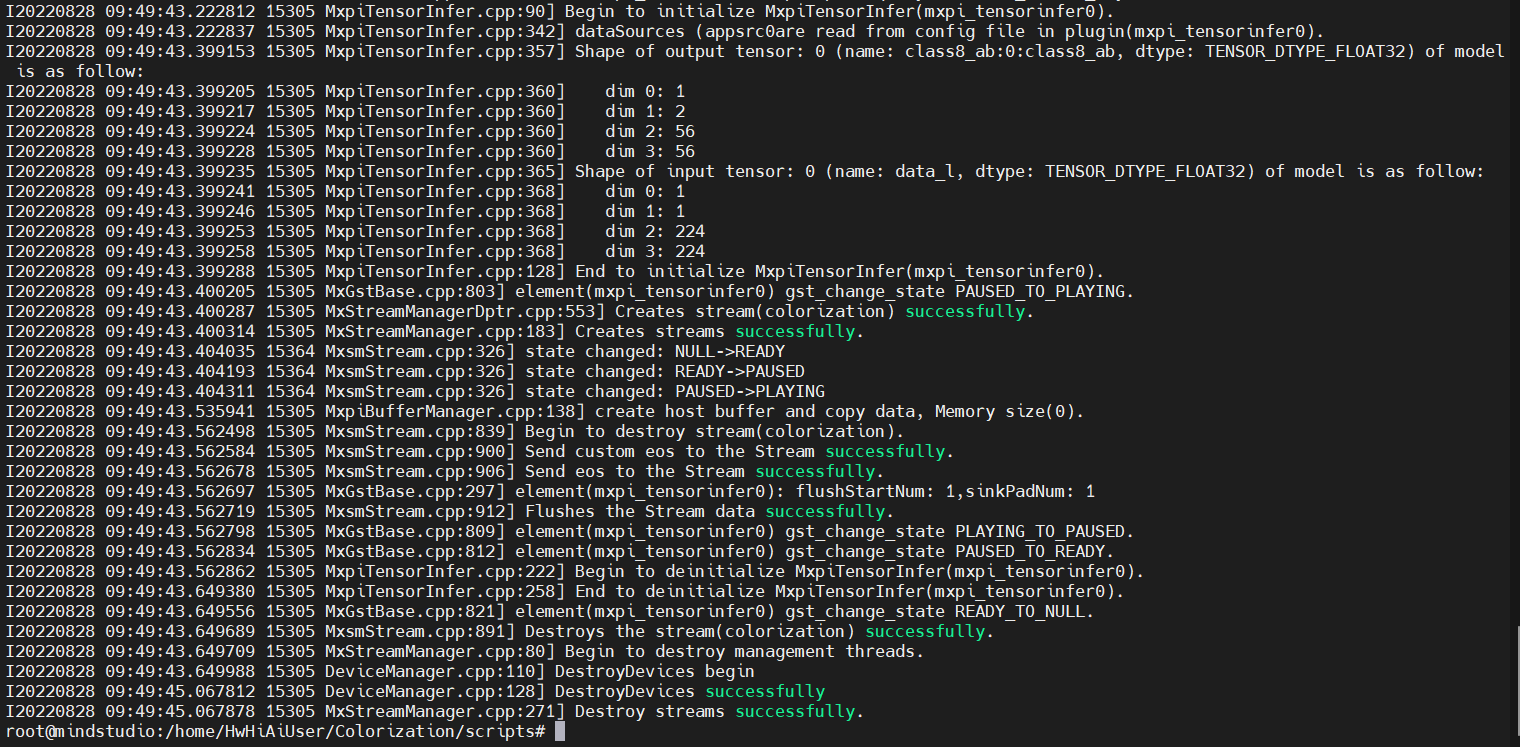

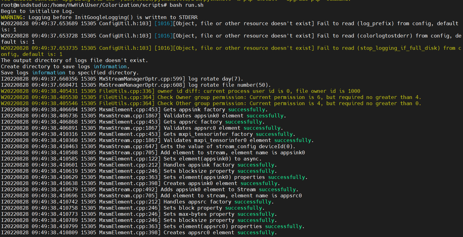

bash run.sh
这时,可能会报错,如下图所示,这是没安装OpenCV,其实前面的环境约束已经说了要安装OpenCV依赖的,我们来安装一下,执行如下命令:
pip3 install opencv-python --user  -i https://pypi.tuna.tsinghua.edu.cn/simple
之后再执行脚本,启动程序,就能运行成功了,部分运行截图如下所示:

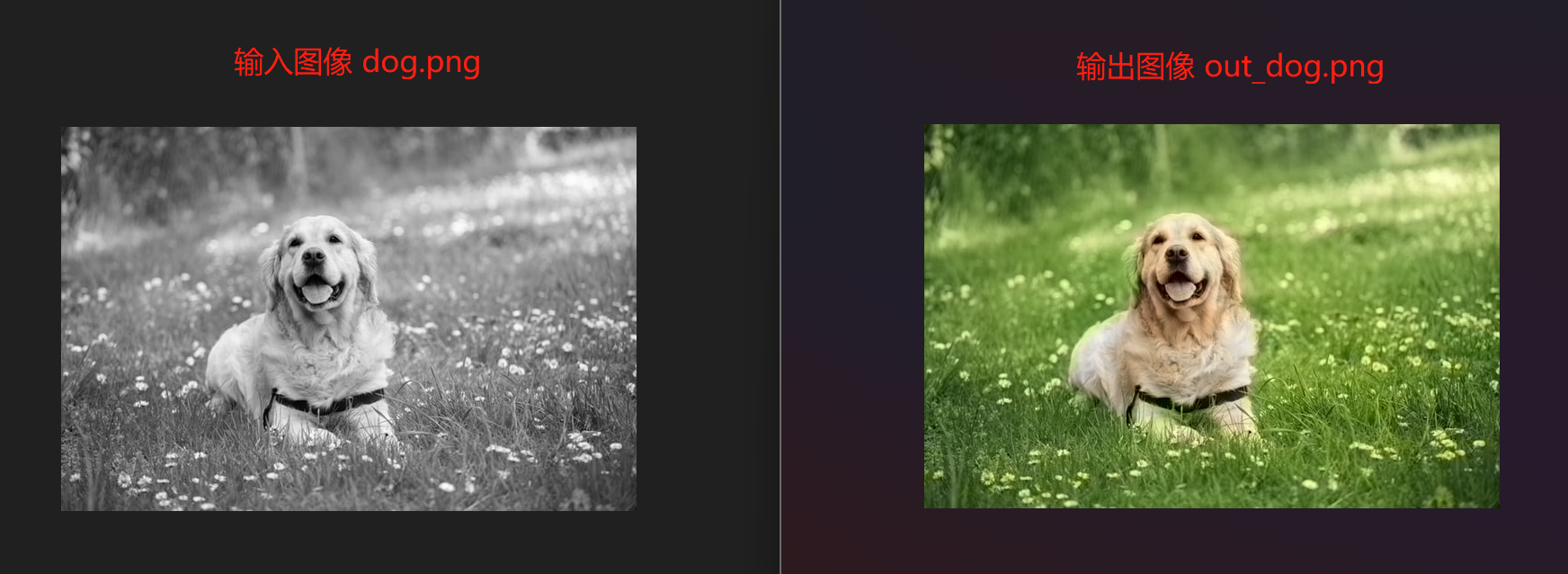

输出结果保存在out目录下,下载至本地查看图片上色是否合理,下面给大家展示一下前后效果:
总的来说,除了狗的左侧耳朵的颜色有点问题外,效果还是很不错的,颜色比较自然,符合人类认知,感觉和拍摄得到的自然图片没什么区别哈。

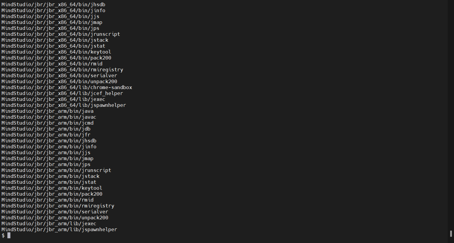

切换到HwHiAiUser用户,再来执行:
tar -zxvf MindStudio_5.0.RC1_linux.tar.gz
解压完成的截图如下所示:

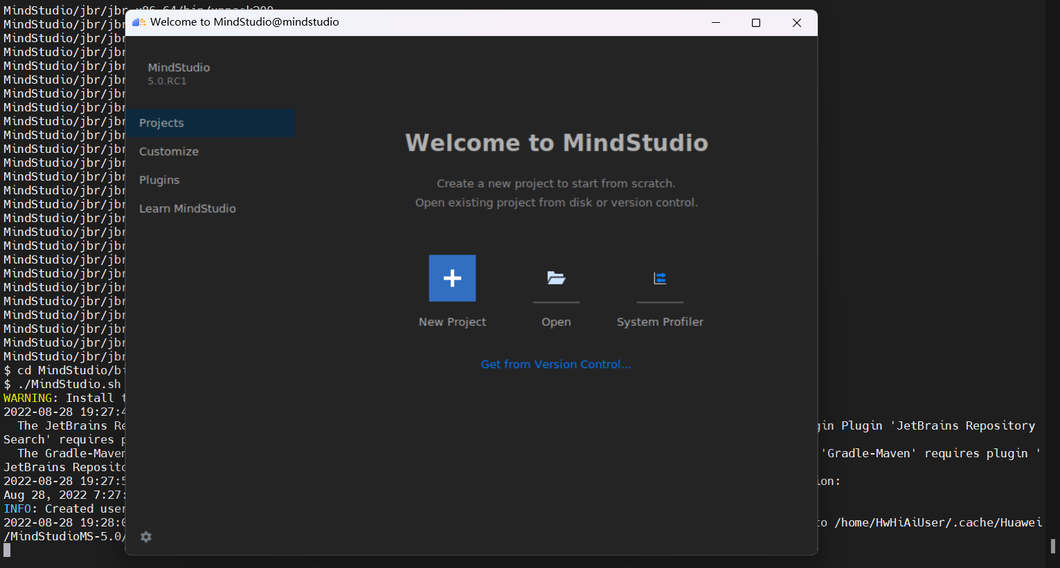

下面来启动MindStudio了,执行如下命令:
cd MindStudio/bin
./MindStudio.sh
初次启动可能有点慢,这也与当时网络状况有关,稍作等待即可,启动成功截图如下:

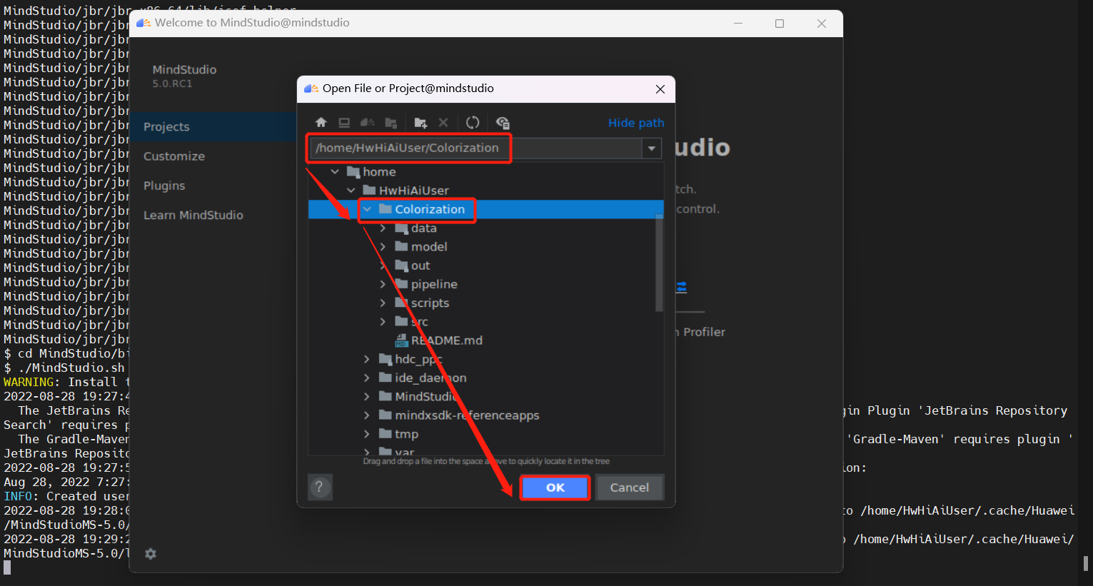

还记得我们之前成功运行的黑白图像上色的工程吗?现在来打开看看。
注意,MindStudio的图形界面和我们的操作都是通过ssh来连接和传输的,因此网络质量还是有较大影响的,如果网络状况好那就事半功倍了。

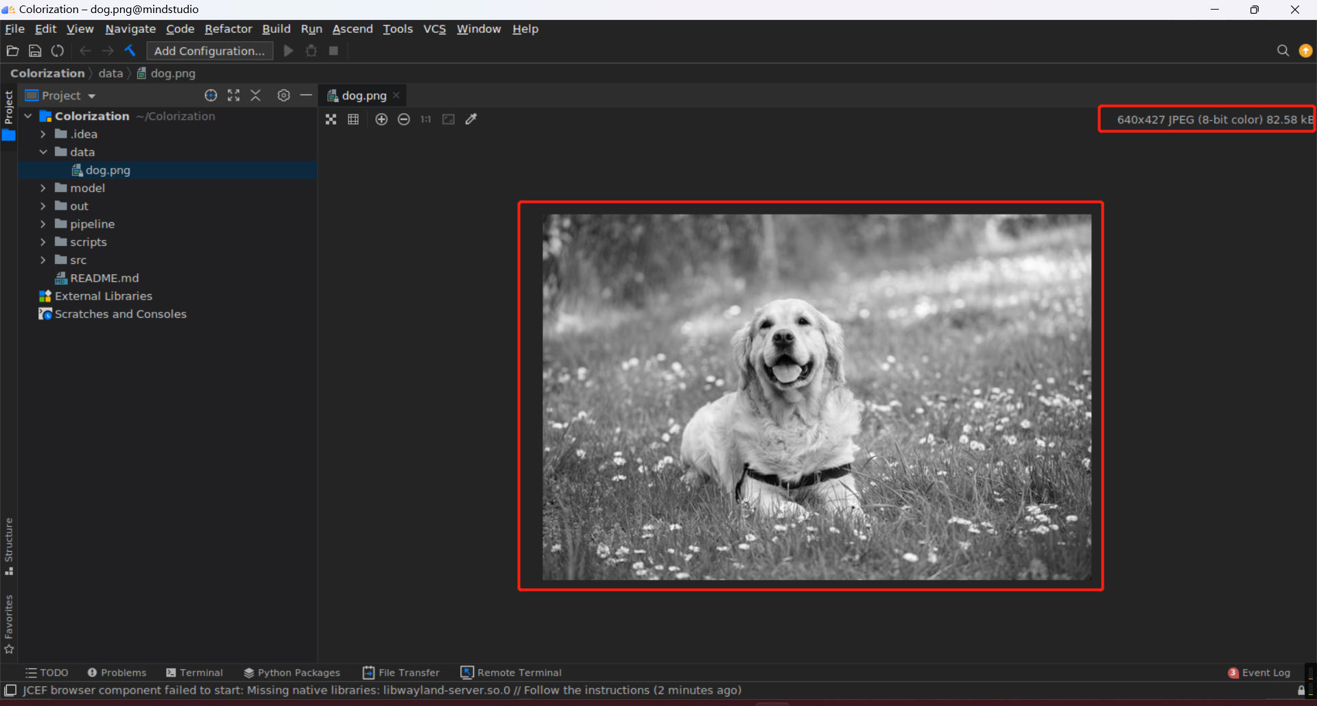

在开发或运行前,先来熟悉下操作,那就先看看输入图像,双击打开,如下图所示:
很不错,和我们平时在PyCharm或IDEA上看的界面基本一致,如上图右上角所示,还显示了该图像的具体大小,尺寸和格式等,很详细。

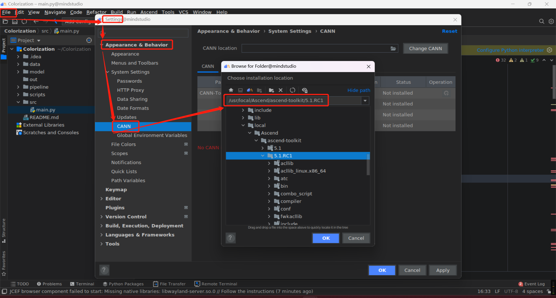

2.4.2 配置环境变量
如果使用的是官方提供的镜像,则可按照下图说明配置:
配置好后会提示自动重启MindStudio,在整个MindStudio运行期间,CPU利用率在50%-70%波动,有时达到100%,可见还是很耗CPU资源的,也可能是我的ECS的双核有点拉跨了。不过我觉得ssh远程连接还要用图形界面来开发,这有点相悖,图形界面本身就消耗较大资源,这就失去了ssh远程连接小巧轻便的优势。

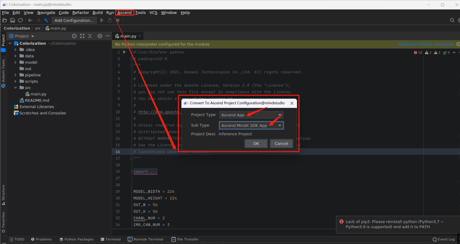

之后按照下图转为基于mxVision的Ascend APP即可:
