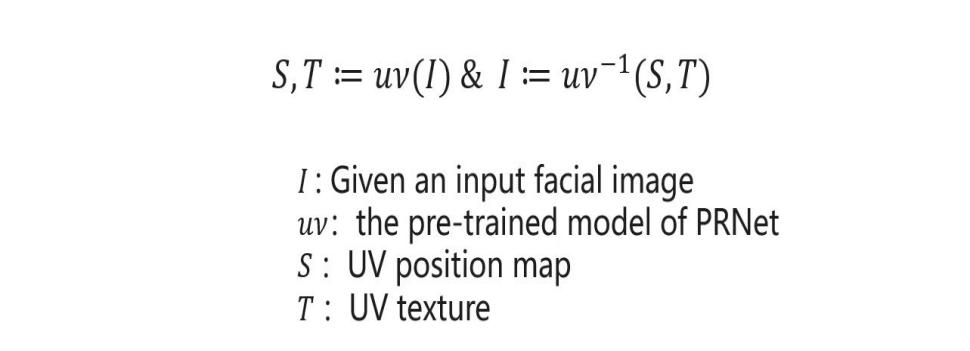

接下来给大家介绍UV Map Conversion
2.1 UV Map Conversion

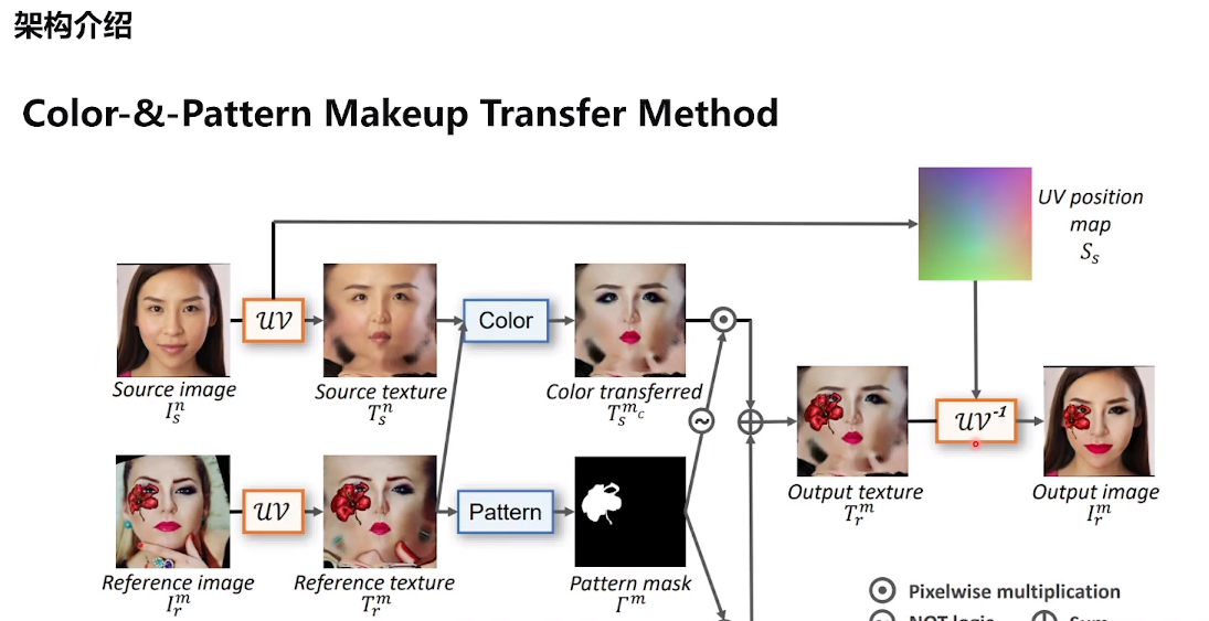

论文提出了一个结合色彩变换和图案添加的妆容迁移方法,设计新的结构: Color Transfer Branch & Pattern Transfer Branch,并在训练两个网络分支时使用UV 空间中的扭曲脸来消除输入面在形状,头部姿势和表情方面的差异
• UVmap是计算机图像学中三维物体纹理映射的一种常见技术
• 物体的纹理被压扁成一个二维图像,物体的每个三维顶点都与图像上的一个二维位置相关联
• PRNet设计了一个2D UV position map,来编码对齐三维面部形状,它是一个具有三通道的二维图像
我们看一下公式

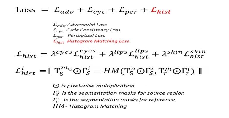

2.2 Color transfer branch
采用BeautyGAN提出的框架和loss function,其中最关键的loss是Histogram Matching Loss
结论:与BeautyGAN相比,ColorTansfer分支不仅可以捕捉到色彩,还有化妆的结构以及位置信息,表现效果更优

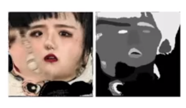

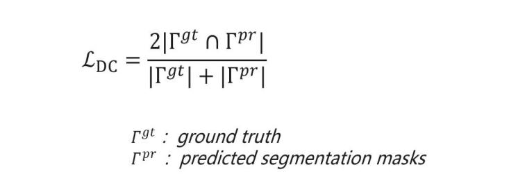

2.3 Pattern transfer branch
• 传统:做分割操作、解除扭曲、重新扭曲
• 使用uv position map将其简化为图像分割
• 提出一个新的数据集CPM-Synt-1
• 采用dice loss
结论:精准检测和迁移pattern,保持其形状,纹理和位置信息不变,表现良好

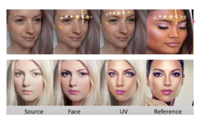

2、 效果展示

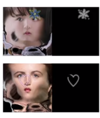

我们来看一下使用UV在Color和Pattern上的效果 ,第一行是color的效果,第二行是pattern分支的效果
接下来是Color & Pattern& Color-Pattern呈现效果

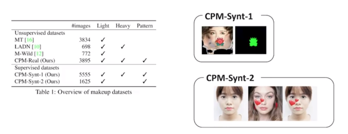

3、 数据集·实操
• MT:包含1115张源图像和2719张参照图像的轻盈化妆容,由BeautyGAN发布用于训练ColorTransfer
• CPM-Real:3895张多尺寸图像,在自然场景下带有多样化的极致妆容数据
• Sticker:577张高质量图案(花,水晶,叶子,字母等等)
• CPM-Synt-1:555张256*256张纹理图像,用于训练Pattern Transfer
• CPM-Synt-2:包含1625张256*256的三元组图像,专门为评估Pattern而设计

实验步骤:
1.将输入图像分别转换为UV texture
2.texture被传递到两个独立的分支一color&pattern的妆容迁移
3通过合并这些分支的输出来形成最后的uv texture,并将该UV texture映射
转换到图像空间以获得最终的输出

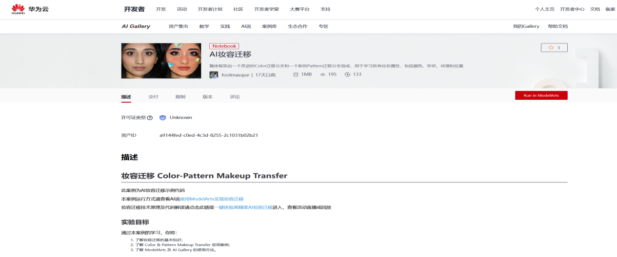

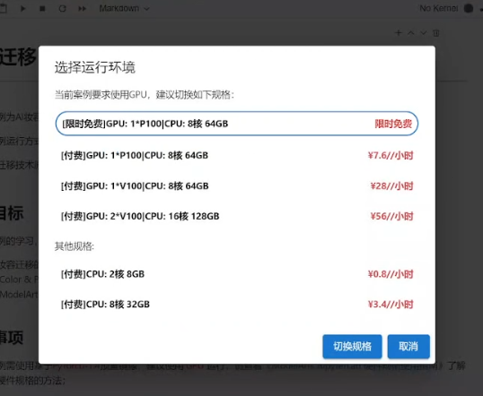

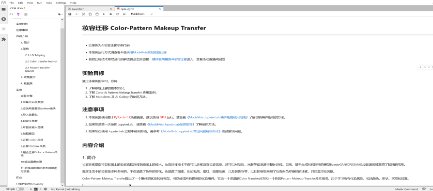

接下来简单介绍一下直播讲解的案例,首先我们打开华为云开发者的Al Gallery AI妆容迁移 下,可以进入如下界面:
进来之后我们等待初始化后会出现选择运行环境界面,会提供限时免费的资源
我们可以看到整个的大纲,浏览一下相关介绍然后下面大概简述一下操作步骤,具体的可以看下官方文档

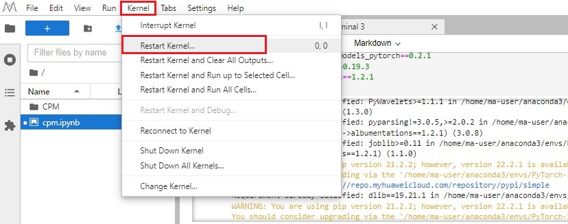

4.2.安装所需要的python模块
!pip install torch==1.6.0 torchvision==0.7.0
!pip install tensorflow==1.14.0
!pip install blend_modes==2.1.0
!pip install segmentation_models_pytorch==0.2.1
!pip install scikit-image==0.19.3
!pip install albumentations==1.2.1
!pip install dlib==19.21.1

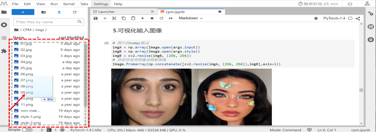

4.5可视化输入图像
# 图片转numpy格式
imgA = np.array(Image.open(args.input))
imgB = np.array(Image.open(args.style))
imgB = cv2.resize(imgB, (256, 256))
# 查看待处理图像及模板图像
Image.fromarray(np.concatenate([cv2.resize(imgA, (256, 256)),imgB],axis=1))

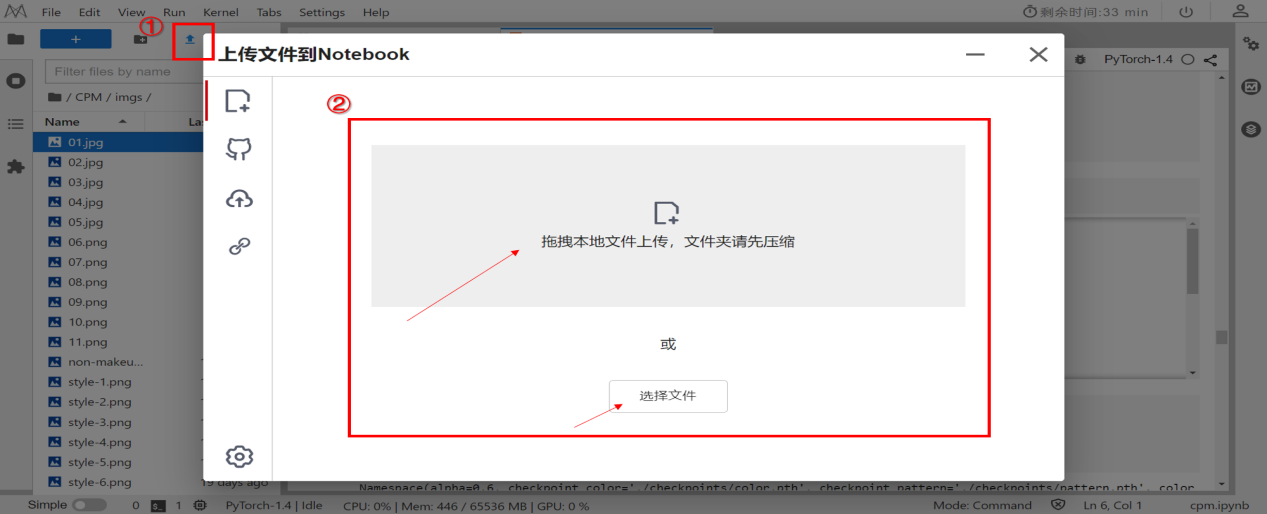

4.11更换源图像和参考图像进行实验
案例图像存储路径为./imgs/
①点击左侧操作栏上传按钮,直接拖拽文件到指定区域或点击选择文件进行上传,参考下图
②参考下图,拖拽文件至左侧文件目录下
上传完图像之后,修改输入参数参数,重新运行6-10步

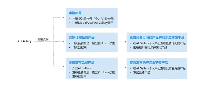

华为云Al Gallery“知识”+“实训”的AI开发社区    ,是在ModelArts的基础上构建的一个开发者社区
https : //developer.huaweicloud.cn/develop/aigallery/home.html
下图介绍了一下Al Gallery免费资产的使用流程
同时我们可以通过修改代码,或者通过相关案例记录的笔记分享到Al Gallery Notebook上,也可以通过优化代码来发布第二版、第三版等,让更多的开发者学习,以上是我的总结与分享,大家有什么问题的话可以在评论区进行互动交流
