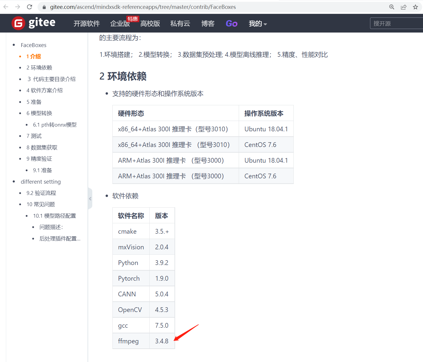

看这个链接的软件依赖要求:
由于我们只使用推理,可以直接用现成的pb模型做ATC模型转换即可,所以并不需要安装PyTorch,但是可能需要安装ffmpeg。
所以我们来源码安装ffmpeg:

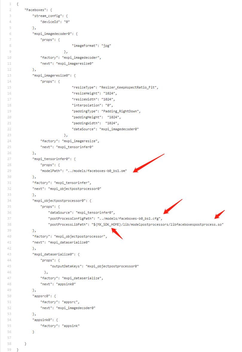

Faceboxes.pipeline是MindX SDK的pipeline配置定义文件。这里面原来代码中很多配置写了相对路径,跟实际的路径是否一致还是需要检查一下的:
为了在不同路径运行都没问题,我们特意将这些路径都改为绝对路径,如:
modelPath改为 /home/HwHiAiUser/mindxsdk-referenceapps/contrib/FaceBoxes/models/faceboxes-b0_bs1.om
postProcessConfigPath改为 /home/HwHiAiUser/mindxsdk-referenceapps/contrib/FaceBoxes/models/faceboxes-b0_bs1.cfg
postProcessLibPath 改为 /home/HwHiAiUser/mxVision/lib/modelpostprocessors/libfaceboxespostprocess.so
由于原来 faceboxes-b0_bs1.cfg 在 config目录下,所以需要将其拷贝到models目录下(其实也可以将pipeline文件内容改为models目录)

报了文件不存在的错:
原来尽管 在200DK后台修改了pipeline文件,但是在windows下,这个文件还是旧的。
当然可以按照前面 的方式一一修改:
保存之后,重新执行。
