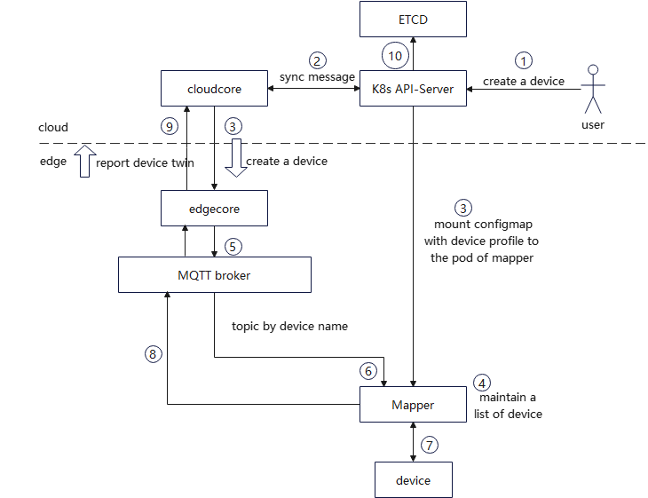

图 1 KubeEdge设备管理架构设计
KubeEdge设备管理架构设计如图1所示,具体流程如下:
1. 用户调用Kubernetes API接口,创建Device CRD实例到KubeEdge
2. KubeEdge云上组件CloudCore watch到Kubernetes中Device CRD实例创建消息
3. 此时CloudCore会做两件事情,一方面CloudCore通过云边websocket通道下发Device Twin信息到EdgeCore,另一方面CloudCore会生成一份包含Device Profile信息的Configmap,该Configmap是以Node名称为索引,挂载到对应Mapper的Pod中的
4. Mapper通过读取挂载的Configmap中的Device Profile信息,更新本地维护的Device list列表
5. EdgeCore把接收到的Device Twin信息发送到指定的mqtt topic
6. 该节点上的所有Mapper都会收到该Device Twin消息,并根据Device名称来匹配是否是自己维护的list中的Device
7. Mapper根据Device Profile信息,通过对应的协议与设备建立连接
8. Mapper通过mqtt topic上报设备状态和采集的数据Device Twin到EdgeCore
9. EdgeCore通过云边websocket通道上报Device Twin数据到CloudCore
10. CloudCore更新设备Device Twin数据到Kubernetes

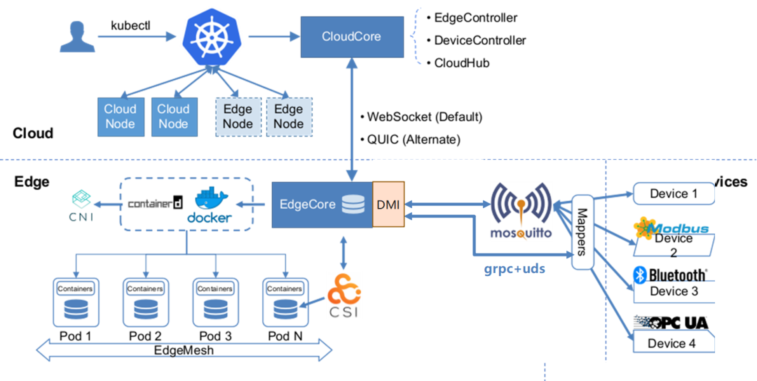

▍2.1  DMI框架定位

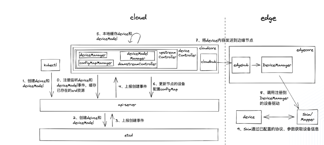

图 2 DMI 在 KubeEdge 架构中的定位
DMI在KubeEdge架构中的定位如图2所示。DMI类似Kubernetes的CNI、CSI、CRI等接口,定义了一组EdgeCore与Mapper之间的内部API接口以及外部应用访问Mapper的统一的API接口。其中内部接口底层由gRPC结合UDS的方式来实现,外部API接口支持mqtt和REST两种接入方式。Mapper不论是何种承载、实现方式,只要实现了DMI中所定义的上行、下行数据接口,即可接入KubeEdge云原生边缘计算平台,使用云原生的方式对设备进行管理。

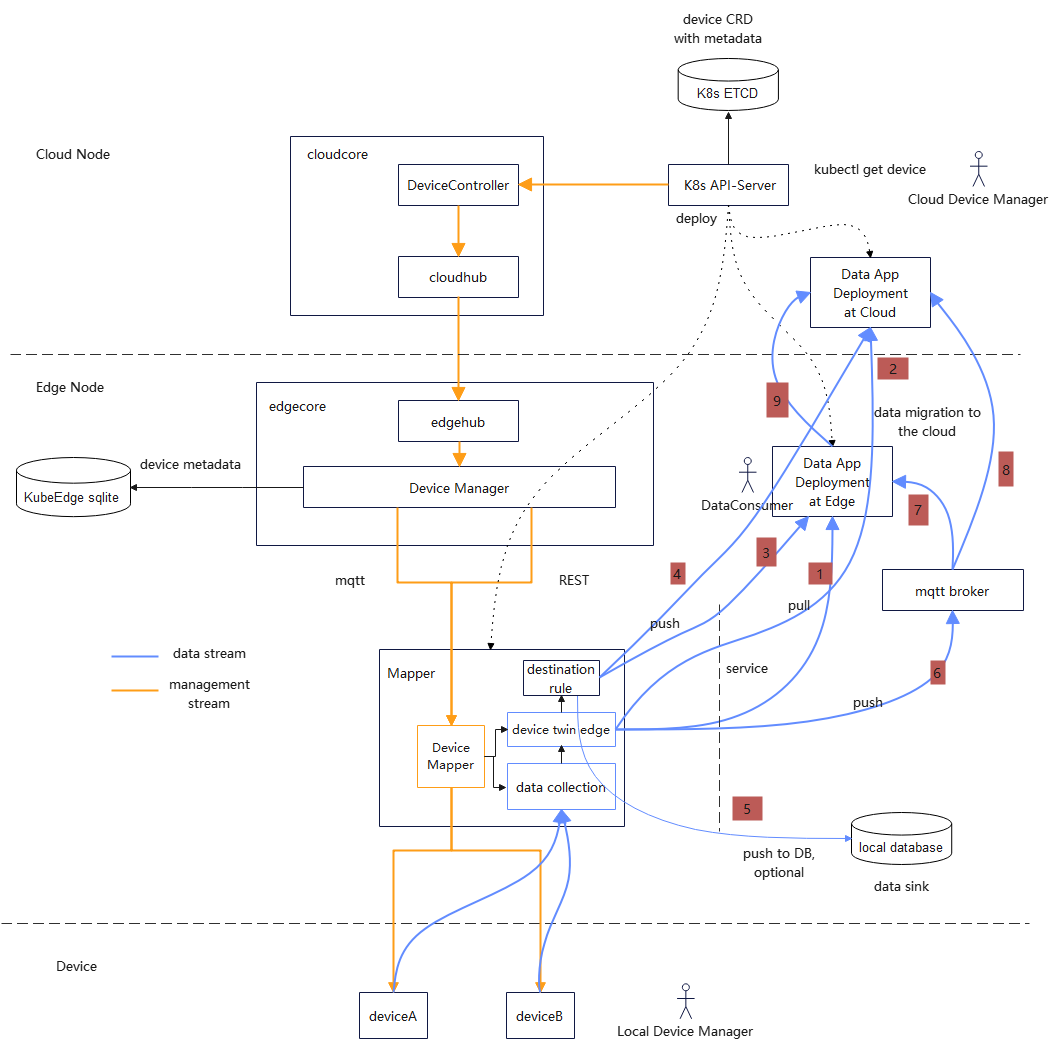

DMI框架架构设计如图3所示,其中黄色线条为设备管理面数据流管理,蓝色部分为业务面数据流管理。
在DMI的架构设计中,将设备的管理面数据与业务面数据进行分离。其中管理面数据主要包括设备的元数据、设备属性、配置、状态、生命周期等,其特点是相对比较稳定,创建后除状态上报外的信息更新较少,更贴近Pod类型资源所产生的数据,在保证用户可以通过云端Kubernetes API像访问Pod一样维护Device的生命周期的同时,尽量减少设备管理产生的额外数据传输开销。
图 3 DMI设备管理与数据管理架构
在DMI框架设计下,设备不再是单纯的数据源,而是被抽象为微服务,以云原生的方式为设备数据消费者提供数据服务。DMI框架下的设备数据访问支持多种场景,更加灵活。图3中列出了几种主要的数据访问方式,包括推数据和拉数据等,具体情况如下:
1. 边缘侧应用通过REST Service访问设备数据
2. 云侧应用通过REST Service访问设备数据
3. Mapper通过配置REST目的地址,将数据推送到边缘侧应用
4. Mapper通过配置REST目的地址,将数据推送到云侧应用
5. Mapper通过配置目的地址,将数据推送到边缘侧数据库
6. Mapper通过配置目的地址,将数据推送到mqtt broker
7. 边缘侧应用通过mqtt broker topic订阅设备数据
8. 云侧应用通过mqtt broker topic 订阅设备数据
9. 边缘侧应用处理数据后将处理结果传上云

图 4 DMI设备管理工作流程示例
在DMI框架下,设备管理工作的流程有一定的变化。如图4所示,在安装KubeEdge的时候,云端CloudCore会注册DeviceController组件用于监听Device和DeviceModel的CRD资源。DeviceController中存在两个模块,Downstream Controller和Upstream Controller,其中Downstream Controller用于监听云端的Device、DeviceModel事件,并通过Cloudhub下发至边缘,Upstream Controller用于接收从Cloudhub转发来的EdgeHub上报的Device状态和消息,并更新Kubernetes中的Device状态。在边缘侧,Mapper初始化的时候,需要调用DMI中的Mapper注册接口,将Mapper的相关信息注册至Device Manager,并接收接口返回的已下发至该节点的且协议匹配的设备信息。EdgeHub在接收到云端下发的设备消息时,会将其转发到DeviceManager组件,DeviceManager会根据该设备的协议选择对应的Mapper驱动程序,发送创建设备的请求,并且本地数据库也会存储该设备的信息,后续Mapper会将设备孪生消息转化为设备协议格式,跟实际的物理设备进行通信。

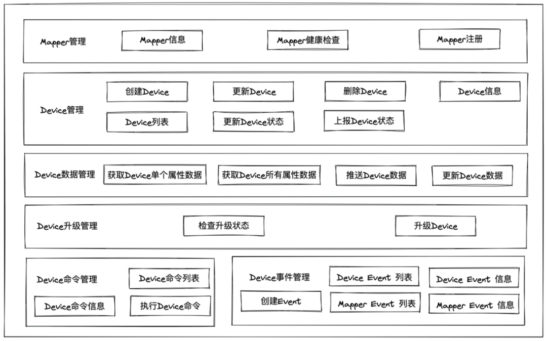

▍3.1 DMI 接口分类
DMI接口实现了EdgeCore与Mapper之间的通信,支持REST和mqtt的通信方式,并以标准化的形式呈现,降低了Mapper开发、适配难度。在数据访问方面,DMI可以实现边缘侧和云侧的应用都可以通过REST Service的方式访问设备数据。
图 5 DMI接口定义
如图5所示,DMI有六类接口,Mapper管理是针对边缘侧各类设备协议驱动程序,Device管理和Device数据管理对管理面和业务面进行了数据拆分,Device升级管理和Device命令管理为具有升级和命令执行功能的设备提供相关的接口,Device事件管理可以监控Mapper及其纳管的各个设备的运行状态。

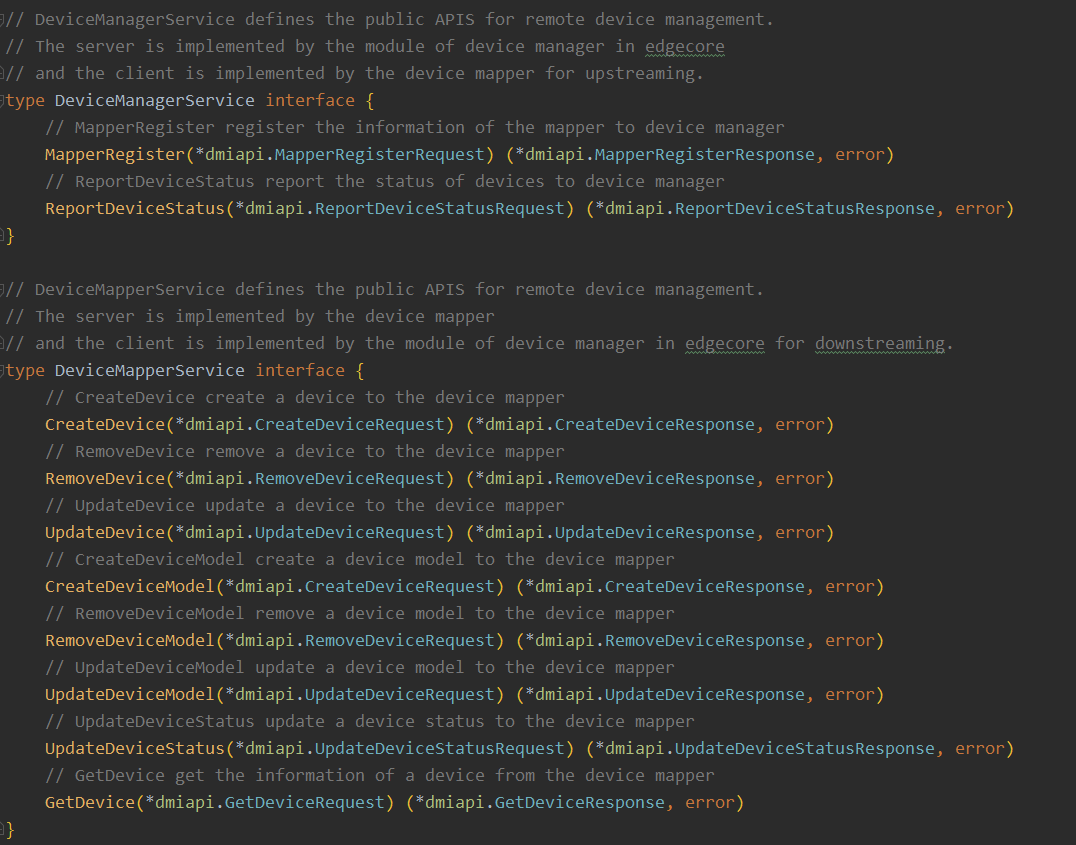

图 6 DMI设备管理部分接口定义示例
如图6所示,为DMI设备管理部分接口定义,v1版本以gRPC proto的方式定义,可使用make dmi命令创建对应的gRPC-go代码。

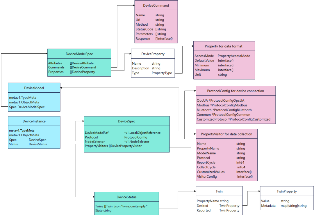

▍3.3  DMI 设备相关 CRD 定义
如图7所示,是DMI设备相关CRD定义,主要分为Device和DeviceModel。其中DeviceModel与设备型号是一一对应的关系,代表同一类设备型号的共有属性,主要包含设备产生数据属性Properties和设备支持命令属性Commands。Device为设备实例,与真实的物理设备为一对一的关系,每个DeviceModel可以对应统一型号的多个Device实例。Device类型资源主要包含设备型号对应关系信息、设备协议配置信息、设备部署节点信息、设备状态信息以及设备数据Property采集配置信息。
