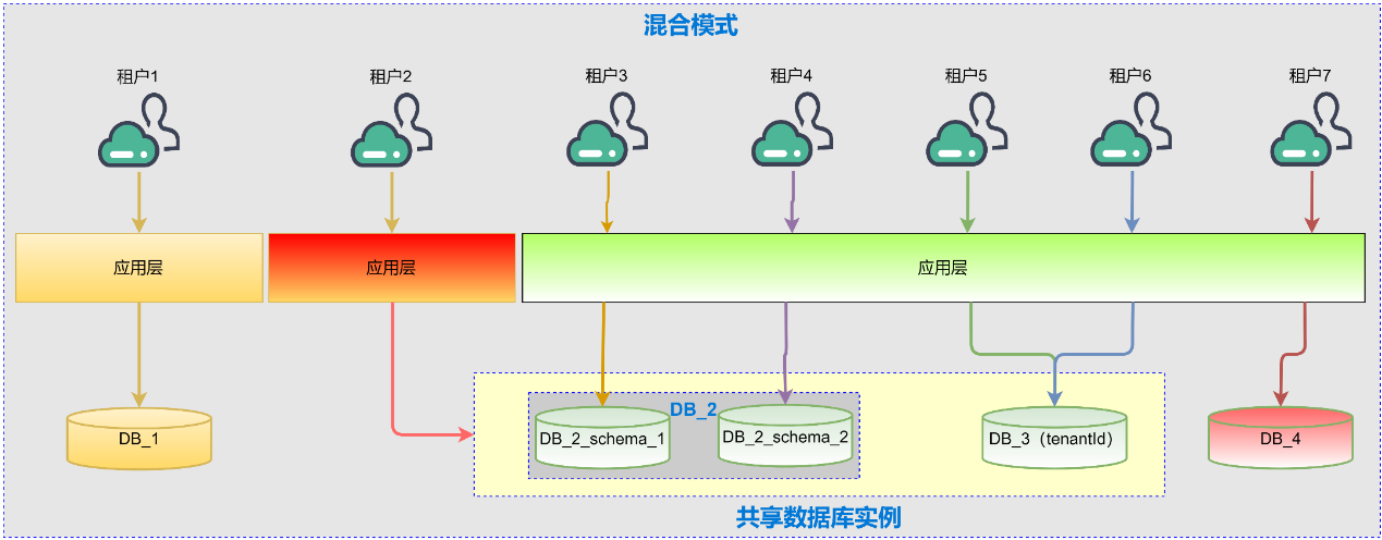

上图中租户1使用独立的应用层和数据层,不涉及资源共享,所以无需要考虑数据路由。图中的租户2-7,都涉及到了资源共享。其中租户3和租户4共享数据库实例,但是占用不同schema;租户5和租户6共享数据库实例,但不使用schema隔离,在业务表中使用租户标识隔离。共享应用层和数据库实例时,在处理业务逻辑过程中需要将租户的数据库相关操作指向正确的目标库,避免数据污染等一系列问题,此时即需要进行路由。

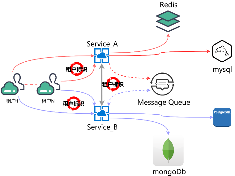

当租户进行数据操作时,可能涉及到关系型数据库的读写,nosql,缓存,消息队列,服务之间的调用等等场景,在这一条完整的链路中,数据的操作需要识别租户的身份,实际上是说租户的业务数据以及个性化配置是需要先识别租户身份的,否则会引起租户之间的数据污染,越权等等问题。
我们需要通过一些方式来识别租户,并且要在整个业务链路中传递,直到不需要区分租户为止,比如请求结束。

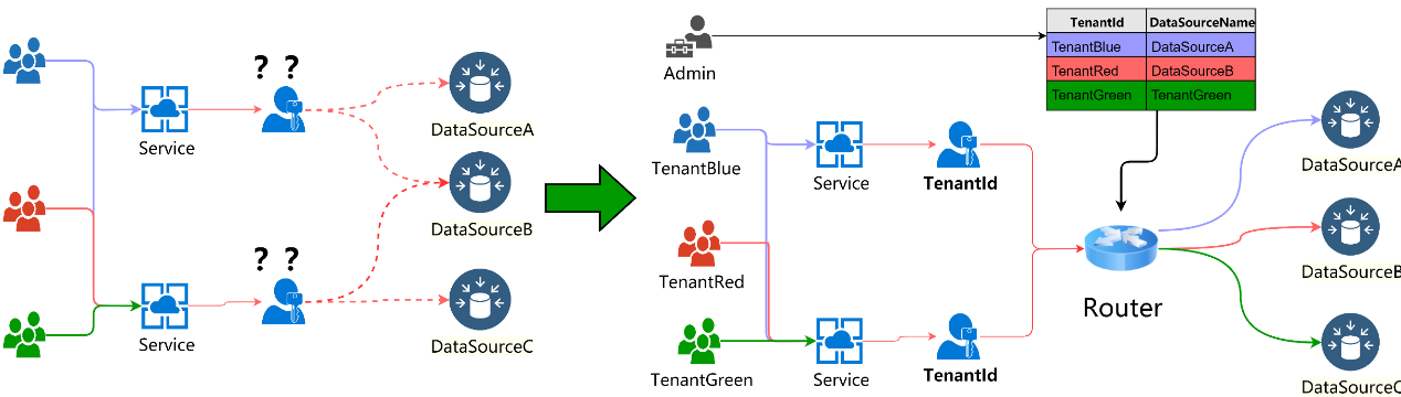

那么路由到底承担了什么角色,实际上起了什么作用呢。李良龙表示,租户路由不仅仅是要实现对租户的数据进行正确的路由,而且是建立在一个可信的规则上的,可维护的,可统一管理的,而且可追溯。可以由一个超级管理员的角色来对租户的资源进行分配并持久化,并能够按照这些持久化的配置来作为租户数据路由的依据。

上面介绍了为什么使用租户路由来隔离租户的数据,接下来为大家介绍一下租户路由插件的设计思路。租户路由插件大体可以分为动态数据源和数据路由策略两个部分,今天重点介绍动态数据源。

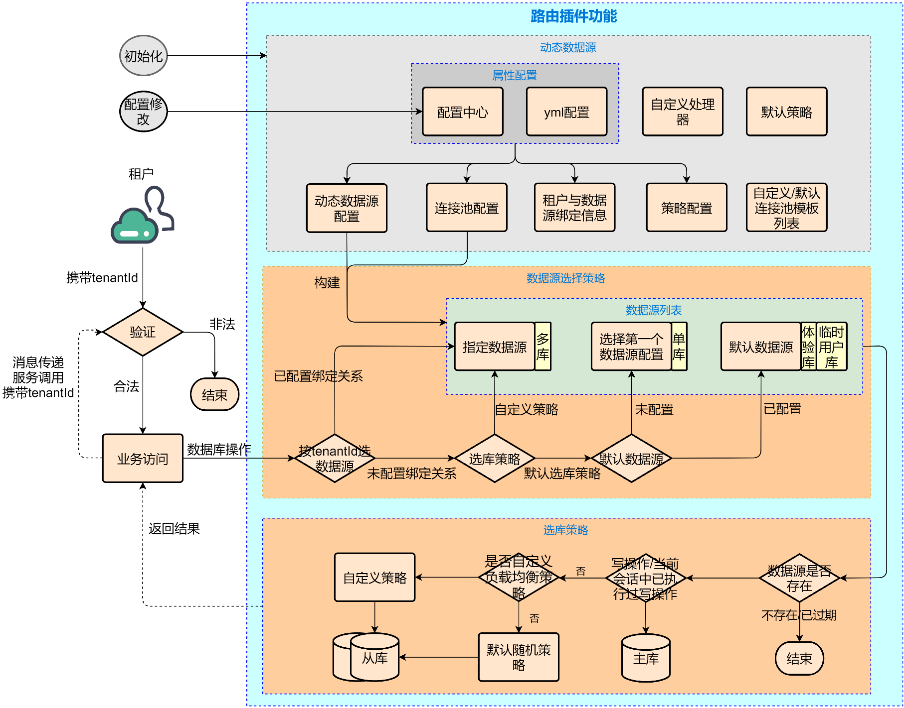

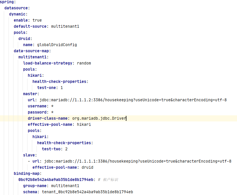

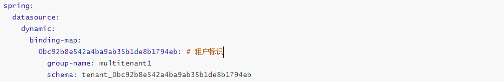

上图为动态数据源业务流程图。动态数据源在配置方面使用yml配置,一个数据源可以被称为一个数据源组,一个组包含一主多从。数据源配置可以将租户与数据源的绑定关系分开配置,这样可以灵活的绑定实现租户与数据源的关系。松散配置方面,多个租户可以绑定同一个数据源组,可细化绑定关系到schema,而且绑定关系与数据源组配置的修改不相互影响。
同时一个数据源组实际上是一组实例的多个连接池组成的,而且数据源组在满足配置的情况下可以通过配置中心动态配置。比如可以在不停机的情况下新增租户,并将新增租户绑定到已经存在的数据源中;也可以新增数据源配置,将租户指定到新增的数据源,通过数据库管理工具如flyway,为租户初始化数据库资源,预置一些管理账号、基础配置等等。同时这个功能可以在租户绑定的资源改变的时候使用,比如某个租户随着业务的增长,需要从共享库迁移到独享库等等场景。
在配置的基础上构建了动态数据源之后,业务访问的过程中通过绑定关系以及自定义扩展策略来选择数据源,选择schema,最后获取数据库连接,操作数据,比如读写分离,比如负载均衡,租户与数据源的绑定策略的扩展实现等等。
在配置结构中,支持自定义扩展连接池,而且连接池的配置属性可以支持粒度细化的粒度时到单个实例的,相同属性细粒度的配置会覆盖粗粒度的配置。

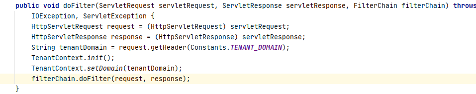

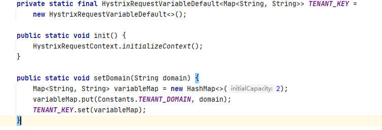

在租户标识传递方面,目前默认的是将租户标识放在header中,在接收到请求之后将header中的租户标识放入缓存中,这个可以看作是一个会话级别的缓存。仅需要在父线程中初始化并设置值,子线程也可以获取到,并且需要在请求结束时清理掉,防止线程池中线程复用导致数据污染。

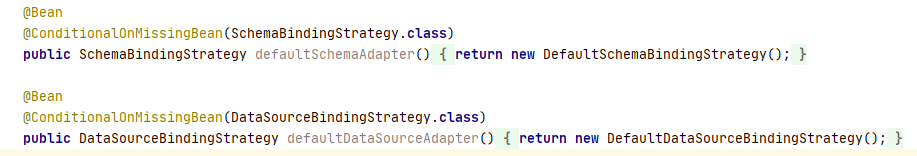

租户与数据源以及schema的绑定关系除了使用配置文件配置之外,还可以使用开放的扩展接口自行扩展绑定逻辑。

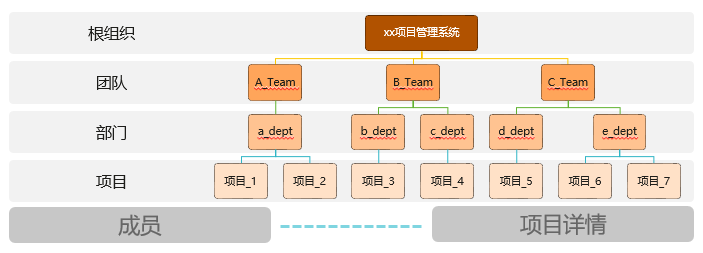

比如一个项目管理系统,根组织可以是SaaS的拥有者,也可以没有这个根组织,不同的团队可以理解成不同的租户。在团队之下新建部门,部门之下新建项目,项目之下关联项目组的成员,以及项目的一些详细信息。在部门这一层,租户标识实际上是团队,在项目这一层的租户标识实际上是部门,成员这一级的标识实际上是项目组,成员详细信息的标识实际上的成员ID,这样也可以理解为租户标识的传递,但是不需要额外的在每个表中去维护这些标识信息。这些标识可以本来就是业务中天然携带的,更是侵入性的,所以正常的业务不用也没必要单独去考虑行隔离的实现。
