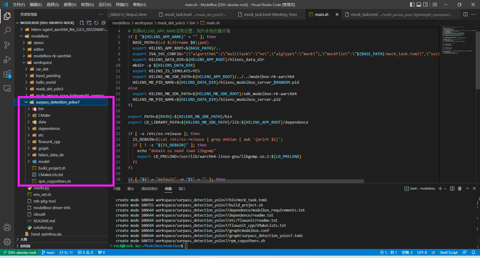

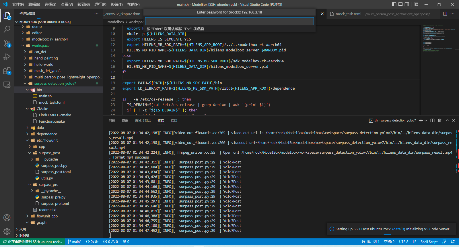

(1)创建工程
在SDK目录下使用create.py脚本创建工程,我决定为工程取名为surpass_detection
./create.py -t server -n surpass_detection_yolov7
git add .
git commit -m 'create surpass_detection_yolov7'

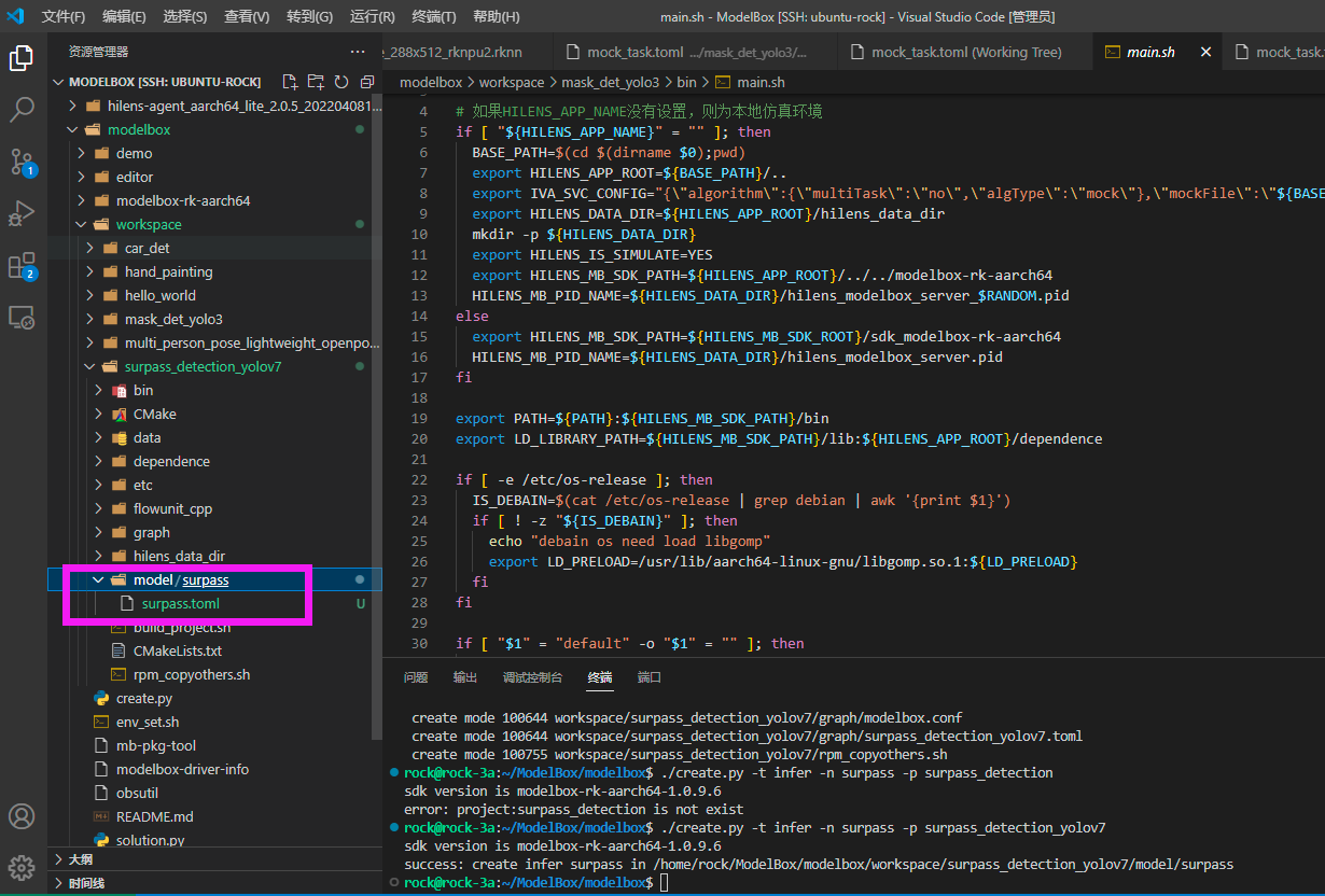

(2)创建推理功能单元
  • 依然是万能的create.py脚本:
./create.py -t infer -n surpass -p surpass_detection_yolov7
git add .
git commit -m 'create surpass'

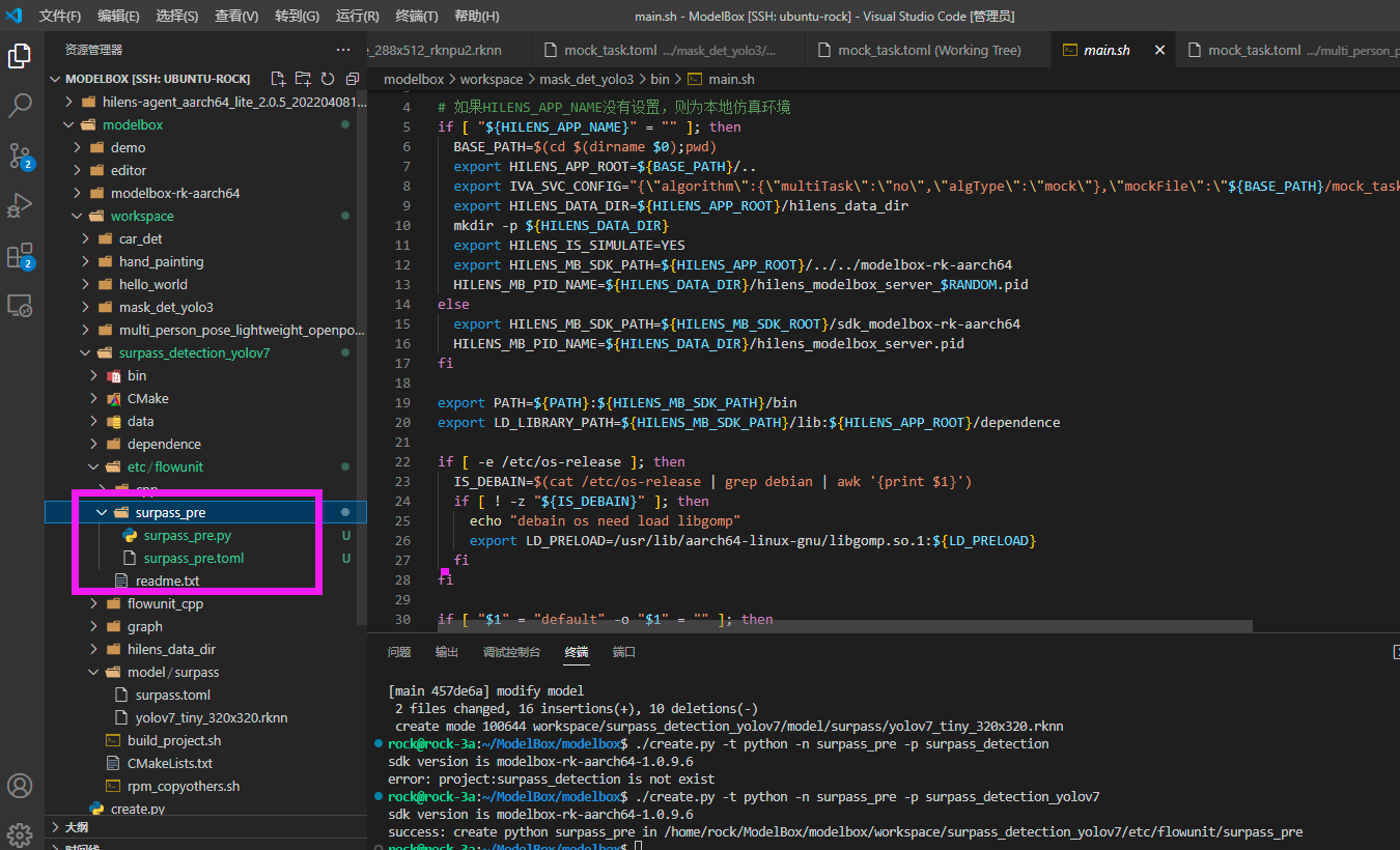

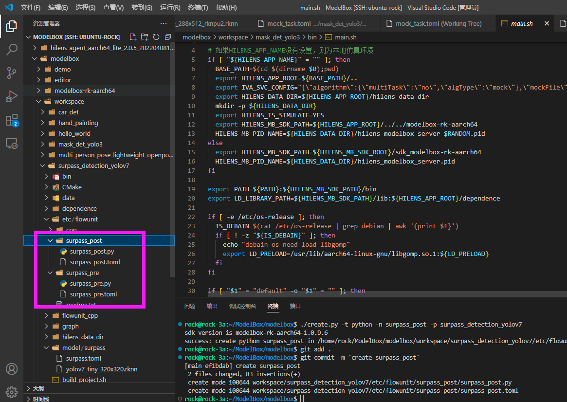

(3)创建前后处理功能单元
  • 我们需要一个推理前处理功能单元来实现letterbox功能,一个后处理功能单元来对模型推理结果进行解码,所以首先创建两个功能单元。
./create.py -t python -n surpass_pre -p surpass_detection_yolov7
git add .
git commit -m 'create surpass_pre'
./create.py -t python -n surpass_post -p surpass_detection_yolov7
git add .
git commit -m 'create surpass_post'
  • 可以看到在项目工程的etc/flowunit目录下面已经生成了两个功能单元, 每个功能单元下有.toml配置文件与.py功能代码文件:
 git add
 git commit -m 'modify function units'

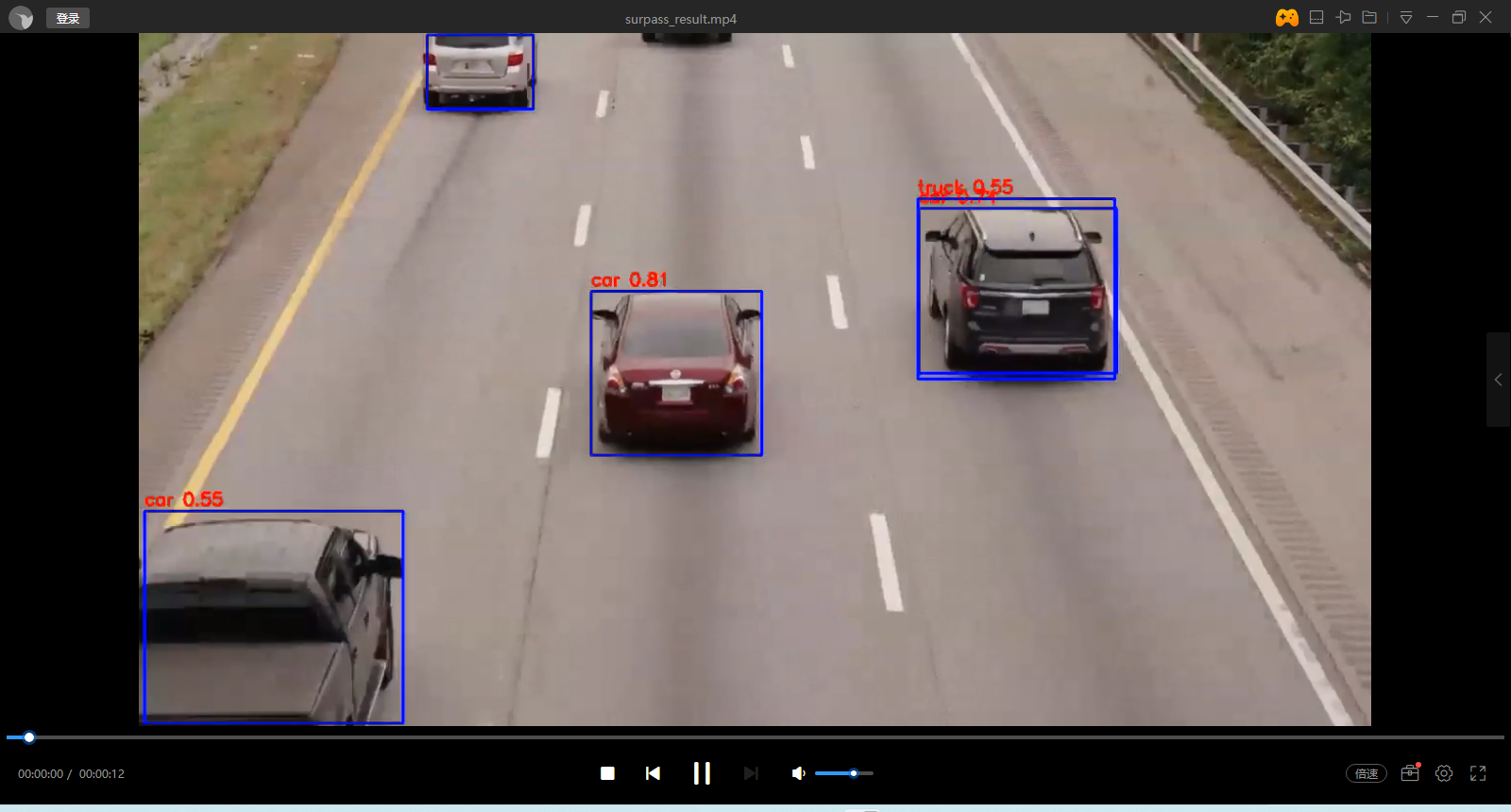

(5)运行应用
  • 应用的输入输出可以在项目工程的bin/mock_task.toml中进行配置,将资源包中的测试视频拷贝到data目录下,配置应用输入输出:
# 用于本地mock文件读取任务,脚本中已经配置了IVA_SVC_CONFIG环境变量, 添加了此文件路径
########### 请确定使用linux的路径类型,比如在windows上要用  D:/xxx/xxx  不能用D:\xxx\xxx  ###########
# 任务的参数为一个压缩并转义后的json字符串
# 直接写需要转义双引号, 也可以用 content_file 添加一个json文件,如果content和content_file都存在content会被覆盖
# content_file支持绝对路径或者相对路径,不支持解析环境变量(包括${HILENS_APP_ROOT}、${HILENS_DATA_DIR})
[common]![Uploading file..._m9v3q47eo]()
content = "{\"param_str\":\"string param\",\"param_int\":10,\"param_float\":10.5}"
# 任务输入,mock模拟目前仅支持一路rtsp或者本地url
# rtsp摄像头,type = "rtsp", url里面写入rtsp地址
# 其它用"url",比如可以是本地文件地址, 或者httpserver的地址,(摄像头 url = "0")
[input]
type = "url"
url = "../data/car_test_video.mp4"
# 任务输出,目前仅支持"webhook", 和本地输出"local"(输出到屏幕,url="0", 输出到rtsp,填写rtsp地址)
# (local 还可以输出到本地文件,这个时候注意,文件可以是相对路径,是相对这个mock_task.toml文件本身)
[output]
type = "local"
url = "../hilens_data_dir/surpass_result.mp4"

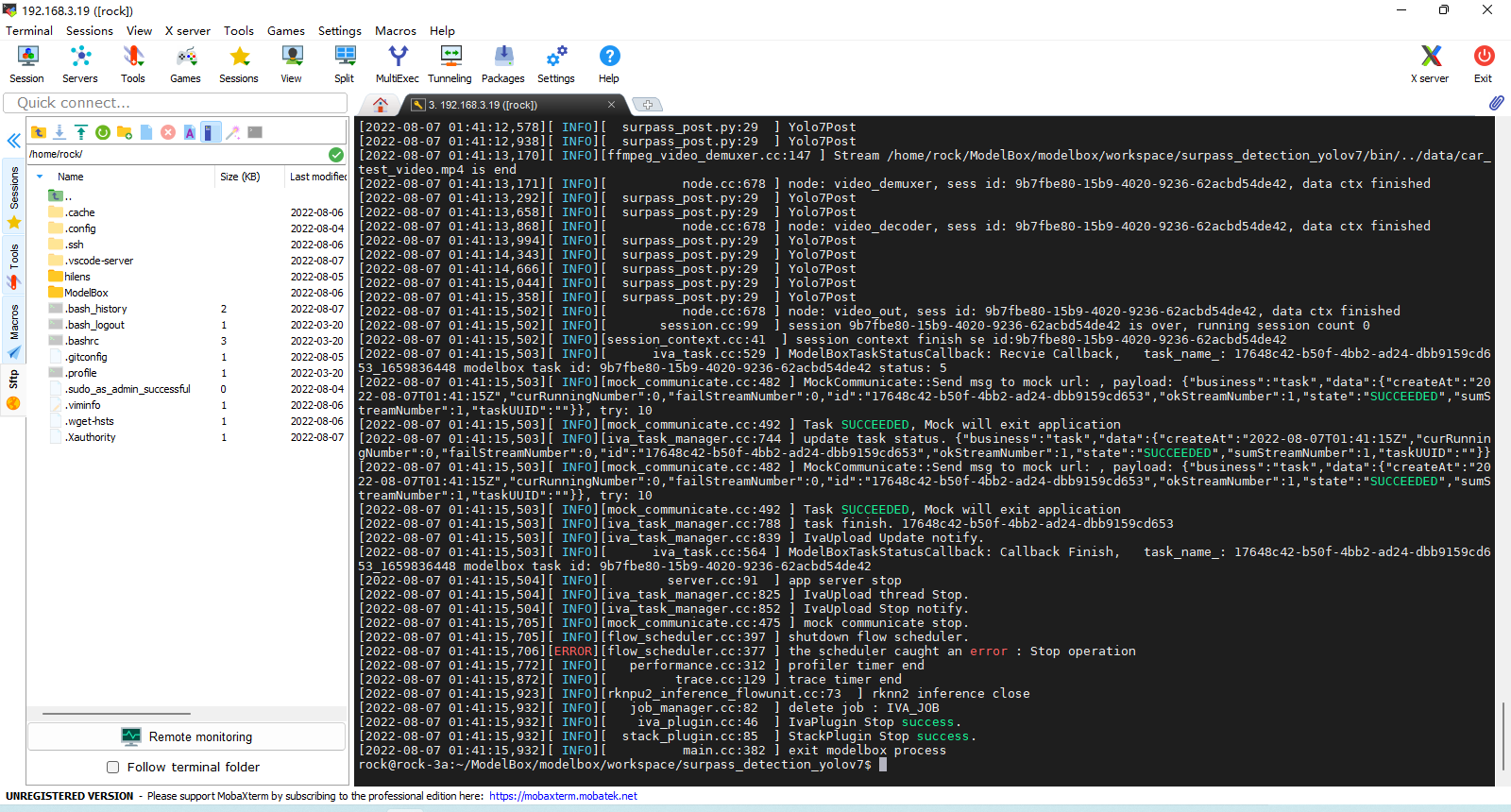

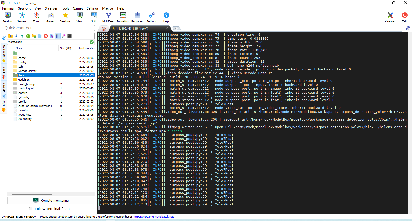

  • 执行bin/main.sh运行应用(如果运行报错请切换到root账号再运行,本应用需要事先使用pip安装好OpenCV和NumPy),运行结束后在hilens_data_dir目录下生成了surpass_result.mp4文件与性能评估结果文件夹mb_profile:
bin/main.sh
git add .
git commit -m 'run'
  • 卡死依旧
 cd ModelBox/modelbox/workspace/surpass_detection_yolov7/
 bin/main.sh
  • 卡死依旧
  • 重启开发板,直接命令行,终于可以跑起来了
git add .
git commit -m 'run success'
git push

小结
  • 跟着大佬学习,体验了一波YoloV7进行车辆检测,果然在性能等方面有了很大提升。开始也出现卡死现象,最终跑起来了。时间紧迫,简单体验了一下,希望后续可以继续体验开发板的强大,希望后续能够将自己的模型放到开发板上实践案例。
