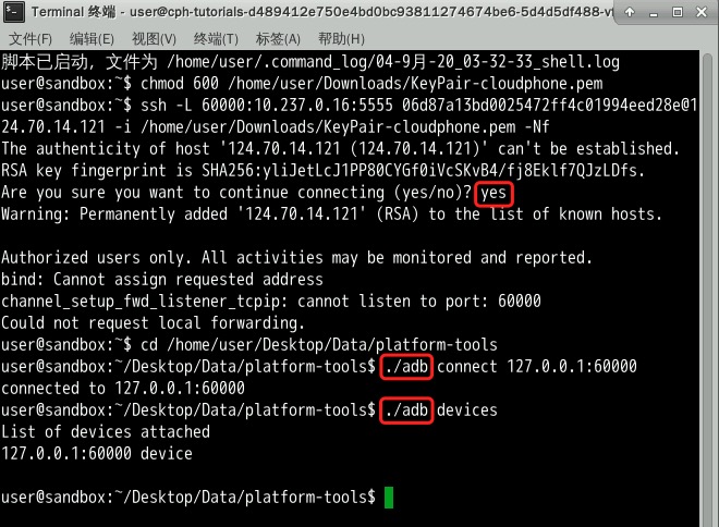

参数配置完毕,下方自动出现“创建SSH隧道”等命令
然后操作如下
① 首先双击实验桌面“Xfce终端”打开Terminal,然后执行以下命令(用步骤1.1创建的密钥对名称替换路径中的【EXAMPLE】),对私有密钥对访问权限进行修改
chmod 600 /home/user/Downloads/EXAMPLE
执行结果如下
② 如下图所示,然后依次复制4项命令在“Xfce终端”执行下
请你注意下:在执行第3、4项“adb”命令时,若提示“未找到命令”,请修改命令“adb”为“./adb”,例如“./adb devices”;
完成ADB公网连接,如下

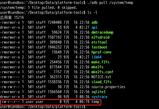

2.2 测试下与云手机的联通
继续执行以下命令,创建测试文件并上传到云手机上面
touch /home/user/Desktop/Data/test
./adb push ../test /system/temp
上传成功,如下
执行以下命令,拉取刚刚上传到云手机的“temp”的文件到本地
./adb pull /system/temp && ls -l
执行成功,结果如下

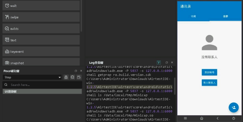

3.3 使用Airtest连接并体验云手机
双击云服务器桌面上的AirtestIDE,启动Airtest,如下所示
打开“AirtestIDE”登录界面如下所示
点击“Skip”按钮,进入“AirtestIDE”主界面,如下所示
点击上图所示“远程设备连接”,在展开的输入框中,将端口替换成用户在“ADB公网连接”配置的端口,然后点击“连接”进行ADB连接设置,如下
连接成功后,在上方“移动设备连接”列表处显示内容,如下
至此“Airtest IDE”设置完毕,以下为用户展示如何在“Airtest IDE”操作云手机
① 点击上图“移动设备连接”列表内容右侧的“connect”即可获取云手机画面,连接后的“AirtestIDE”主界面右侧显示的画面即为云手机主界面,如下
② 在云手机界面上点击“Home”键,在展开菜单中双击“Demo Launcher”,如下
③ 点击手机右下侧查看已安装应用,如下
④ 上下拖动屏幕查看系统所有已安装应用。以安装的“手机通讯录”为例,打开通讯录,如下
