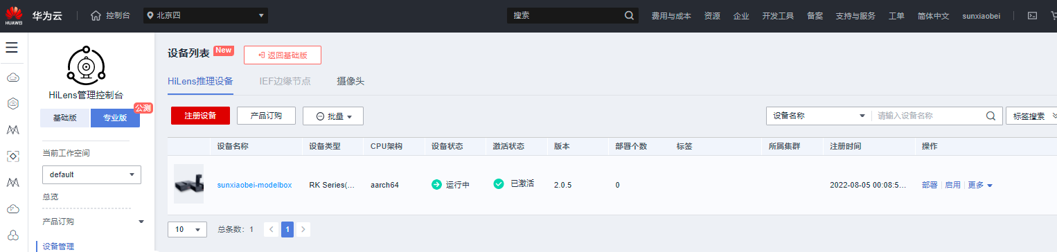

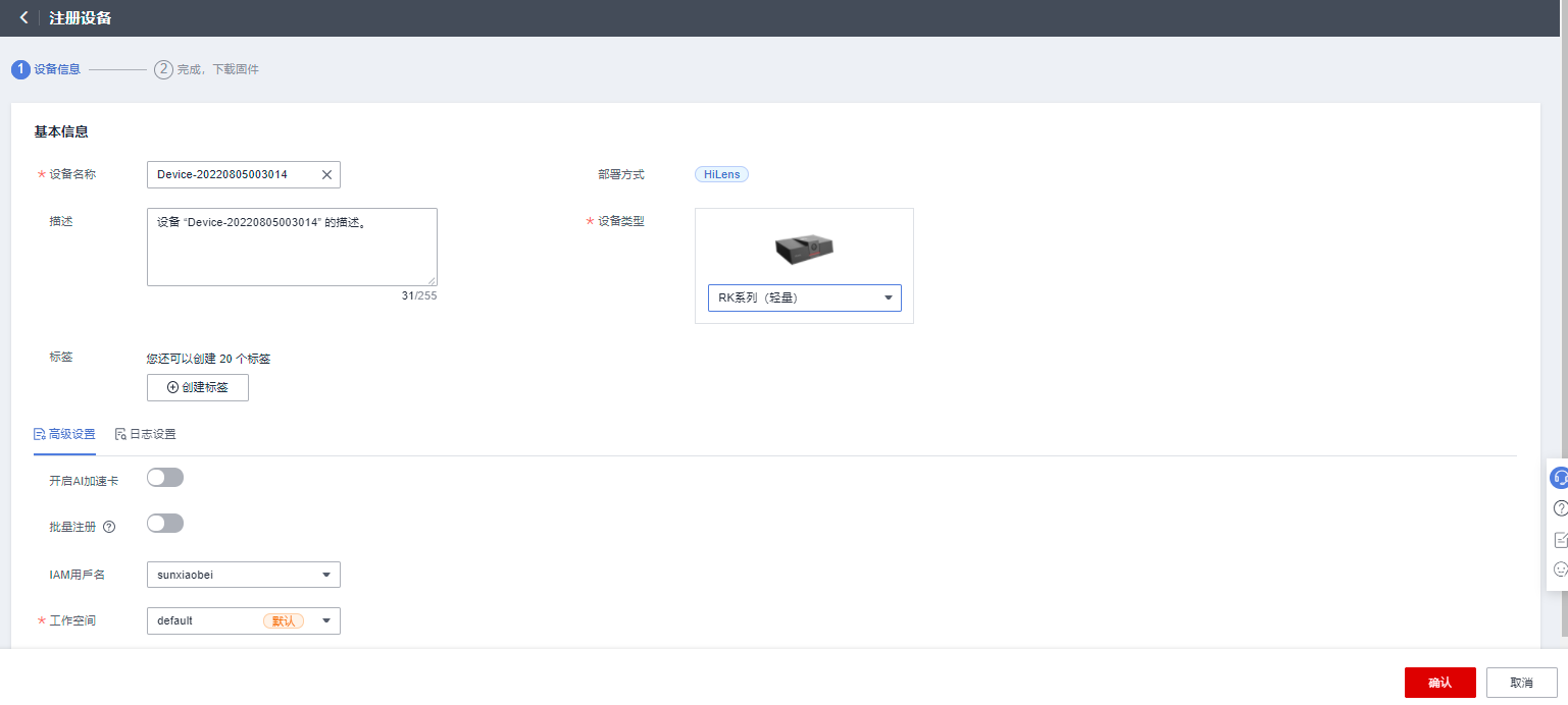

  • 在HiLens管理控制台专业版的设备管理板块点击右上角的“注册设备”按钮

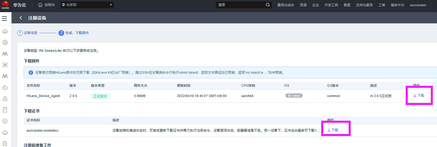

  • 下载固件和证书文件

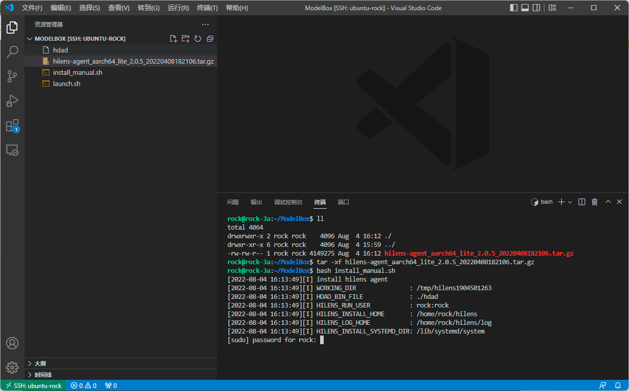

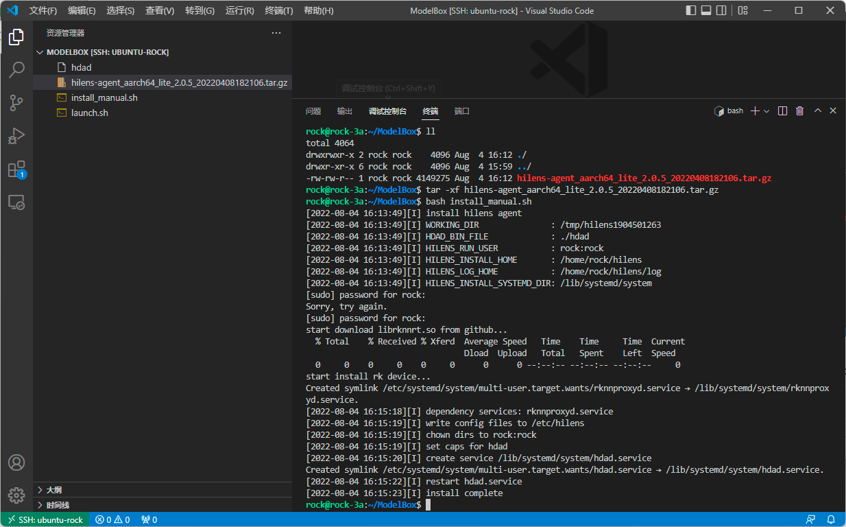

  • 安装HiLens Agent(开发板需联网),将上一步下载的HiLens_Device_Agent拷贝到开发板上(拖动文件到VS Code界面中即可),执行命令安装Agent服务:
tar -xvf [Agent安装包名称]
bash install_manual.sh

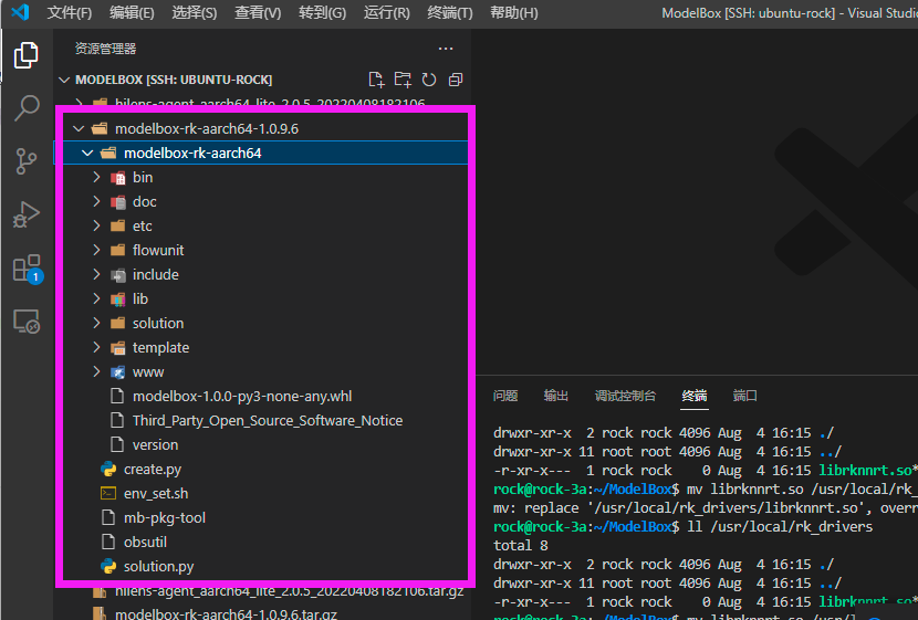

  • Agent安装过程中将自动下载RK系列的npu驱动,为后面的AI应用开发提供运行环境。

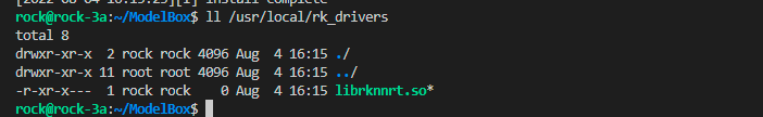

  • 安装完成后在开发板的/usr/local/rk_drivers目录下将会看到超过2MB大小的librknnrt.so文件:
 ll /usr/local/rk_drivers

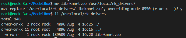

  • 如果没有该文件或者文件大小不对,可在rknpu2的github页面手动下载该文件并拷贝到对应路径。
wget https://github.com/rockchip-linux/rknpu2/tree/master/runtime/RK356X/Linux/librknn_api/aarch64/librknnrt.so

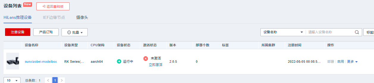

  • 注册设备(开发板需联网),将前面下载的与设备名称同名的证书文件拷贝到开发板上(拖动文件到VS Code界面中即可):
#hdactl register_bind -p [证书文件名称]
hdactl register_bind -p sunxiaobei-modelbox.tar.gz

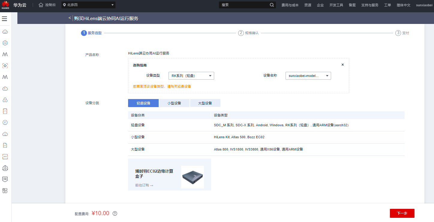

  • 激活设备,购买服务并激活

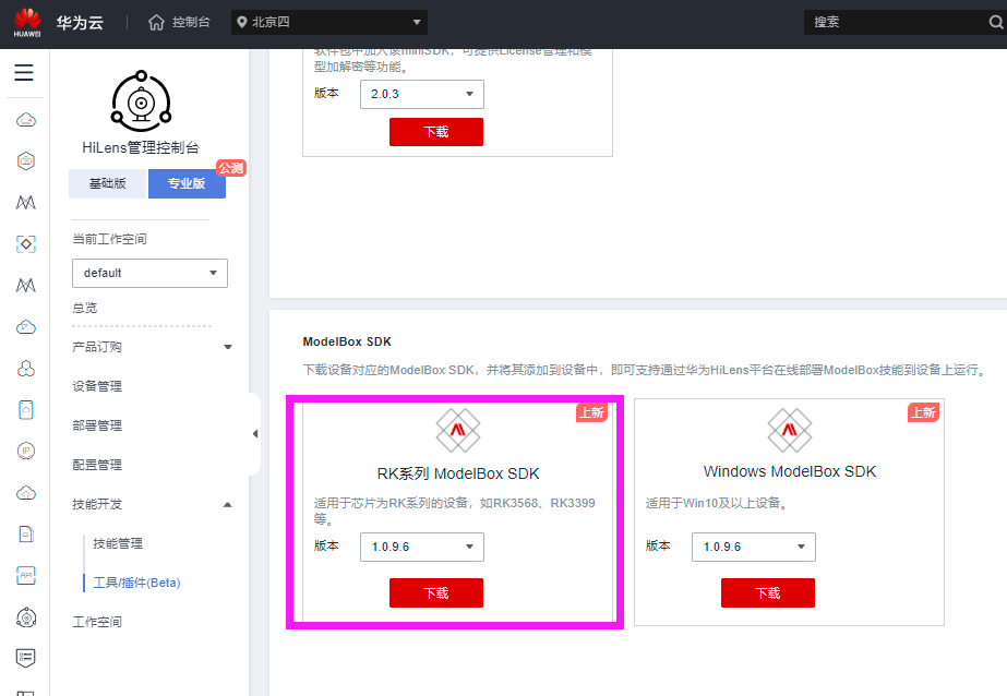

下载ModelBox sdk
  • 在HiLens管理控制台专业版的技能开发-工具/插件板块下载RK系列的ModelBox sdk:
  • 将sdk拷贝到开发板上(拖动文件到VS Code界面中即可),解压可得到sdk如下:
tar -xf modelbox-rk-aarch64-1.0.9.6.tar.gz

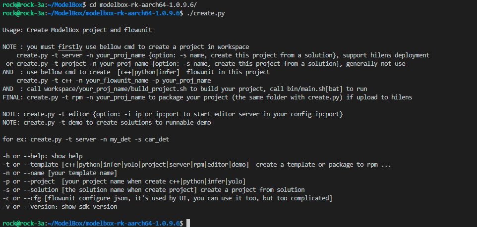

  • 其中modelbox-rk-aarch64文件夹即为sdk,包含modelbox运行环境、内置的功能单元等,create.py为创建modelbox工程、创建功能单元、编译运行等的辅助工具。进入sdk目录,执行create.py可看到辅助工具的用法介绍(需使用python3.8版本进行编码开发):
cd modelbox-rk-aarch64-1.0.9.6/
./create.py

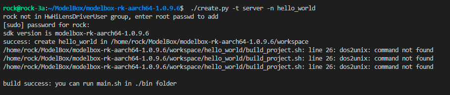

./create.py -t server -n hello_world
# commit
git add .
git commit -m 'create hello_world'
  • 如果执行过程中dos2unix报错,请使用sudo apt-get install dos2unix安装
  • sudo apt-get install dos2unix

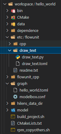

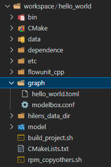

可以看到,第一次创建工程时,在modelbox sdk目录下,自动生成了workspace文件夹,此文件夹将作为modelbox应用的默认目录。workspace目录下创建了hello_world工程:

(3)修改功能单元
pip install opencv-python
draw_text.toml中配置该功能单元的名称、类别、输入输出端口等信息,当前不用修改;draw_text.py中描述了该功能单元的处理逻辑,这里我们增加OpenCV与NumPy包的引用(需要事先用pip install opencv-python命令安装OpenCV与NumPy的Python库),修改其中的process函数如下:

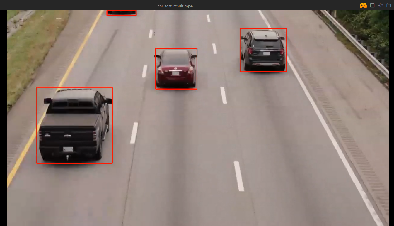

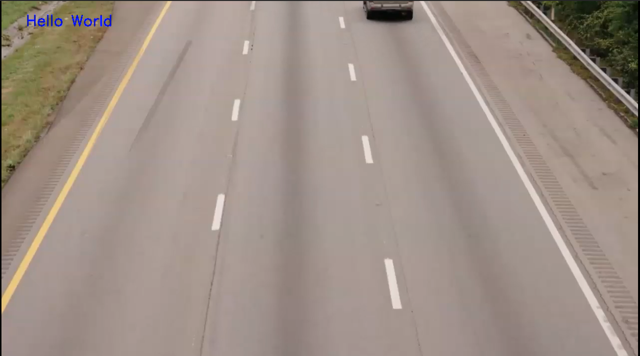

出现Task SUCCEEDED日志即表示这个图运行结束了,工程目录下的hilens_data_dir文件夹下将会生成视频文件hello.mp4,可以下载到PC端查看。

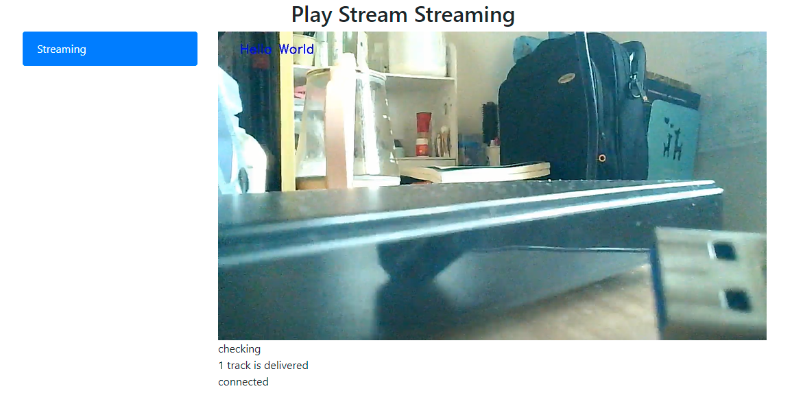

除了使用视频文件进行测试,ModelBox还支持输入实时视频流,接下来我们试试在USB摄像头的实时画面上写“Hello World”,这个功能需要用到上面介绍的ModelBox PC Tool工具。
cp graph/hello_world.toml graph/hello_world_camera.toml
使用cp graph/hello_world.toml graph/hello_world_camera.toml命令生成新的流程图,修改hello_world_camera.toml中的流程定义graphconf如下,可以对比它与hello_world.toml的区别:

(3)运行应用
将USB摄像头插到开发板上,双击任务栏上的ModelBox PC Tool工具图标弹出主界面,在Step2界面上选择“使用开发板侧视频流”,点击“启动推流”,推流服务将启动,ModelBox PC Tool工具也会再次最小化到任务栏上:
在VS CodeTerminal中执行bin/main.sh camera运行应用:
bin/main.sh camera

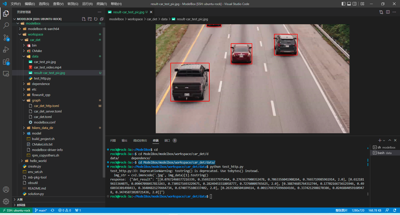

  • 车辆检测应用:打开一个视频文件,使用检测模型检测出画面中车辆并画框,再输出到另一个视频文件中。本应用作为模板案例已内置在sdk中,不需要另外下载。

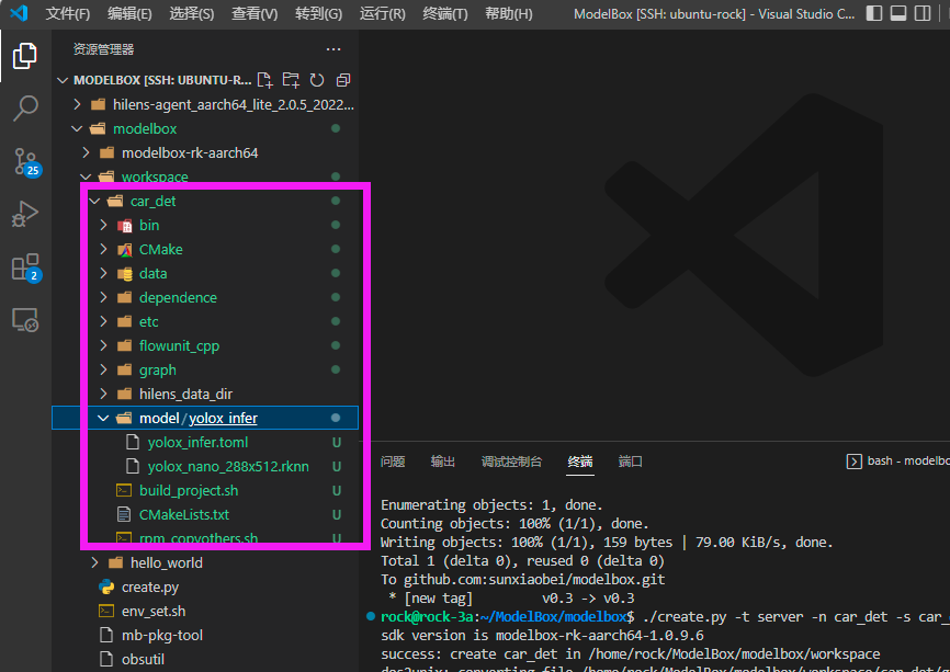

(1)创建工程
使用车辆检测模板创建car_det工程(注意与创建hello_world工程的区别):
./create.py -t server -n car_det -s car_det
git add .
git commit -m 'create car_test'
(2)查看推理功能单元
  • 应用使用到模型推理,需要用到推理功能单元,可以看到,在car_det工程目录的model文件夹下,存在yolox_infer推理功能单元文件夹,里面有yolox模型文件(yolox_nano_288x512.rknn)和模型配置文件(yolox_infer.toml),模型配置文件如下:

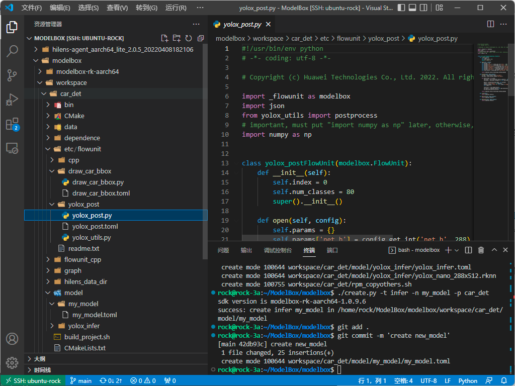

  • 如果想要创建另外的推理功能单元,可以使用如下命令,推理功能单元默认创建在工程目录的model文件夹下:
./create.py -t infer -n my_model -p car_det
git add .
git commit -m 'create new model'

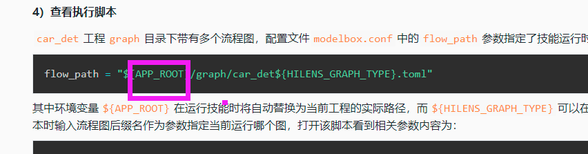

car_det工程graph目录下带有多个流程图,配置文件modelbox.conf中的flow_path参数指定了技能运行时的流程图路径:
flow_path = "${APP_ROOT}/graph/car_det${HILENS_GRAPH_TYPE}.toml"
  • 新版本环境变量改了
其中环境变量${APP_ROOT}在运行技能时将自动替换为当前工程的实际路径,而${HILENS_GRAPH_TYPE}可以在执行bin/main.sh脚本时输入流程图后缀名作为参数指定当前运行哪个图,打开该脚本看到相关参数内容为:

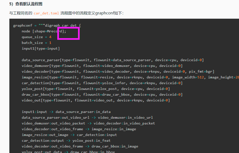

(5)查看默认流程图
与工程同名的car_det.toml流程图中的流程定义graphconf如下:
graphconf = """digraph car_det {

  • 原文错误

该流程图使用data/car_test_video.mp4文件进行车辆检测,检测结果绘制后保存为hilens_data_dir/car_test_result.mp4文件。
(6)运行默认应用
在car_det工程路径下执行build_project.sh进行工程构建:
cd workspace/car_test/
./build_project.sh
切换到root账号,执行bin/main.sh运行应用,运行结束后在hilens_data_dir目录下生成了car_test_result.mp4文件,可以下载到PC端查看。

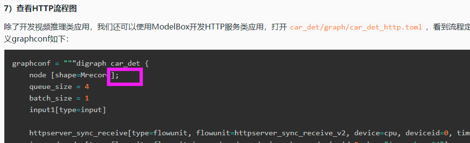

(1)查看HTTP流程图
除了开发视频推理类应用,我们还可以使用ModelBox开发HTTP服务类应用,打开car_det/graph/car_det_http.toml,看到流程定义graphconf如下:

  • 原教程多了符号
该流程图从HTTP请求中接收一张图片进行车辆检测,并返回检测结果。

  • 在VS Code中打开另一个终端,执行该脚本,将在car_det/data下生成测试图片的推理结果car_test_pic.jpg:
cd  modelbox/workspace/car_det/data/
python test_http.py
  • 当然,也可以将测试脚本和图片拷贝到PC上,并将test_http.py中的ip变量修改为开发板的ip进行远程调用测试。
