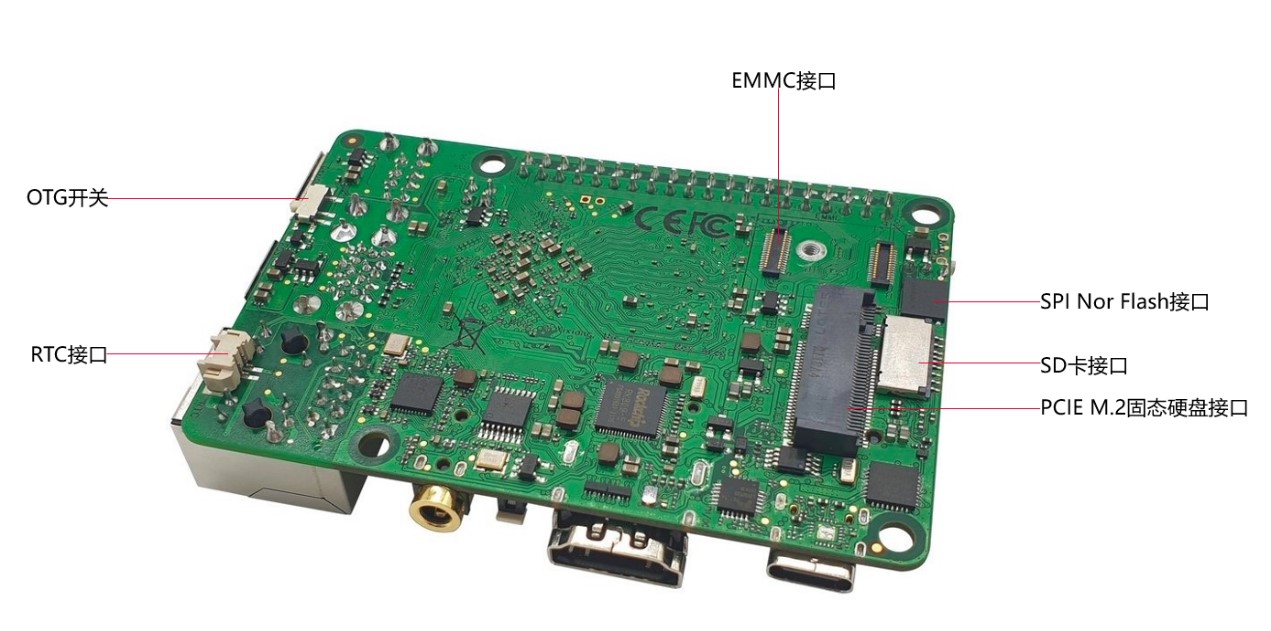

  • 支持eMMC、TF-Card、SSD多种方式扩展存储

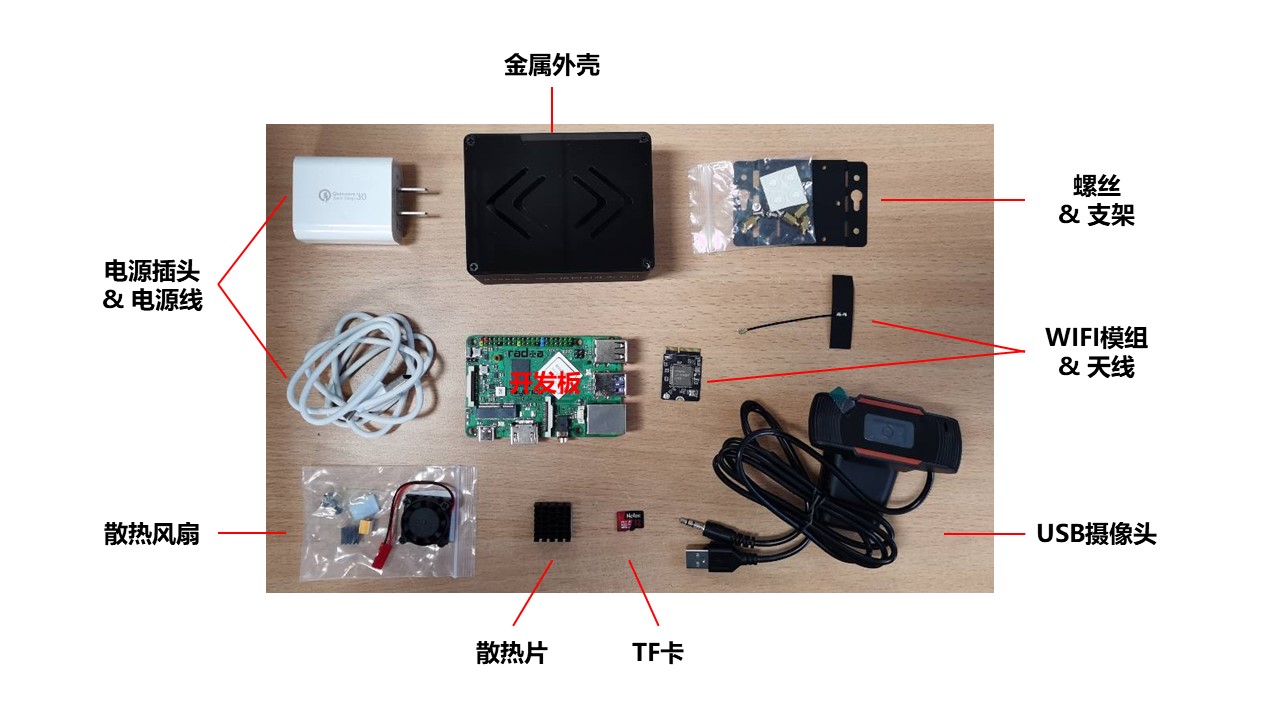

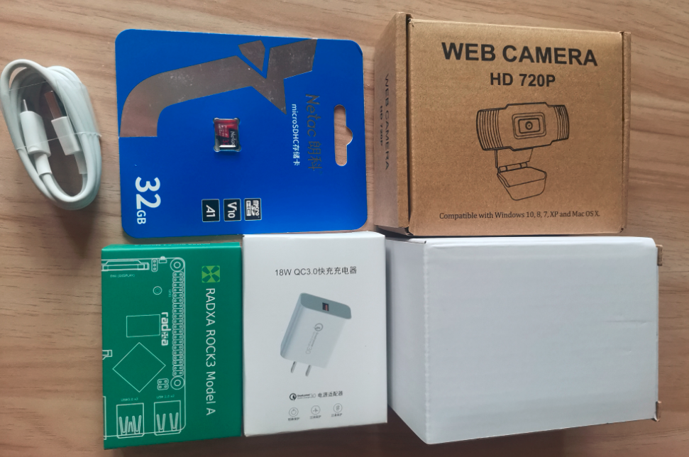

开发板零配件
  • RK3568开发板
  • 电源插头&电源线(type-c接口)
  • 散热风扇
  • 散热片
  • TF卡(用于安装系统):准备TF卡读卡器,用于在TF卡上烧录操作系统
  • USB摄像头
  • WIFI模组(带天线)
  • 金属外壳、螺丝、支架等
开发板及其零配件安装

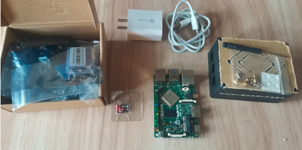

(1)收到的板子和配件
  • 开箱

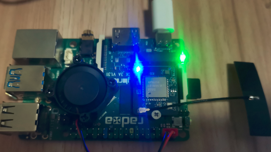

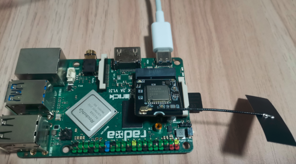

(2)组装Wifi模组并接通电源

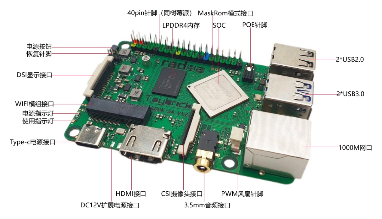

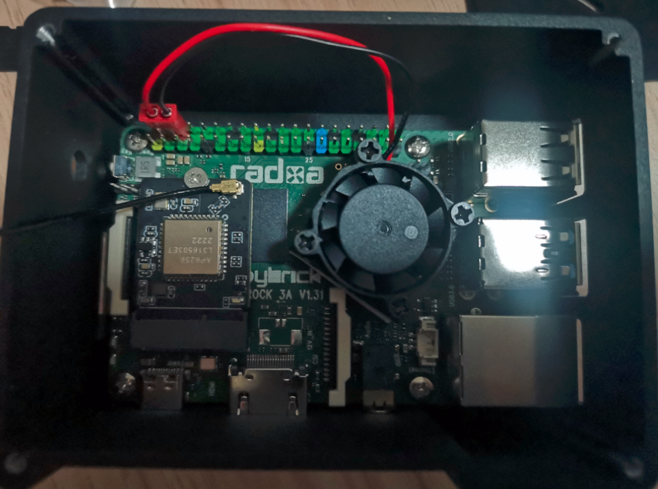

  • WIFI模组:先将天线固定到WIFI模组上,再将WIFI芯片插入主板正面的接口中(接口上印有173004),最后再固定好螺丝即可。(PS:记得去掉螺母上的封口)
  • 散热片:使用散热片可以辅助散热,撕开背部的薄膜将其贴在主板的芯片上。
  • 散热器:如果环境温度较高,可以将散热片换成散热器,撕开散热器背部的薄膜,将其贴在主板的芯片上,然后将风扇的电源线接入下方第二排针脚中,从右往左数,红线接入第二个针脚,黑线接入第三个针脚。

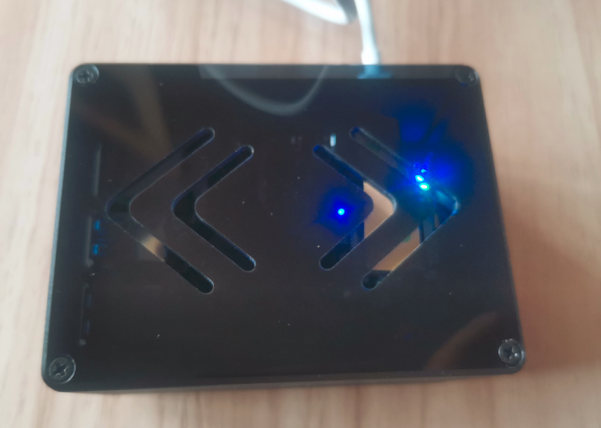

(3)外壳组装
  • 金属外壳:先卸下外壳底板,装上4颗金色螺丝;再将主板固定在底板上;最后根据各个接口在外壳上的开口位置,将底板+开发板装进外壳中
