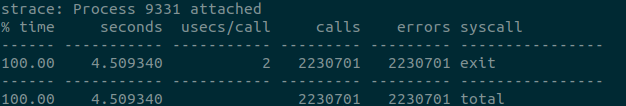

7.正确掌握基本知识或面对意想不到的行为
无论您在seccomp配置文件中定义什么,内核都将强制执行。即使那不是你想要的。例如,如果阻止对exit或exit_group等调用的访问,容器可能无法退出,而简单的“echo hi”就可能无限期地将容器困在退出循环中。导致集群的CPU使用率高:
在这种情况下,strace可以派上用场,并向您展示可能出现的问题:
确保您的配置文件很好地反映了应用程序执行路径中的所有系统调用。
专业提示#7:要全面,确保所有的基本系统调用都被白名单化了。
