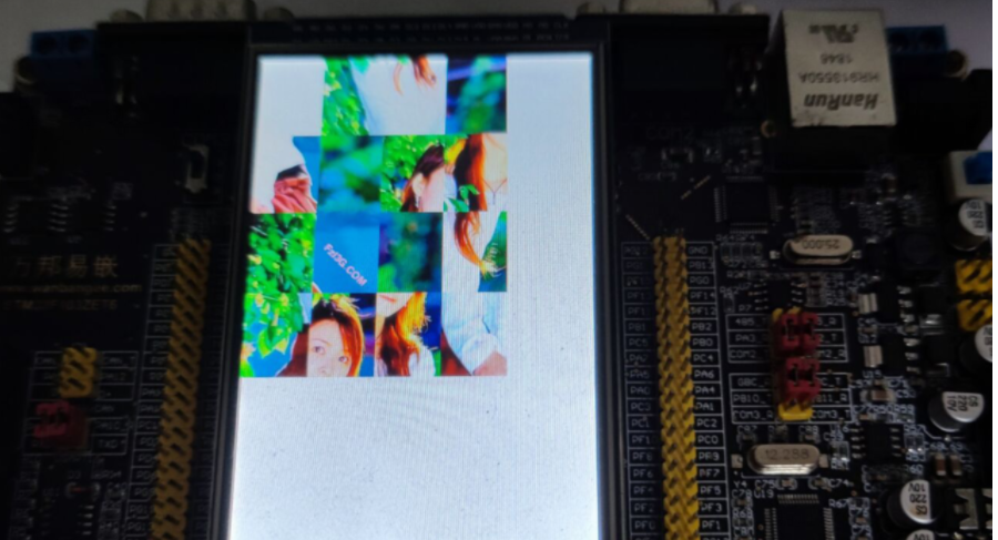

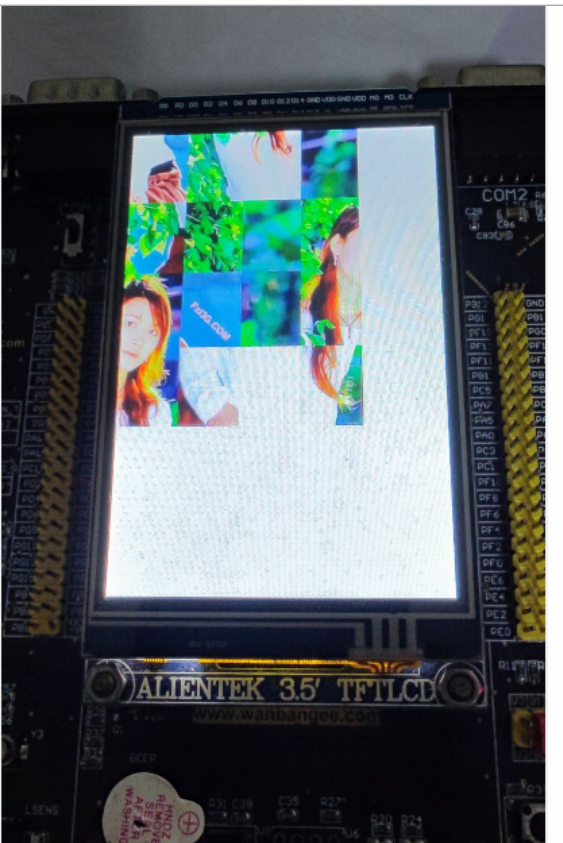

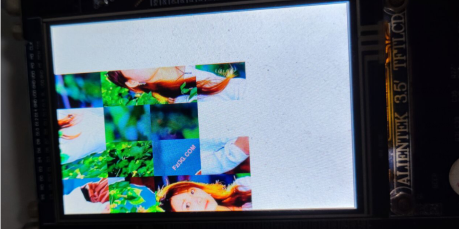

二、运行效果
三、功能介绍
因为代码原来是在2.8寸屏上设计的,但是2.8寸屏摔碎了,现在手上只有块3.5寸的LCD屏。就把代码移植到3.5寸屏上显示了,目前运行的效果可以看上面的效果图。
