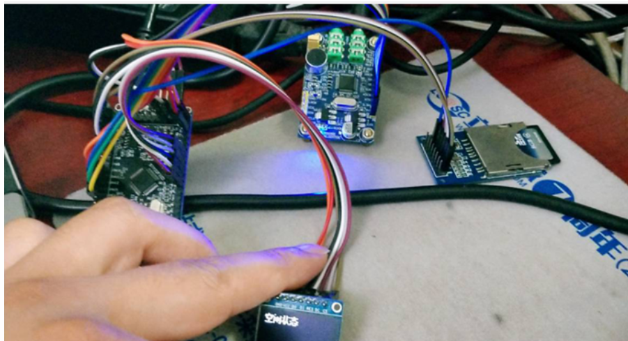

一、环境介绍
MCU: STM32F103C8T6
开发软件: Keil5
音频模块: VS1053B
录音文件存储设备: SD卡,采用SPI协议驱动
显示屏: SPI接口的0.96寸OLED

硬件与STM32的接线说明:
OLED显示屏:
 D0----SCK-----PB14
 D1----MOSI----PB13
 RES—复位(低电平有效)—PB12
 DC---数据和命令控制管脚—PB1
 CS---片选引脚-----PA7
VS1053:
 \#define VS1053_DREQ   PAin(11)    //DREQ  数据请求
 \#define VS1053_RESET   PAout(12)  //RST  硬件复位--低电平有效
 \#define VS1053_XCS    PAout(13)    //XCS  片选--低电平有效
 \#define VS1053_XDCS   PAout(14)    //XDCS  用于数据片选、字节同步
 \#define VS1053_SCLK   PAout(15)
 \#define VS1053_OUTPUT  PBout(3)
 \#define VS1053_INPUT   PBin(4)
SD卡接口:
 5V----5V
 GND---GND
 SPI1_MOSI---PA7
 SPI1_MISO---PA6
 SPI1_CS---PA4
 SPI1_SCK--PA5

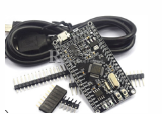

STM32F103C8T6系统板:

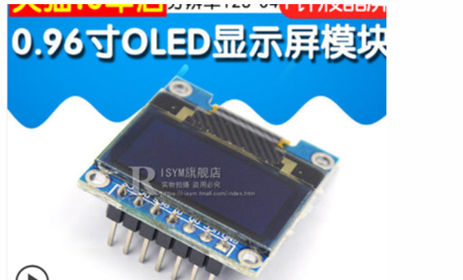

OLED显示屏:

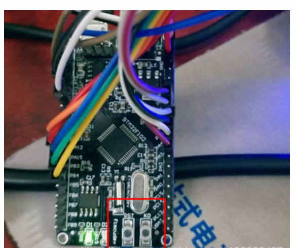

四、操作说明
开发板有一个复位键和一个K0按键。

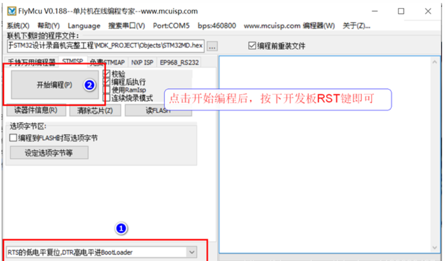

程序下载:
程序支持三种模式:
因为开发板只有一个K0按键,所以三种模式都是通过一个按键进行切换的。
一个按键是通过按下的计数方式进行切换的,切换的顺序是自动录音模式、手动录音模式、回放模式。

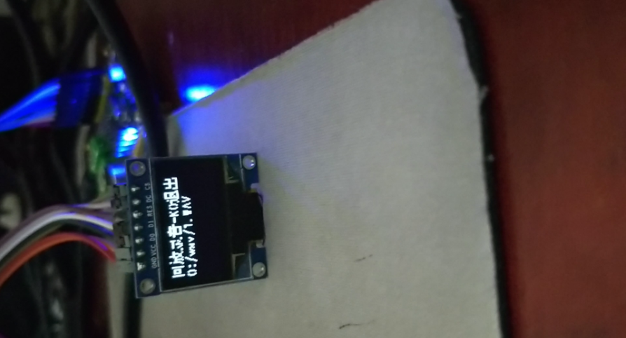

(3)回放模式:第三次按下K0按键后,进入回放模式,自动扫描wav目录,进行顺序播放音频文件。
播放过程中可以按下K0按键退出回放模式。

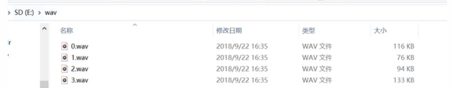

每次录音后的文件是存放在SD卡根目录下的wav目录下。
每个状态都会在OLED显示屏上显示
也会同时通过串口打印到串口调试助手终端。

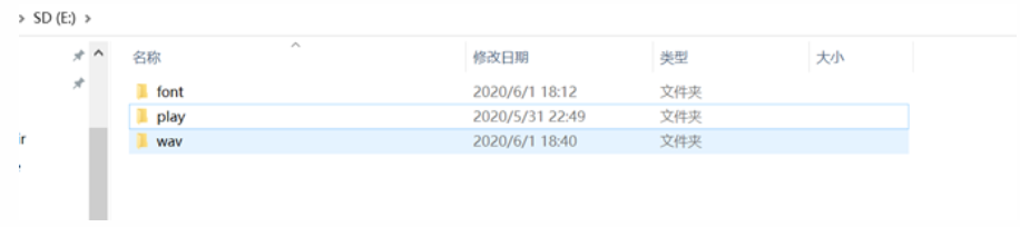

五、SD卡上存放的文件
SD卡上有两个目录:font目录和wav目录。

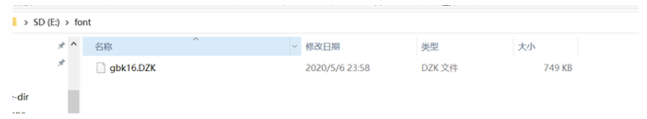

font目录下存放16x16字库文件。
wav目录下存放录音的音频文件。

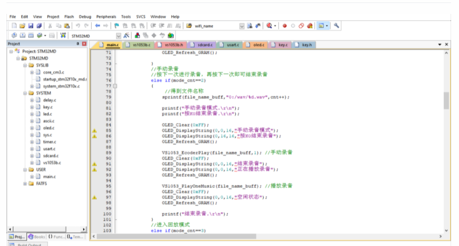

六、部分源码
6.1 VS1053.c 这是VS1053的驱动代码
#include "vs1053b.h"

    while(len--)//开始接收数据
        *buf=SDCardReadWriteOneByte(0xFF);
        buf++;
    //下面是2个伪CRC(dummy CRC)
    return 0;//读取成功
函数功能:向sd卡写入一个数据包的内容 512字节
函数参数:
					buf 数据缓存区
					cmd 指令
返 回 值:0表示成功;其他值表示失败;
u8 SDCardSendData(u8*buf,u8 cmd)
	u16 t;
	if(SDCardWaitBusy())return 1;  //等待准备失效
	SDCardReadWriteOneByte(cmd);
	if(cmd!=0XFD)//不是结束指令
		for(t=0;t<512;t++)SDCardReadWriteOneByte(buf[t]);//提高速度,减少函数传参时间
	    SDCardReadWriteOneByte(0xFF); //忽略crc
		  t=SDCardReadWriteOneByte(0xFF); //接收响应
		if((t&0x1F)!=0x05)return 2;   //响应错误
    return 0;//写入成功
函数功能:向SD卡发送一个命令
函数参数:
				u8 cmd   命令
				u32 arg  命令参数
				u8 crc   crc校验值
返回值:SD卡返回的响应
u8 SendSDCardCmd(u8 cmd, u32 arg, u8 crc)
	u8 r1;
	u8 Retry=0;
	SDCardCancelCS();               //取消上次片选
	if(SDCardSelectCS())return 0XFF;//片选失效
	//发送数据
	SDCardReadWriteOneByte(cmd | 0x40);//分别写入命令
	SDCardReadWriteOneByte(arg >> 24);
	SDCardReadWriteOneByte(arg >> 16);
	SDCardReadWriteOneByte(arg >> 8);
	SDCardReadWriteOneByte(arg);
	SDCardReadWriteOneByte(crc);
	if(cmd==SDCard_CMD12)SDCardReadWriteOneByte(0xff);//Skip a stuff byte when stop reading
	Retry=0X1F;
	do
		r1=SDCardReadWriteOneByte(0xFF);
	}while((r1&0X80) && Retry--);	  //等待响应,或超时退出
   return r1;	//返回状态值
函数功能:获取SD卡的CID信息,包括制造商信息
函数参数:u8 *cid_data(存放CID的内存,至少16Byte)
返 回 值:
					0:成功,1:错误
u8 GetSDCardCISDCardOutnfo(u8 *cid_data)
    u8 r1;
    //发SDCard_CMD10命令,读CID
    r1=SendSDCardCmd(SDCard_CMD10,0,0x01);
    if(r1==0x00)
			r1=SDCardRecvData(cid_data,16);//接收16个字节的数据
	SDCardCancelCS();//取消片选
	if(r1)return 1;
	else return 0;
函数说明:
					获取SD卡的CSD信息,包括容量和速度信息
函数参数:
返 回 值:
					0:成功,1:错误
u8 GetSDCardCSSDCardOutnfo(u8 *csd_data)
	u8 r1;
	r1=SendSDCardCmd(SDCard_CMD9,0,0x01);    //发SDCard_CMD9命令,读CSD
	if(r1==0)
		r1=SDCardRecvData(csd_data, 16);//接收16个字节的数据
	if(r1)return 1;
	else return 0;
函数功能:获取SD卡的总扇区数(扇区数)
返 回 值:
				0表示容量检测出错,其他值表示SD卡的容量(扇区数/512字节)
说   明:
				每扇区的字节数必为512字节,如果不是512字节,则初始化不能通过.
u32 GetSDCardSectorCount(void)
    u8 csd[16];
    u32 Capacity;
	  u16 csize;
    if(GetSDCardCSSDCardOutnfo(csd)!=0) return 0;	//取CSD信息,如果期间出错,返回0
    if((csd[0]&0xC0)==0x40)  //SDHC卡,按照下面方式计算
			csize = csd[9] + ((u16)csd[8] << 8) + 1;
			Capacity = (u32)csize << 10;//得到扇区数
    return Capacity;
函数功能: 初始化SD卡
返 回 值: 非0表示初始化失败!
u8 SDCardDeviceInit(void)
  u8 r1;      // 存放SD卡的返回值
  u16 retry;  // 用来进行超时计数
  u8 buf[4];
	u16 i;
	SDCardSpiInit();		//初始化底层IO口
 	for(i=0;i<10;i++)SDCardReadWriteOneByte(0XFF); //发送最少74个脉冲
	retry=20;
	do
		r1=SendSDCardCmd(SDCard_CMD0,0,0x95);//进入IDLE状态 闲置
	}while((r1!=0X01) && retry--);
 	SD_Type=0;   //默认无卡
	if(r1==0X01)
		if(SendSDCardCmd(SDCard_CMD8,0x1AA,0x87)==1)  //SD V2.0
			for(i=0;i<4;i++)buf[i]=SDCardReadWriteOneByte(0XFF);
			if(buf[2]==0X01&&buf[3]==0XAA)    //卡是否支持2.7~3.6V
				retry=0XFFFE;
				do
					SendSDCardCmd(SDCard_CMD55,0,0X01);	    //发送SDCard_CMD55
					r1=SendSDCardCmd(SDCard_CMD41,0x40000000,0X01);//发送SDCard_CMD41
				}while(r1&&retry--);
				if(retry&&SendSDCardCmd(SDCard_CMD58,0,0X01)==0)//鉴别SD2.0卡版本开始
					for(i=0;i<4;i++)buf[i]=SDCardReadWriteOneByte(0XFF);//得到OCR值
					if(buf[0]&0x40)SD_Type=SDCard_TYPE_V2HC;    //检查CCS
					else SD_Type=SDCard_TYPE_V2;
	SDCardCancelCS();       //取消片选
	if(SD_Type)return 0;  //初始化成功返回0
	else if(r1)return r1; //返回值错误值
	return 0xaa;          //其他错误
函数功能:读SD卡
函数参数:
				buf:数据缓存区
				sector:扇区
				cnt:扇区数
返回值:
				0,ok;其他,失败.
说  明:
				SD卡一个扇区大小512字节
u8 SDCardReadData(u8*buf,u32 sector,u32 cnt)
	u8 r1;
	if(SD_Type!=SDCard_TYPE_V2HC)sector<<=9;//转换为字节地址
	if(cnt==1)
		r1=SendSDCardCmd(SDCard_CMD17,sector,0X01);//读命令
		if(r1==0)												  //指令发送成功
			r1=SDCardRecvData(buf,512);			//接收512个字节
	}else
		r1=SendSDCardCmd(SDCard_CMD18,sector,0X01);//连续读命令
		do
			r1=SDCardRecvData(buf,512);//接收512个字节
			buf+=512;
		}while(--cnt && r1==0);
		SendSDCardCmd(SDCard_CMD12,0,0X01);	//发送停止命令
	return r1;//
函数功能:向SD卡写数据
函数参数:
				buf:数据缓存区
				sector:起始扇区
				cnt:扇区数
返回值:
				0,ok;其他,失败.
说  明:
				SD卡一个扇区大小512字节
u8 SDCardWriteData(u8*buf,u32 sector,u32 cnt)
	u8 r1;
	if(SD_Type!=SDCard_TYPE_V2HC)sector *= 512;//转换为字节地址
	if(cnt==1)
		r1=SendSDCardCmd(SDCard_CMD24,sector,0X01);//读命令
		if(r1==0)//指令发送成功
			r1=SDCardSendData(buf,0xFE);//写512个字节
	else
		if(SD_Type!=SDCard_TYPE_MMC)
			SendSDCardCmd(SDCard_CMD23,cnt,0X01);//发送指令
 		r1=SendSDCardCmd(SDCard_CMD25,sector,0X01);//连续读命令
		if(r1==0)
			do
				r1=SDCardSendData(buf,0xFC);//接收512个字节
				buf+=512;
			r1=SDCardSendData(0,0xFD);//接收512个字节
	return r1;//
