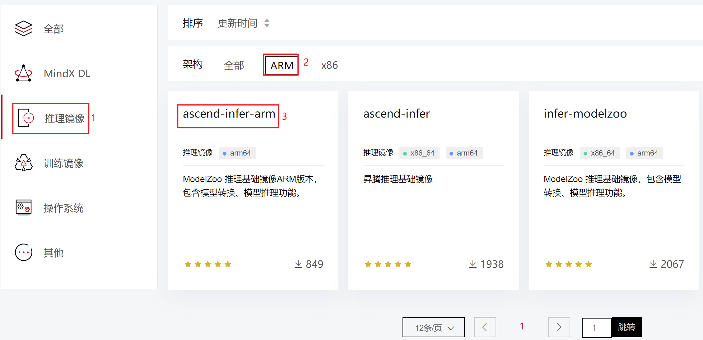

3.2 下载AscendHub镜像
AscendHub官网
3.2.1 筛选合适的镜像
ascend-infer-arm 为例。
筛选AscendHub镜像

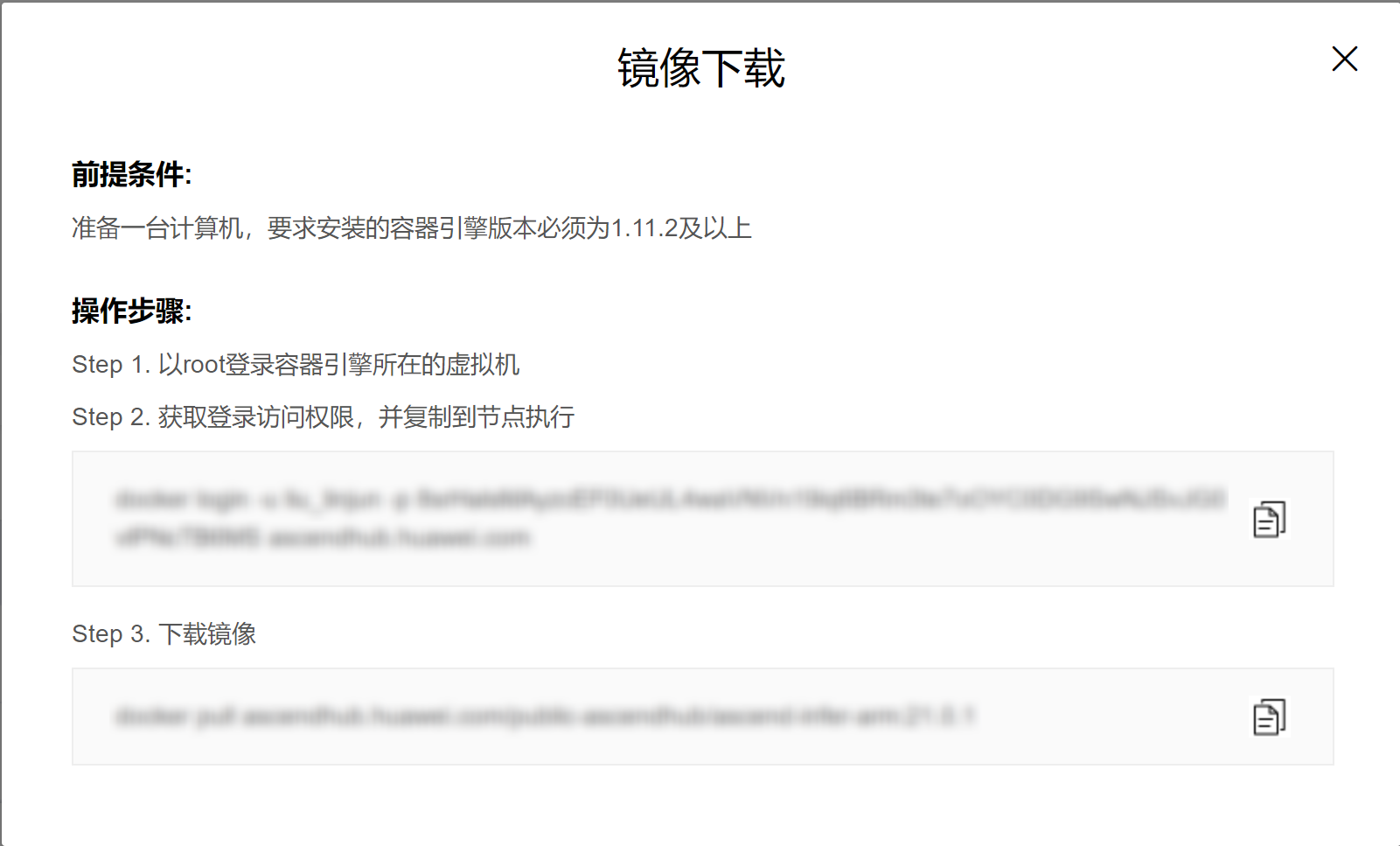

3.2.2 下载镜像
下载AscendHub镜像
获取登录访问权限,并复制到节点执行
[root@10 ~]# docker login -u xxx -p xxx
WARNING! Using --password via the CLI is insecure. Use --password-stdin.
WARNING! Your password will be stored unencrypted in /root/.docker/config.json.
Configure a credential helper to remove this warning. See
https://docs.docker.com/engine/reference/commandline/login/#credentials-store
Login Succeeded

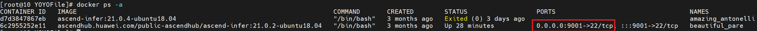

查看docker容器
==宿主机 0.0.0.0:6012 映射docker容器22端口==。
docker ps -a

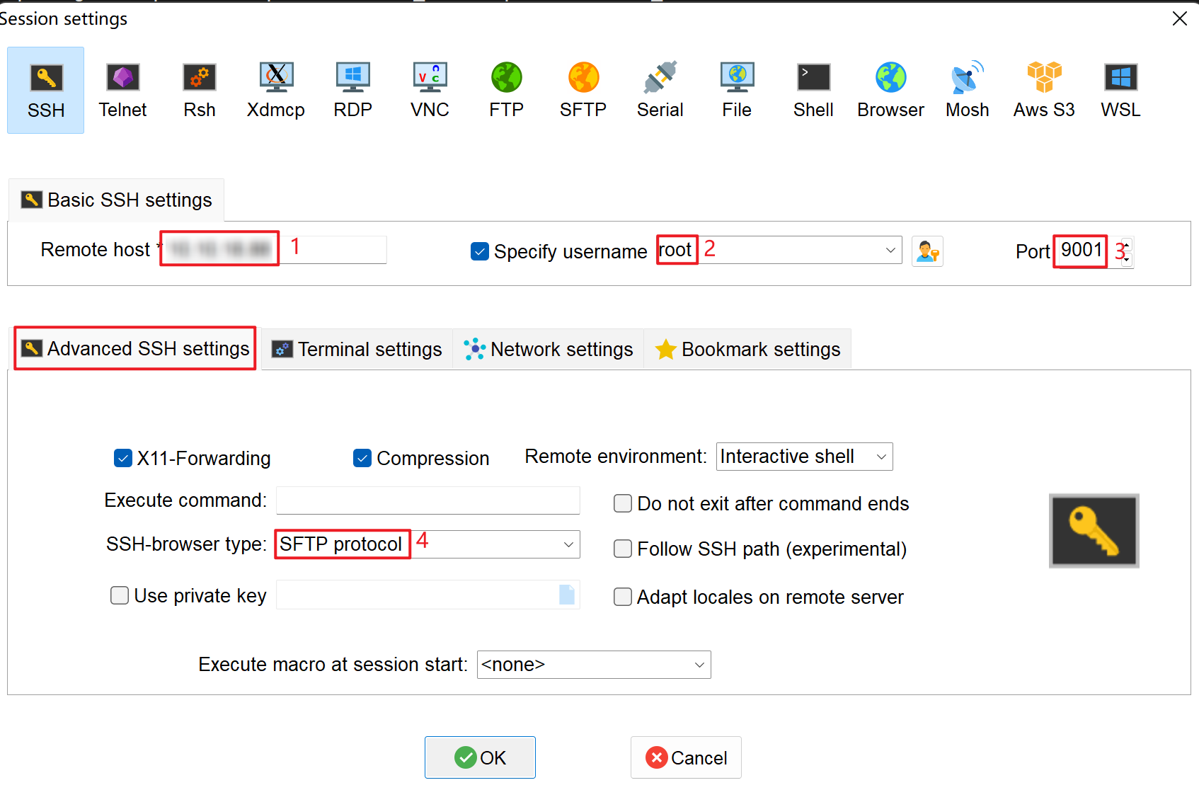

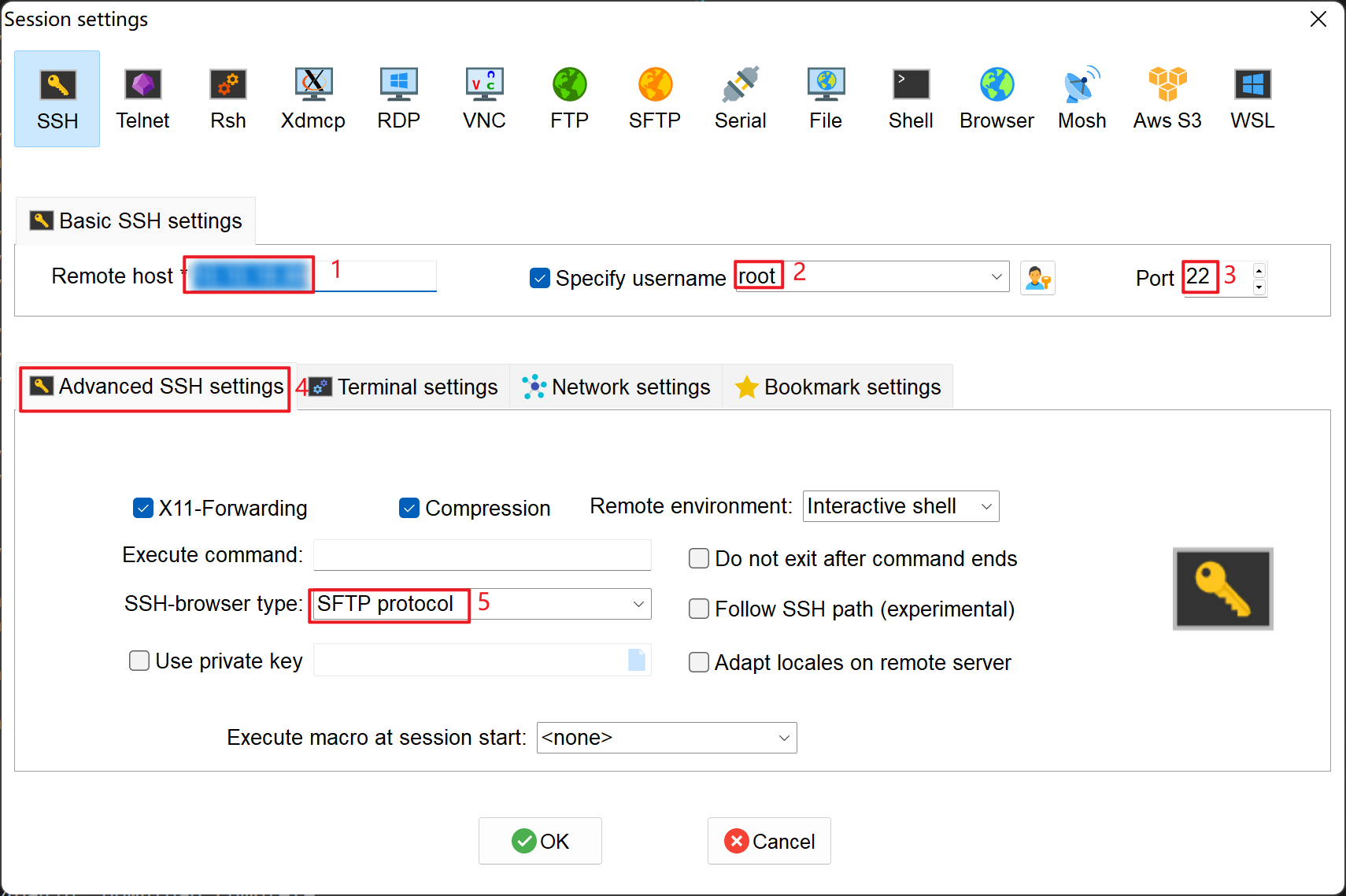

3.6 远程SSH连接容器
ssh root@ip -p 6012
# port端口是宿主机(服务器)的port,而不是docker容器暴露的port,千万不要搞混了
SSH登录docker
