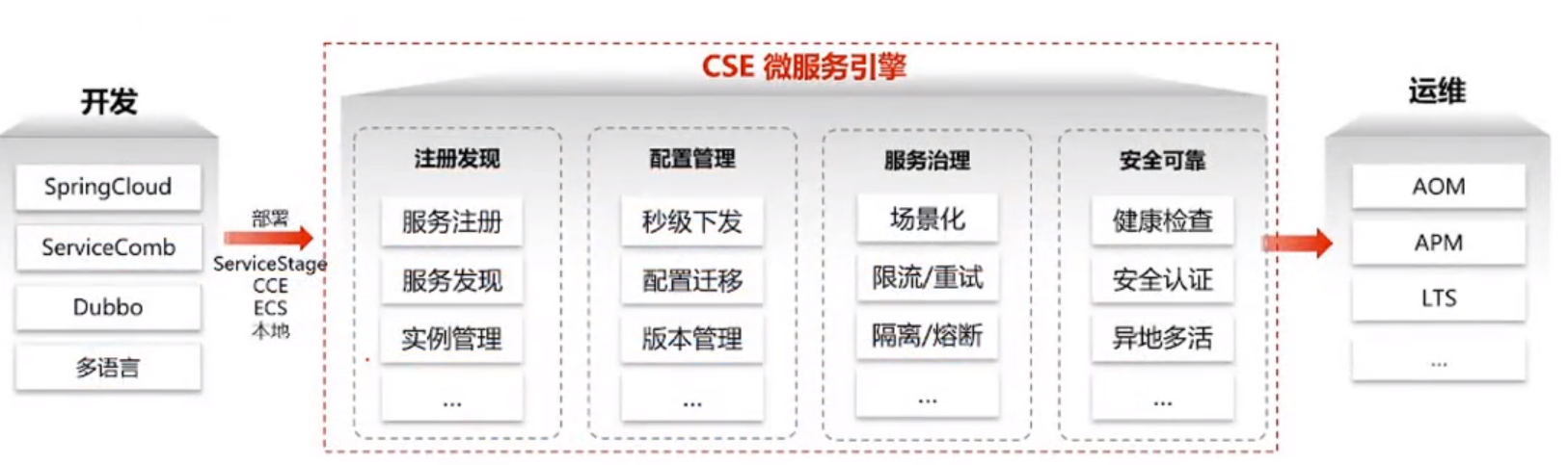

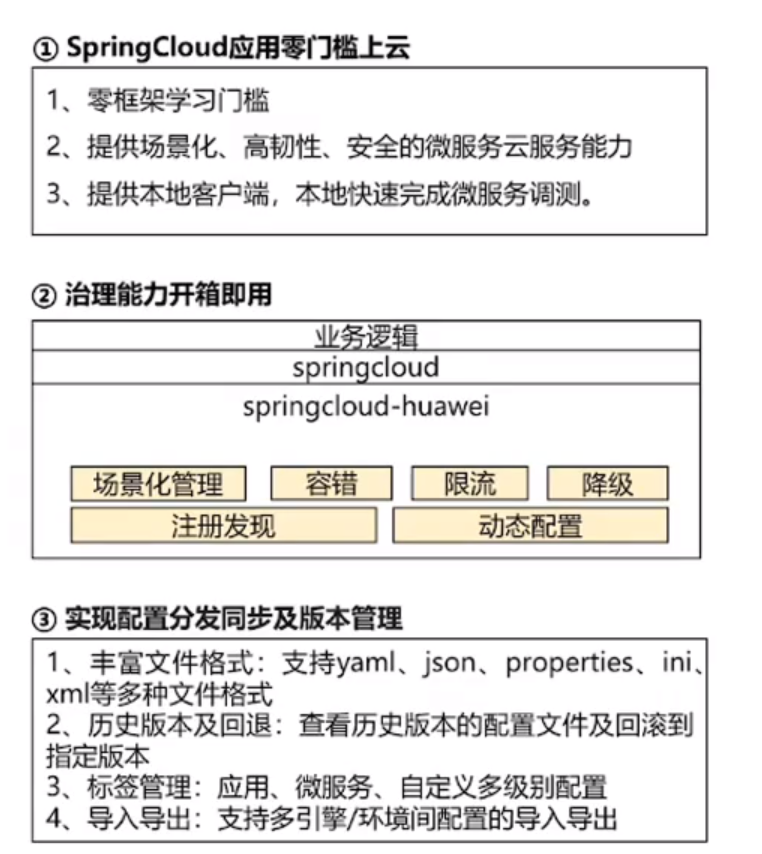

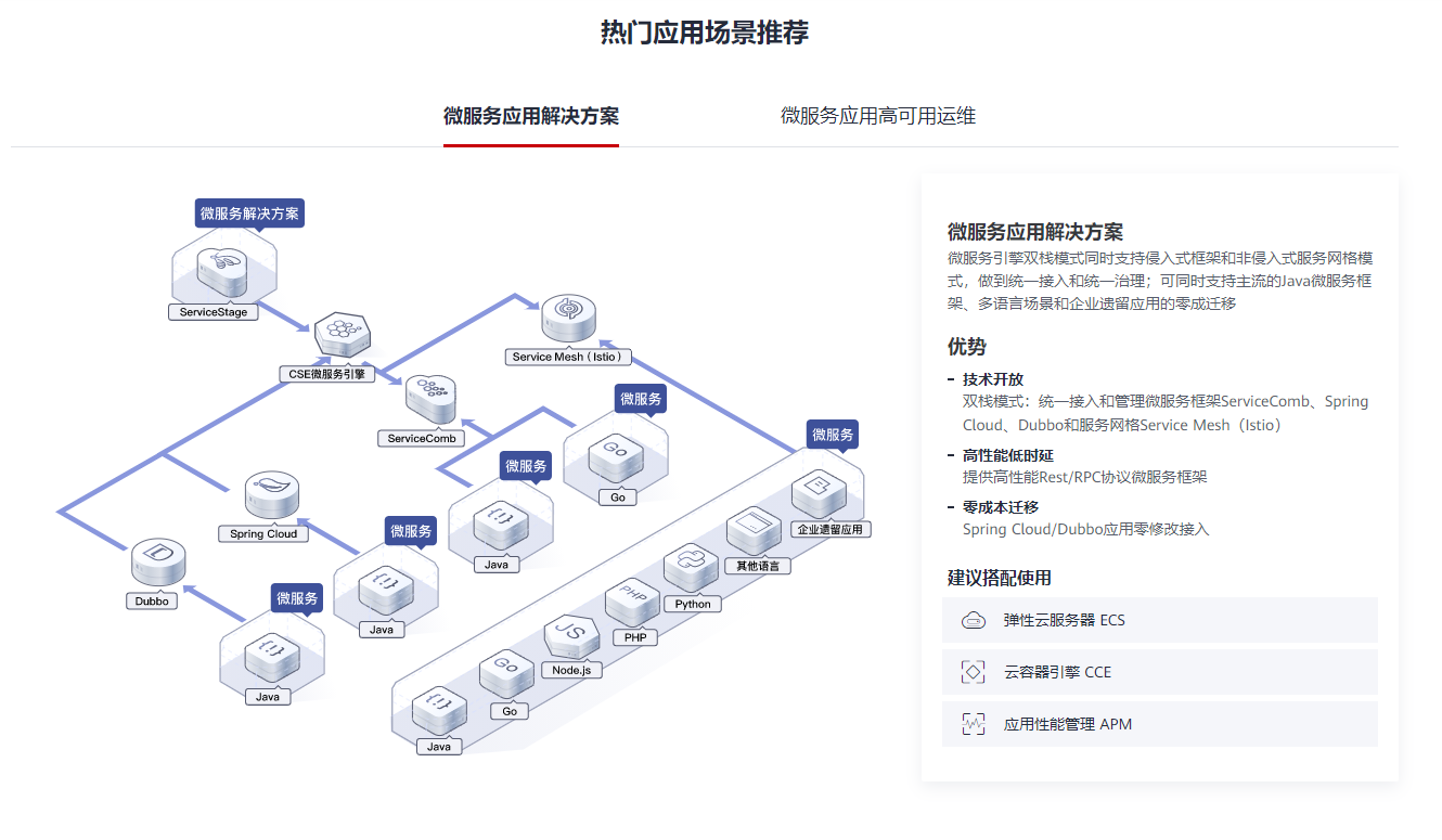

微服务引擎 CSE:https://www.huaweicloud.cn/product/cse.html
为什么要选择微服务引擎CSE?
微服务引擎(Cloud Service Engine):是用于微服务应用的云中间件,为用户提供注册发现、服务治理、配置管理等高性能和高韧性的企业级云服务能力;CSE可无缝兼容SpringCloud. ServiceComb等开源生态;用户也可结合其他云服务,快速构建云原生微服务体系,实现微服务应用的快速开发和高可用运维。

1、如何实现与CSE对接?
例如:maven引入
<!-- 微服务 -->
<dependency>
<groupId>com.huaweicloud</groupId>
<artifactId>spring-cloud-starter-huawei-service-engine</artifactId>
</dependency>
<!-- SpringCloud gateway -->
<dependency>
<artifactId>spring-cloud-starter-huawei-service-engine-gateway</artifactId>
</dependency>
对应的价值:

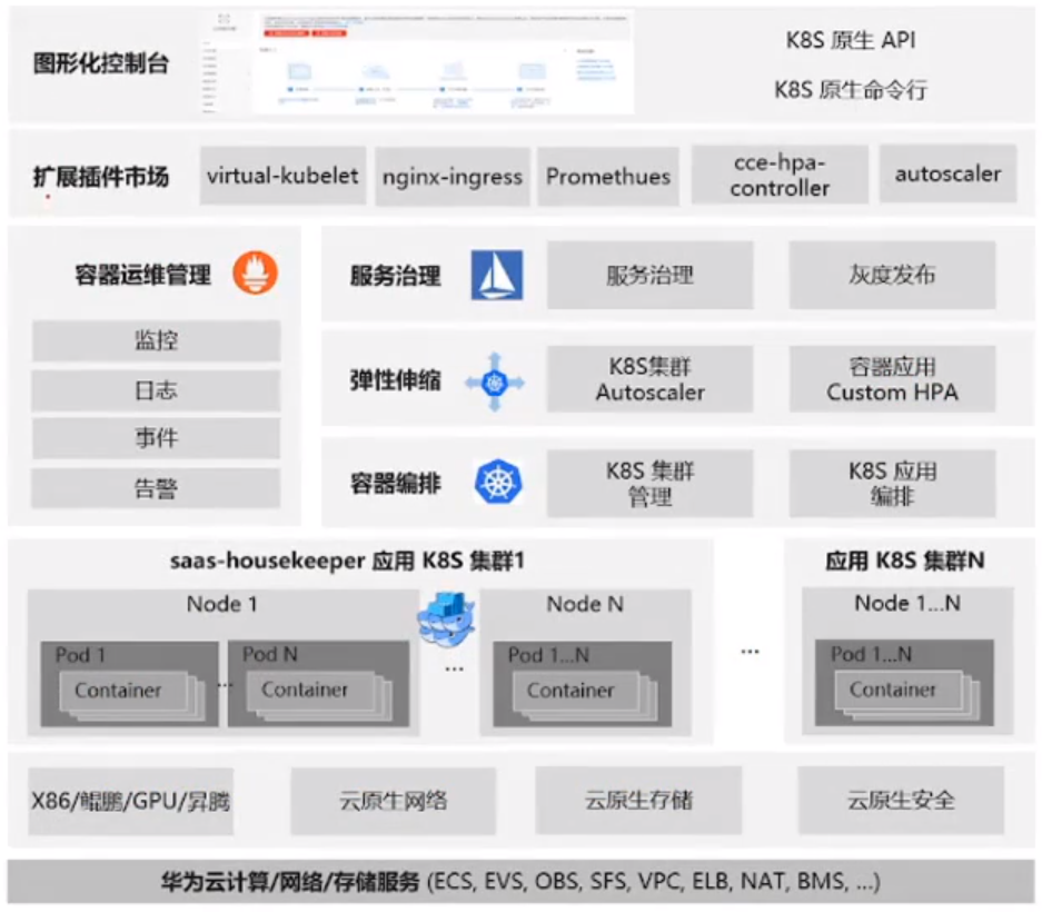

2、为什么要选择CCE?如何实现应用的灵活部署?
核心需求
  1. 节约成本,提升应用发布速度,并且安全可控
  2. 提升对业务波动的响应能力、性能提升。
CCE方案价值
提高资源利用率(成本优化)
  1. 榨干资源价值(虚机规格固定,容器规格灵活)
  2. 秒级弹性伸缩(虚机分钟级弹性,容器秒级弹性)
  3. 根据部分企业案例, 在总体业务增长20%的情况下,综合节省成本可达到30%
提高运维效率(节省人力)
  1. 自动化(CI/CD, 自动弹性伸缩)
  2. 上线/升级时间,从小时级变成分钟级

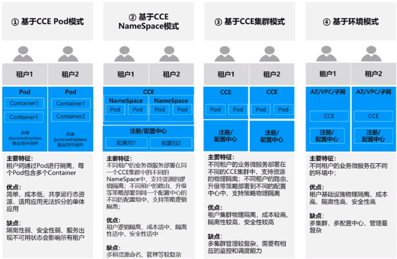

1、基于CCE实现的应用层多租模式
网络隔离,CCE基于Kubernetes的网络策略功能进行了加强,通过配置网络策略,允许在同个集群内实现网络的隔离,也就是可以在某些实例(Pod)之间架起防火墙。在华为云上提供了vpc网络和容器隧道网络,仅“容器隧道网络”模式的集群支持网络隔离。
资源配额限制,通过设置命名空间级别的资源配额,实现多租户在共享集群资源的情况下限制团队、租户可以使用的资源总量,包括限制命名空间下创建某一类型对象的数量以及对象消耗计算资源(CPU、 内存)的总量。
QoS限速:由于不同租户资源可能部署在同一节点上,导致不同业务容器之间存在带宽抢占的情况,容易造成业务抖动。为了解决这个问题,您可以通过对Pod间互访进行QoS限速来解决这个问题当然,也可以通过亲和性策略,将不同租户的pod调度到不同节点上,避免网络资源抢占。

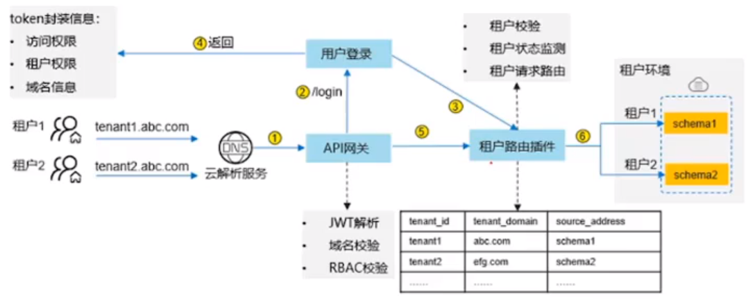

3、租户应用访问路由策略?
  • 不同租户分配到不同的域名,用不同租户域名实现租户区分,通过域名映射,路由到不同租户应用。
  • 采用统一域名,通过不同请求参数,如增加租户字段,进行租户区分,将租户请求路由到后端应用。
4、租户应用与数据访问路由策略是怎样的?
  • 租户标识可以是域名也可以是租户id或者appid等,租户标识进入网关时需要做安全认证,以免横向夺权。
  • 租户标识从访问入口起就要一-路携带, 直到租户隔离区域的终点,例如独享资源模式最简单,进入网关就可以去掉标识,如果是数据库隔离的,进入数据库就可以去掉标识,如果数据库共享根据字段隔离,标识就要放到record中。
  • 根据租户标识,服务把租户请求路由到不同的链路中,华为云开源的租户插件saas-tenant-router-starter可以帮助我们在服务中对租户请求进行路由。

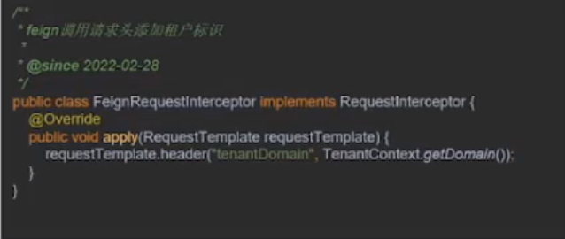

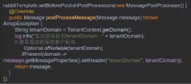

2、如何实现租户路由标识传递?
在实现租户标识传递时,可能会遇到不同场景,如跨微服务调用以及MQ、ES访问等,需要采用合理的策略传递租户标识。
情形一: Open Feign调用其他微服务时带上租户标识。
情形二:使用MQ时,在消息头中传递租户标识。
3、数据请求时,如何根据租户标识选择数据库?
在进行数据请求时,拦截器拦截数据请求,从请求上下文中获取租户标识,根据标识从映射表中获取该租户绑定的数据源以及schema,然后设置请求连接。
第一步:获取绑定的数据源组
第二步:获取schema
代码来源:saas-tenant-router-starte

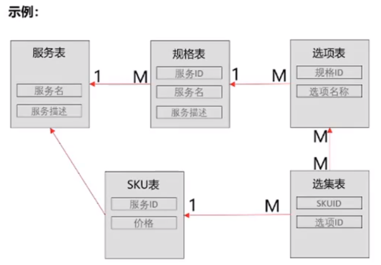

5、如何实现系统功能订制策略?
在SaaS-housekeeper项目中,A租户想做清洁服务,B租户想做月子服务,服务的内容和规格和收费计量都不- -样,怎么把这些内容让租户自己定义呢?这些表的设计就是把服务的定义,规格的定义,选项的定义,各种组合的价格都变成租户可自配置的内容。
说明:
关心SaaS的观众大概了解过元数据驱动多租架构,本质上就是让用户去创建虚拟的数据表来定制自己的业务,业务表的字段属性、关联关系。索引都是用户可定义的,根据元数据的定义可以完成业务的建模,仅仅需要更新数据就能实现用户不同的业务,不需要升级程序。这就大大减轻了开发运营的压力。
但SaaS项目不一定需要完全套用元数据驱动开发的模型,完全的元数据驱动开发难度大,太细粒度的订制对开发或租户也是压力。实际的项目可以根据具体业务的维度对元数据进行降维设计,找到业务元数据,让租户恰好能完成业务的定制。
SaaSHousekeeper项目在服务发布的设计上,就是把家政业务场景的元数据定义交给租户,根据租户需求配置。

  • 对于基础技术组件,如K8S、数据库、MQ等,为保证可靠性和运维的便捷,可以优先考虑云服务。
  • 云容器引擎CCE提供多种隔离模式,如pod, namespace、cluster, 可根据使用场景对隔离性和性能要求,进行灵活选取。
