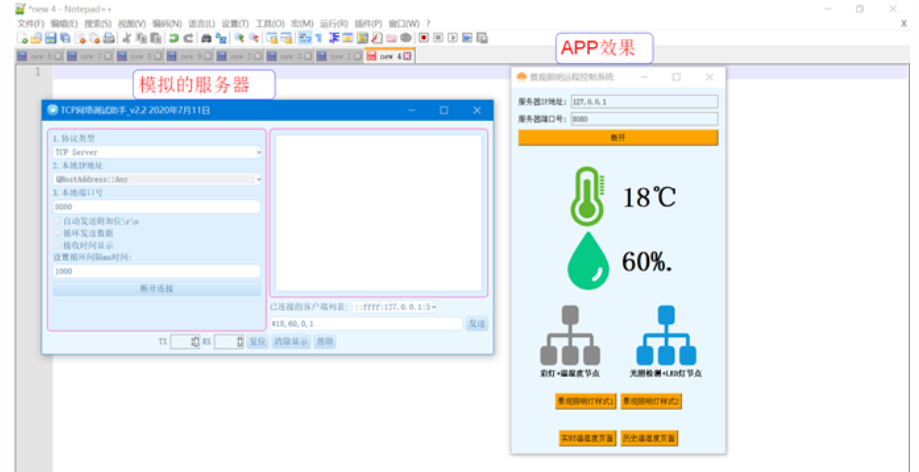

手机APP: 采用QT设计,程序支持跨平台编译运行(Android、IOS、Windows、Linux都可以编译运行,对应平台上QT的环境搭建,之前博客已经发了文章讲解)

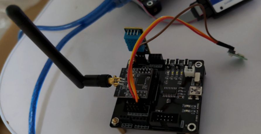

硬件包含: 3套CC2530开发板(1个协调器、2个节点)、1个ESP8266串口WIFI、1个DHT11温湿度传感器、1个RGB多彩灯、1个BH1750光强度检测传感器.

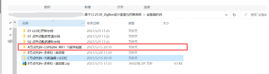

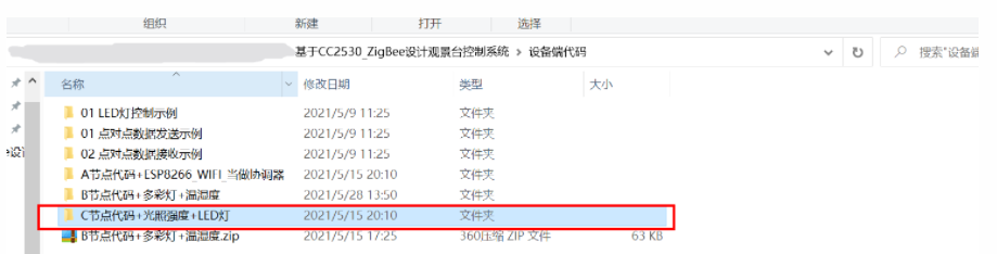

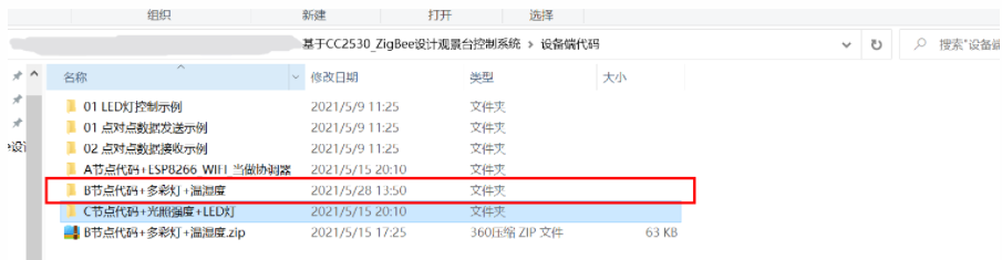

资料包里包含了: CC2530协调器源码、2个节点源码、手机APP源码、Windows上位机源码、手机APP可执行文件、IAR下载器驱动、IAR资料等等。

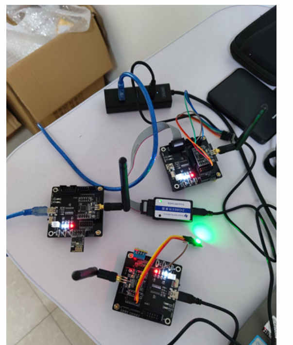

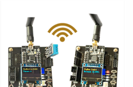

这是基于CC2530设计的景观照明控制系统,一共包含了3个CC2530节点(就是3块CC2530开发板)。
下面将这个3个CC2530开发板称为A、B、C节点。

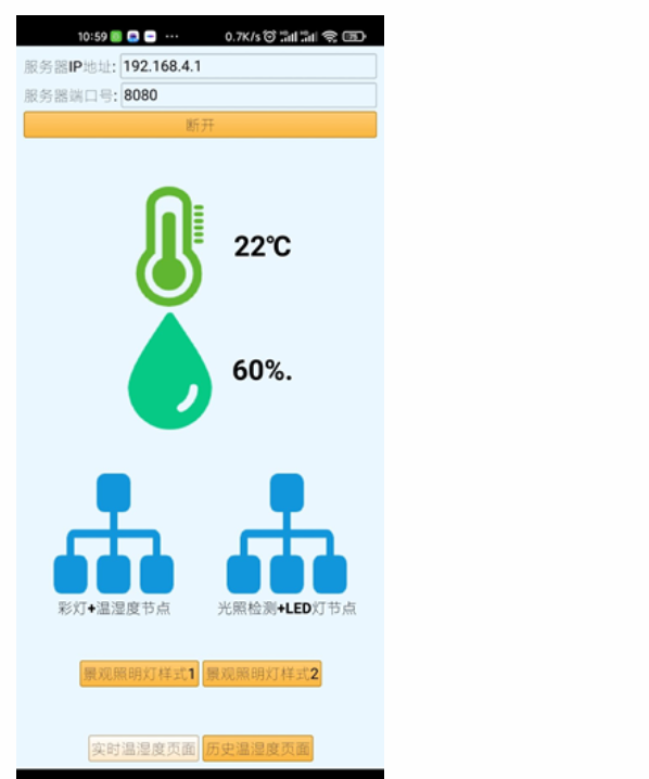

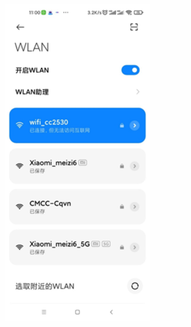

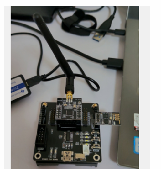

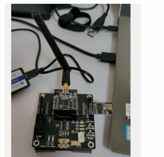

A节点: 当做协调器、可以接收BC节点上传的数据;A模块配了一个ESP8266 WIFI模块,可以连接手机APP,将BC节点上传温湿度数据再上传给手机APP显示。如果A节点在一定时间内没有收到B、C节点的数据,就会通知手机APP,告诉用户,B、C节点已经掉线。
B节点: 作为RGB多彩灯+温湿度检测节点,会根据当前温湿度调整当前RGB灯的颜色,用于告诉景区的游客,当前景区的温湿度情况,采集的温湿度也会通过CC2530传递给A节点。

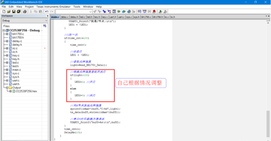

C节点: 光照强度检测+LED灯节点。 这里的LED灯就是模拟景区的路灯,手机APP可以控制LED灯的开关,如果是白天的时候,LED灯会自动关掉,天气变暗,自动打开。也可以设计时间,定时关灯。

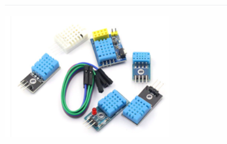

3.1 DTH11 温湿度传感器
DHT11数字温湿度传感器是一款含有已校准数字信号输出的温湿度复合传感器,它应用专用的数字模块采集技术和温湿度传感技术,确保产品具有极高的可靠性和卓越的长期稳定性。传感器包括一个电阻式感湿元件和一个NTC测温元件,并与一个高性能8位单片机相连接。因此该产品具有品质卓越、超快响应、抗干扰能力强、性价比极高等优点。每个DHT11传感器都在极为精确的湿度校验室中进行校准。校准系数以程序的形式存在OTP内存中,传感器内部在检测信号的处理过程中要调用这些校准系数。单线制串行接口,使系统集成变得简易快捷。超小的体积、极低的功耗,使其成为该类应用中,在苛刻应用场合的最佳选择。产品为4针单排引脚封装,连接方便。

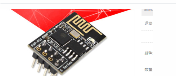

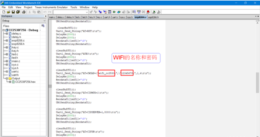

3.2 ESP8266 WIFI
ESP8266系列无线模块是高性价比WIFI SOC模组,该系列模块支持标准的IEEE802.11b/g/n协议,内置完整的TCP/IP协议栈。用户可以使用该系列模块为现有的设备添加联网功能,也可以构建独立的网络控制器。
能卓越
ESP8266EX 芯片内置超低功耗 Tensilica L106 32 位 RISC 处理器,CPU 时钟速度最⾼可达 160 MHz,⽀持实时操作系统 (RTOS) 和 Wi-Fi 协议栈,可将⾼达 80% 的处理能⼒应用于编程和开发。
高度集成
ESP8266 芯片高度集成天线开关、射频巴伦、功率放大器、低噪声接收放大器、滤波器等射频模块。模组尺寸小巧,尤其适用于空间受限的产品设计。
认证齐全
RF 认证:SRRC、FCC、CE-RED、KCC、TELEC/MIC、IC 和 NCC 认证;
环保认证:RoHS、REACH;
可靠性认证:HTOL、HTSL、μHAST、TCT、ESD。
丰富的产品应用
ESP8266 模组既可以通过 ESP-AT 指令固件,为外部主机 MCU 提供 Wi-Fi 连接功能;也可以作为独立 Wi-Fi MCU 运行,用户通过基于 RTOS 的 SDK 开发带 Wi-Fi 连接功能的产品。用户可以轻松实现开箱即用的云连接、低功耗运行模式,以及包括 WPA3 在内的 Wi-Fi 安全支持等功能。

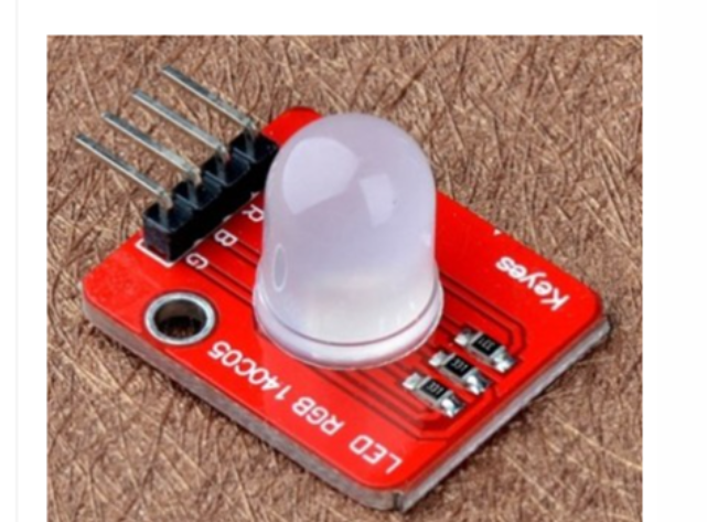

3.4 RGB多彩灯
颜色:全彩 红绿蓝三基色
亮度:高亮
电压:5V
输入:数字电平
三基色原理显示多重颜色
通过PWM端口控制实现全彩显示

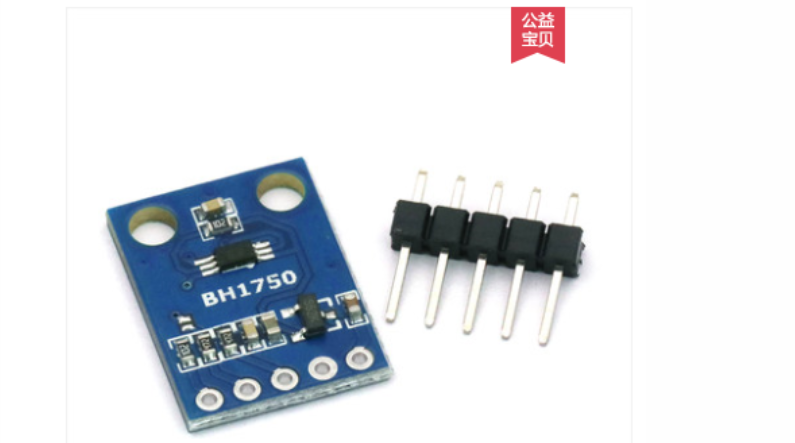

3.5 BH1750
** bh1750 是16位数字输出型,环境光强度传感器。**

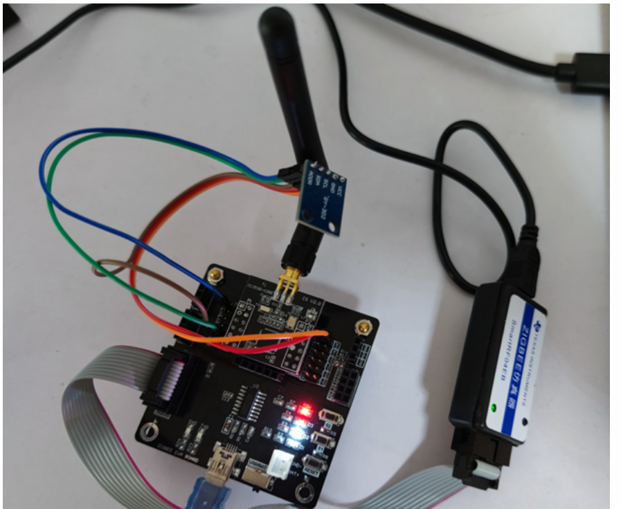

四、节点硬件+手机APP介绍
4.1 C节点: 光敏传感器+LED灯控制
4.2 B节点: 多彩灯+温湿度
4.3 A节点: WIFI + APP

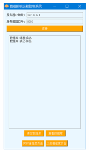

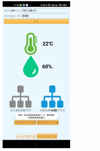

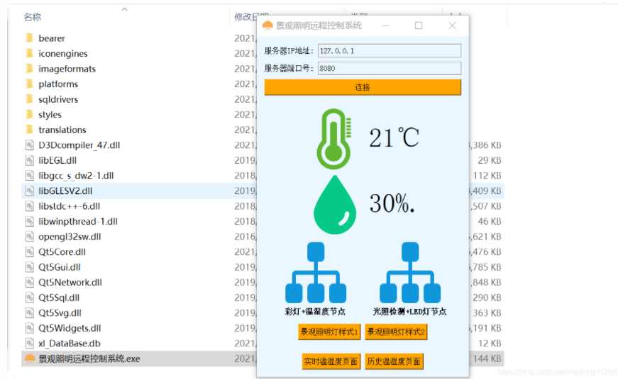

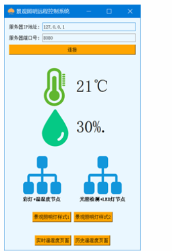

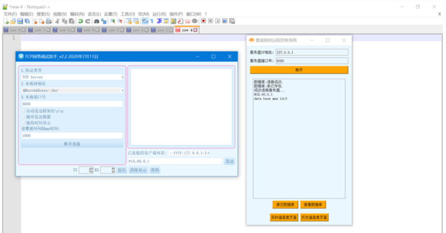

4.4 手机APP界面效果

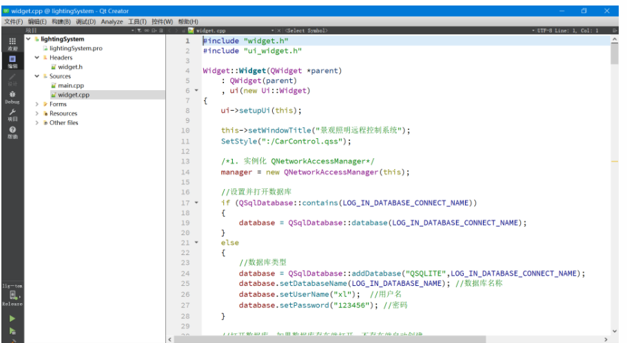

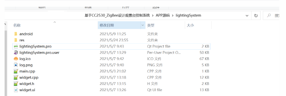

五、手机APP上位机源码

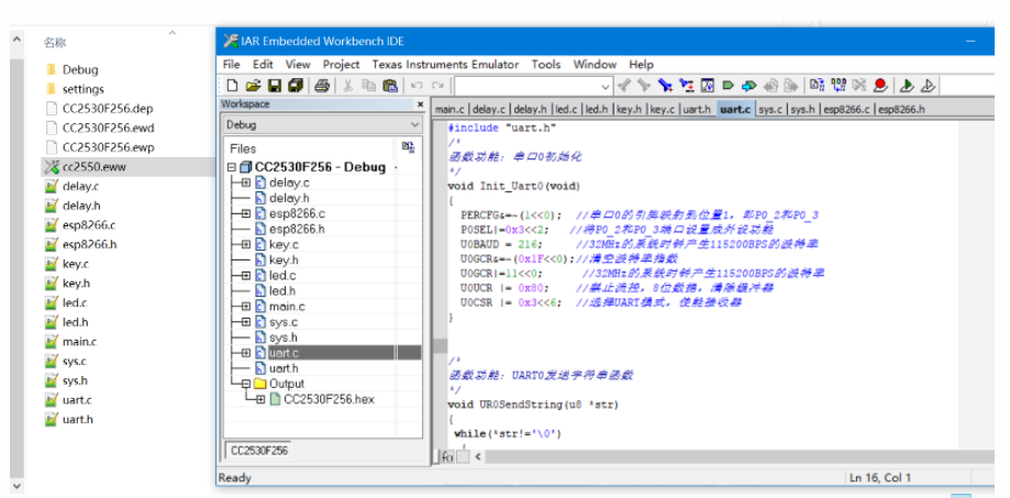

六、CC2530节点源码

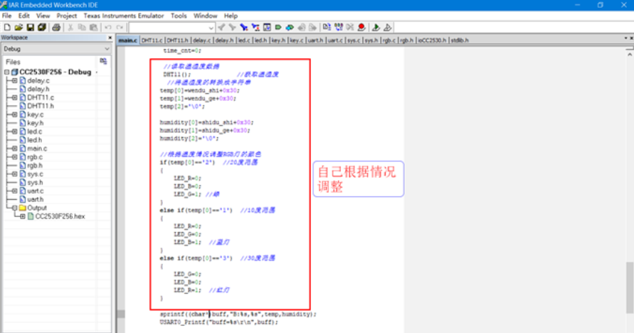

节点源码较多,下面就贴一些关键代码。
6.1 uart.c
#include "uart.h"
函数功能:串口0初始化
void Init_Uart0(void)
  PERCFG&=~(1<<0);  //串口0的引脚映射到位置1,即P0_2和P0_3
  P0SEL|=0x3<<2;   //将P0_2和P0_3端口设置成外设功能
  U0BAUD = 216;     //32MHz的系统时钟产生115200BPS的波特率
  U0GCR&=~(0x1F<<0);//清空波特率指数
  U0GCR|=11<<0;      //32MHz的系统时钟产生115200BPS的波特率
  U0UCR |= 0x80;    //禁止流控,8位数据,清除缓冲器
  U0CSR |= 0x3<<6;  //选择UART模式,使能接收器
函数功能:UART0发送字符串函数
void UR0SendString(u8 *str)
 while(*str!='\0')
    U0DBUF = *str;    //将要发送的1字节数据写入U0DBUF
    while(UTX0IF == 0);//等待数据发送完成
    UTX0IF = 0;       //清除发送完成标志,准备下一次发送
    str++;
函数功能: 模仿printf风格的格式化打印功能
char USART0_PRINT_BUFF[200]; //格式化数据缓存数据
void USART0_Printf(const char *format,...)
  char *str=NULL;
  /*1. 格式化转换*/
  va_list ap; // va_list---->char *
  va_start(ap,format); //初始化参数列表
  vsprintf(USART0_PRINT_BUFF,
        format,
        ap); //格式化打印
  va_end(ap); //结束参数获取
  /*2. 串口打印*/
  str=USART0_PRINT_BUFF;//指针赋值
  while(*str!='\0')
    U0DBUF=*str; //发送一个字节的数据
    str++; //指针自增,指向下一个数据

6.3 BH1750.c
#include "bh1750.h"
u8 Read_BH1750_Data()
    unsigned char t0;
    unsigned char t1;
    unsigned char t;
    u8 r_s=0;
    IIC_Start(); //发送起始信号
    IIC_WriteOneByteData(0x46);
    r_s=IIC_GetACK();//获取应答
    if(r_s)USART0_Printf("error:1\r\n");
    IIC_WriteOneByteData(0x01);
     if(r_s)USART0_Printf("error:2\r\n");
    IIC_Stop(); //停止信号
    if(r_s)USART0_Printf("error:3\r\n");
    if(r_s)USART0_Printf("error:4\r\n");
    IIC_Stop(); //停止信号
    if(r_s)USART0_Printf("error:5\r\n");
    IIC_WriteOneByteData(0x10);
    if(r_s)USART0_Printf("error:6\r\n");
    IIC_Stop(); //停止信号
    DelayMs(300); //等待
    IIC_WriteOneByteData(0x47);
    if(r_s)USART0_Printf("error:7\r\n");
    t0=IIC_ReadOneByteData(); //接收数据
    IIC_SendACK(0); //发送应答信号
    t1=IIC_ReadOneByteData(); //接收数据
    IIC_SendACK(1); //发送非应答信号
    IIC_Stop(); //停止信号
     t=(((t0<<8)|t1)/1.2);
     return t;
