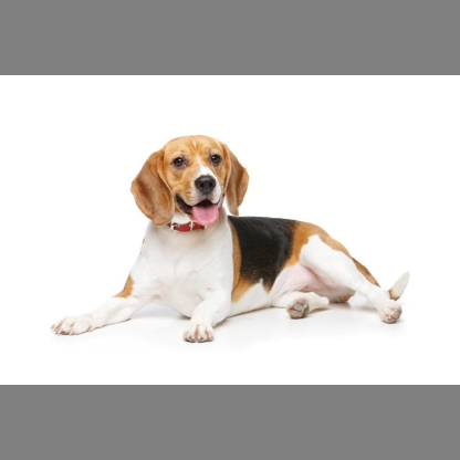

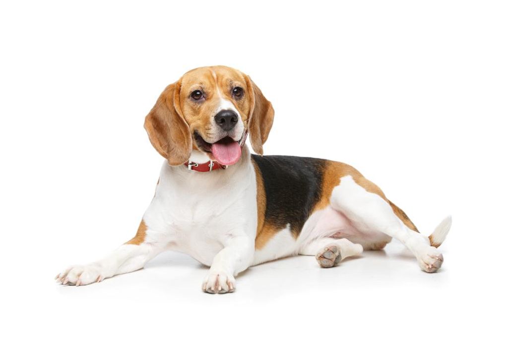

效果展示:1024x688 =》 416x416
dog原图
等比例缩放后dog

	ERROR_LOG("acl malloc output is failed");
ret = aclrtMemset(output_ptr, output_size, 128, output_size);
if (ret != ACL_SUCCESS) {
	ERROR_LOG("mem set 128 is failed");
acldvppPicDesc *output_Desc = acldvppCreatePicDesc();
acldvppSetPicDescData(output_Desc, output_ptr);
acldvppSetPicDescSize(output_Desc, output_size);
acldvppSetPicDescFormat(output_Desc, PIXEL_FORMAT_YUV_SEMIPLANAR_420);
acldvppSetPicDescWidth(output_Desc, model_width);
acldvppSetPicDescHeight(output_Desc, model_height);
acldvppSetPicDescWidthStride(output_Desc, ALIGN_UP16(model_width));
acldvppSetPicDescHeightStride(output_Desc, ALIGN_UP2(model_height));
// 执行裁剪加贴图的操作
ret = acldvppVpcCropAndPasteAsync(dvppChannelDesc, JpegdOutputPicDesc, output_Desc, cropArea, pasteArea, stream);
完成了一系列的操作
  • 对于DVPP处理来说,单独的接口调用需要全部满足输入和输出的长宽以及对齐的要求
  • 但是对于 JPEG+VPC 这样的串联编程来说前一个组件的输出图像描述是后一个组件的输入描述,设定对齐内存是为了有效标定,图像在内存中的位置,如果固执的设定对齐后的值,对于后一个组件来说很有可能得到的输入是有缺失的信息。
  • 根据众多对齐要求我们可以看出,对于图像的原始宽高全部2对齐是一个比较好的习惯,而且常用的图像规格都是偶数例如1920x1080,1280x720, 640x640, 416x416,最好不要出现长或者宽为奇数的情况,因为硬件会自动为奇数进行对齐从而产生无效数据。增加了处理的难度。
