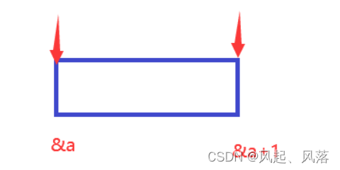

  1. &a+1 a作为数组名 取地址 数组名作为整个数组的大小
    &a+1代表跳过整个数组后下一块空间的地址
    但依旧是地址 即 4/8

  1. &arr+1 arr作为数组名 取地址 数组名作为整个数组的大小
    &arr+1代表跳过整个数组后下一块空间的地址

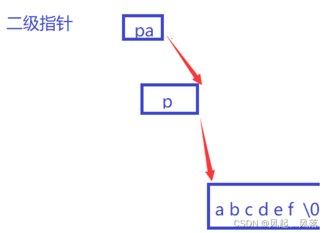

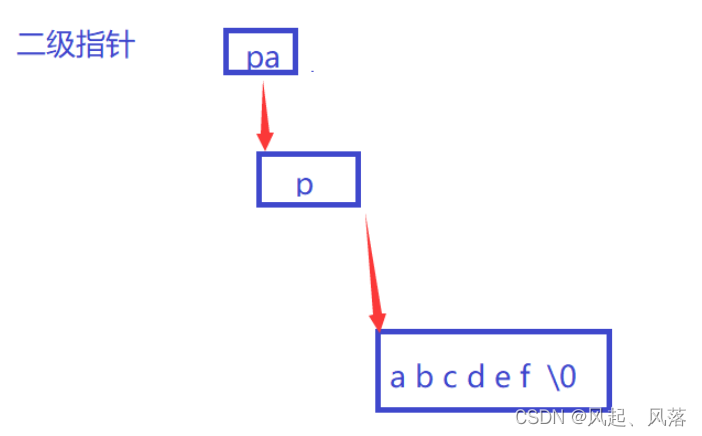

  1. &p p本身为一个字符指针 指针的地址为二级指针
    也是个地址 但不知道’\0’的位置 即随机值
    6.&p+1 p本身为一个字符指针 指针的地址为二级指针
    +1指向p本身末尾位置 但也是个地址
    即随机值
