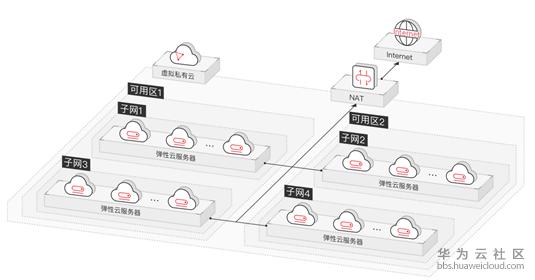

1.1 NAT网关服务示意图
下面的示意图显示您的虚拟机通过NAT方式访问internet的简易流程图。

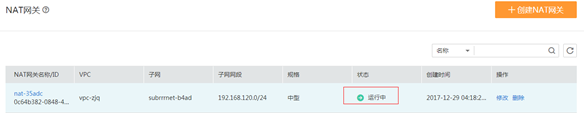

(1)     检查虚拟机所在子网是否创建SNAT规则
查看虚拟机的IP是否属于已经创建SNAT规则的网段,如果不是,需要用虚拟机的IP所在网关重新创建SNAT规则。

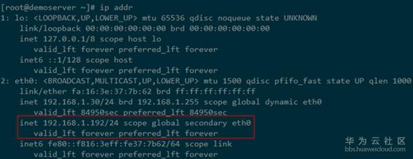

2.确认虚拟IP地址已经正确配置在网卡上。
操作步骤:登陆虚拟机内部,使用命令ifconfig或ip address查看网卡的IP信息。如果没有虚拟IP地址,可以使用命令 ip addr add 192.168.1.192/24 eth0给虚拟机添加正确的配置。

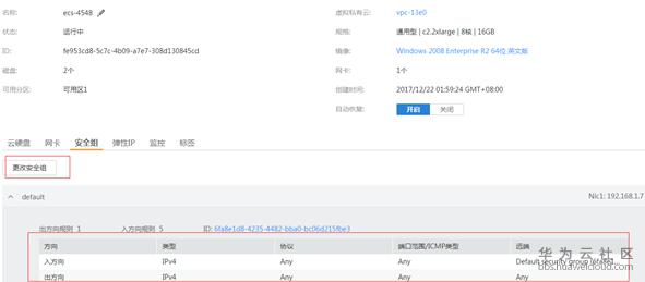

(4)     查看虚拟机安全组是否放通
点击弹性云主机à选择对应的虚拟机à点击安全组
请根据实际需求,选择性配置安全组规则(remote IP指的是放行的IP地址,0.0.0.0/0表示放通所有的IP地址,请谨慎使用):

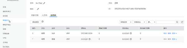

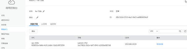

(5)     查看虚拟机所在子网是否配置了ACL
点击虚拟私有云à网络ACLà关联子网
如果该子网配置了ACL,则查看出方向是否放通该虚拟机所在子网网段
请根据实际需求,选择性配置ACL(ACL默认拒绝所有ip出公网,请谨慎使用):
