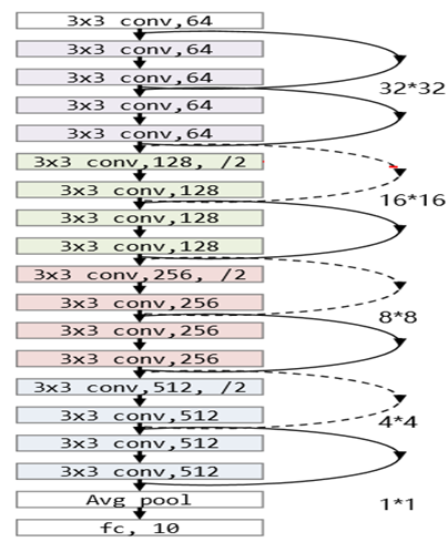

二:pytorch实现残差实验(torch实现)
要求:
从至少一个数据集上进行实验,这里我选取了车辆分类数据集,在给定结构的残差网络中,进行模型的搭建以及训练。
实验结构:
实验过程:
这里实验过程和4上面大部分一样,主要是模型设计不同,所以这里主要介绍一下给定的残差网络的模型实现代码。

注:这部分主要借鉴的是ppt和网上残差的实现,主要定义了每个残差块内的卷积操作,给定的残差结构内都是两个卷积,,所以这里的self.block1就是其实现,然后因为在残差块的开始会有通道的改变,以及步长的改变,从而导致图片的长和宽变化,所以定义了self.shortcut定义是否会导致变化,然后利用self.block2定义的卷积进行改变输入的大小使得通道可以相加
2.2模型定义

注:这部分就是主要的模型结构的实现,定义了make_layer函数可以进行相同连续残差块的计算,然后调用之前定义好的残差块。
