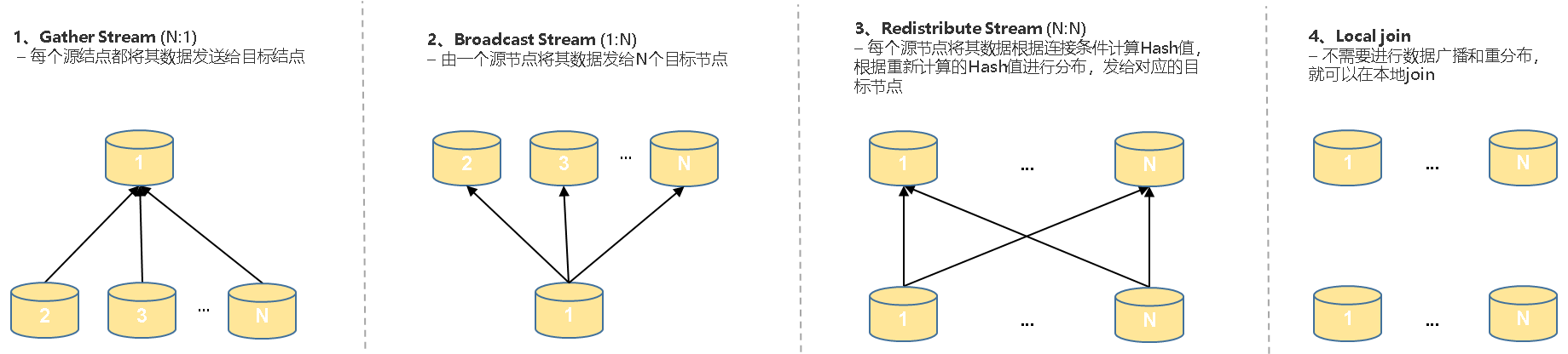

以上第一种其实是数据广播算子,第二种为数据重分布算子,而第三种join的数据存储在本地不需要进行分布式交换。其实对于ClickHouse来说,说是实现了Shuffle JOIN还比较勉强,其只实现了类Broadcast JOIN类型,ClickHouse当前的分布式join查询框架更多的还是实现了两阶段查询任务(这里不详细讲解,后续几个章节分别进行展开讲解,大家可以细细体会),与ClickHouse相比通常业界MPP数据库分布式join查询框架模型的数据在节点间交换Streaming算子通常为以下几种:
第一种Gather算子类似于在ClickHouse中的SQL发起initiator节点,第一阶段在各个节点完成本地join后,会将各节点结果发送给initiator节点进行第二阶段的汇总工作,initiator节点再将结果发送给客户端;第二种为数据广播算子,每个节点将自己拥有的分片数据发送给目标节点,对应到ClickHouse为Broadcast JOIN;第三种为数据重分布算子,数据重分布会将数据按照一定的重分布规则重新发送到对应的目标节点,对应到ClickHouse为Shuffer JOIN;最后一种类型,数据会在本地进行join,对应到ClickHouse为Colocate join,其不需要数据重分布或广播,节点间和网络上无数据交换和传播,此实现方式的join性能也最佳。以下分别将几种join方式在ClickHouse中的实现进行介绍。

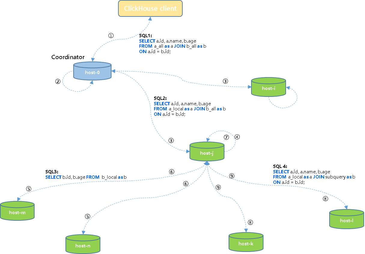

1.1 Shuffer Join
1)有如下分布式Join SQL语句:
2)执行过程如下:
① 客户端将SQL1发送给集群中一个节点host-0(initiator/coordinator);
② host-0节点将任务改写为SQL2查询任务;
③ Coordinator节点将SQL2查询任务下发到集群各个节点执行;
④ 各节点将SQL2解析为SQL3子查询;
⑤ 子查询被下发到所有节点执行;
⑥ 子查询执行完成后将结果集返回到协调节点,如:host-j;
⑦ 协调节点将各个子结果集汇总为一个结果集;
⑧ 协调节点将结果集发送到集群各个节点,同时将SQL4任务下发到各个节点执行;
⑨ 各节点在本地将左表的分片和右表子查询结果集进行join计算,然后将结果返回到客户端。
3)总结:
  • ClickHouse 普通分布式JOIN查询并未按JOIN KEY去Shuffle数据,而是每个节点全量拉取右表数据跟左表分片进行join计算;
  • 如果右表为分布式表,则集群中每个节点会去执行分布式查询,查询会存在一个非常严重的读放大现象。假设集群有N个节点,右表查询会在集群中执行N*N次;
  • ClickHouse 的这种join方式和业界MPP的区别:虽然是叫做Shuffle join/redistribute join,但是从根本来说不是真正的redistribute join,存在查询放大问题,也是性能较差的一种查询方式。

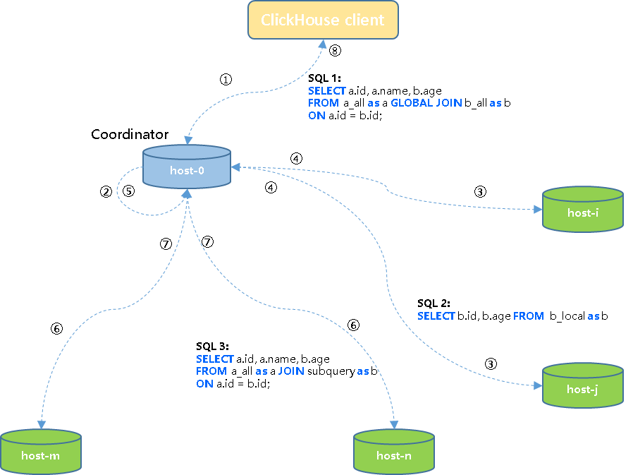

1.2 Broadcast Join
1)有如下分布式Join SQL语句:
2)执行过程如下:
② host-0节点将任务改写为SQL2子查询任务;
③ Coordinator节点将SQL2子查询任务下发到集群各个节点执行;
④ 各子节点任务执行完成之后将结果发回到协调节点;
⑤ 协调节点将上一步接收到的结果汇总为结果集;
⑥ 协调节点将结果集发送到集群各个节点,同时将SQL3任务下发到各个节点;
⑦ 各节点在本地将左表的分片和右表子查询结果集进行join计算,然后将结果及发回到协调节点;
⑧ 协调节点将最终结果返回给客户端。
3)总结:
  • 右表的查询在initiator节点完成后,通过网络发送到其他节点,避免其他节点重复计算,从而避免查询放大问题;
  • GLOBAL JOIN 可以看做一个不完整的Broadcast JOIN实现。如果JOIN的右表数据量较大,就会占用大量网络带宽,导致查询性能降低;
  • ClickHouse的global join方式和业界MPP的区别:
  1. ClickHouse会将右表过滤结果汇总到一个节点,然后又发送到所有节点,对单节点内存/磁盘空间占用较大,全量数据发送到所有节点,对网络带宽消耗也较大;
  2. 而业界MPP数据库每个节点并行的将自己一部分数据广播发到所有节点,之后就可以直接进行下一阶段的本地join动作,多个节点都能并行执行,同时数据也不需要从一个节点发送到所有节点,对网络和单节点磁盘及内存消耗较少。

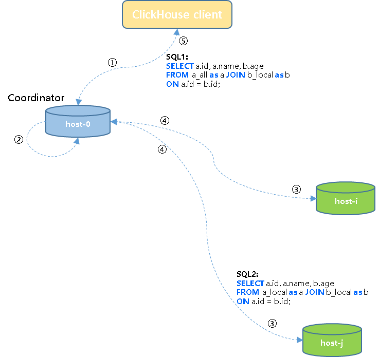

1.3 Colocate Join
1)有如下分布式Join SQL语句:
2)执行过程如下:
⑤ 协调节点将上一步接收到的结果汇总为结果集返回给客户端。
3)总结:
  • 由于数据已经进行了预分区/分布,相同的JOIN KEY对应的数据一定存储在同一个计算节点,join计算过程中不会进行跨节点的数据交换工作,所以无需对右表做分布式查询,也能获得正确结果,并且性能较优。

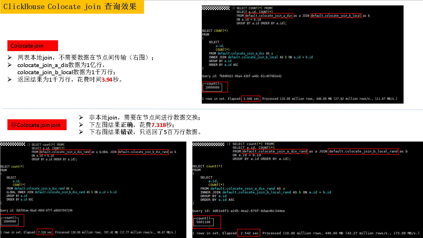

2.2 Colocate JOIN性能:
  • 数据和用例准备
     1)环境:准备2 shard,2副本共4个节点的ClickHouse计算节点集群;

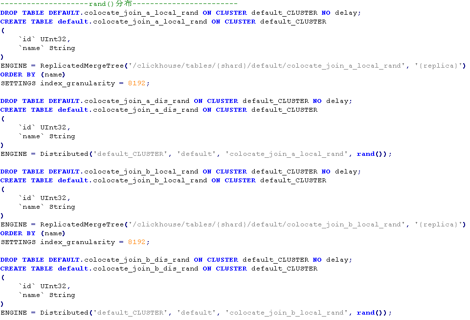

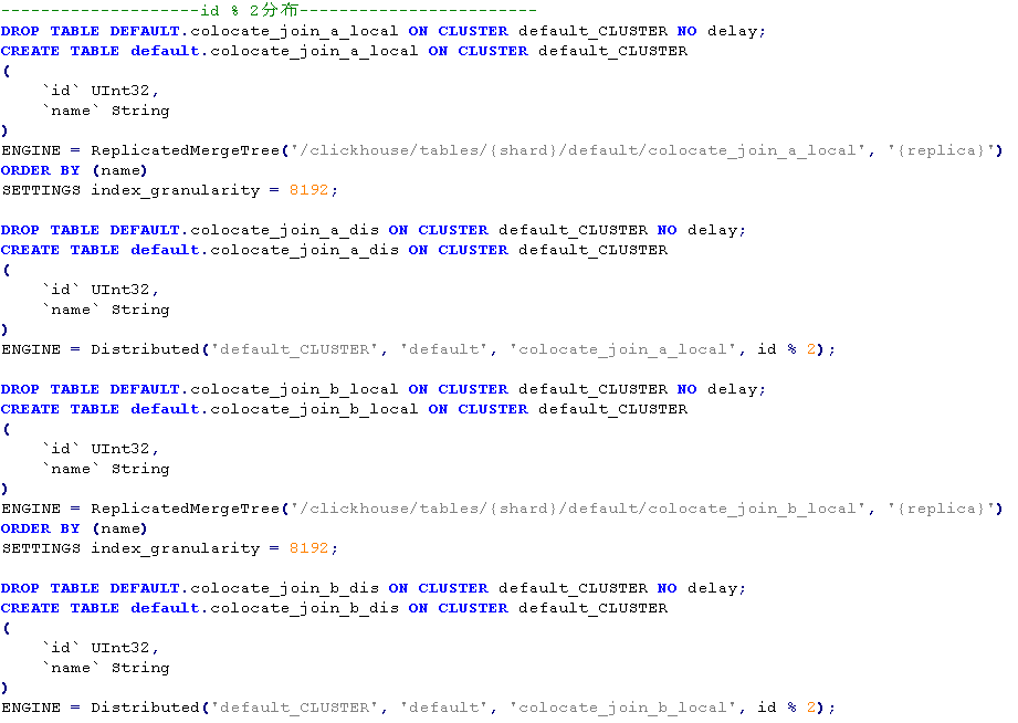

     2)用例:分别创建join字段按id % 2(2为shard个数,可根据实际集群环境进行调整)取余数据分布方式(相同id数据分布到同一个节点),以及ROUND ROBIN  (数据随机rand分布)数据分布方式分布式表和本地表,分布式表指定分布方式,本地表为Replicated表,具体用例如下:
  • colocate_join_a_local数据按照2分片(id % 2或哈希取模)进行数据分布;
  • 相同分布列的字段key的数据会分布到同一个节点;
  • 数据通过分布式表colocate_join_a_dis把数据写入分布到各数据节点。
  • colocate_join_a_local_rand数据(rand())随机分布;
  • 相同分布列的字段key数据会随机分布到各节点;
  • 数据通过分布式表colocate_join_a_dis_rand写入进行分布。
  • 结果对比
