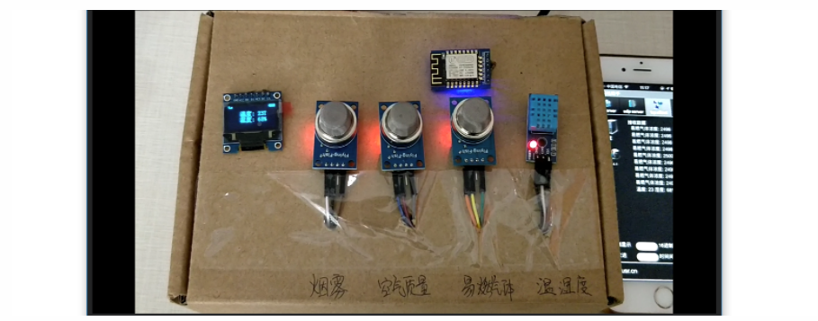

2. 实现功能与整体框架图
开发板采用STM32最小系统板,主控CPU采用STM32F103C8T6,其他传感器采用模块的形式连接到开发板。
主要实现以下功能实现:
1、通过DHT11温湿度传感器、烟雾传感器MQ-2、易燃气体传感器MQ-4、空气质量检测传感器MQ-135对室内温湿度和危险气体进行采集。
2、通过传感器用ADC模拟数字的转换,采集到的数据显示在oled屏幕上。
3、当检测到的数据超过设定的安全值时,屏幕上会显示警报。
4、检测到的数据能定时通过ESP8266 wifi无线传输发送到所连接的用户的手机上,实现监测功能。

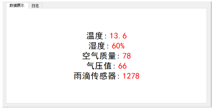

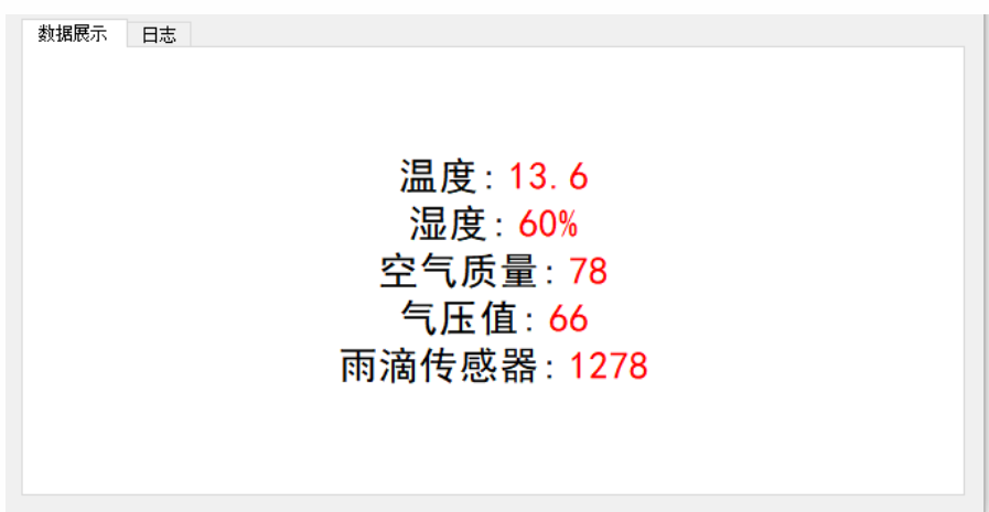

(5) 上位机设计
手机APP和PC端没有单独设计精美的界面,只是简单的展示了数据显示。

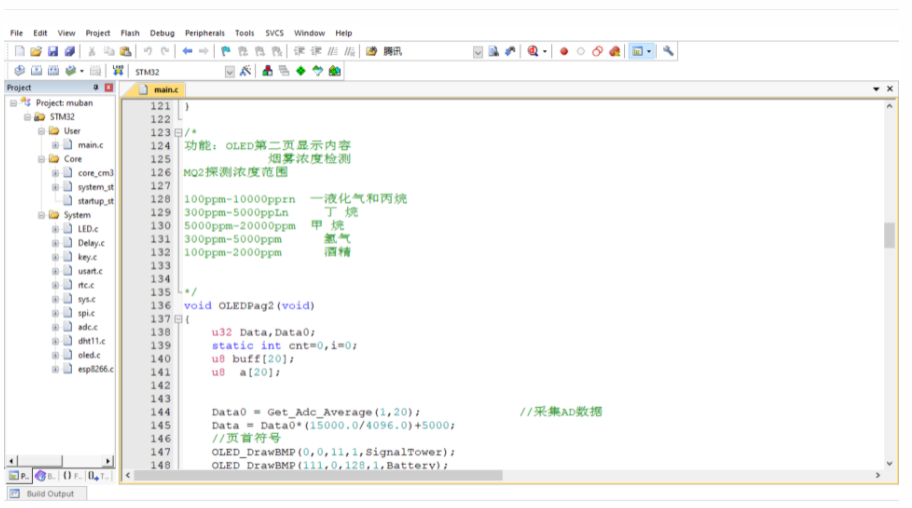

4. 核心源码
4.1 DHT11温湿度代码
