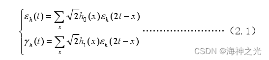

图中树A、树B分别表示复数小波变换的实部和虚部,部和虚部,↓2代表隔点采样,h(x)和h(x)分别表示树A的低通滤波器和高通滤波器,其对应的尺度函数及小波函数分别为:
g.(x)和gi(x)则分别表示树B的低通滤波器和高通滤波器,其对应的尺度函数及小波函数分别为:
那么,一维的双树复小波可以由下式表示:
e(t) =c, (t) +i eg(t) ·(2.3)

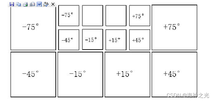

二维的双树复小波变换需要用到二维小波。对图像进行分解时,双树复小波变换先沿着行方向分解,再对得到的结果进行列方向的分解,最终得到一个低频子带和六个代表不同方向的高频子带,这六个方向分别为:±15°,±45°,±75°。之后,得到的低频子带依然可以进行再分解。因此,若图像经过K次双树复小波变换分解后,将有6K+1个不同的子带,分别为6K个高频子带和一个低频子带。
图2.6图像的二层DT CWT分解示意图

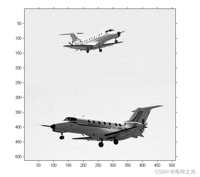

三、运行结果
