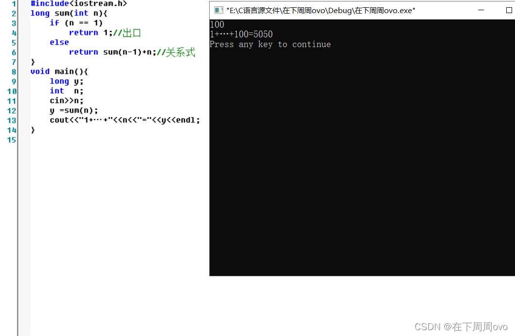

🚀🚀题目一:利用递归求1到n的和
✨✨题目要求:
利用递归求1+2+3+…n的和
✨✨题目解析:
看到这类题目我们第一想到的就是用while循环或者用for循环轻易解决,可要用递归该怎么办呢?😭
1、找关系:1--> 2--> 3 -->4 -->5 ……n 我们定义一个函数sum()来表示它的前n项和,例如:(sum(2) = 1+2,sum(6) = 1+2+……+6), 我们可以发现以下的规律:
----->>sum(n) = sum(n-1) + n
2、找出口:因为无论用户输入n最小一定是加到1,故出口我们就选择1;
----->>sum(1) = 1
✨✨答案:

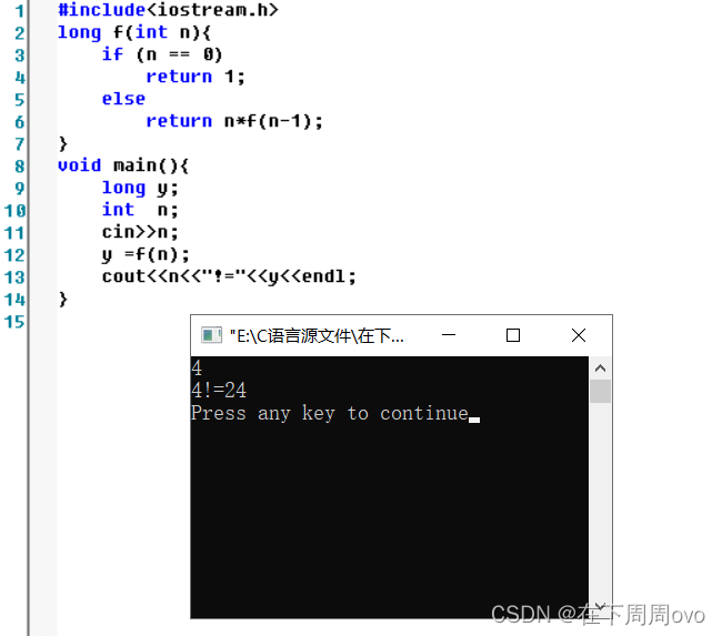

🚀🚀题目二:利用递归求n的阶乘
✨✨题目要求:
利用递归的方法求n!
✨✨题目解析:
找关系:1!,2!,……n! 有什么规律呢?我们先假设函数f(n)= n!例如:(f(2)= 2!)
1、找关系:
----->>f(n)= f(n -1)* n
2、找出口:求n!就要求(n-1)!而求(n-1)!又要求(n-2)!,一直到最后变成了求0!的问题,而零的阶乘等于1故出口就找到了🥳🥳🥳
----->>f(0) = 1
✨✨答案:

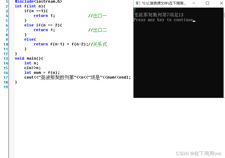

🚀🚀题目三:斐波那契数列
✨✨题目要求:
斐波那契数列:1 , 1, 2, 3, 5 , 8, 13 ,21……
用递归法编写一个函数要求,输入n (数列中的第n项),求出n项 在斐波那契数列中对应的数。例如(输入3对应斐波那契数列中的第三项也就是2)
✨✨题目解析:
首先找斐波那契数列关系:这个数列从第3项开始,每一项都等于前两项之和,我们先假设一个函数f(n)=(n项对应的数)例如 (f(1) = 1,f(2) = 1,f(6) = 8)
1、找关系:
-------->>f(n)= f(n-1)+f(n -2)
2、找出口:这个题目的出口两个:因为f(n)是由两个数来确定的,如果只有一个出口那么f(n)就无法确定了,(例如2是由 1和1共同确定的)
出口一------------->>f(1) = 1
出口二------------->>f(2) = 1
✨✨答案:
