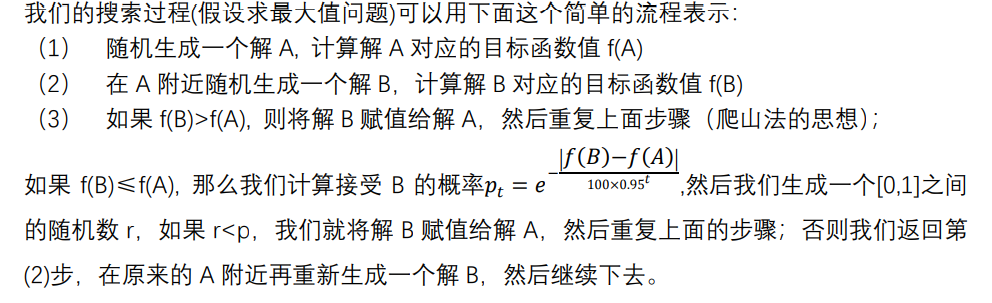

模拟退火算法流程
模拟退火在爬山法的基础上,结合蒙特卡洛的思想,整个流程如下:

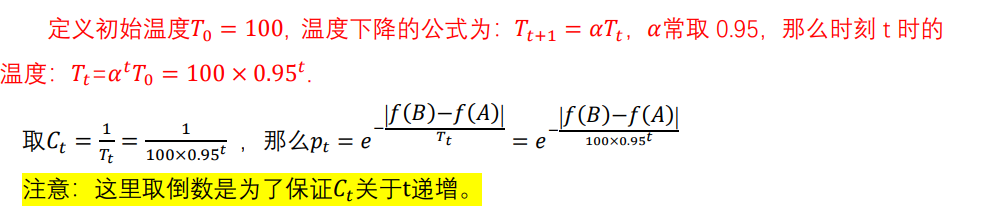

C t {C_t} Ct​的设置
在上面的算法流程中, C t {C_t} Ct​并没有具体设置, C t {C_t} Ct​控制是搜索范围,当 C t {C_t} Ct​越大时,接受B的概率越小,即目标点越不容易动。
因此, C t {C_t} Ct​是关于t的递增函数,这样就使前期尽可能地在全局搜索,这样就会防止陷入局部最优解;后期减小搜索范围,提高搜索速度。(可以理解为渣男思想:前期广撒网,后期精确突击)
C t {C_t} Ct​的设置,模拟的是退火原理。

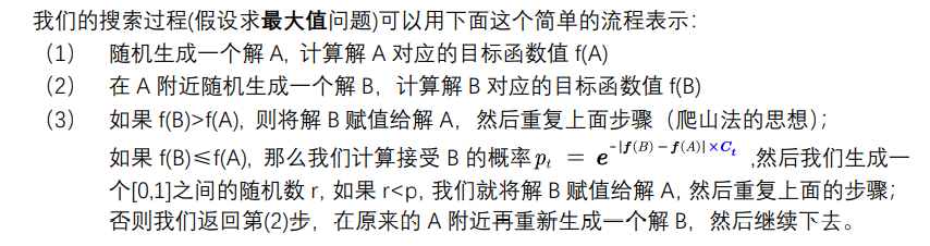

引入 C t {C_t} Ct​后的模拟退火算法流程
在定义好 C t {C_t} Ct​的表达式之后,可以将模拟退火算法的流程进行补充。
算法循环可以设置为2层,即第一次在高温t的情况下进行遍历,之后逐渐降低温度t,也就是改变 C t {C_t} Ct​,再次遍历。

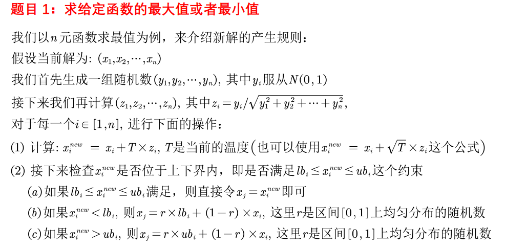

例题1:求给定函数的最大值或者最小值

        y = randn(1,narvs);  % 生成1行narvs列的N(0,1)随机数
        z = y / sqrt(sum(y.^2)); % 根据新解的产生规则计算z
        x_new = x0 + z*T; % 根据新解的产生规则计算x_new的值
        % 如果这个新解的位置超出了定义域,就对其进行调整
        for j = 1: narvs
