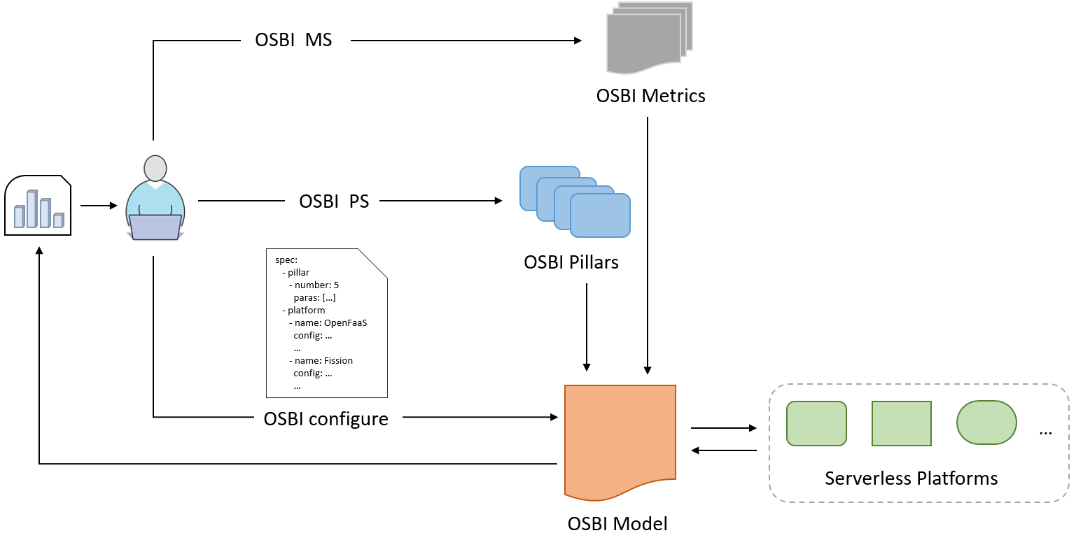

为推动开放、开源、跨平台兼容的Serverless基准测评的规范化、标准化建设,华为云与上海交大联合提出业界首个Open Serverless Benchmark Initiative (OSBI)。OSBI包含两个规范和一个模型:自定义度量规范 (Metric Specification, MS),自定义基准规范 (Pillar Specification, PS), 和自定义模型 (Model), 如图1所示。
图1: OSBI - Open Serverless Benchmark Initiative
其中,自定义度量规范为Serverless特性指标的设计提供了规范化接口和扩展标准;自定义基准规范为测评场景用例的设计提供了标准化模板;自定义模型旨在提供统一的、跨平台兼容的指标设计和用例部署标准,包括多平台的接入标准和基准用例的生命周期管理标准等。同时,OSBI支持申明式测评配置,以及一键式跨平台的对比分析。

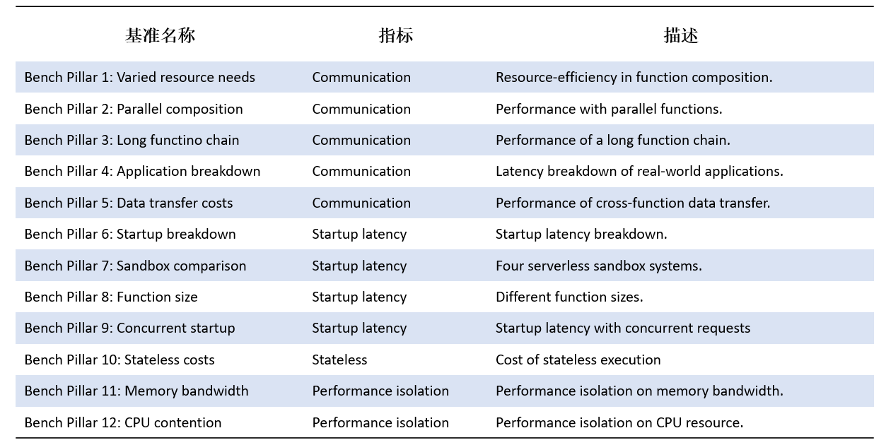

围绕四大类关键指标,ServerlessBench提供包括资源需求(Bench Pillar 1-varied resource needs),数据迁移开销(Bench Pillar 5-Data transfer costs), 和 CPU争用(Bench Pillar 12-CPU contention)等在内的12类基准,如表1所示。
表1:ServerlessBench 1.0 提供的12类基准

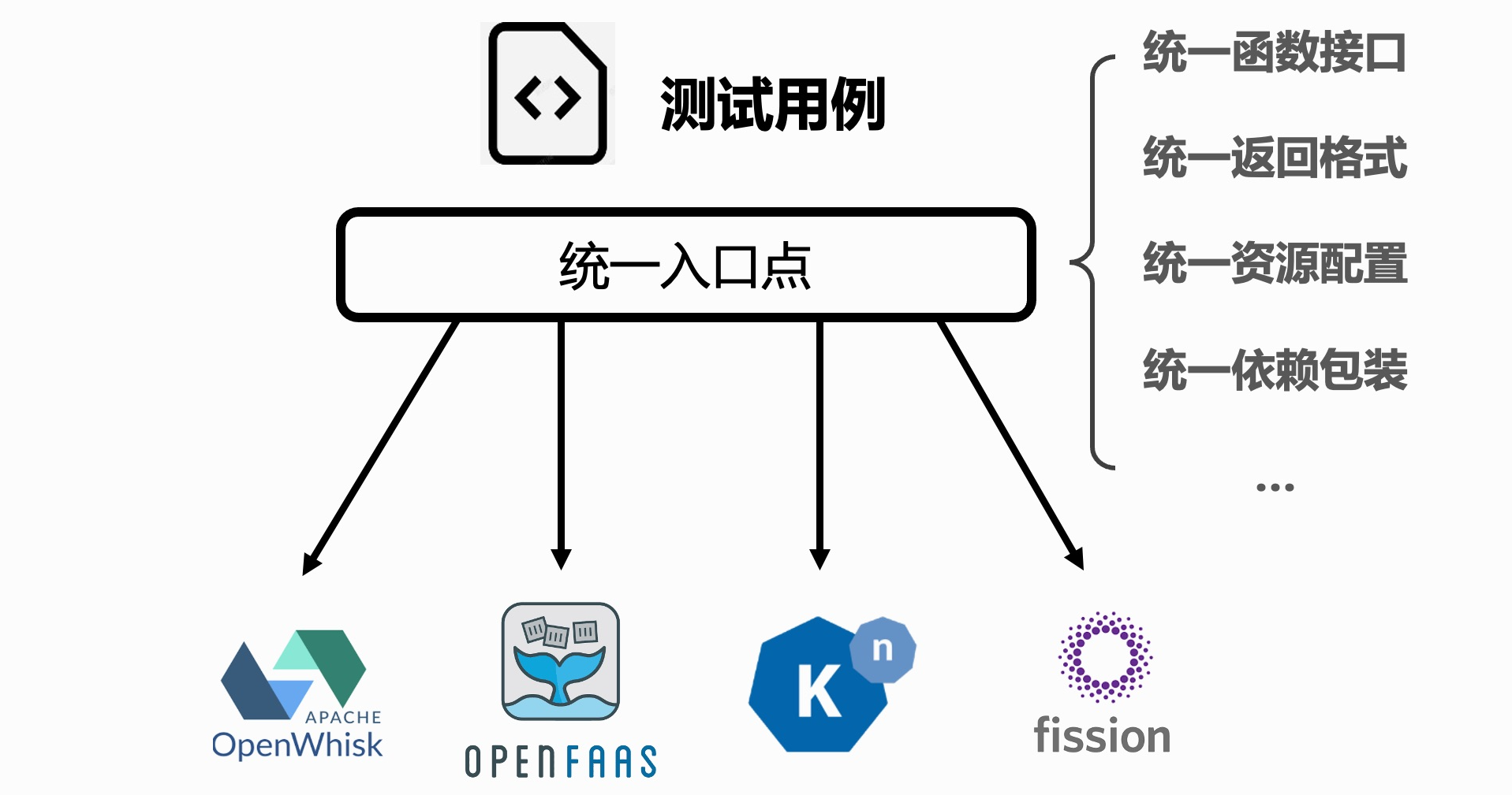

为良好地兼容多平台, 依据OSBI-Model, ServerlessBench 2.0提供了统一的测评接口,对不同Serverless平台之间的异构性进行封装,包括统一的函数接口、统一的返回格式,统一的资源配置,以及统一的依赖包装等,如图2所示。这里以开源Serverless系统为例。
图2:ServerlessBench 2.0的多平台兼容性(以开源Serverless系统为例)

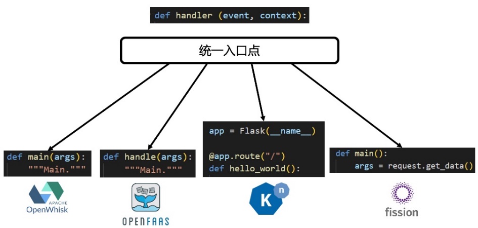

具体以函数调用入口为例,如图3所示,四大开源Serverless平台OpenWhisk,OpenFaaS, Knative,Fission的入口函数都不相同。针对该场景,ServerlessBench 2.0通过接口抽象,封装了统一的入口函数 def handler(event, context)(这里以Python为例),从而使得在跨平台的对比中,无须再关心平台之间的接口差异性。
图3:ServerlessBench 2.0为多平台提供统一的函数调用入口(以Python为例)

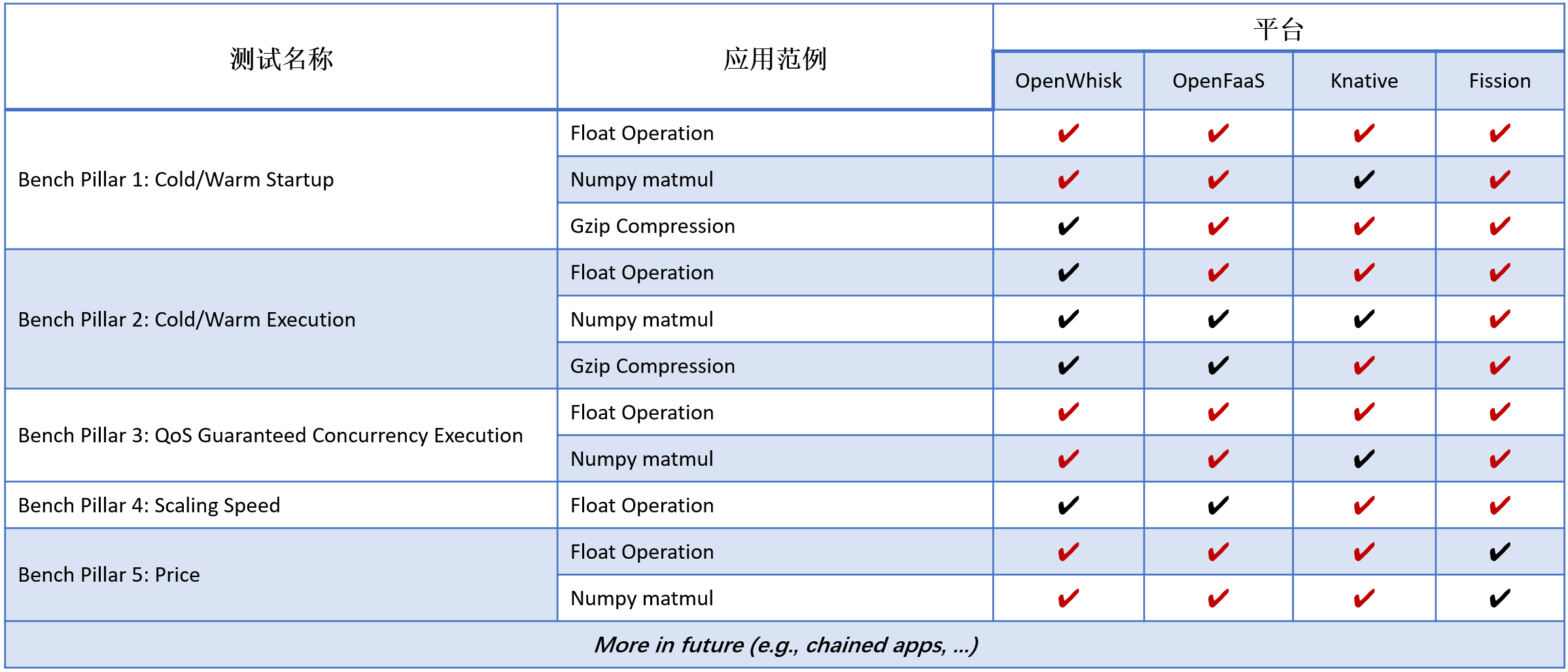

在多平台兼容的基础上,遵循OSBI-MS和OSBI-PS规范,ServerlessBench 2.0对表1所列的测试基准进行了扩展,新增了冷热启动开销、冷热执行开销、保证QoS的最大并发、弹性扩容速度、性价比等5大类跨平台基准,如表2所示;同时,更多跨平台基准还在持续更新中,如带有函数链的Serverless应用等。
表2:ServerlessBench 2.0 新增5类跨平台测试基准

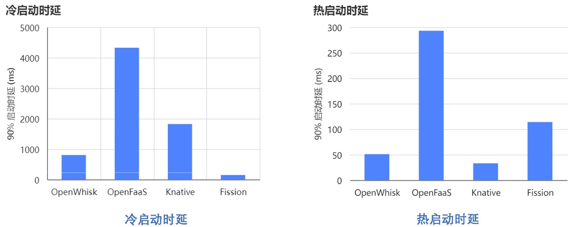

1.冷、热启动时延
测试从调用 invoke 指令到函数的第一条指令的时间差。图4所展示的结果为 p90 的时延开销。可以看到,OpenFaaS在冷热启动性能上表现最差;得益于资源池预热技术,Fission在冷启动性能上表现最佳。
图4:四大Serverless开源平台“冷、热启动时延”测评结果对比

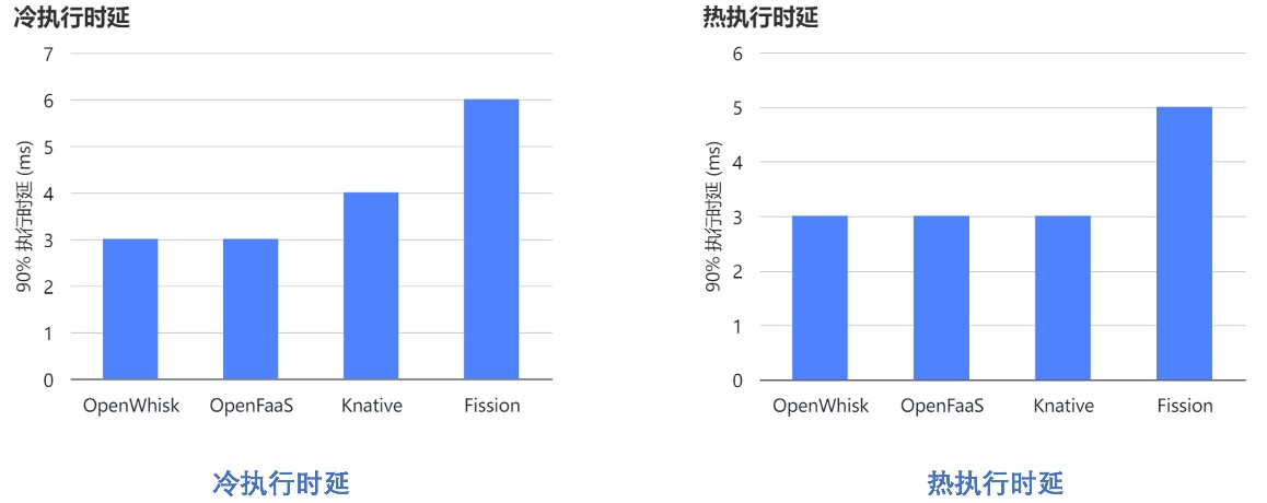

2. 冷、热执行时延
利用 Float Operation,测量函数本身的运行时延,考察冷、热启动对函数执行时间的影响,结果如图5所示。OpenWhisk和OpenFaaS上函数执行时延基本不受冷热启动的影响。但相比于冷启动,Knative和Fission在热启动的情况下,执行时延都有所改善。
图5:四大Serverless开源平台“冷、热执行时延”测评结果对比

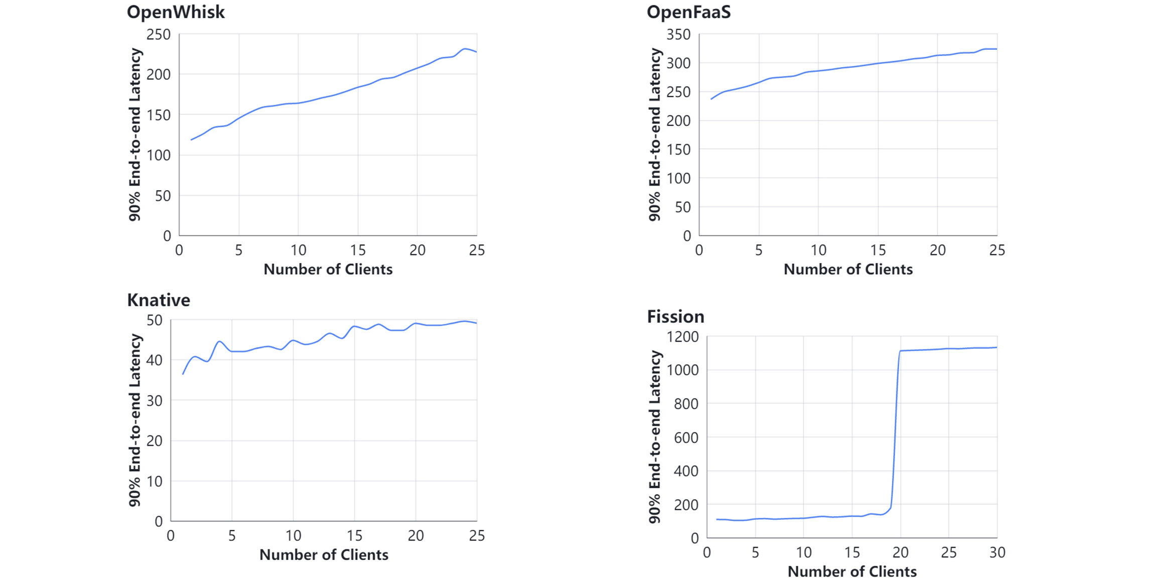

3. 请求并发数对QoS的影响
利用 Float Operation,计算不同并发数下函数实例的p90时延,该用例度量的是平台的函数密度支持能力。从图6可以看到,除Fission外,其它三大平台上,随并发请求数的增长,函数实例的p90时延基本呈线性增长。同“冷、热启动时延”的结果相似,由于Fission预置了一部分通用资源池,在并发请求数增长的初期,函数p90时延没有明显增长;但随着并发数的继续增长,资源池被逐步消耗,直至需要进行补充时,时延出现显著增长。
图6:四大Serverless开源平台“请求并发数对QoS的影响”测评结果对比
这里需要指出,在各大云服务提供的Serverless或函数系统中,请求并发数对函数执行时延或业务QoS的影响是一个更加复杂的过程,还包括其它多个影响因素,如单实例并发数,最大并发实例数限制,平台扩容策略,实例调度策略等。

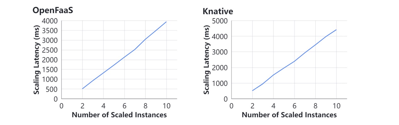

4. 弹性扩容能力
利用 Float Operation,测试并观察实例数量从1伸缩到某个较大值的过程中,多实例启动尾时延的大小。图7展示OpenFaaS和Knative从1个实例弹性扩容到10个实例的结果。
图7:OpenFaaS和Knative “弹性扩容能力”测评结果对比

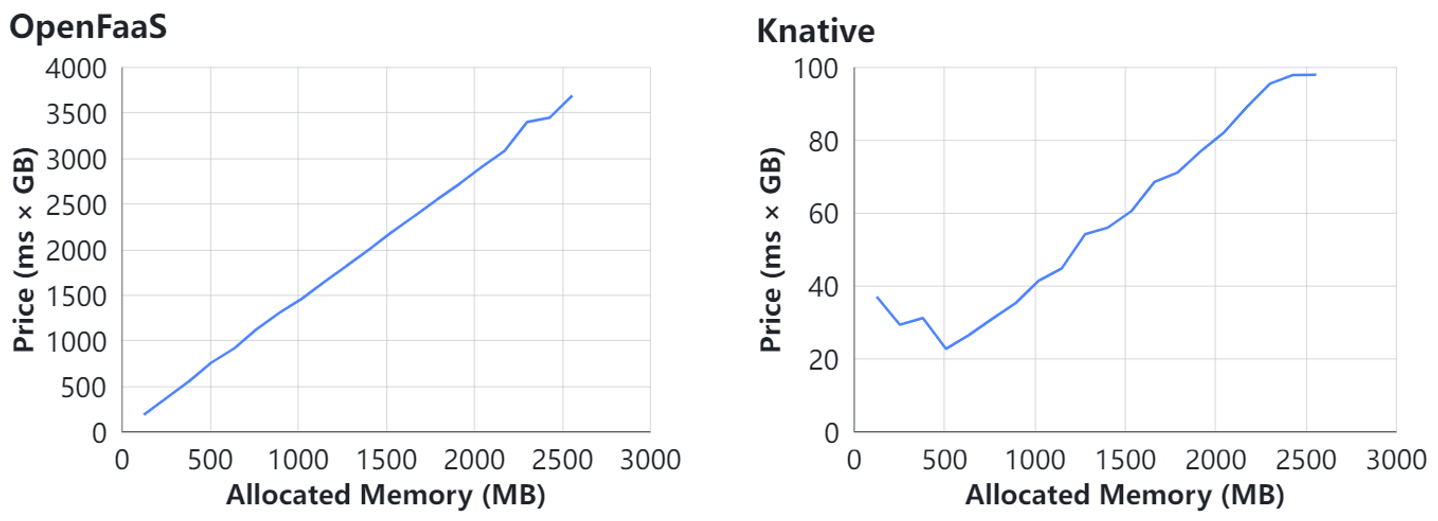

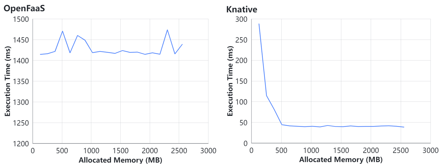

5.平台性价比
利用Numpy Matmul,逐步调整给函数所分配的资源数量,测量并观察资源数量对函数的执行时延(图8)与函数实例成本(图9)的影响。该用例反映的是相同资源开销下,函数在不同Serverless平台上的性能表现。图8和图9展示了在OpenFaaS和Knative上的部分结果。
    图8:OpenFaaS和Knative“平台性价比:资源与执行时长”测评结果
图9:OpenFaaS和Knative“平台性价比:资源与实例成本”测评结果
