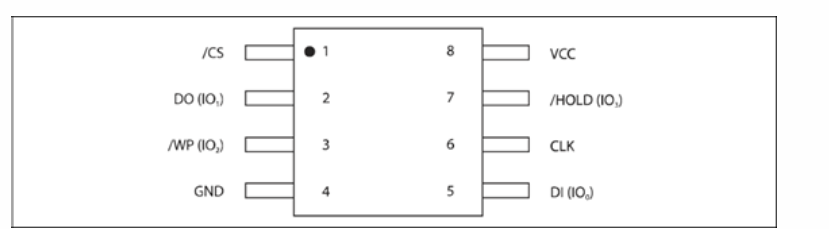

2.3 引脚介绍
下面只介绍W25Q64标准SPI接口,因为目前开发板上的封装使用的就是标准SPI接口。
引脚编号 引脚名称 I/O 功能
1 /CS I 片选端输入
2 DO(IO1) I/O 数据输出(数据输入输出 1)*1
3 /WP(IO2) I/O 写保护输入(数据输入输出 2)*2
4 GND
5 DI(IO0) I/O 数据输入(数据输入输出 0)*1
6 CLK I 串行时钟输入
7 /HOLD(IO3) I/O 保持端输入(数据输入输出 3)*2
8 VCC 电源

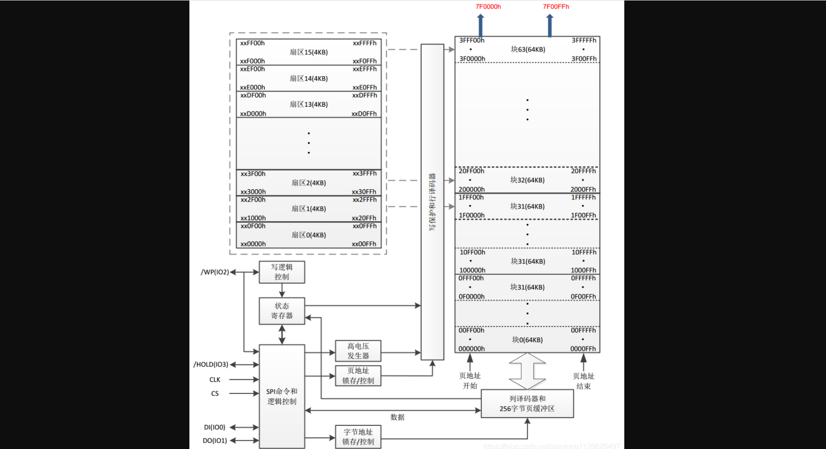

2.3 内部结构框架图

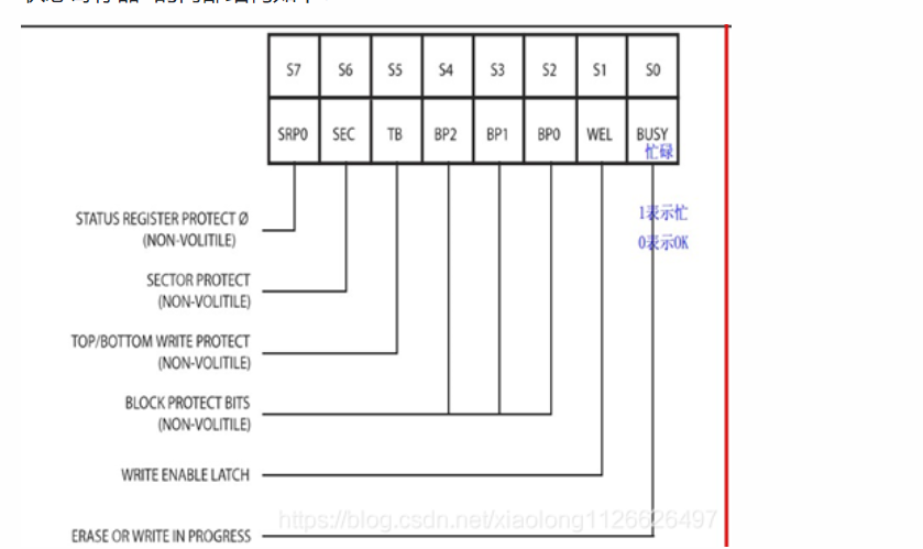

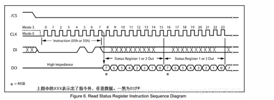

2.5.2 读状态寄存器1
状态寄存器1的内部结构如下:
状态寄存器1的S0位是当前W25Q64的忙状态;为1的时候表示设备正在执行程序(可能是在擦除芯片)或写状态寄存器指令,这个时候设备将忽略传来的指令, 除了读状态寄存器和擦除暂停指令外,其他写指令或写状态指令都无效, 当 S0 为 0 状态时指示设备已经执行完毕,可以进行下一步操作。
读状态寄存器1的时序如下:
读取状态寄存器的指令是 8 位的指令。发送指令之前,先将/CS 拉低,再发送指令码“05 h” 或者“35h”。设备收到读取状态寄存器的指令后,将状态信息(高位)依次移位发送出去,读出的状态信息,最低位为 1 代表忙,最低位为 0 代表可以操作,状态信息读取完毕,将片选线拉高。
读状态寄存器指令可以使用在任何时候,即使程序在擦除的过程中或者写状态寄存器周期正在进行中。这可以检测忙碌状态来确定周期是否完成,以确定设备是否可以接受另一个指令。

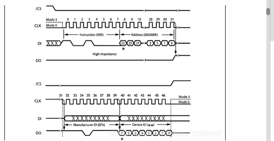

2.5.3 读制造商ID和芯片ID
时序图如下:
读取制造商/设备 ID 指令可以读取制造商 ID 和特定的设备 ID。读取之前,拉低 CS 片选信号,接着发送指令代码“90h” ,紧随其后的是一个 24 位地址(A23-A0)000000h。 设备收到指令之后,会发出华邦电子制造商 ID(EFh) 和设备ID(w25q64 为 16h)。如果 24 位地址设置为 000001h ,设备 ID 会先发出,然后跟着制造商 ID。制造商和设备ID可以连续读取。完成指令后,片选信号/ CS 拉高。

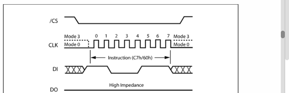

2.5.4 全片擦除(C7h/60h)
全芯片擦除指令,可以将整个芯片的所有内存数据擦除,恢复到 0XFF 状态。写入全芯片擦除指令之前必须执行设备写使能(发送设备写使能指令 0x06),并判断状态寄存器(状态寄存器位最低位必须等于 0 才能操作)。发送全芯片擦除指令前,先拉低/ CS,接着发送擦除指令码”C7h”或者是”60h”, 指令码发送完毕后,拉高片选线 CS/,,并判断状态位,等待擦除结束。全片擦除指令尽量少用,擦除会缩短设备的寿命。

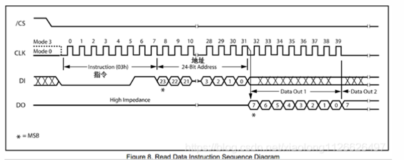

2.5.5 读数据(03h)
读取数据指令允许按顺序读取一个字节的内存数据。当片选 CS/拉低之后,紧随其后是一个 24 位的地址(A23-A0)(需要发送 3 次,每次 8 个字节,先发高位)。芯片收到地址后,将要读的数据按字节大小转移出去,数据是先转移高位,对于单片机,时钟下降沿发送数据,上升沿接收数据。读数据时,地址会自动增加,允许连续的读取数据。这意味着读取整个内存的数据,只要用一个指令就可以读完。数据读取完成之后,片选信号/ CS 拉高。
读取数据的指令序列,如上图所示。如果一个读数据指令而发出的时候,设备正在擦除扇区,或者(忙= 1),该读指令将被忽略,也不会对当前周期有什么影响。

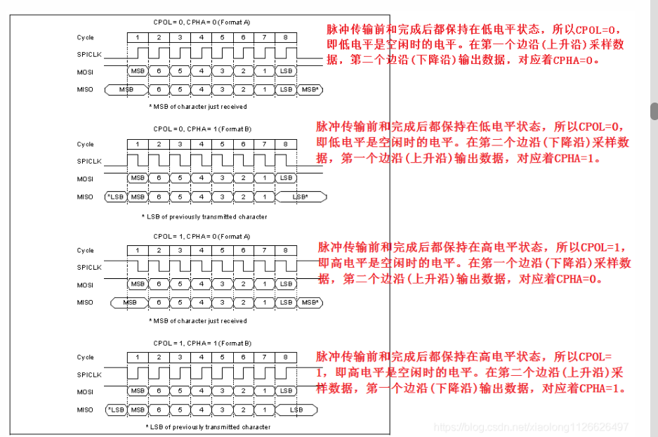

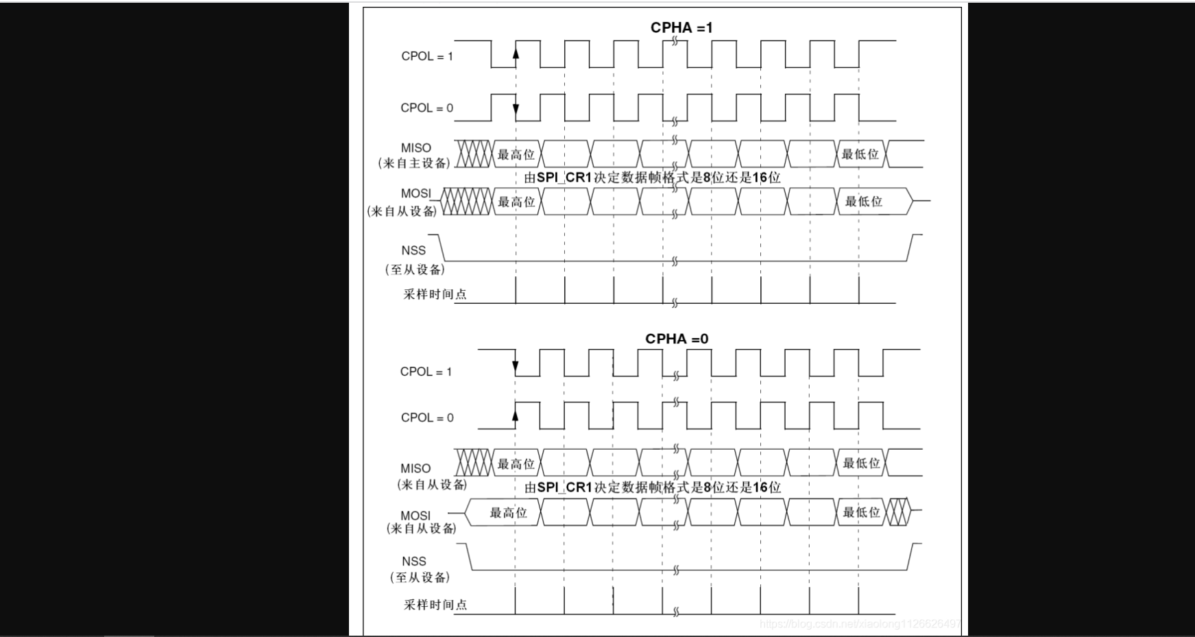

SPI总线通过时钟极性和相位可以配置成4种时序:
STM32F103参考手册,SPI章节介绍的时序图:

函数功能:读取芯片的ID号
u16 W25Q64_ReadID(void)
	u16 id;
	/*1. 拉低片选*/
	W25Q64_CS=0;
	/*2. 发送读取ID的指令*/
	SPI_ReadWriteOneByte(0x90);
	/*3. 发送24位的地址-0*/
	SPI_ReadWriteOneByte(0);
	/*4. 读取芯片的ID*/
	id=SPI_ReadWriteOneByte(0xFF)<<8;
	id|=SPI_ReadWriteOneByte(0xFF);
	/*5. 拉高片选*/
	W25Q64_CS=1;
	return id;
函数功能:检测W25Q64状态
void W25Q64_CheckStat(void)
	u8 stat=1;
	while(stat&1<<0)
		W25Q64_CS=0; //选中芯片
		SPI_ReadWriteOneByte(0x05);      //发送读状态寄存器1指令
		stat=SPI_ReadWriteOneByte(0xFF); //读取状态
		W25Q64_CS=1; //取消选中芯片

函数功能:连续读数据
函数参数:
u32 addr:读取数据的起始地址
u8 *buff:读取数据存放的缓冲区
u32 len :读取字节的长度
void W25Q64_ReadByteData(u32 addr,u8 *buff,u32 len)
	u32 i;
	W25Q64_CS=0; //选中芯片
	SPI_ReadWriteOneByte(0x03);     //读数据指令
	SPI_ReadWriteOneByte(addr>>16); //24~16地址
	SPI_ReadWriteOneByte(addr>>8);  //16~8地址
	SPI_ReadWriteOneByte(addr);     //8~0地址
	for(i=0;i<len;i++)buff[i]=SPI_ReadWriteOneByte(0xFF);
