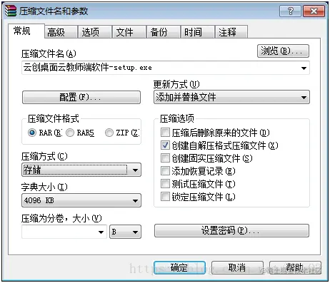

3.全部选中->右键->点击添加到压缩文件。
4.在常规中:
选中 创建自解压格式压缩文件(则压缩文件名自动改成.exe类型)压缩方式改为 存储(网上说这样比较好)

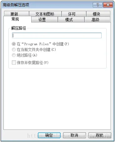

在常规中:输入解压路径(点击安装后,他会解压到这个路径下面)

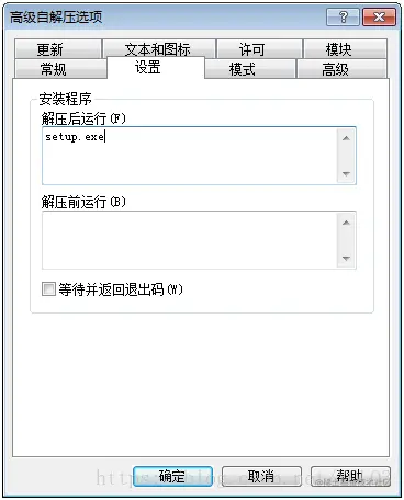

在设置中:输入解压后要运行的exe文件名(双击后,运行这个.exe执行文件)

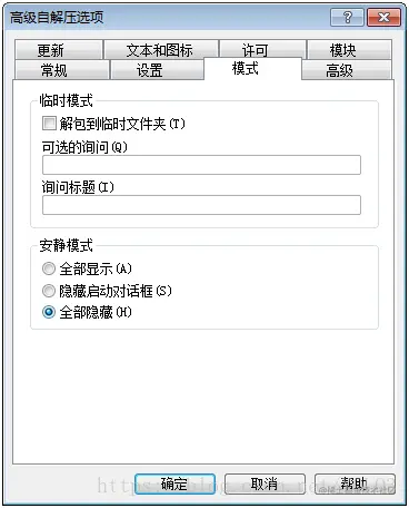

在模式中:选中全部隐藏(网上说的)

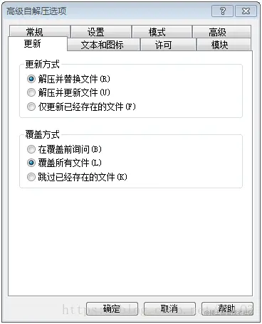

在更新中:选择覆盖方式为->覆盖所有文件(当再次安装时,会自动覆盖原来的文件,不会弹出提示询问框)

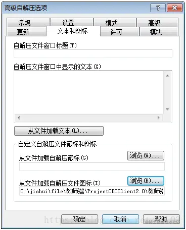

在文本和图标中: 从文件加载自解压文件图标:点击浏览->选择图标文件(生成的安装文件的图标)
