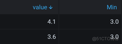

3 排序列Sort column
单击列标题可将排序顺序从默认降序更改为升序。每次单击时,排序顺序都会更改为循环中的下一个选项。您一次只能按一列排序。

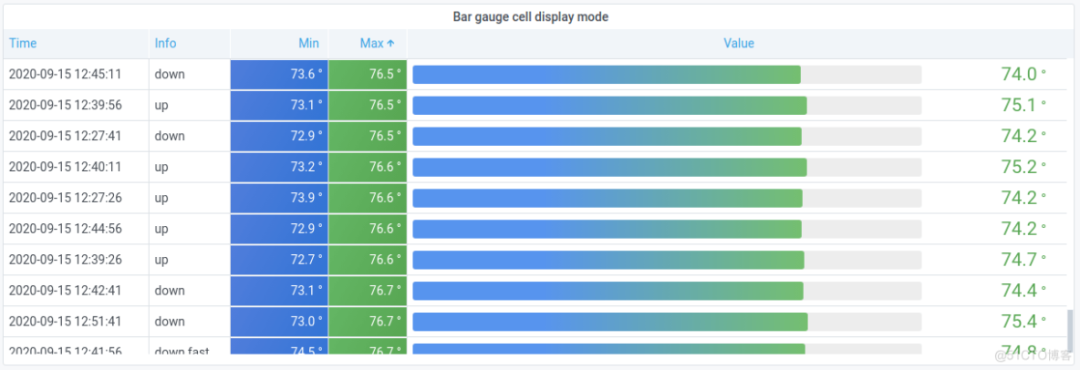

8 单元格显示模式Cell display mode
默认情况下,Grafana 会自动选择显示设置。您可以通过选择以下选项之一来更改所有字段来覆盖设置。
注意:如果您在字段选项卡中设置这些,则显示模式将应用于所有字段,包括时间字段。如果您在“覆盖”选项卡中设置它们,许多选项将最有效。

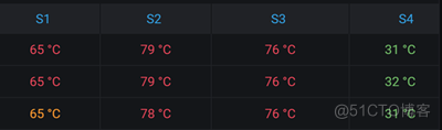

8.1 彩色文字Color text
如果设置了阈值,则字段文本将以适当的阈值颜色显示。

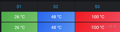

8.2 颜色背景(渐变或纯色)Color background(gradient or solid)
如果设置了阈值,则字段背景以适当的阈值颜色显示。

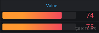

8.3 梯度仪表Gradient gauge
阈值水平定义了一个梯度。

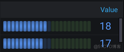

8.4 液晶仪表LCD gauge
仪表分为点亮或熄灭的小单元。

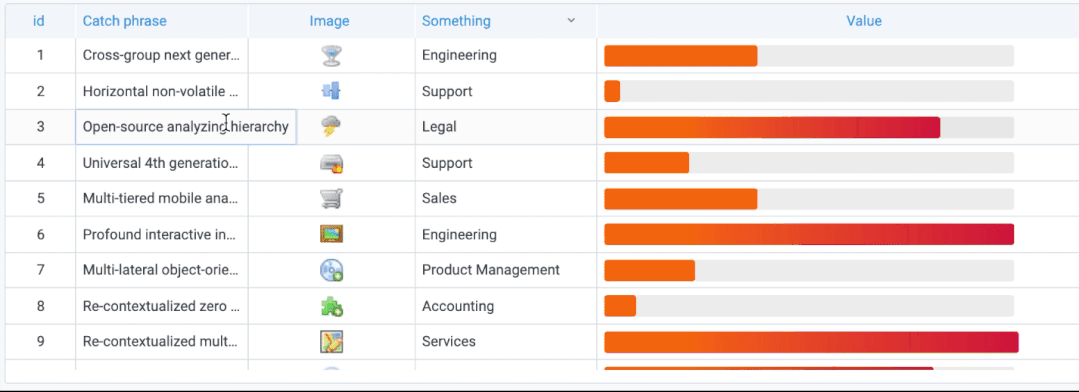

8.6 图片Image
仅在 Grafana 7.3+ 中可用
如果您的字段值是图像 URL 或 base64 编码图像,您可以配置表格以将其显示为图像。

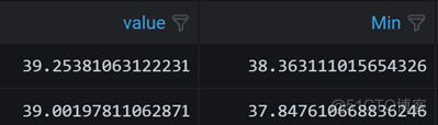

10 列过滤器Column filter
您可以临时更改列数据的显示方式。例如,您可以将值从最高到最低排序或隐藏特定值。有关详细信息,请参阅 筛选表列。

12.1 打开列过滤Turn on column filtering
  1. 在 Grafana 中,导航到包含要过滤的列的表的仪表板。
  2. 在要过滤的表格面板上,打开面板编辑器。
  3. 单击字段选项卡。
  4. 在表选项中,打开列过滤器选项。
每个列标题旁边都会出现一个过滤器图标。

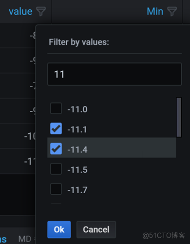

12.2 过滤列值Filter column values
要过滤列值,请单击列标题旁边的过滤器(漏斗)图标。Grafana 显示该列的过滤器选项。
单击要显示的值旁边的复选框。在顶部的搜索字段中输入文本以在显示屏中显示这些值,以便您可以选择它们而不是滚动查找它们。
12.3 清除列过滤器Clear column filters
应用了过滤器的列的标题旁边会显示一个蓝色漏斗。
