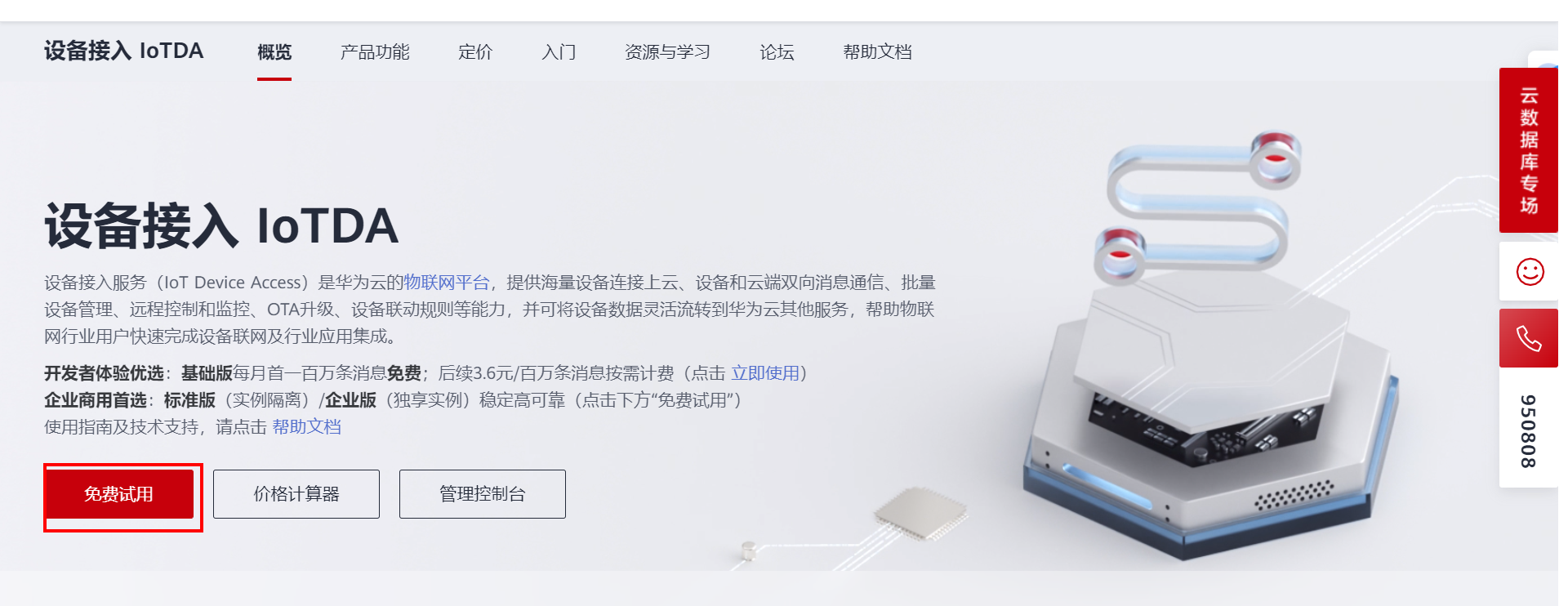

4.1 华为云IoTDA介绍

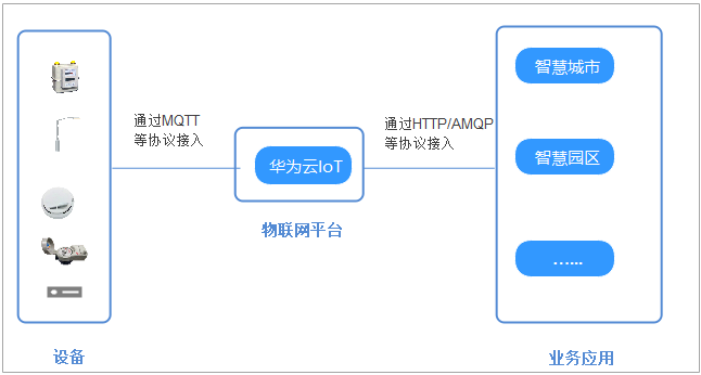

当前的设计中,用的物联网平台服务是华为云的设备接入服务(IoTDA),IoTDA提供海量设备连接上云、设备和云端双向消息通信、批量设备管理、远程控制和监控、OTA升级、设备联动规则等能力,并可将设备数据灵活流转到华为云其他服务。
使用物联网平台构建一个完整的物联网解决方案主要包括3部分:物联网平台、业务应用和设备。
物联网平台作为连接业务应用和设备的中间层,屏蔽了各种复杂的设备接口,实现设备的快速接入;同时提供强大的开放能力,支撑行业用户构建各种物联网解决方案。
设备可以通过固网、2G/3G/4G/5G、NB-IoT、Wifi等多种网络接入物联网平台,并使用LWM2M/CoAP、MQTT、HTTPS协议将业务数据上报到平台,平台也可以将控制命令下发给设备。
业务应用通过调用物联网平台提供的API,实现设备数据采集、命令下发、设备管理等业务场景。

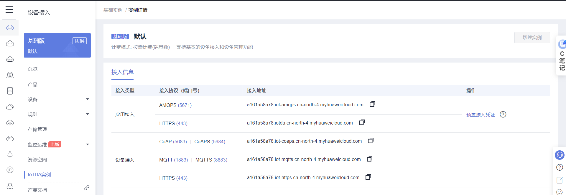

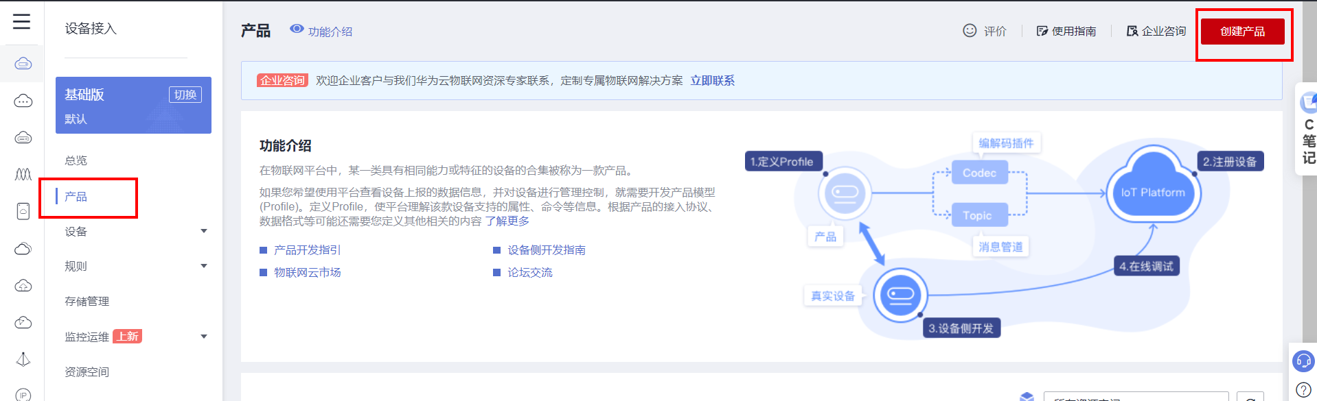

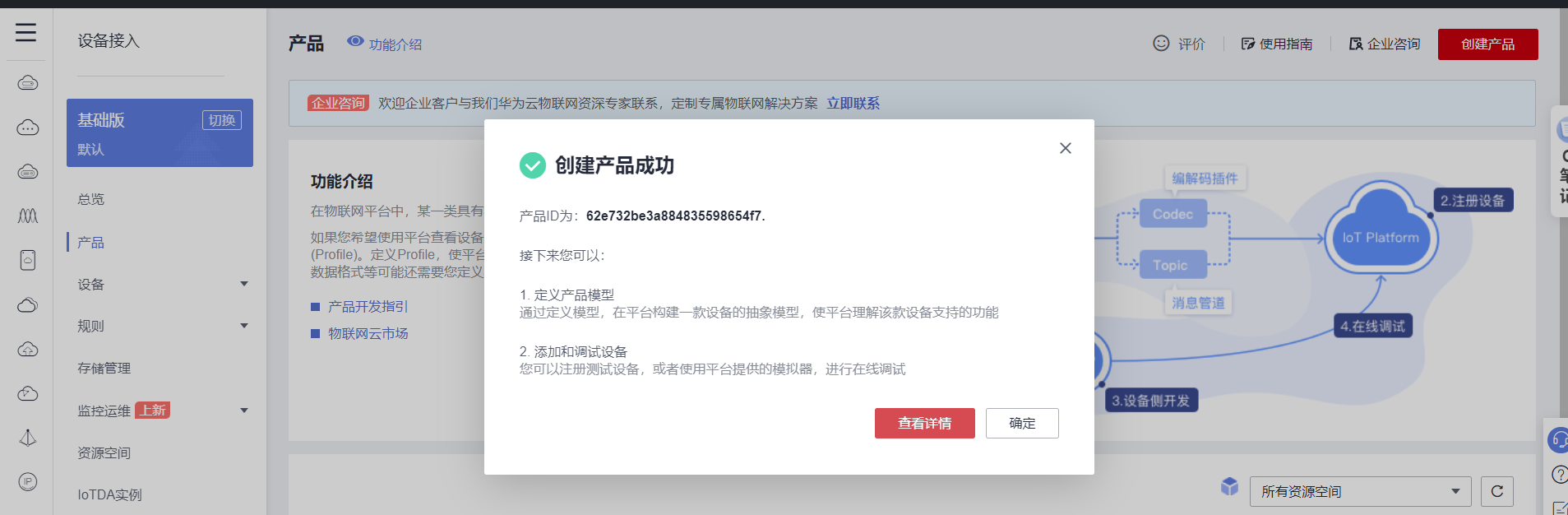

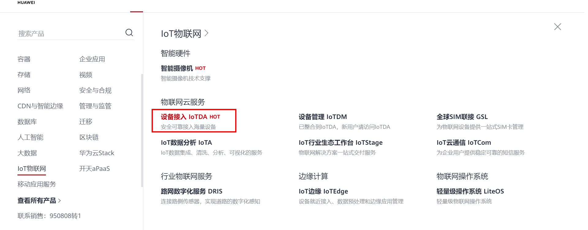

4.1 产品创建

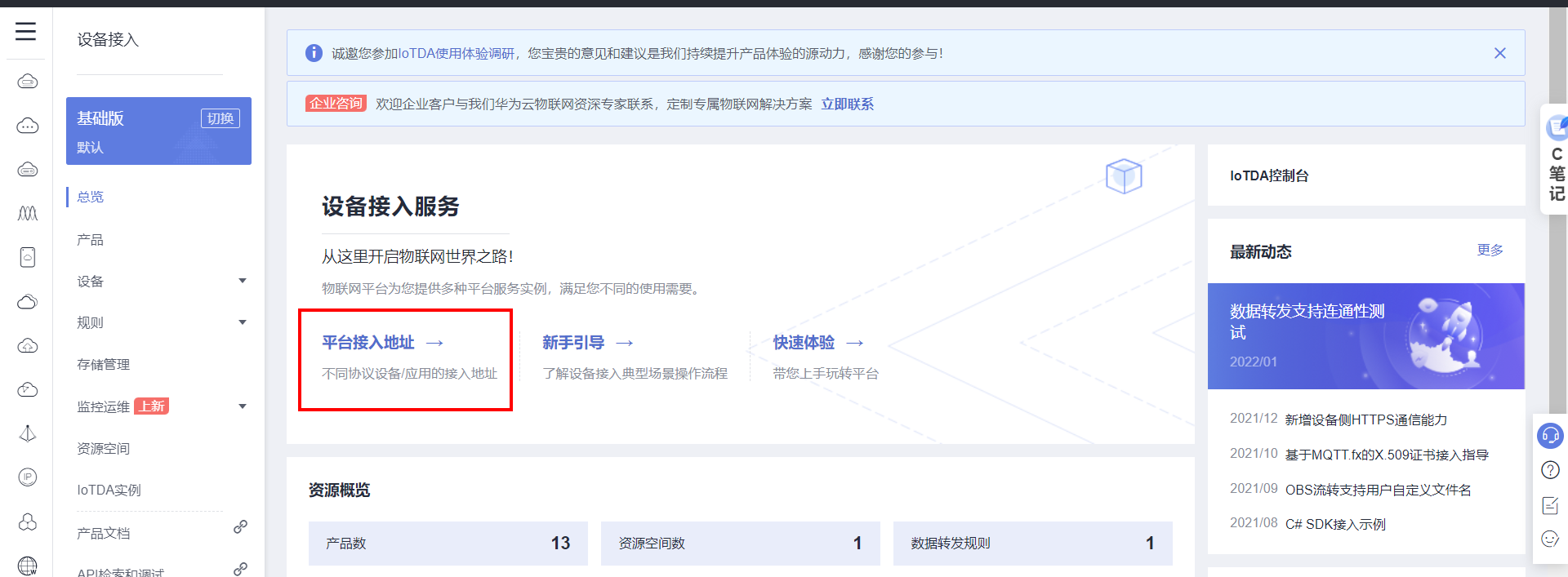

地址: https://www.huaweicloud.cn/
查看平台接入地址:
点击右上角创建产品:

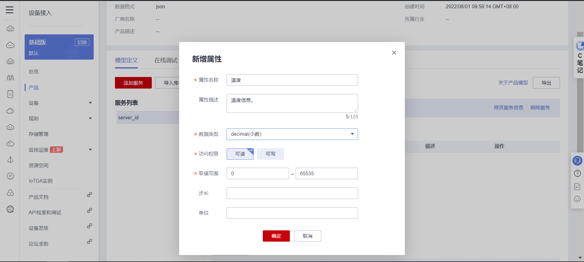

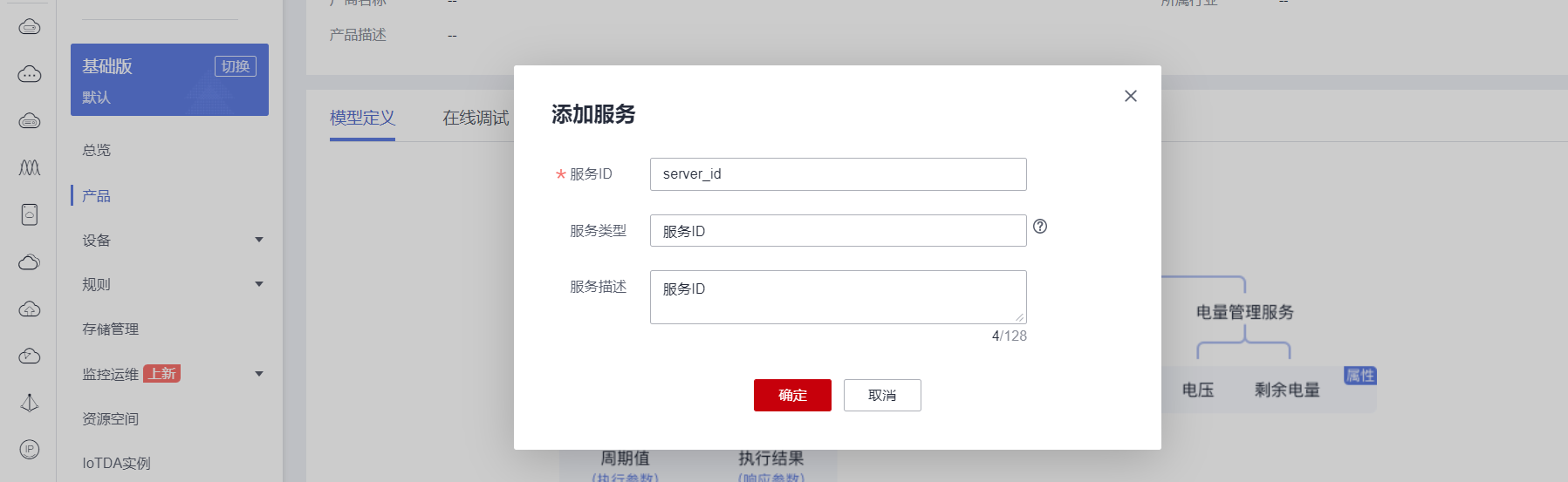

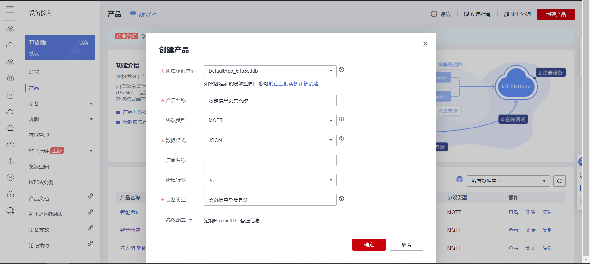

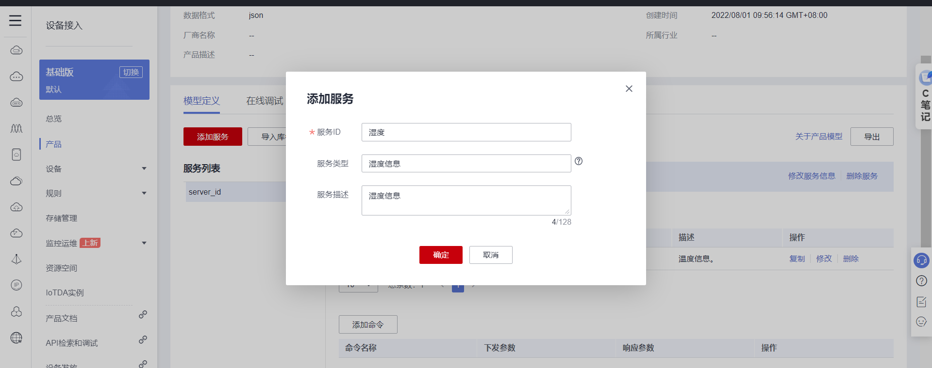

根据自己的产品信息填充:

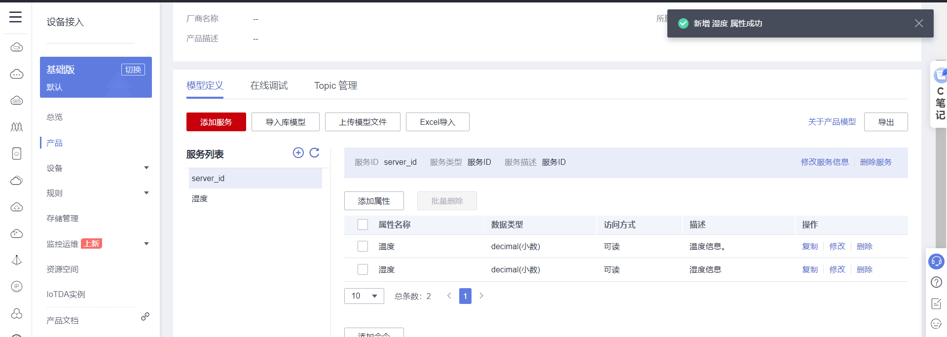

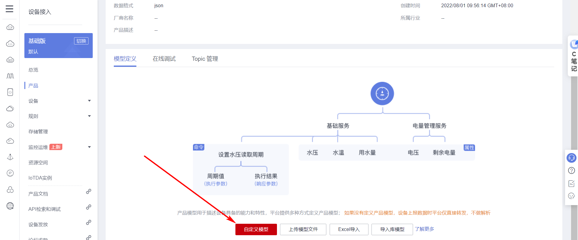

根据产品的传感器属性创建服务器的属性字段:

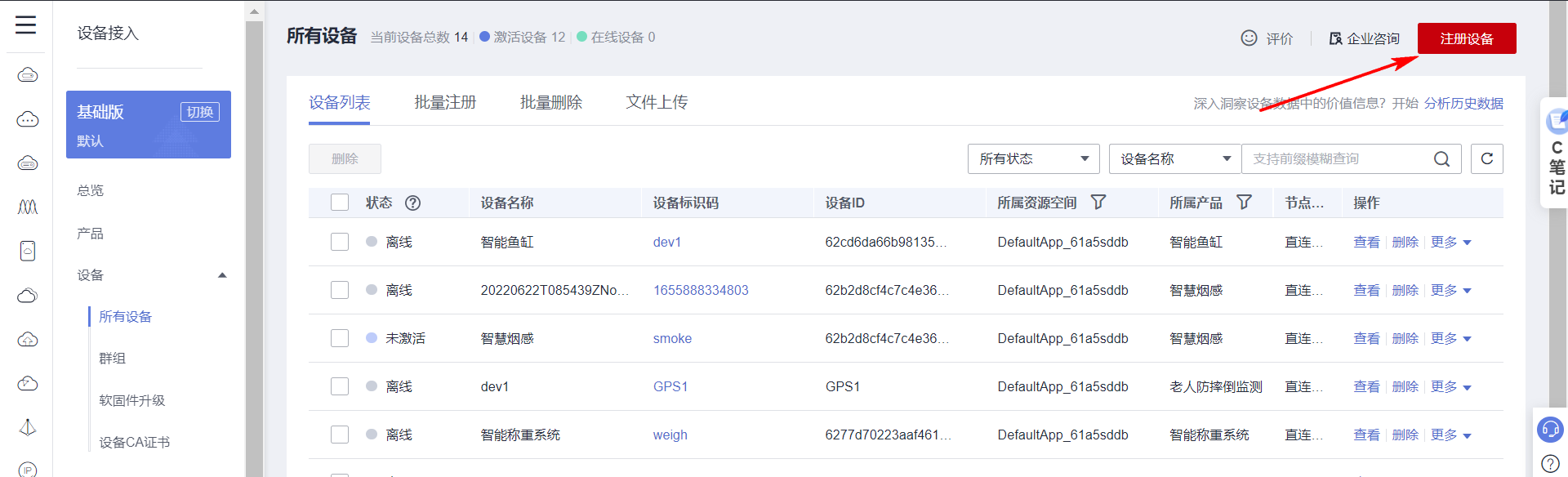

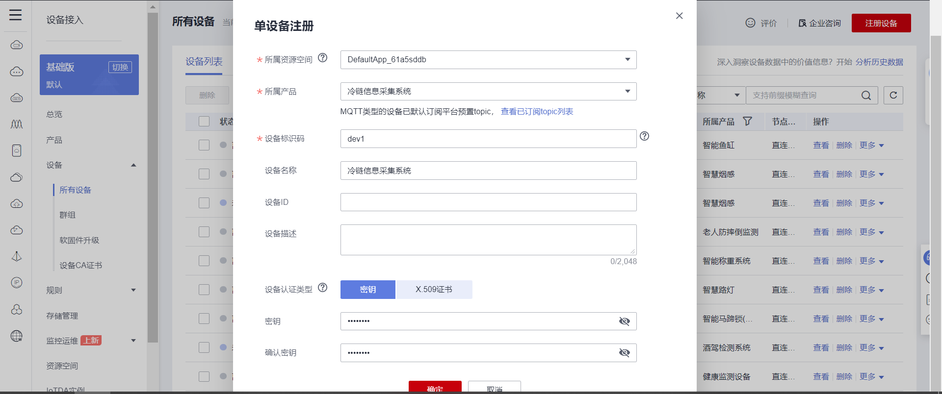

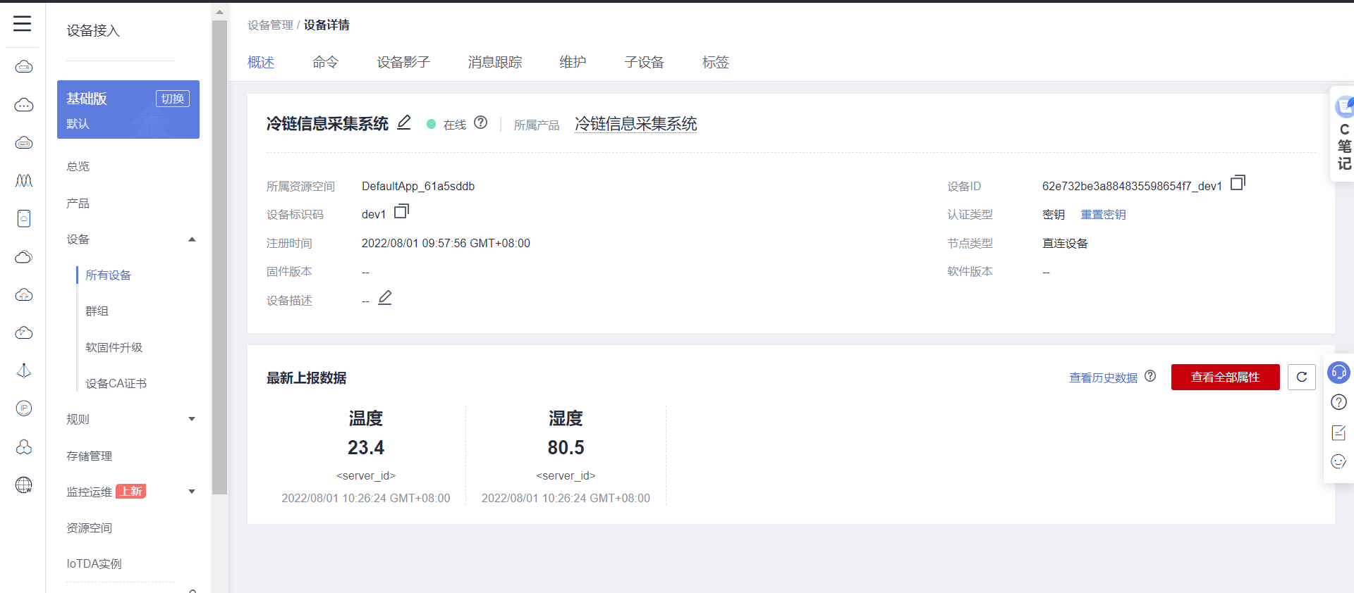

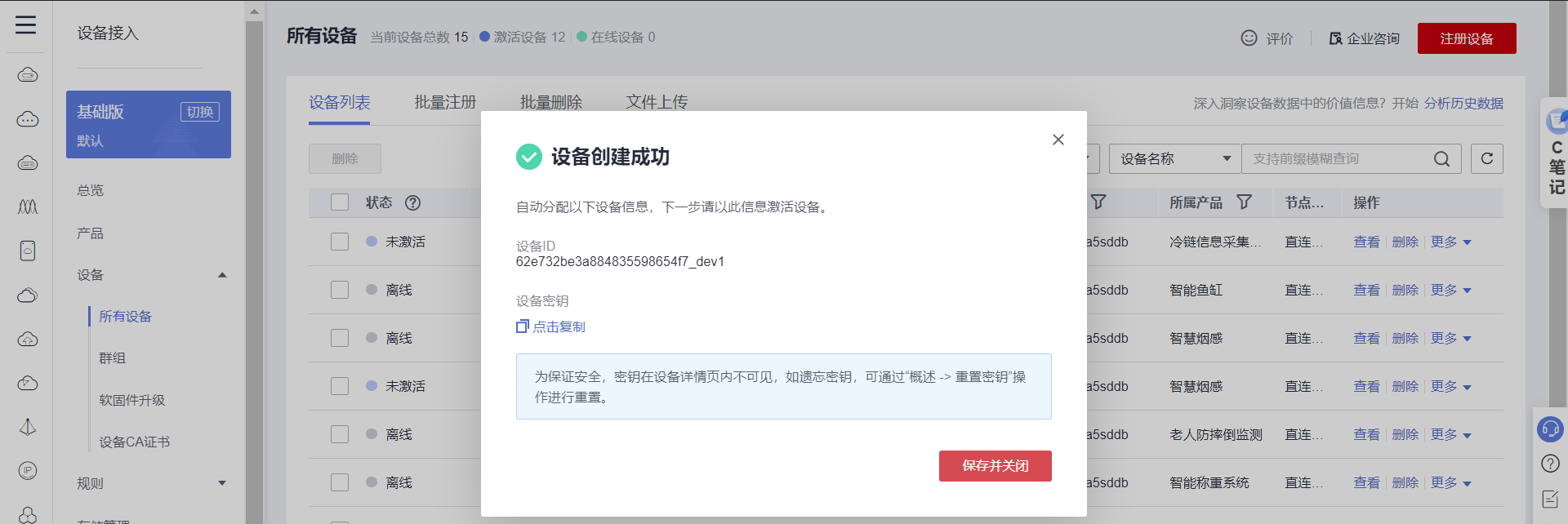

4.2 设备创建
详细创建流程,看下面的截图:
保存设备信息,接下来的MQTT登录需要使用。
    "device_id": "62e732be3a884835598654f7_dev1",
    "secret": "12345678"

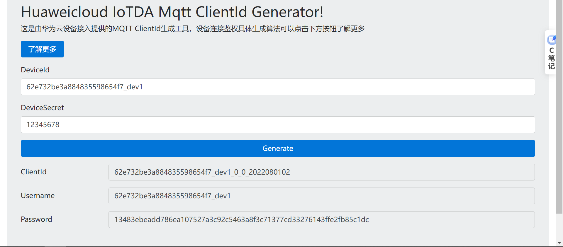

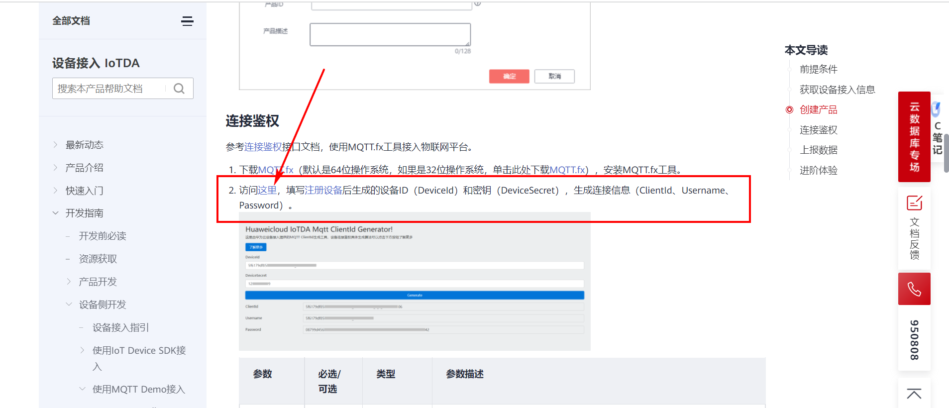

4.3 MQTT三元组信息生成
在这里可以使用华为云提供的工具快速得到MQTT三元组进行登录。
https://support.huaweicloud.cn/devg-iothub/iot_01_2127.html#ZH-CN_TOPIC_0240834853__zh-cn_topic_0251997880_li365284516112
工具的页面地址:
https://iot-tool.obs-website.cn-north-4.myhuaweicloud.com/

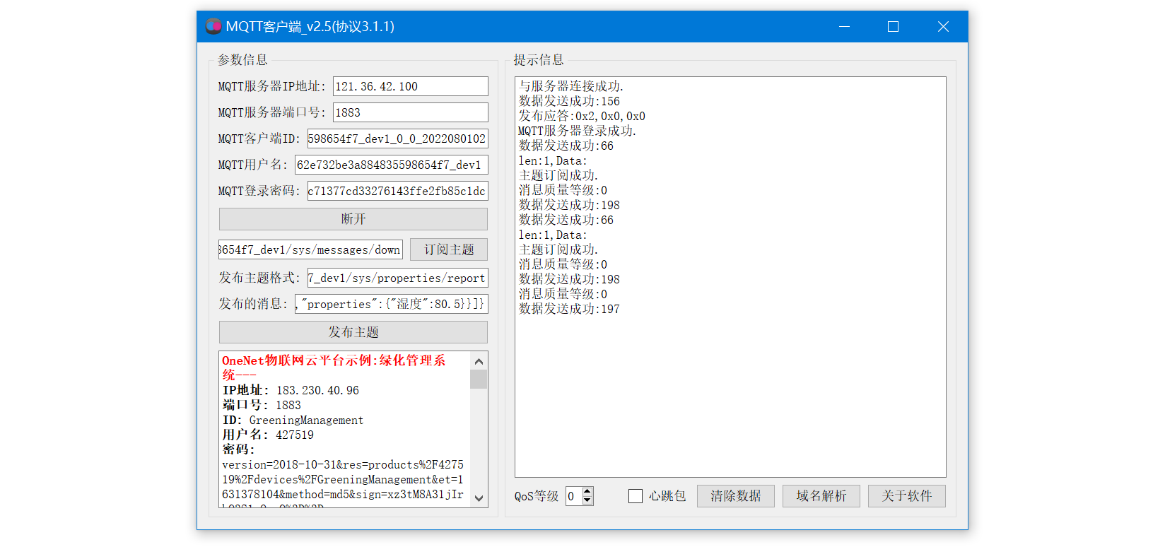

根据提示填入信息,然后生成三元组信息即可。 这里填入的信息就是在创建设备的时候生成的信息。
ClientId  62e732be3a884835598654f7_dev1_0_0_2022080102
Username  62e732be3a884835598654f7_dev1
Password  13483ebeadd786ea107527a3c92c5463a8f3c71377cd33276143ffe2fb85c1dc
4.4 MQTT主题订阅与发布格式
//订阅主题: 平台下发消息给设备
$oc/devices/62e732be3a884835598654f7_dev1/sys/messages/down
//设备上报数据
$oc/devices/62e732be3a884835598654f7_dev1/sys/properties/report
//上报的属性消息 (一次可以上报多个属性,在json里增加就行了)
{"services": [{"service_id": "server_id","properties":{"温度":23.4}},{"service_id": "server_id","properties":{"湿度":80.5}}]}

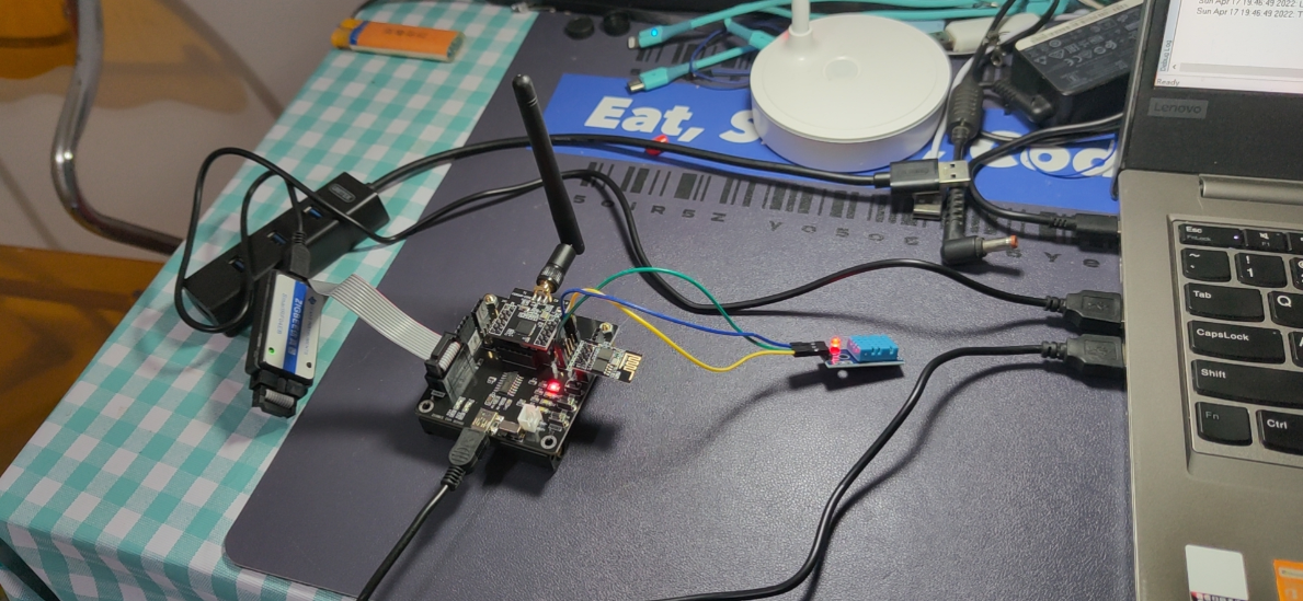

4.5 设备模拟登录测试

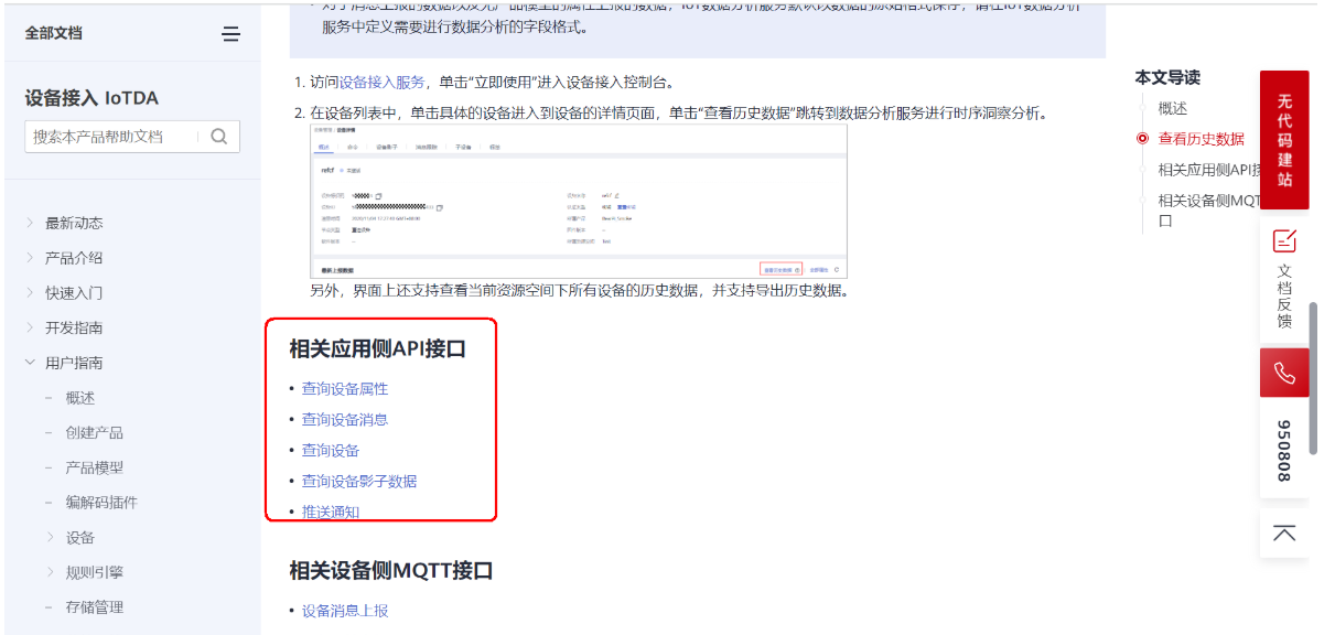

4.6 应用侧开发接口介绍
在设备上云之后,为了能方便管理设备,方便用户设备入网,都需要开发一款手机APP或者微信小程序、桌面软件等,进行数据交互,设备管理。
华为云IOT提供了应用侧开发的API对接接口,这里就介绍一下使用应用侧开发的流程。这个API接口里常用的接口包括:产品创建、设备创建、设备属性获取、设备删除、查询设备等管理接口,可以通过API主动获取产品下面某个设备的属性,要求设备上报最新的数据过来。整个开发过程,都是基于HTTP协议的API接口进行交互,不依赖开发环境,不依赖开发语言。 不管是桌面软件,还是手机APP、微信小程序、web网页等,核心代码基本都是一样,都是HTTP协议交互。下面的例子里,我是采用C++编写的,采用QT框架库完成整个开发,了解了整个思路,你就可以采用自己熟悉的语言完成相同的功能。
官方帮助文档: https://support.huaweicloud.cn/usermanual-iothub/iot_01_0045.html

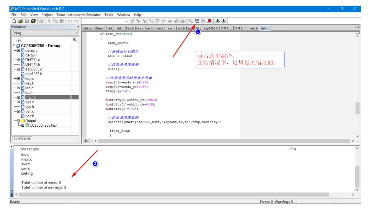

5. CC2530程序设计

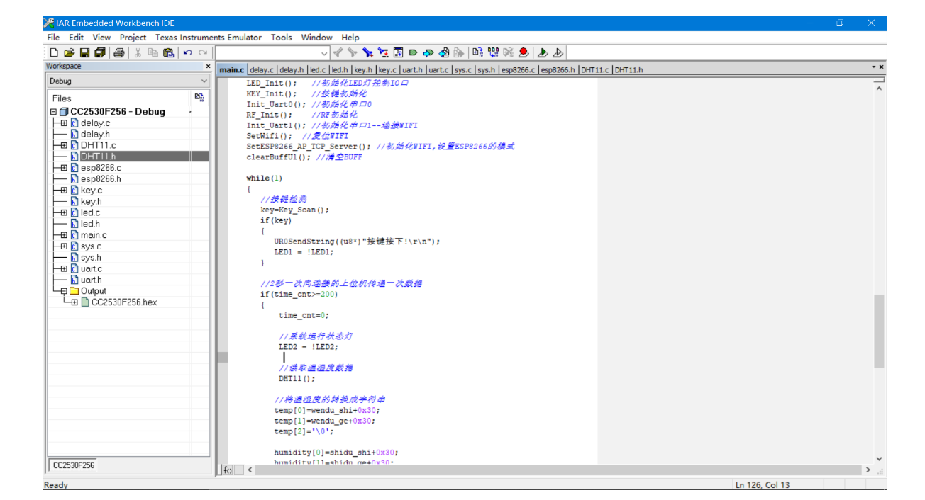

5.1 IAR环境搭建
完整的安装整个配套环境,需要安装以下的软件,具体的版本型号也介绍了,直接百度搜索就能找到;最简单的办法是,淘宝搜索一下CC2530的开发板,店铺里一般都有配套的资料包下载,里面基本都包含了下面这些软件,直接白嫖就行:
安装集成开发环境: IAR-EW8051-8.10.1。
安装仿真器“SmartRF4EB”的驱动程序。
安装代码烧写工具: Setup_SmartRF_Programmer_1.10.2。
安装 TI 的 Zigbee 协议栈: ZStack-CC2530-2.5.1a。
安装过程截图请看另外的文档。

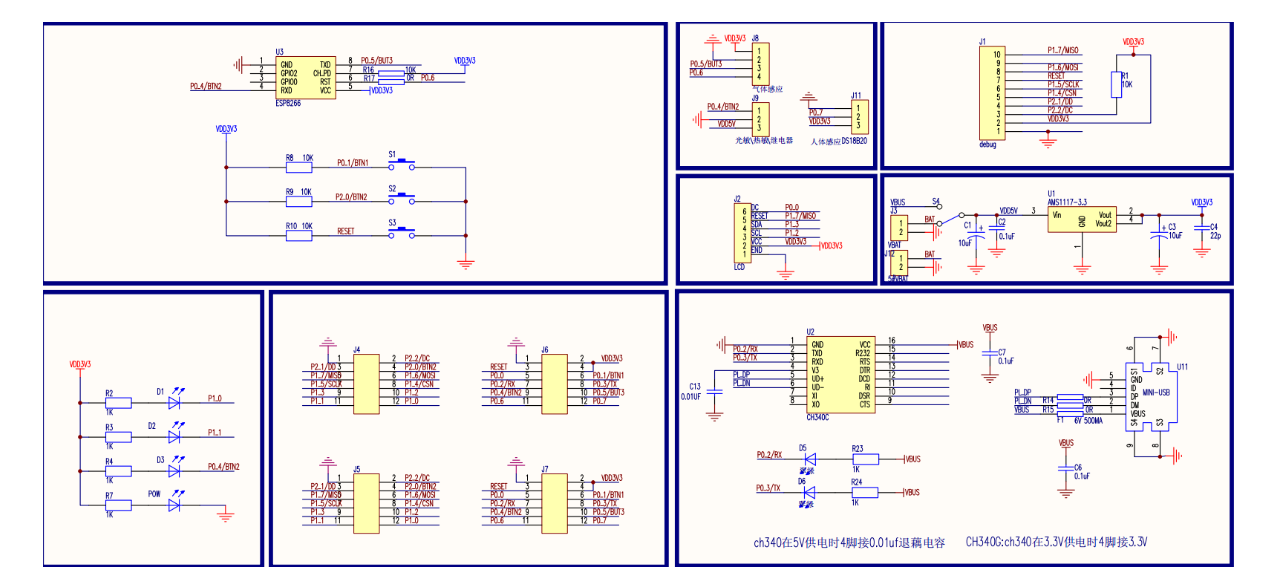

5.2 硬件原理图
5.3 IAR程序工程图
5.4 DHT11.c代码
#include "uart.h"
函数功能:串口0初始化
void Init_Uart0(void)
  PERCFG&=~(1<<0);  //串口0的引脚映射到位置1,即P0_2和P0_3
  P0SEL|=0x3<<2;   //将P0_2和P0_3端口设置成外设功能
  U0BAUD = 216;     //32MHz的系统时钟产生115200BPS的波特率
  U0GCR&=~(0x1F<<0);//清空波特率指数
  U0GCR|=11<<0;      //32MHz的系统时钟产生115200BPS的波特率
  U0UCR |= 0x80;    //禁止流控,8位数据,清除缓冲器
  U0CSR |= 0x3<<6;  //选择UART模式,使能接收器
函数功能:UART0发送字符串函数
void UR0SendString(u8 *str)
 while(*str!='\0')
    U0DBUF = *str;    //将要发送的1字节数据写入U0DBUF
    while(UTX0IF == 0);//等待数据发送完成
    UTX0IF = 0;       //清除发送完成标志,准备下一次发送
    str++;
函数功能: 模仿printf风格的格式化打印功能
char USART0_PRINT_BUFF[200]; //格式化数据缓存数据
void USART0_Printf(const char *format,...)
  char *str=NULL;
  /*1. 格式化转换*/
  va_list ap; // va_list---->char *
  va_start(ap,format); //初始化参数列表
  vsprintf(USART0_PRINT_BUFF,
        format,
        ap); //格式化打印
  va_end(ap); //结束参数获取
  /*2. 串口打印*/
  str=USART0_PRINT_BUFF;//指针赋值
  while(*str!='\0')
    U0DBUF=*str; //发送一个字节的数据
    str++; //指针自增,指向下一个数据
