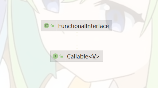

其中通过实现Callable接口的call方法来描述带有返回值的任务,FutureTask就是对于具体的Runnable或者Callable任务的执行结果进行取消、查询是否完成、获取返回值。必要时可以通过get方法获取执行结果(返回值),如果任务还没有执行完毕,该方法会阻塞直到任务返回结果。

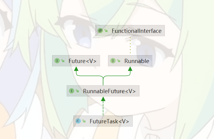

在创建线程的时候,传入的引用不能是Callable类型,而应该是FutrueTask类型,根据Thread的构造方法,传入的任务类型需是Runnable类,CallableRunnable没有关系,而FutrueTask类实现了Runnable类,所以在此之前我们需要把实现Callable接口的对象引用传给FutrueTask类的实例对象。
Callable
FutureTask
综上,Callable用来描述任务,FutureTask类用来管理Callable任务的执行结果。

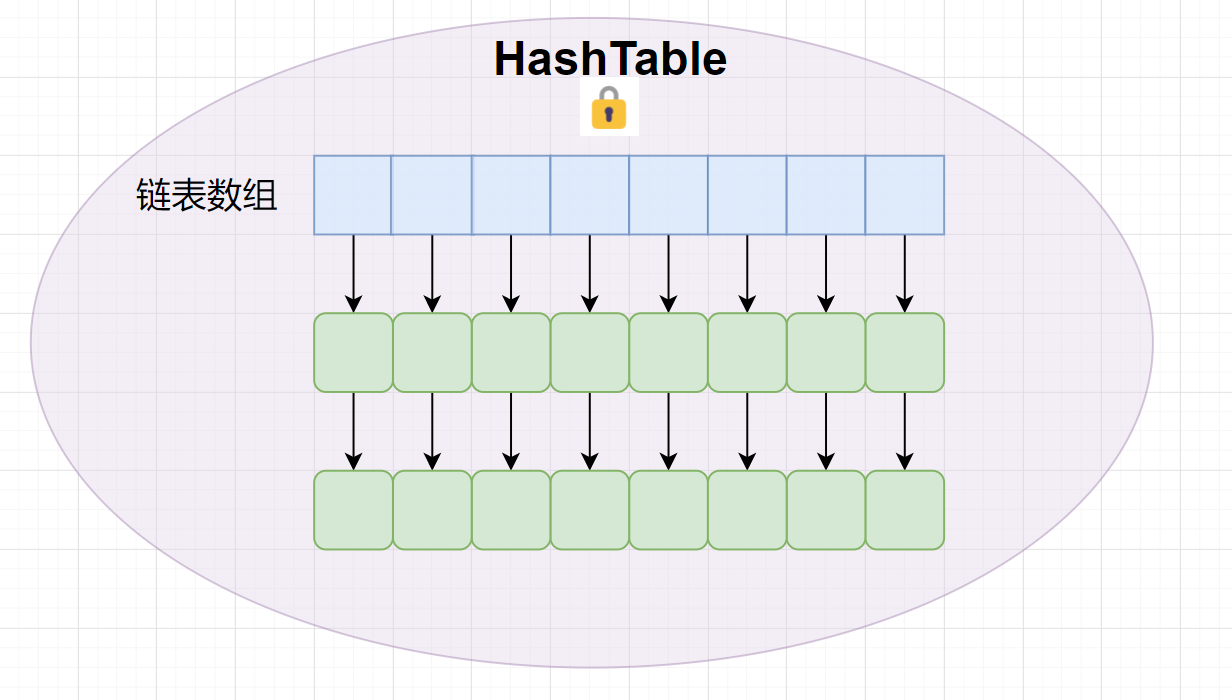

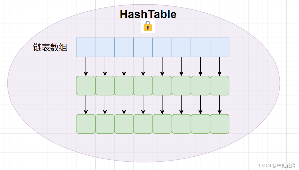

🍁2.5.3多线程使用哈希表
HashMap本身是线程不安全的,将HashMap中的重要方法使用synchornized加锁后,就得到了HashTable类,虽然HashTable类是线程安全的,但是由于是对方法进行无脑加锁,本质加锁的对象是HashTable类的实例对象,这样就会导致锁竞争概率加大,就相当于公司里所有的员工需要请假时都需要找老板签字批准,这样会导致老板非常地忙,这个老板就相当于加锁的哈希表对象,最终会造成哈希表的效率下降。
HashTable

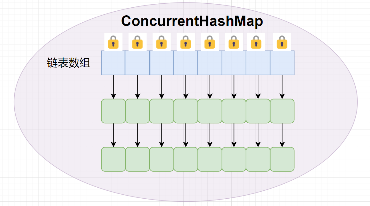

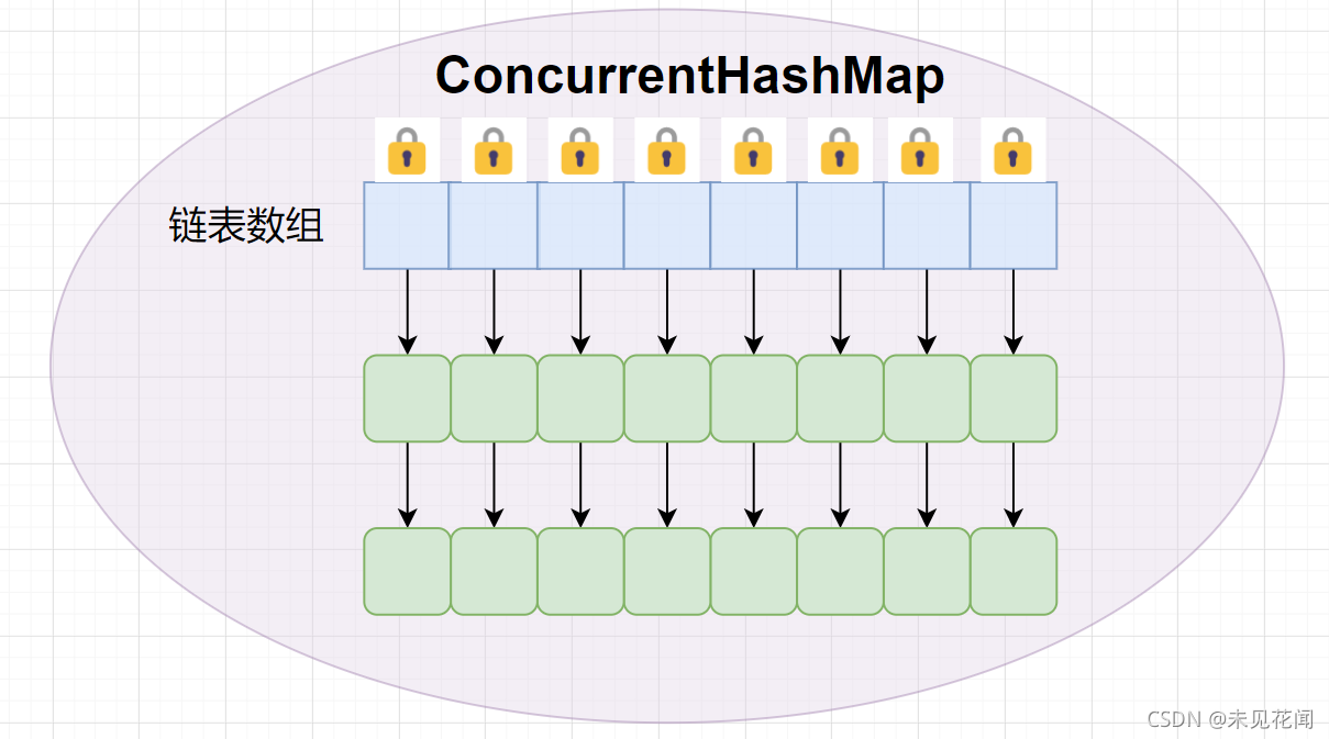

为了解决这个问题,java提供了ConcurrentHashMap类,该类是基于哈希表中的每一个链表对象进行加锁,线程需要对哪个链表对象进行操作,就在哪里加锁,由于哈希表中链表数量很多,链表对象的元素个数较少,可以有效地降低锁竞争的概率,相当于公司中的老板将权力下放给各个部门,员工请假时只需向所在的部门领导请假即可。
ConcurrentHashMap
