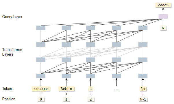

图1 PanGu-Coder的模型结构
由于PanGu-Alpha所采用的的自回归Transformer架构所具备强大的文本生成能力,在PanGu-Coder的训练中也沿用了此模型架构用于代码生成任务,其架构如图1所示。同时,PanGu-Coder也沿用了PanGu-Alpha的中英文多语词表,从而同时具备支持中英文输入的能力。

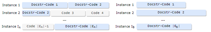

图2 PanGu-Coder的两阶段样本构成方式
PanGu-Coder的两阶段样本示例如图2所示。图2(左)为第一阶段训练样本,图2(右)为第二阶段样本。在第一阶段的训练中,PanGu-Coder具备了自然语言和代码交错的语言模型的能力,而第二阶段样本则帮助PanGu-Coder在通过自然语言进行代码生成的任务上得到了更好的适配。

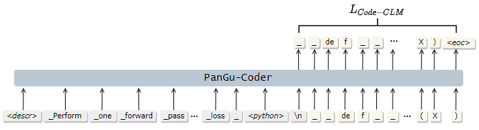

图3 PanGu- Coder: Code-CLM 损失函数
在第二阶段的训练中,PanGu-Coder采用了专门为代码生成而设计的Code-CLM作为其损失函数。如图3所示。在训练过程中,Code-CLM仅保留代码部分的Loss计算结果,同时忽略了自然语言部分的Loss。Code-CLM损失函数的采用,让PanGu-Coder更专注于学习生成代码序列的同时减少了自然语言序列带来的干扰,使得PanGu-Coder的第二阶段训练数据与训练目标都更接近代码生成任务的真实场景。

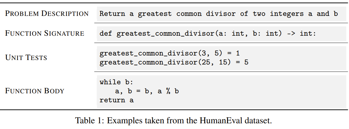

模型的一次生成通过率(PASS@1)是代码语言生成模型最重要的能力衡量指标。PanGu-Coder采用了OpenAI发布的HumanEval以及谷歌发布的MBPP两个函数级代码生成任务的数据集作为评测目标。表1给出了HumanEval中一个非常简单的例子。PanGu-Coder生成的代码需要通过单元测试(Unit Tests)才被认为生成正确。
表1 HumanEval 示例

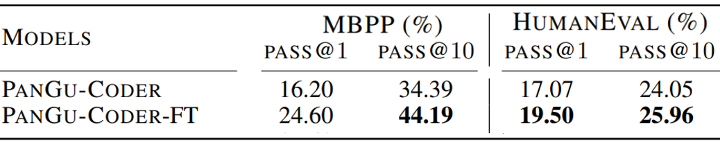

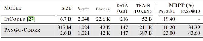

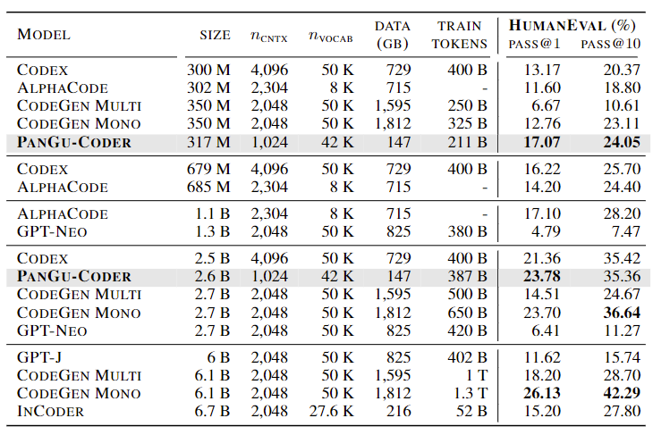

在HumanEval数据集上,与业界标杆Codex(OpenAI)以及包括AlphaCode(Google Deep Mind)、CodeGen(Saleforce)、 INCoder(Meta)等模型相比,PanGu-Coder在3亿和26亿模型上的一次通过率PASS@1均达到最优。值得一提的是,3亿参数的PanGu-Coder模型(PASS@1=17.07%)超越了Codex (PASS@1=16.22%)接近7亿参数的模型结果,基本持平了谷歌10亿的模型(表2)。在MBPP数据集上, 26亿参数的模型超越了META INCoder 接近70亿参数的模型效果(表3)。另外,在训练的充分程度上,PanGu-Coder是所有模型中所用数据量以及计算量最小(train tokens)的模型。这一结果充分说明了PanGu-Coder数据集构建策略和分阶段训练设计的合理性,并展示了采用这种方式能够在函数级代码生成这一最重要场景上达到业界最优。
表2 PanGu-Coder在HumanEval上的一次通过率以及十次通过率
表3 PanGu-Coder在MBPP上的一次通过率以及十次通过率
为进一步提升模型函数级代码生成的能力,PanGu-Coder收集了包括CodeContest、CodeSearchNet、APPS在内的业界已公开的大规模函数级数据集对模型进行微调(Fine-tune),得到了PanGu-Coder-FT。实验结果表明,微调模型在MBPP以及HumanEval上的表现到了明显提升(表4)。
表4 PanGu-Coder: 3亿模型Fine-tune结果

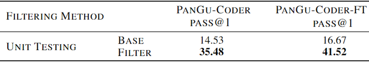

实际编码过程中,通常在实现一个函数之前,会预先设计若干测试用例来测试函数实现结果。在HumanEval 164个函数描述中,有130个问题描述中包含了预设的测试用例。为验证基于测试用例的代码生成的有效性,PanGu-Coder在进行多次生成(200次)的情况下使用这些测试用例对生成的代码进行了过滤,并统计了过滤后代码的通过率。从最终结果可以看出,利用测试用例对生成的代码进行过滤可以极大地提升通过率,其中3亿的模型可以达到41.52%。
表5 PanGu-Coder: 3亿模型测试用例过滤结果

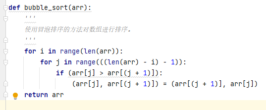

Input: 使用冒泡排序的方法对数组进行排序。
OutPut:

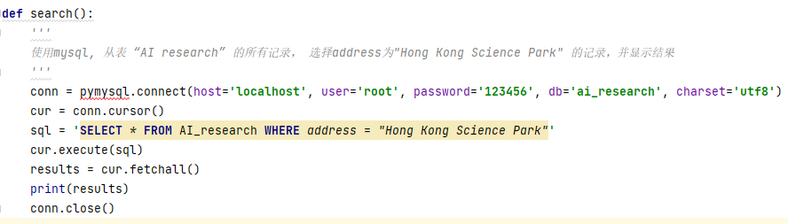

(2) SQL查询功能
Input: 使用mysql, 从表 “AI research” 的所有记录, 选择address为"Hong Kong Science Park" 的记录,并显示结果.
OutPut:

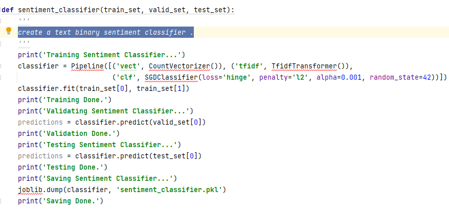

(3) 使用机器学习工具创建文本分类器
Input: create a text binary sentiment classifier .
Output:

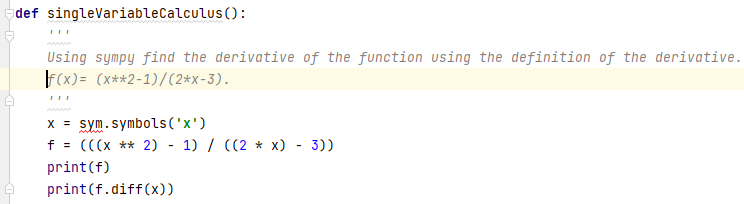

(4) 高等数学题1: 求微分
Input: Using sympy find the derivative of the function using the definition of the derivative.f(x)= (x**2-1)/(2*x-3).
Output:

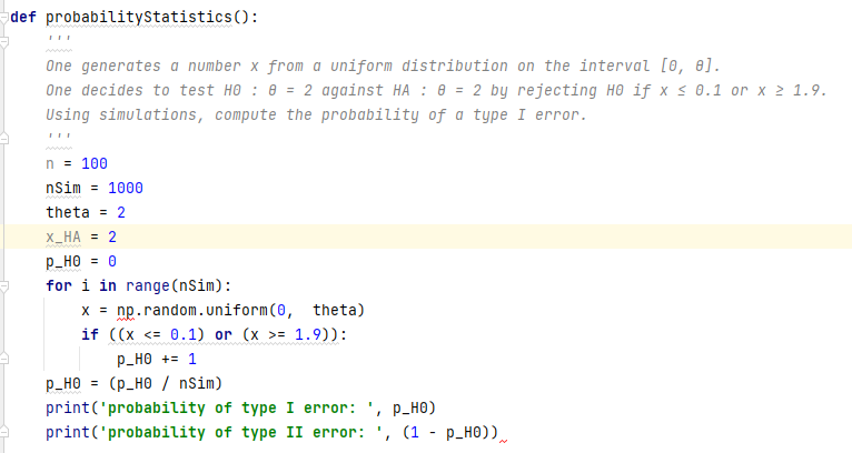

Input: One generates a number x from a uniform distribution on the interval [0, θ].One decides to test H0 : θ = 2 against HA : θ = 2 by rejecting H0 if x ≤ 0.1 or x ≥ 1.9.Using simulations, compute the probability of a type I error.
Output:
