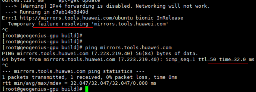

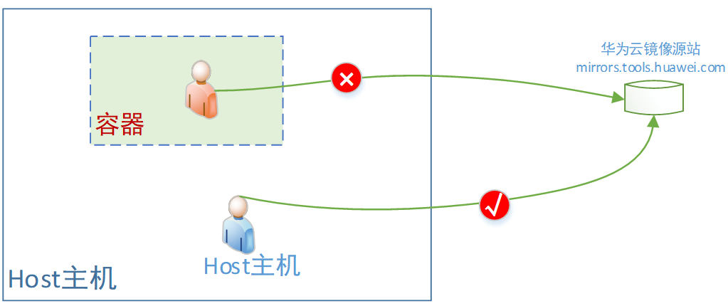

首先,这个节点上面的Docker是全新安装的,系统Centos也是刚装的。部门小伙伴报障说,启动Docker后,容器里面无法访问网络;但是Host主机上访问则明明是好的。
报错:
第一条红线是容器里面,第2条红线是主机上。
图示如下:
具体使用场景为,容器中用apt-get连华为云的镜像源(mirrors.tools.huawei.cn)来安装软件包。但是容器中报错:Temporary failure resolving 'mirrors.tools.huawei.cn'。
但是主机连这个源站却是OK的。
大家想一下,可能什么原因?

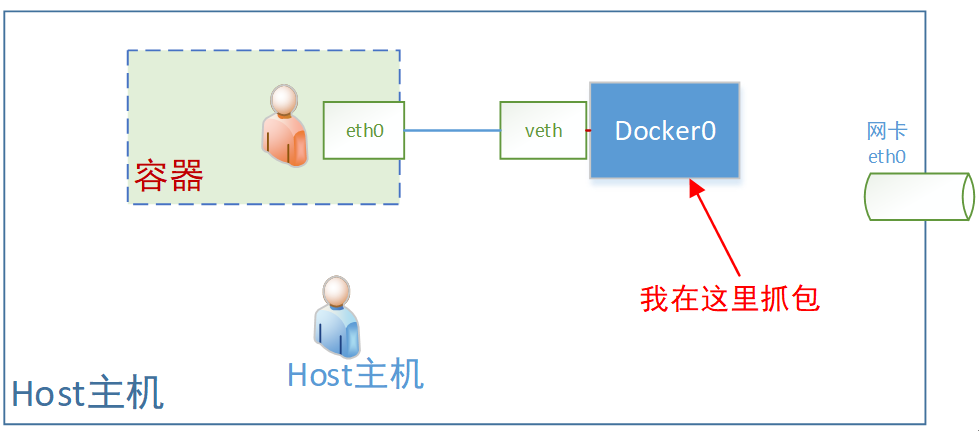

容器中不通,那咱们就抓包看看。于是我在如下位置(所有容器报文出去都要经过的地方),即docker0上面抓包:
tcpdump -nn -i docker0 port 53
然后容纳中
ping mirrors.tools.huawei.cn
发现发出去的查询DNS的报文中,为什么要在我询问的域名后面加个尾巴?(下图红线)
还记得《跟唐老师学习云网络 - DNS电话簿》章节的知识不,/etc/resolv.conf配置文件中,有个高级参数search字段。它可以用来帮你查询域名的时候,往目标域名尾巴上添东西的(即补上后缀)的。这个在Kubernetes的Service微服务里面,有用到。

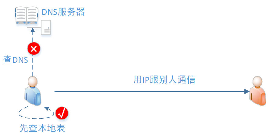

发现,域名也是解不开的。。。囧,那主机上apt-get怎么获取到包的?咱们回顾一下《跟唐老师学习云网络 - DNS电话簿》章节的知识,解开一个域名,是单纯依靠DNS服务器的么?
So,赶紧看下 /etc/hosts 文件,发现一条写死的 IP记录。难怪。。。原来同事之前域名解不开就直接加了“偷懒”路径。(ps,容器也想加这种写死的域名-IP解析路径,可以使用docker run --add-host 参数。但是我不想只是规避,而是真的搞定网络问题)
于是找一台能解该域名的机器,把DNS服务器地址抄过来,放入 /etc/resolv.conf 配置文件见如下第一个DNS服务器记录。
